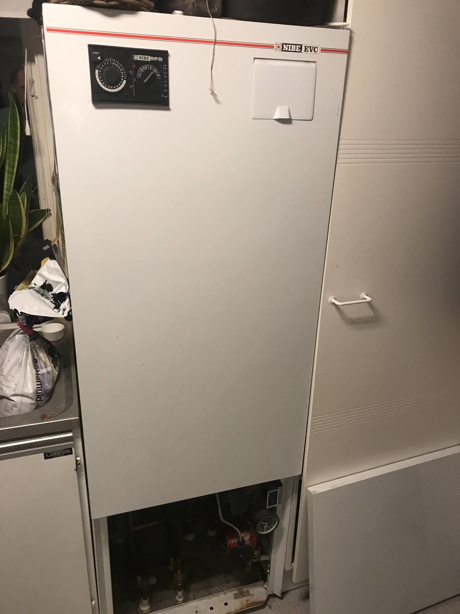

Har en Nibe EVC från 1989
Vattenburen elpanna.
Kan ni hjälpa mig att få ordning på denna?

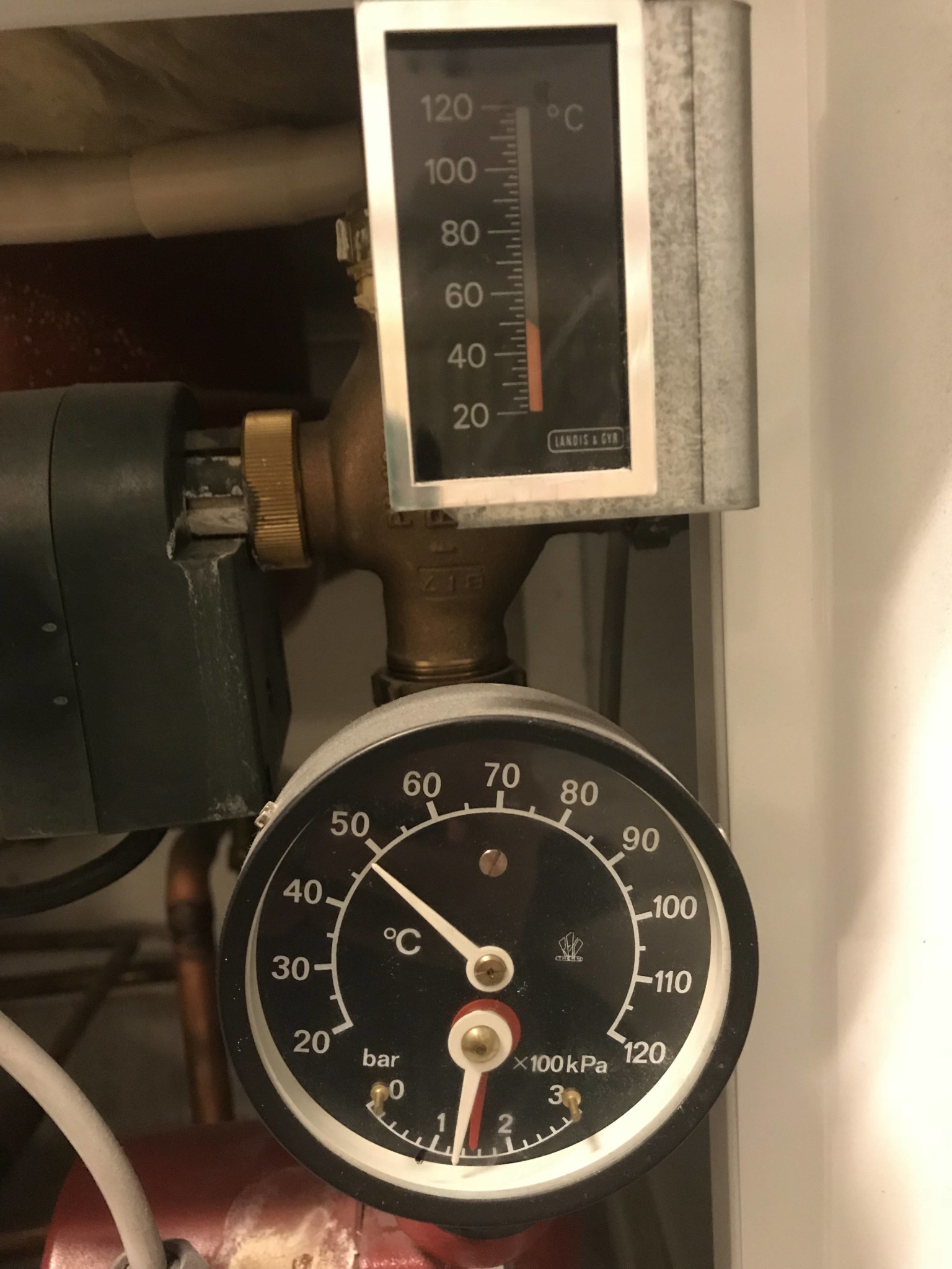

Vilken mätare är varmvatten resp element?

Tempen på pannan ser ut att vara 50C
Varmaste rören som går ner i golvet ska ha samma temp som varmaste röret på pumpen

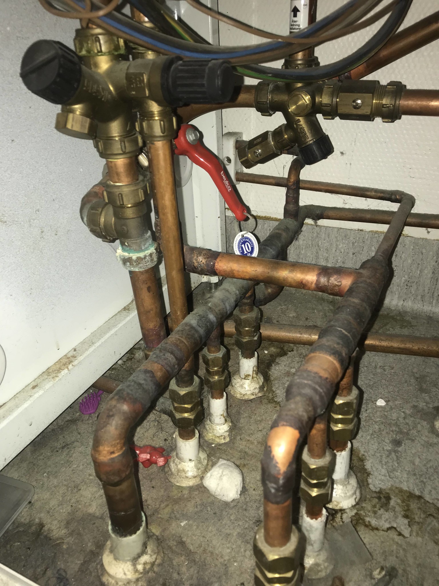

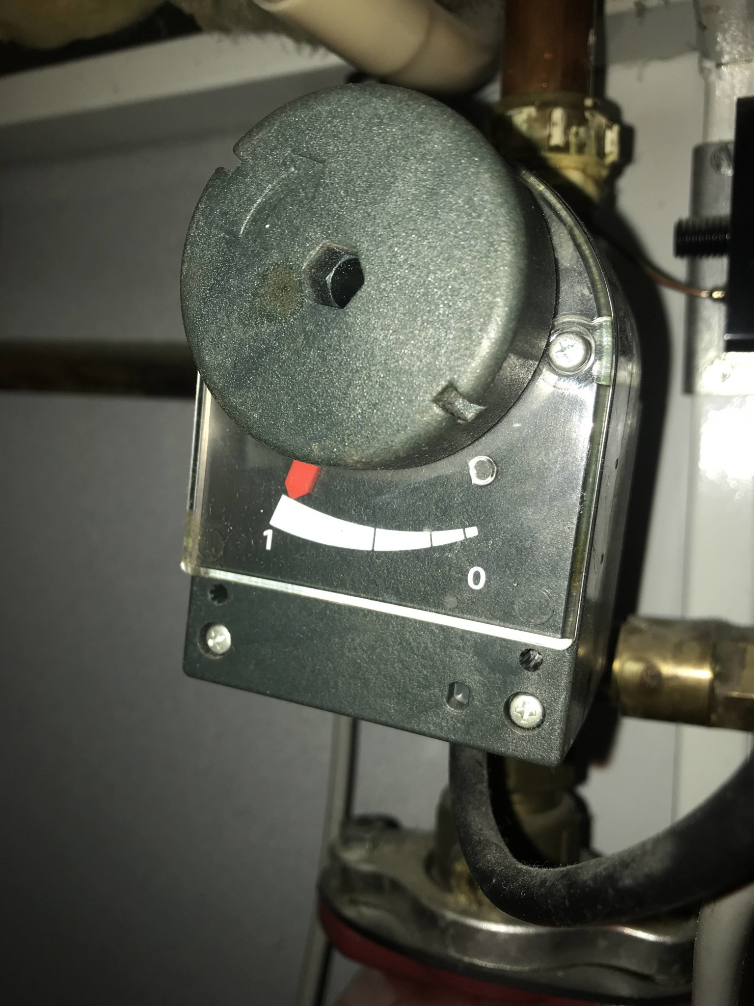

1 Kolla om pumpen snurrar , det sitter en blank skruv på vänster sida , ta bort den och känn med en smalare mejsel om den snurrar , kan skramla till lite i handen , lite överraskning kan det bli hål inte fast mejseln , bara lite med fingrarna
2 Kolla om shunten , den gröna som sitter till vänster på foto 1 det finns en ratt med markaring där , vad står den på .

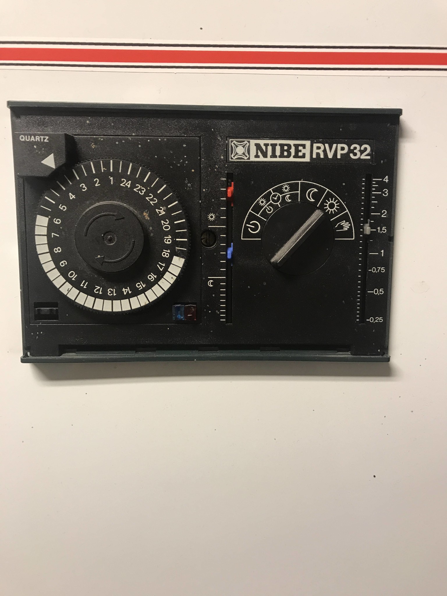

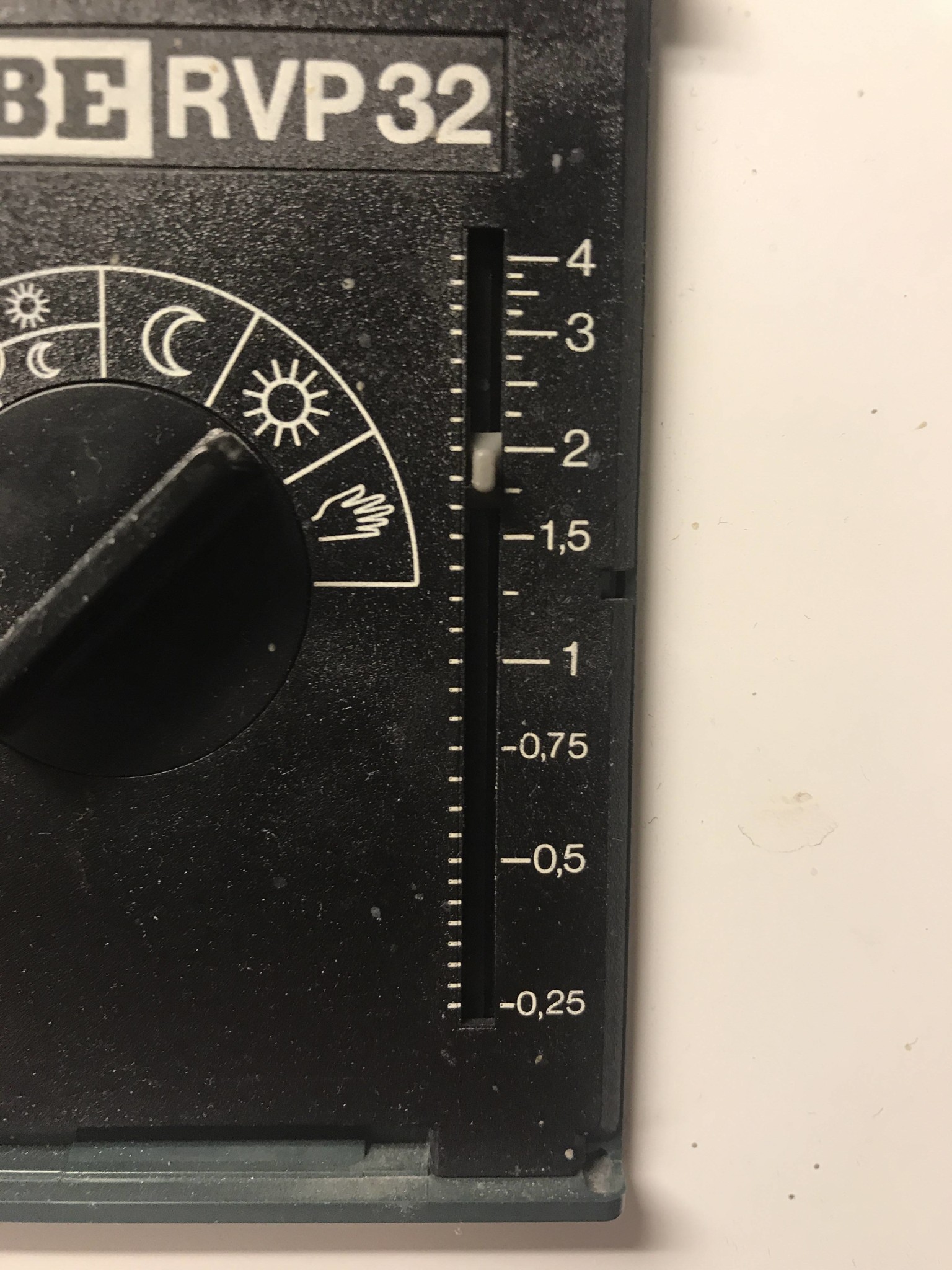

3 På foto 3 så finns det ett reglage som är från 0,75 till fyra , , på 4 ska shunten ställa sig på max och 0,75 på min och se om den rör sig , det går att vrida vredet på shunten för hand mot max , men kan gå tillbaka själv när du släpper den
Jag har en ganska ny vattenpump. Den fungerar.
Shunten är nästan på max, har ställt reglaget på 2.

Är det en sån här shunt du har ( se foto )Står shunten på auto , du kan vrida den till manuell max då ska värmen komma , samt att under den mot röret sitter en pigg som kan kärva och inte gå ut själv

Shunten. Den styrs automatiskt med kurvinställningen.
  • Automatisk shuntventil med inställningsvred och skala för kurvinställning i ett värmesystem.

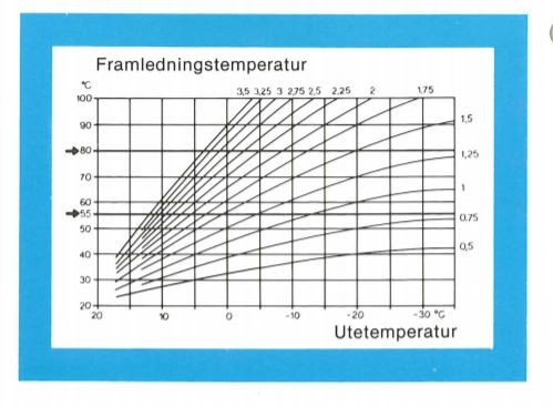

Vid - 10 så ska det vara ca 55C ut till raddarna enligt kurvtabell fel
kolla tabellen

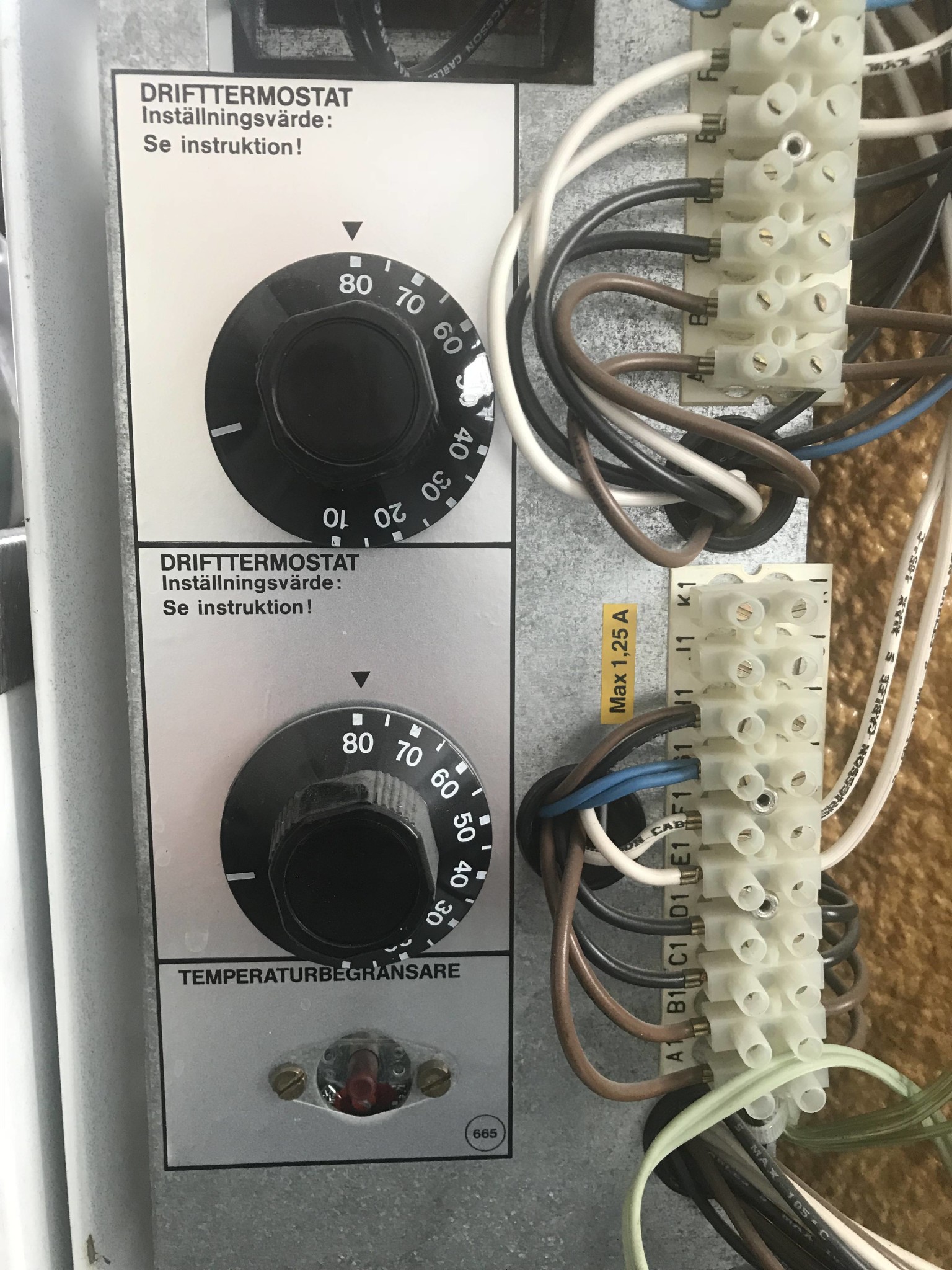

Så här är det inställt
  • Drifttermostater inställda på elektrisk panel med kablar och instruktionstext.

Termostaterna , om du vrider på dom så ska det klicka i dom , 3 ggr det är 3 stegs men tempen dom står på , är max nu och då ska pannan bli 80C
Nu vet jag inte hur mycket EL du kan , men prova enkelt med att byta dom 3 säkringar som är för pannan , ( en kan ha gått sönder och det kanske inte syns )
För att forska vidare om en termostat bråkar eller någon spiral i elpatronen är trasig , kanske du måste få tag i en elektriker .
Lämpligt då att du har skrivit ut manualen där elschemat finns , annars svårt att navigera , lätt att gå på grund
