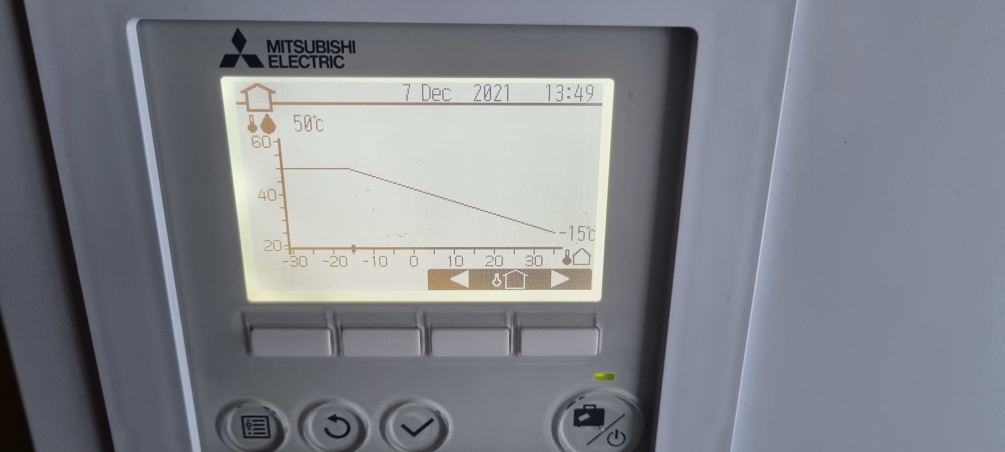

Innan ändring av kurvan så ser det ut som på bilden. Vid -15C är den på platån. Hur är det med framledningstemperaturen. Är den Ok?
  • Mitsubishi Electric termostat visar en värmeväxlingskurva med platån vid -15C och datumet 7 dec 2021, 13:49.
Ja det är inte lätt att jämföra inställningar om det är -15° ena dagen och -1° nästa dag. Framledningstemperaturerna som behövs beror på huset och värmesystemet. När är huset byggt och var i landet står det?

Är det 50C fram efter pumpen då vid -15? (Följer pumpen kurvan) Eller blir det lägre? Vad är returen vid -15?

Kurvan ser lite lustig ut , är det kurva eller knäckpunkt som det heter, förändras platån med utetempen, normalt ställs kurvan vid noll ute och ca 42 C ut till värmen, och sen sköter datorn om att justera upp tempen ut till huset, när det blir kallare

Uppland har en dimensionerande vinterutetemperatur DVUT kring -18 °C så värmekurvan bör inte plana ut innan -18 °C uppnåtts. Om det är byggt -77 kan framledningstemperaturen behöva vara relativt hög och över vad kompressorn kan klara så el-patronen är mycket viktig när det är som kallast.
