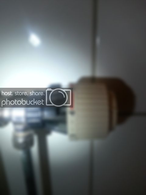

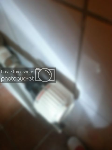

Har luftat elementet men får ändå ingen värme. Det känns som att det kanske funkar någon grad på 1-2 men 3-6 är det kallt. Termostaten ser ut att ha två reglage. Vet någon vad det kan vara frågan om?
Hade liknande symtom på 2 av mina element, tog loss termostaten och motionerade pinnen lite. Blev bättre men inte bra.
Är jäkla känsligt, en millimeters vridning ger antinget en jätteskillnad eller ingen alls. Skiljer sig Från dag till dag. Funderar på om det är skit i rören
Ofta finns möjlighet till justering innanför termostaten, denna kan vara fel.

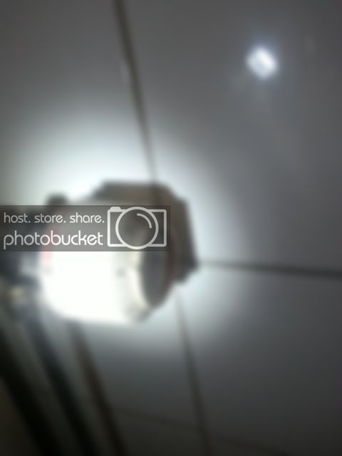

Den lilla plastringen på högerkanten är bara en "minnesring". Du ska vrida hela den stora klossen och läsa av mot antingen randiga pilen på kortänden eller lilla "tappen" till vänster.
Vart lossar man termostaten?
Det är ett enrörssystem.

Vi hade liknande i lägenheten. Man vrider på den svarta ringen/ratten (den som är längst till vänster). Ibland kan det sitta en liten spärrbit (en plastbit som hindrar ringen från att vridas) som man får knäppa bort. Det syns inte på bilden om den finns där, men du märker det nog när du vrider.
Man lossar den lilla insexskruven på den svarta ringen, och sedan köper du en ny termostat för den du har är nog runt 20 år gammal och har gjort sitt. Innan du monterar den nya så motionera stiftet som sitter på ventilen det är den som reglerar flödet.

Det sitter antagligen en liten insexskruv i den svarta "ringen" till vänster.
Tack!

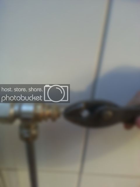

Stiftet kärvade lite. Efter att ha juckat det 50 gånger så känns det ändå inte helt friskt. Den är maximalt intryckt hela tiden. Drar man ut den med en tån åker den långsamt tillbaka till det intryckta läget.
Ha, efter ca 30 lite våldsammare motioneringar så släppte något och stiftet åtevände till sitt ytterläge och elementet blev varmt. Ytterligare 20 juck till så blev det fjäderbelastat också. Hurra!! Nu kan jag lägga pengarna på vinterkläder istället.
Spraya 5-56 och knacka försiktigt (mååånga gånger) inåt med något lagom lätt (inte en hammare) så kan det släppa och ventilen funkar igen, annars blir det till att byta. Stiftet skall vara i utfjädrat läge när termostatvredet är borta, dvs full värme
