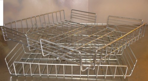

Jag gick bärsärk vid min första kallrökning - jag rökte både ost, räkor, lax, bacon och vitlök. På samma gång
Jag lyckade med det konststycket genom att stapla galler på varandra. De där korgarna hade egentligen handtag från början men de sågade jag bort.
