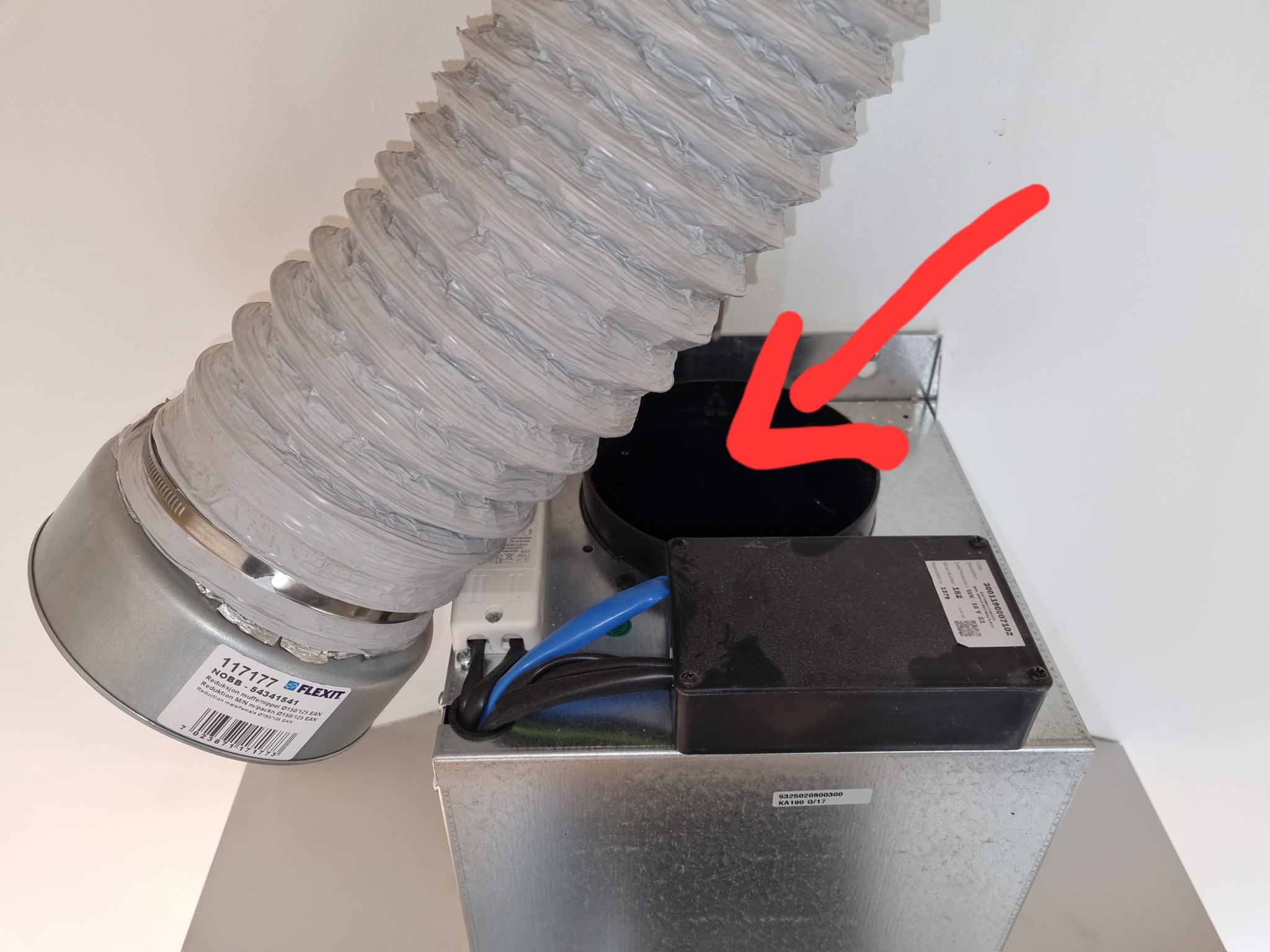

Har en nyinstallerad fläkt som det drar väldigt mycket ifrån. Misstänker att det saknas kallrasskydd. Borde det inte ingå ett och vara placerat där jag har markerat i bilden?
  • Flexibel ventilationskanal ansluten till utrustning, röd pil pekar på svart hål.

Det visade sig att hantverkarna tagit med sig bitarna. Pga flexiröret/reduceraren så slog det i när luckorna öppnades.

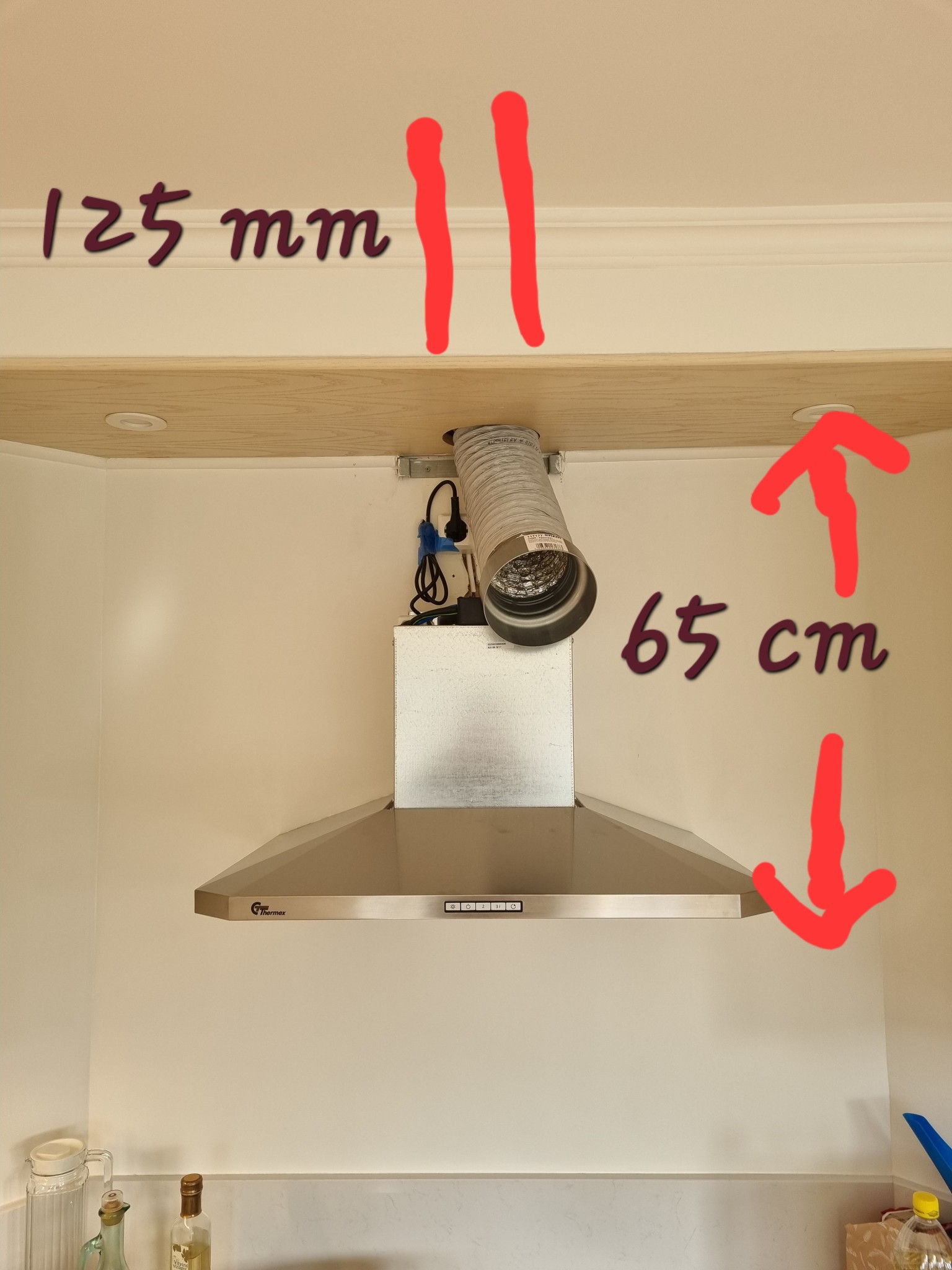

Funderar nu istället på att montera ett Slammerfritt skydd. Ska dock sitta 1m upp från fläktens början. Frågan är om man kan trä det i flexiröret och sedan upp i det fasta röret?
  • Kökfläkt under skåp, ansluten via slang, märkning med mått och pilnotationer, ingen person synlig.
