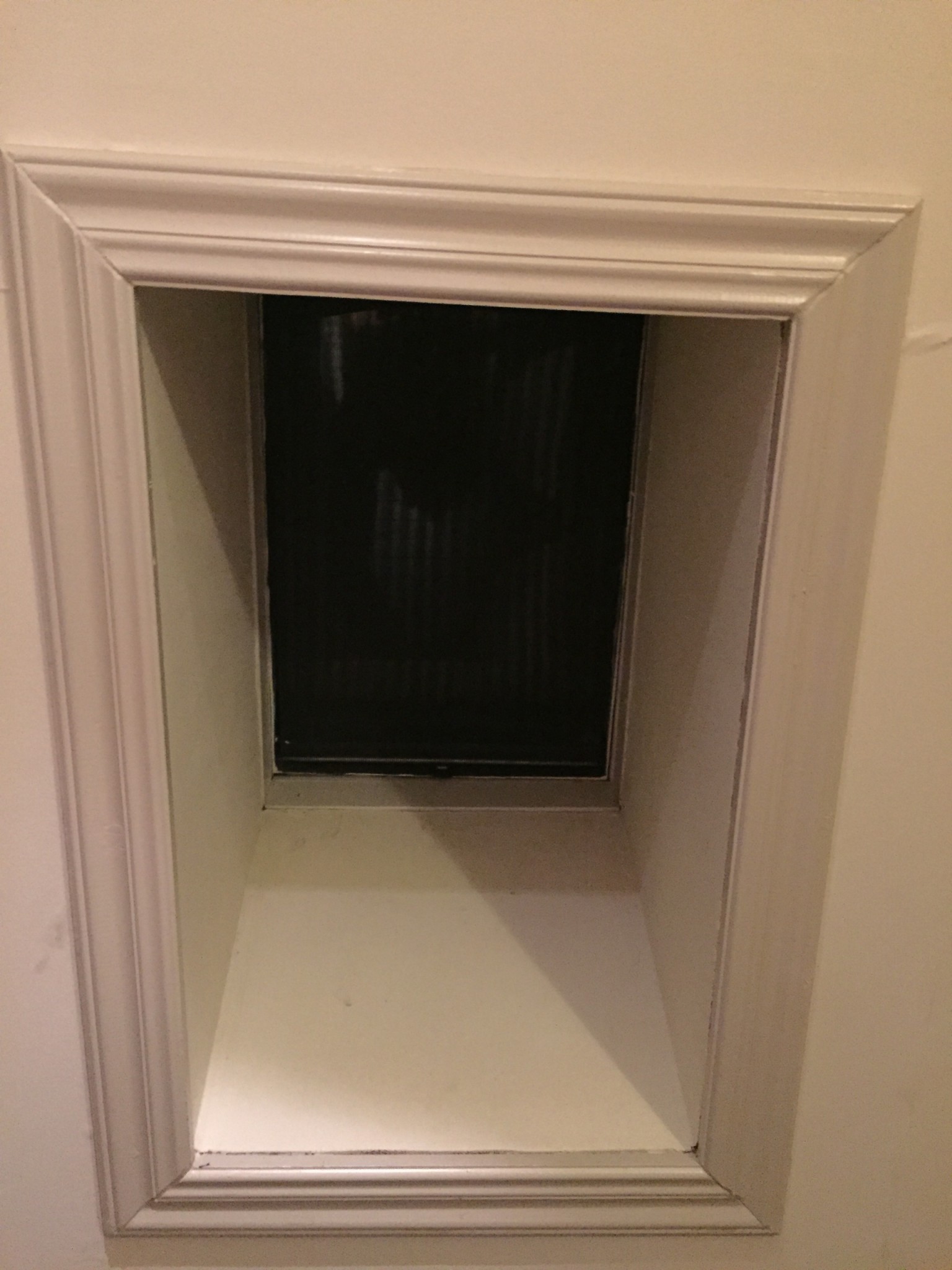

jag har en fråga som gäller kallras från takfönster. Huset är en gammal 1700-talsgård där förra ägaren har isolerat och inrett vinden på 90-talet. I samband med detta sattes även två takfönster in. För några år sedan märkte jag att vi hade fuktproblem på utsidan av taket, nedanför takfönstren och en takfirma kontaktades. Dom konstaterade att takfönstren är monterade för lågt, och att fukt runnit in under pannorna. Fönstren höjdes då och man satte takplåt runt och nedanför fönstren. Sedan dess upplever vi ett ordentligt kallras från dessa fönster vintertid.
Bild på hur det ser ut:

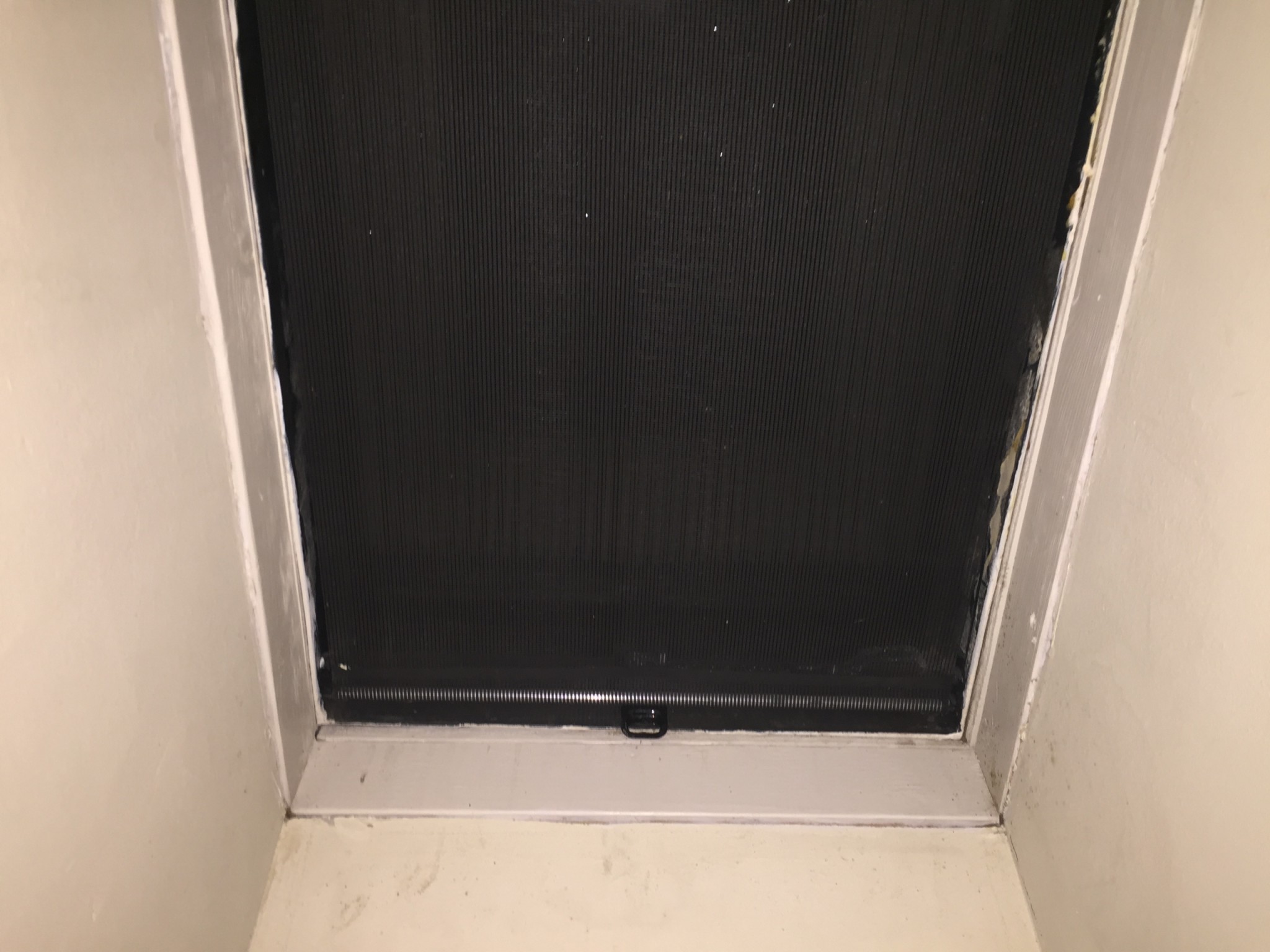

Trät som syns längst upp vid fönstret är ju själva "höjningen", och det verkar dra lite kallt från skarven mellan den gamla fönstersmygen och det nya trät. Jag har testat att "isolera" genom att trycka upp några rejäla kuddar i gluggarna när det varit riktigt kallt och blåsigt, och det verkar göra en ordentlig skillnad.
Kan man åtgärda detta utan att riva upp taket igen eller byta takfönstren? Innerfönster på vintern? Ny fönstersmyg? Jag kan leva med att inte ha något ljusinsläpp vintertid om det behövs. Tacksam för råd!

Kallras eller tjyvdrag?
Med kallras menas att kalla ytor (glasytor t.ex.) kyler ner luften, vilket medför att den kalla luften sjunker pga sin högre densitet.
Men är det inte drag pga otillräcklig tätning/drevning runt fönstren?
Tätar man med fogskum blir det snortätt.
Har du kollat att det inte drar in kalluft med en ljuslåga?
