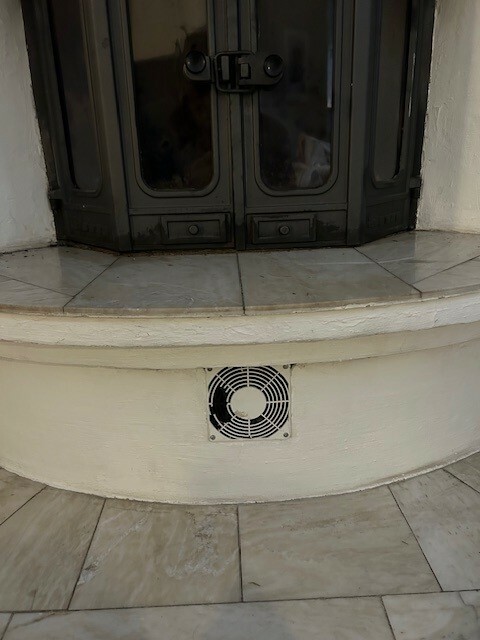

Halloj, behöver ha lite hjälp med att reda ut om jag tänker korrekt här... har egentligen inte någon koll alls utan tänker lite högt nedan, och ev åtgärd.
Problemet är att det drar väldans nere till vid gallret vid fläkten enligt bild nedan. (fläkten är väll till för att cirkulera luft bakom spisen och kasta ut på sidorna (där det sitter gallet högre upp)
Ventilgaller vid vedspis, monterat på vit kaklad yta, ovanför marmorgolv. Ventilens funktion diskuteras för eventuell åtgärd mot dragproblem.

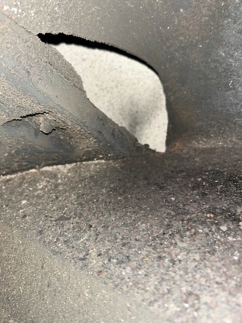

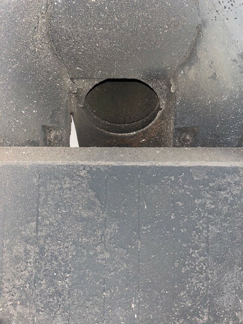

Kastade in huvet och kikade mot skorsten, se nedan. Ser upprostat ut till vänster, troligen är vår skorsten en utelufts/tilluftskanal idag då vår mekaniska frånluft troligtvis drar en del luft här via. inte sant?
Rostig fläktkanal med synlig öppning och smutsig yta, del av fläktkonstruktion nära ventilationsgaller under diskussion om luftcirkulation och åtgärder.
Rostig skorsten med ett hål i metallen, eventuellt påverkad av korrosion. Möjlig koppling till problem med luftcirkulation vid fläktgaller.
Som jag tolkat när jag sökt skall det inte sitta något spjäll här på rökgaskanal, eller hur? Problemet blir åtgärdat om hålet åtgärdas?
Hur löser man detta, ser onekligen trångt ut...
