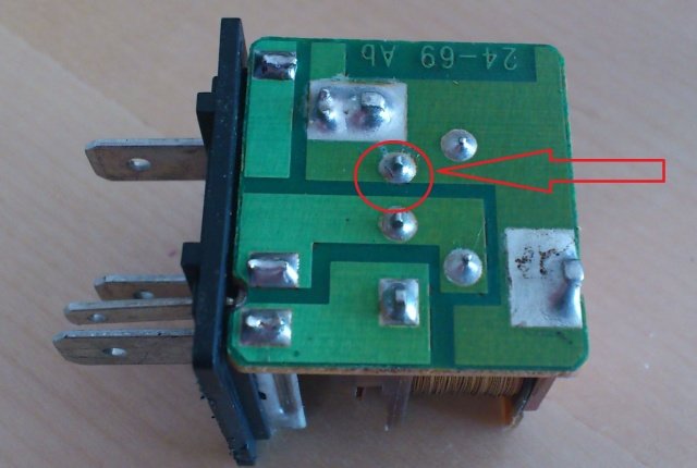

Lägger in en bild på en kallödning från ett bilrelä jag lödde om nyss. Det brukar kunna vara rätt lätt att se om man har tillgång till en lupp. Oftast uppkommer dom vid tunga komponenter och där det blir varmt...ofta detta kombinerade. Nu när du lött om..har du
behövt komlpettera med nytt lod?..
Sänk tempen på kolven lite, risken är att du bränner komponenter. Värm på stiftet och kontaktytan på kortet(den syns förmodligen inte då den är täckt med lod men om du sätter kolven mot stiftet och för kolven in mot kortet....för bägge måste få kontakt med kolven för att det ska bli en bra lödning..annars är risken bara att man värmer lodet(oftast föör mycket lod) och då är risken bara att man skapar dåliga/kallödningar själv.
kolla bilden...den röda pilen visar kallödningen....
lycka till

Den där är nog en bild jag borde ha sett innan jag började
Har nog ingen sådan kvar i alla fall vad jag har sett. Har gått över kretskorten med lupp ett antal gånger nu för att se var jag kan ha fått till den kortslutning som jag uppenbarligen har åstadkommit. Inga lödningar som går ihop eller som går över någon av "banorna" vad jag kan se. Är det så att jag lyckats bränna upp någon komponent med min temperatur och därigenom fått kortslutningen. Och att jag i så fall skulle behöva mäta (hur tusan jag nu skulle göra det) alla komponenter för att se vilken som gått sönder (eller som jag kanske själv lyckats få till en urusel lödning på - inte omöjligt...)!?
