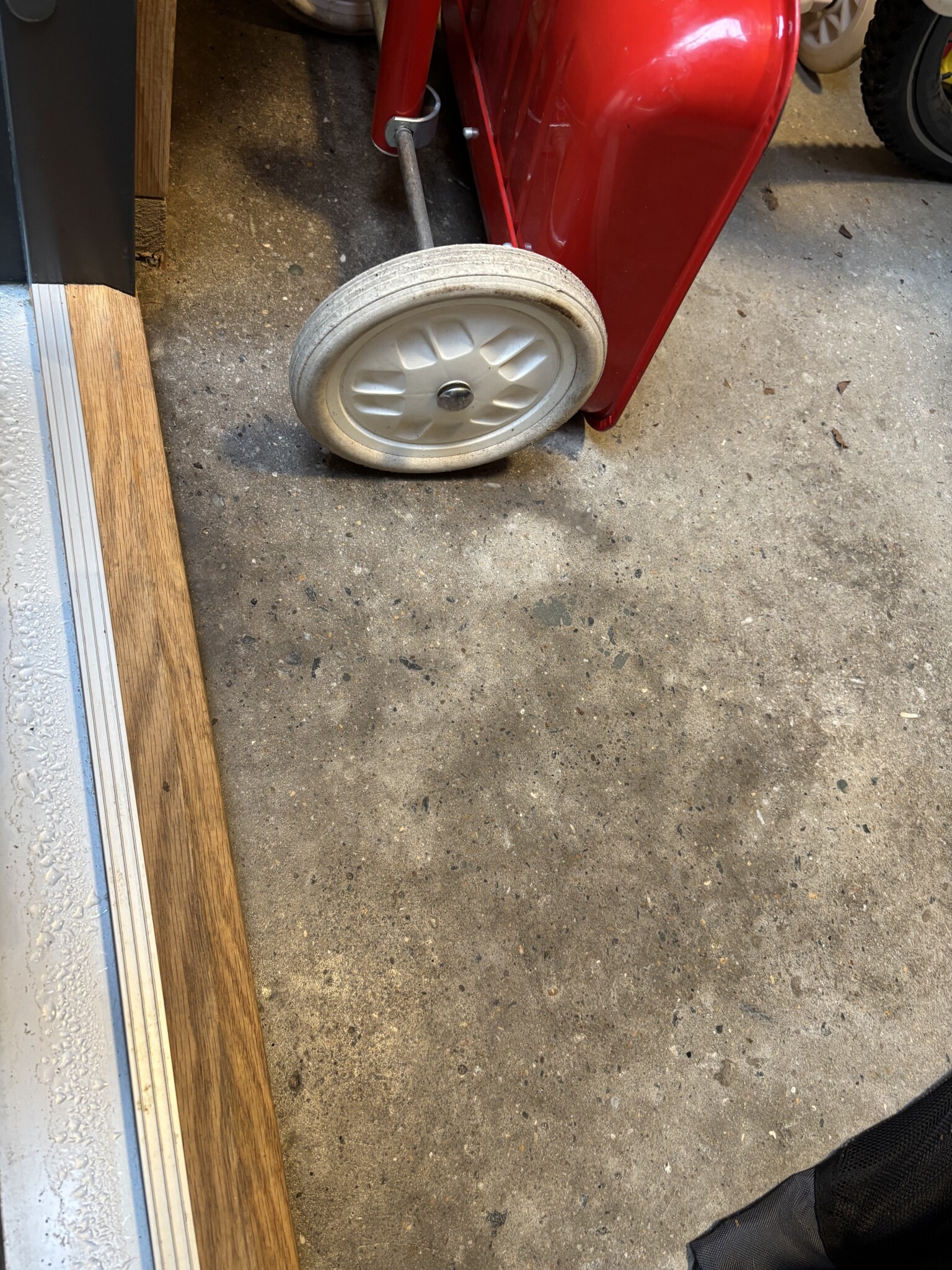

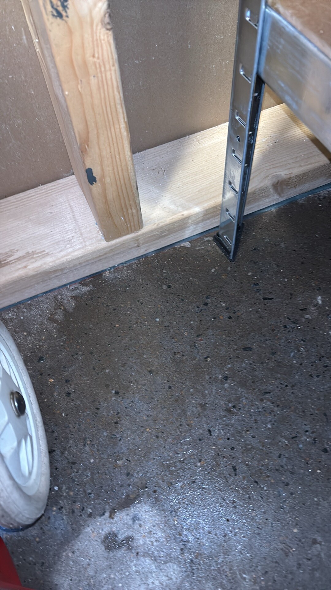

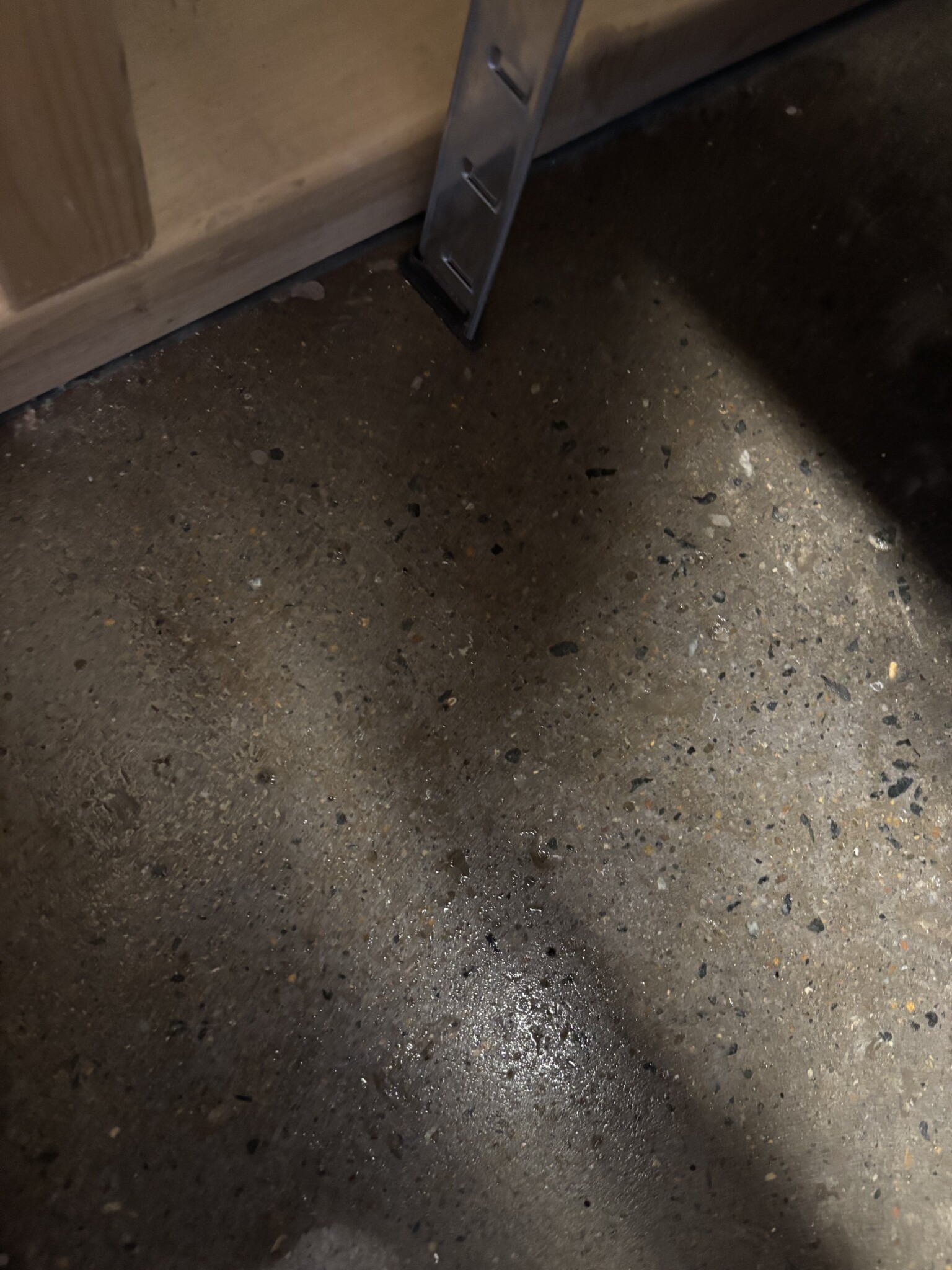

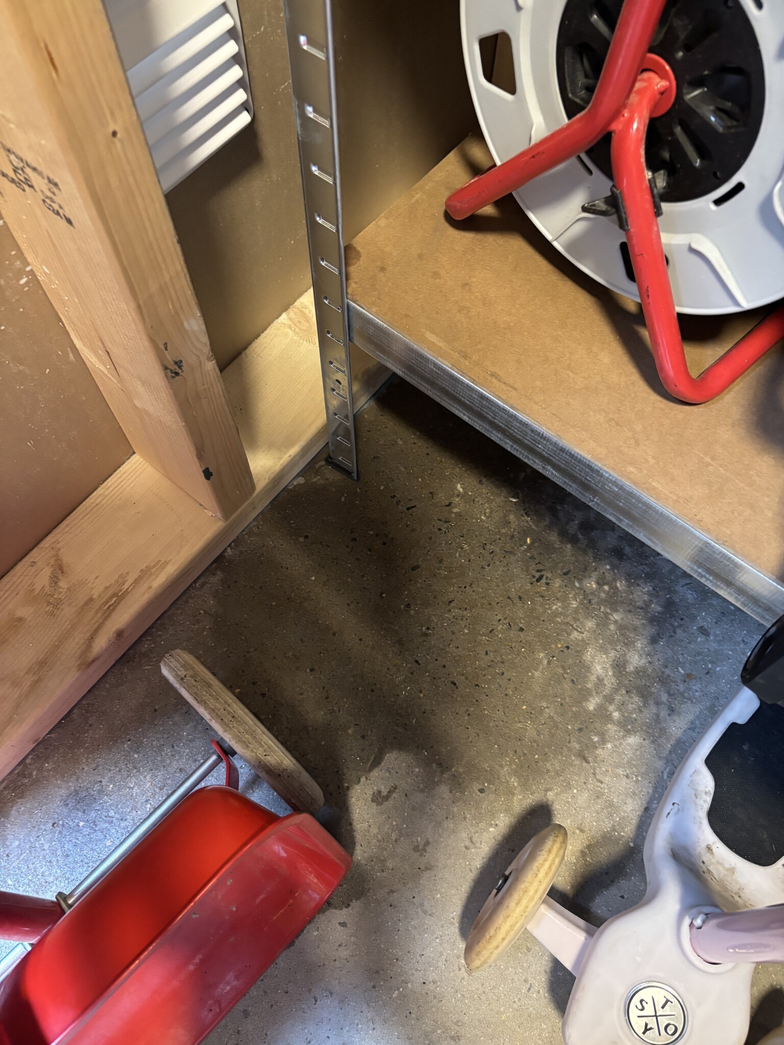

Har ett nybyggt förråd som står på en isolerad betongplatta.
Har noterat extremt mycket fukt intill den nedre ventilen.
Har tidigare haft ett kallförråd och aldrig varit med om något liknande.
Någon som har en idé på vad som kan vara ”fel”?

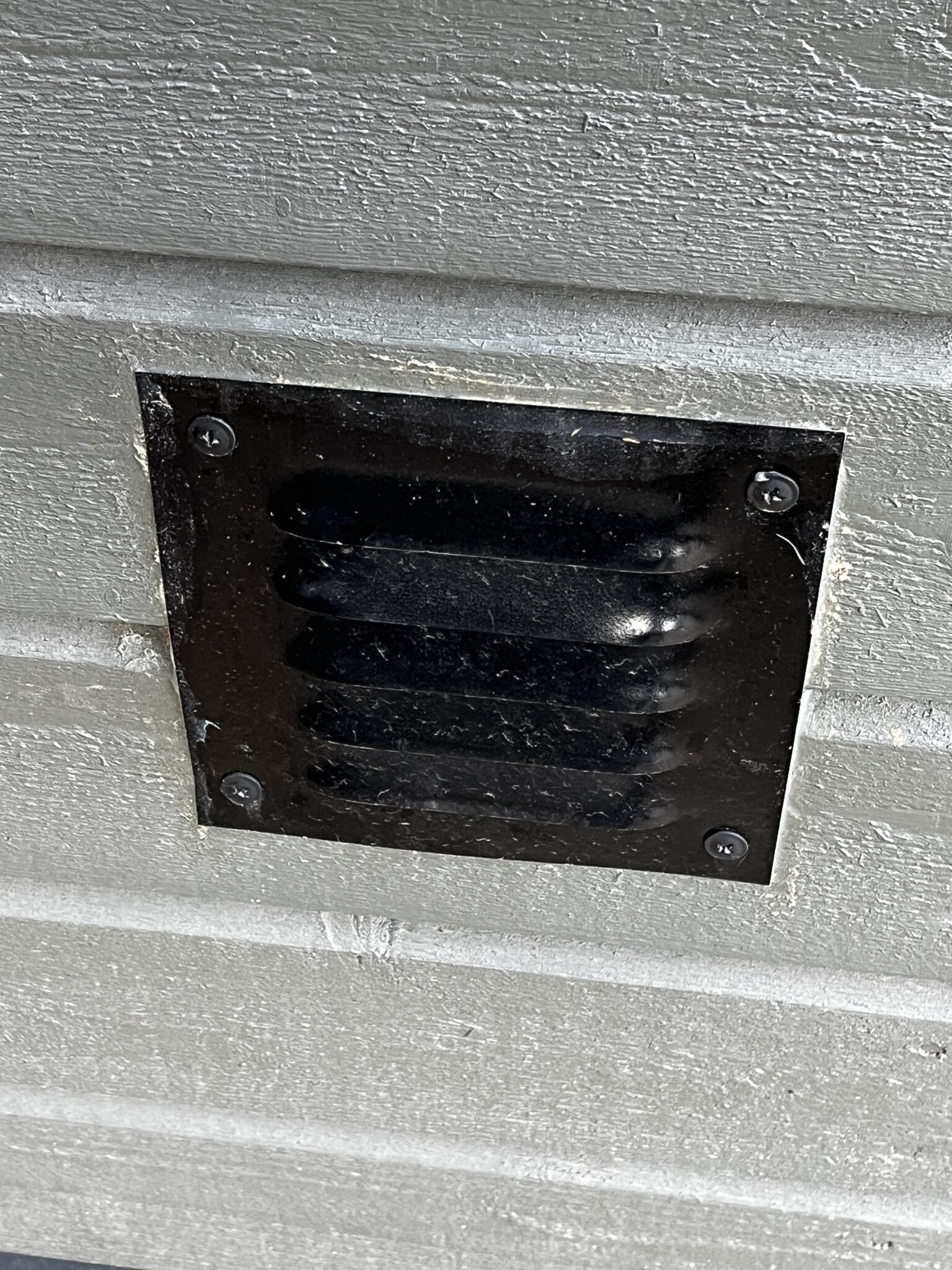

Det är enormt hög luftfuktighet i stora delar av landet under vintern. Kanske det dessutom kommer in en del regn och snö? Är ventilen verkligen rättvänd med utsidan utåt?
Det märkliga är att mina grannar som har ett likadant förråd inte har samma problem..
Ventilen sitter rätt på utsidan.
  • Närbild av en svart ventil monterad på en grå förrådsvägg.
Ok, ventilen ser rätt ut. Mystiskt att det blir en så stor koncentration av fukt. Man behöver nog öka ventilationen eller gå andra vägen och skaffa en dyr avfuktare som klarar minusgrader.

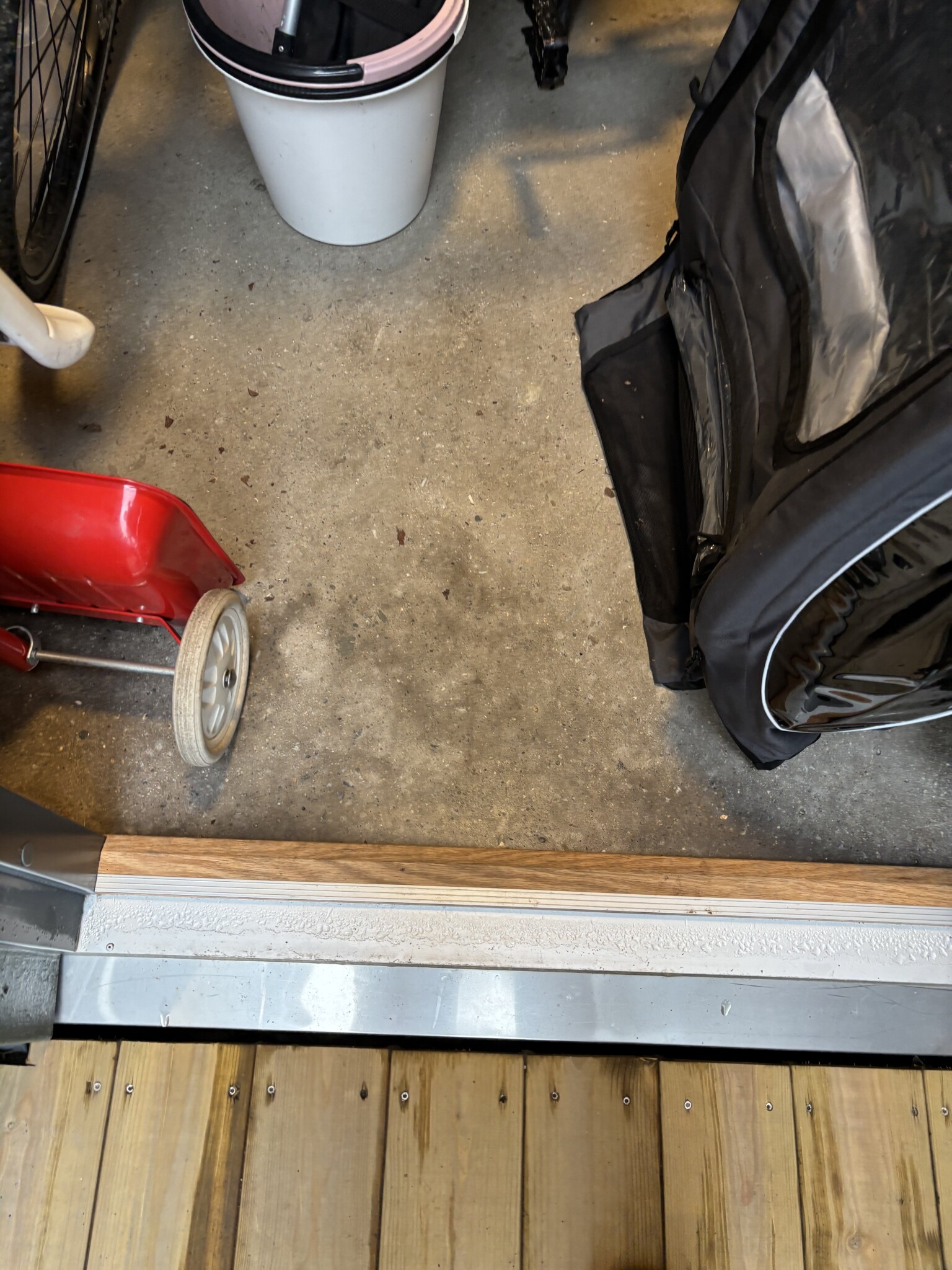

Tröskeln ser våt ut. Kan det ha regnat och blåst in där?
Känns som det blivit fuktigt där då golvet är såpass fuktigt.
Att det blir fuktigt alldeles innanför dörren är säkert normalt. Det är ganska ofta blöta och snöiga saker man ställer in i ett förråd och dessutom har man blöta och snöiga skor på sig. Eftersom det är kallförråd tar det oerhört lång tid på sig för att torka upp.
Jag så kan det vara men har inte använt förrådet och gått in när det är blött / snö.
Förmodligen fuktigt där då den stora pölen tagit sig vidare dit

Mycket fukt i plattan?
Tomture61
Nej , då skulle hela plattan vara fuktig , det var enbart fuktigt framför slagporten .
En slagport har en springa i underkant ca 10-15 mm .

Kollat runt hela ytterväggen om det är på fler ställen? Trallen skulle kunna leda in vatten mot plattan, beroende på hur den konstruktions detaljen ser ut.
Annars, med stigande temperatur är plattan kallare än den fuktiga luften, och det kan kondensera. Egentligen inte konstigt.
Jag skulle undersöka hur trallens bärlina sitter i förhållande till kanten, och ställa tex en grund plastback under ventilen.
