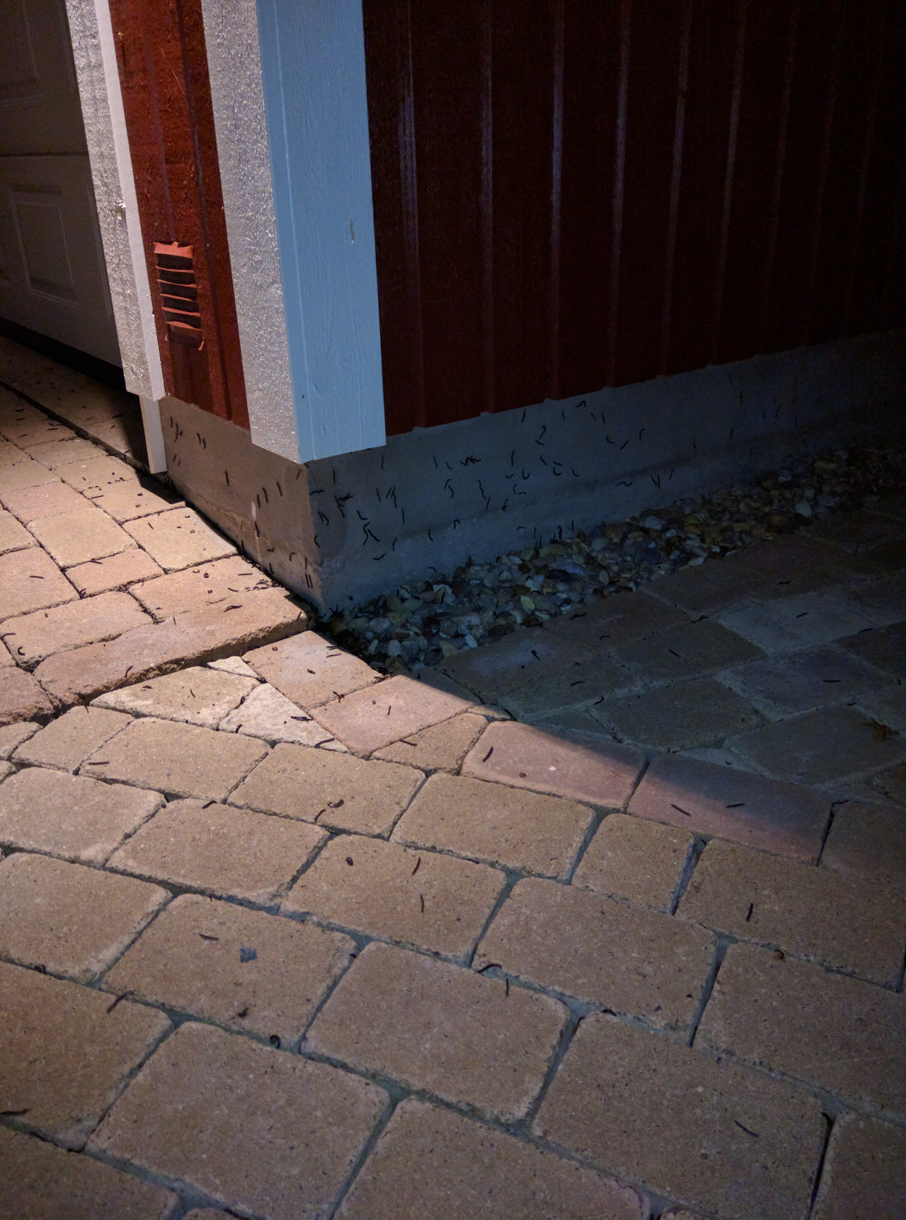

Källarmask
Förra året fick vi bekymmer med källarmask. Det är tusentals av dem. Kontaktade Anticimex som sa att det inte fanns något de kunde göra mot dem, men att de försvinner när det blir kallt. Det har de också gjort. Nu när det börja bli varmare börjar de komma tillbaka igen. Finns det verkligen inget man kan göra så de försvinner?
Här är en bild från förra året:

Mångfotingar är otrevliga i de massor du har vid dig, de är inte skadliga för byggnader, de är rovdjur och äter andra insekter.
Så min tanke är att du har för fuktigt med stenläggningen och grunden in i garaget, som kanske är oisolerat, eller isolerat men ouppvärmt, fukten är för hög oavsett, annars förekommer de inte i dessa mängder.
Om du har myrproblem kan de vara ute efter dem, myror har viss förkärlek till stenläggningar med grus och sand.
Om man lägger/sätter sten bör inte plast användas som underlag (en del har det för att hålla ogräs borta) markduk som är genomsläpplig bör användas samt väl dränerat.
Att ta bort mångfotingarna är som att äta alvedon, minskar bara besväret för stunden, problemet är något i marken eller byggnader.
Mvh P-A
