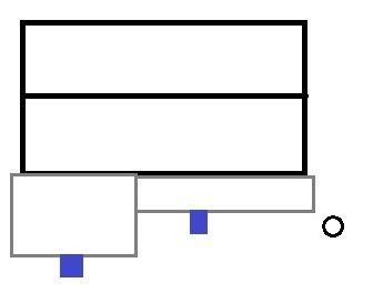

Vi tänkte lägga dränering på vårt gamla hus för vi har problem med stående vatten på källargolvet. Problemet är att det är bara två väggar som är ytterväggar på källaren. De andra två väggarna är mitt under huset och vetter mot krypgrunden. Hur ska man tänka vid dräneringen? Entreprenören tänkte sätta isodrän, men vi har inte pratat om de väggar som är under huset. Måste man inte ha dränering på alla sidor för att det ska fungera?
På bilden visas källare som nedersta plan. Cirkeln är dränering. Det blå är någon form av brunnar. Den i krypgrunden har bara en sänkpump, medans den i källaren tror vi är ansluten till något, den böjer iaf av när vi stoppar in en vajer. Vi hittar inga papper på den hos kommunen, så det är ett separat projekt att få det klarlagt. Jag har inga planer på att inreda källaren, men eftersom vi behöver isolera golvbjälklaget måste vi lösa fuktproblemet. Så hur gör man på de sidor där dräneringen inte går under golvbjälklaget? Gräva ut rakt under huset? Det går ju liksom inte att gräva så djupt under sulan på krypgrundssidan, då drar väl hela huset iväg.... Men även sjukt obehagligt att gräva rakt under huset... Någon som haft liknande problem???
