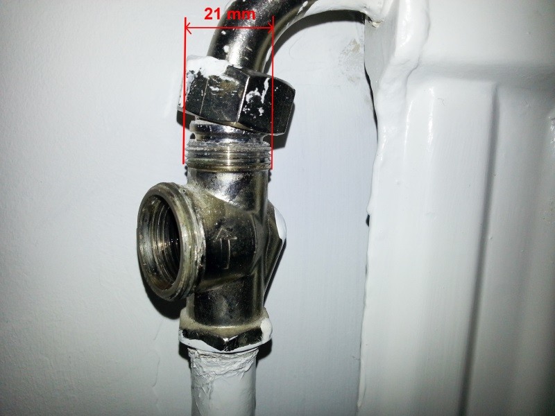

Packboxen behöver bytas, men jag skulle rekommendera ett ventilbyte. Prisskillnaden är inte så stor plus att du kan byta till justerbara radiatorventiler, det går visserligen att justera med returventilen men det enklaste är att lämna dessa helt öppna och justera(om det behövs) flödet på de nya radiatorventilerna. Ser över dimensionerna på alla ventiler och gör en beställning på nån nätbutik=bra pris. Mma an10 kan du slå till på.
Tack för goda råd! Det låter ju vettigt med nya ventiler. Jag har väl inte tummen mitt i handen, men jag har aldrig pulat med rör förut. Ska jag verkligen ge mig på detta själv? Är det bara att lossa muttern ovanför radiatorventilen och sen gänga av själva ventilen? Och gänga fast den nya på omvänt sätt?

Gör som toto1 skriver och byt ventilerna, givetvis också termostatdelen. De gamla du har där är knappast funktionella dessutom dåliga i regleringen jämfört med nya känsligare tekniker. MMA är ok men kolla för all del även på Danfoss. Och bytet fixar du lätt själv, täta gängan fördelaktigt med lin och pasta som brukar skrivas om här på BH.

Nu har jag skruvat och kollat lite till. Det verkar som att det är termostaterna som krånglar. Vissa har fastnat i mer eller mindre stängt läge. Ventilerna är nog OK, förutom att packningarna läcker lite. Lyckades i alla fall få ventilen tät i dotterns rum genom att dra åt packboxen riktigt hårt, så där kan jag nu köra utan termostat = varmt och skönt.
Det känns lika bra att byta alltihop. Nu behöver jag bara köpa hem nya radiatorventiler, lin och pasta till gängorna och termostater till de radiatorer som sitter i utrymmen som kaminen värmer upp. Har jag valt rätt grejer här? Behöver jag något mer? (Bilden längst ner visar mått på gängorna på befintlig ventil)

På den bild du visar så ser det ut som att rör ändan (från radiatorn) är konisk ?
Då ska du inte använda lin i gängorna, möjligen sätter du lite pasta på anliggningsytan för konan.
Röret under ventilen ser inte ut att vara konad. Där använder du lin o pasta.
Det där kommer bli bra. Inget mer behövs. Endast lin och pasta på gängorna på röret, koniska delen med löpande muttern kan du kleta in med lite pasta.gbgustaf skrev:Nu har jag skruvat och kollat lite till. Det verkar som att det är termostaterna som krånglar. Vissa har fastnat i mer eller mindre stängt läge. Ventilerna är nog OK, förutom att packningarna läcker lite. Lyckades i alla fall få ventilen tät i dotterns rum genom att dra åt packboxen riktigt hårt, så där kan jag nu köra utan termostat = varmt och skönt.

Aha, jag skulle ha gängat bort ventilen och mätt gängan på röret under ventilen? Ojoj, vilken nybörjare jag är. Nu har jag ju skruvat ihop och fyllt upp med vatten igen, men ytterdiametern på själva röret är 17 mm, så då är det R10 väl?
