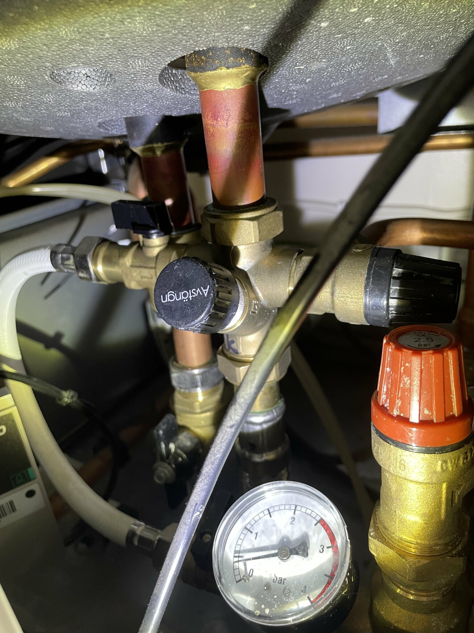

D Dilato #16 Medlem · Södra Skåne · 16 866 inlägg 16 okt 2024 12:53 Dilato Medlem Södra Skåne 16 866 inlägg 16 okt 2024 12:53 #16 M Mariell H skrev: Den är under en halv hur gör man för att fylla på? Vrider på den? Det är en ventil/vattenkran, vrid den till vänster så öppnas den.
J Josth #17 Medlem · Stockholm · 13 086 inlägg 16 okt 2024 12:53 Josth Medlem Stockholm 13 086 inlägg 16 okt 2024 12:53 #17 Du måste leta upp påfyllningsventilen. Följ inkommande kallvattenrör till pannan.
M Mariell H #18 Medlem · 56 inlägg 16 okt 2024 12:57 Mariell H Medlem 56 inlägg 16 okt 2024 12:57 #18 Detta måste väll vara påfyllnings ventilen? Inloggade ser högupplösta bilder Logga in Skapa konto Gratis och tar endast 30 sekunder

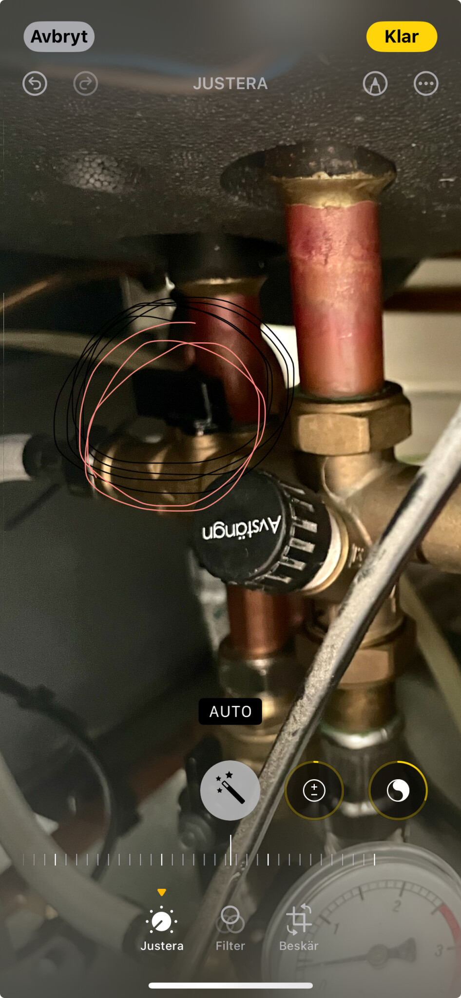

J Josth #19 Medlem · Stockholm · 13 086 inlägg 16 okt 2024 13:00 Josth Medlem Stockholm 13 086 inlägg 16 okt 2024 13:00 #19 För mörk bild för att jag ska kunna se. Men har du tittat i manualen? Vad är det för panna?
M Mariell H #20 Medlem · 56 inlägg 16 okt 2024 13:01 Mariell H Medlem 56 inlägg 16 okt 2024 13:01 #20 Nibe men jag hittar ingen manual. Jag ska försöka ta en bättre bild

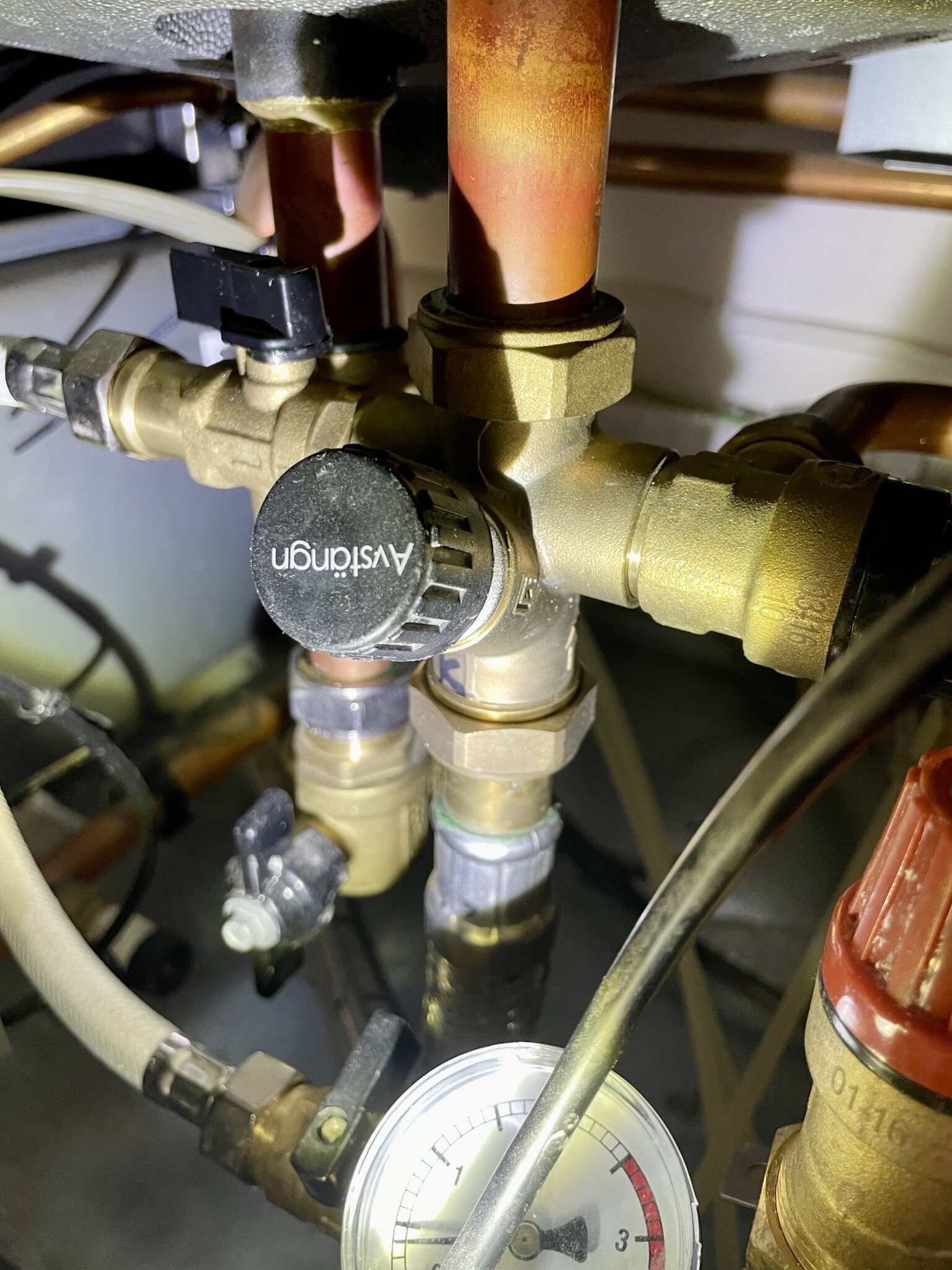

M Mariell H #21 Medlem · 56 inlägg 16 okt 2024 13:02 Mariell H Medlem 56 inlägg 16 okt 2024 13:02 #21 Är denna tydligare? Inloggade ser högupplösta bilder Logga in Skapa konto Gratis och tar endast 30 sekunder
useless #22 Lök. · Gävleborg · 44 432 inlägg 16 okt 2024 13:09 useless Lök. Gävleborg 44 432 inlägg 16 okt 2024 13:09 #22 Inloggade ser högupplösta bilder Logga in Skapa konto Gratis och tar endast 30 sekunder

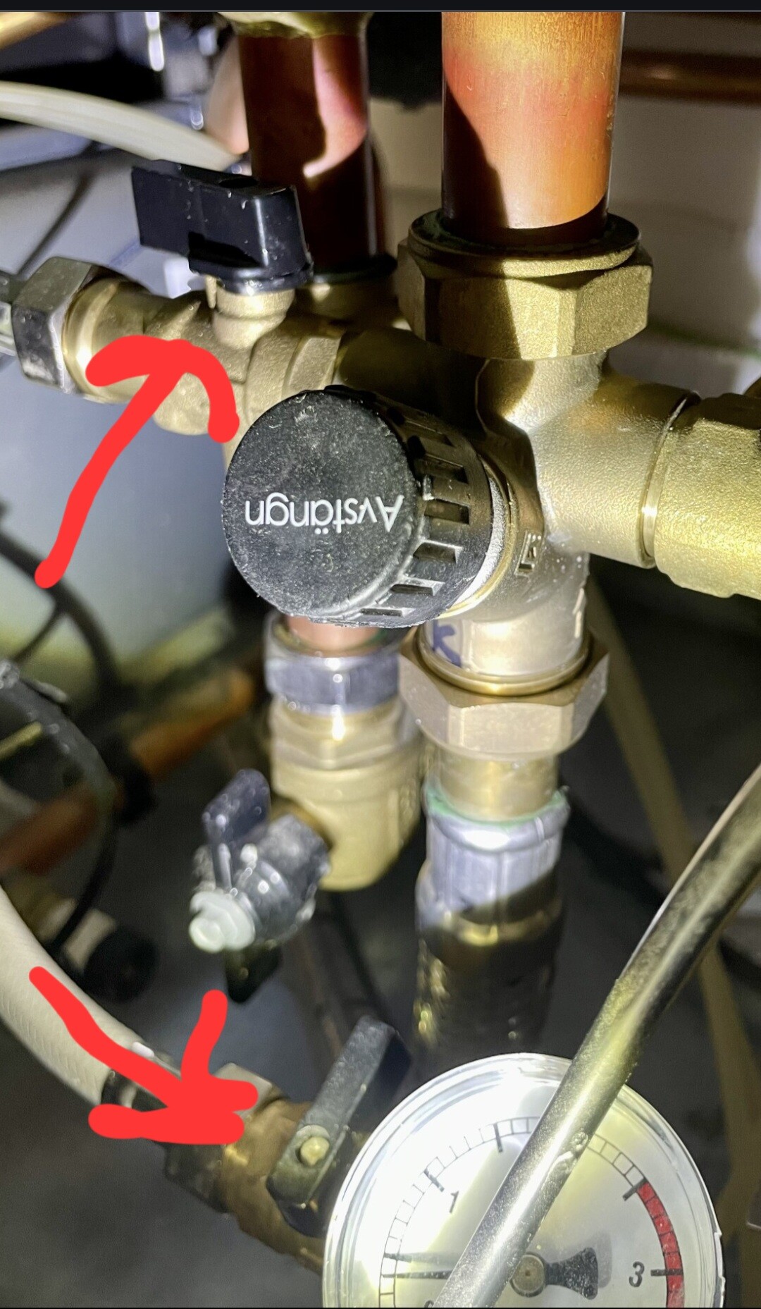

M Mariell H #23 Medlem · 56 inlägg 16 okt 2024 13:10 Mariell H Medlem 56 inlägg 16 okt 2024 13:10 #23 Tack såg nu att det finns två svarta vrid kramar en vid termostaten och en längre upp Inloggade ser högupplösta bilder Logga in Skapa konto Gratis och tar endast 30 sekunder
J Josth #24 Medlem · Stockholm · 13 086 inlägg 16 okt 2024 13:14 Josth Medlem Stockholm 13 086 inlägg 16 okt 2024 13:14 #24 Vad heter modellen? NIBE har massor av olika pannor. Ventilen alldeles till vänster om manometern är starkt misstänkt för att vara påfyllning som tidigare också har sagts.

Demmpa #28 Husägare · Kalmar · 26 720 inlägg 16 okt 2024 13:18 Demmpa Husägare Kalmar 26 720 inlägg 16 okt 2024 13:18 #28 Uner normal drift ska bägge vara stängda, för att minska risken för slangbrott, vid påfyllning kan ena öppnas helt och den andra "smygs" upp. Inloggade ser högupplösta bilder Logga in Skapa konto Gratis och tar endast 30 sekunder
