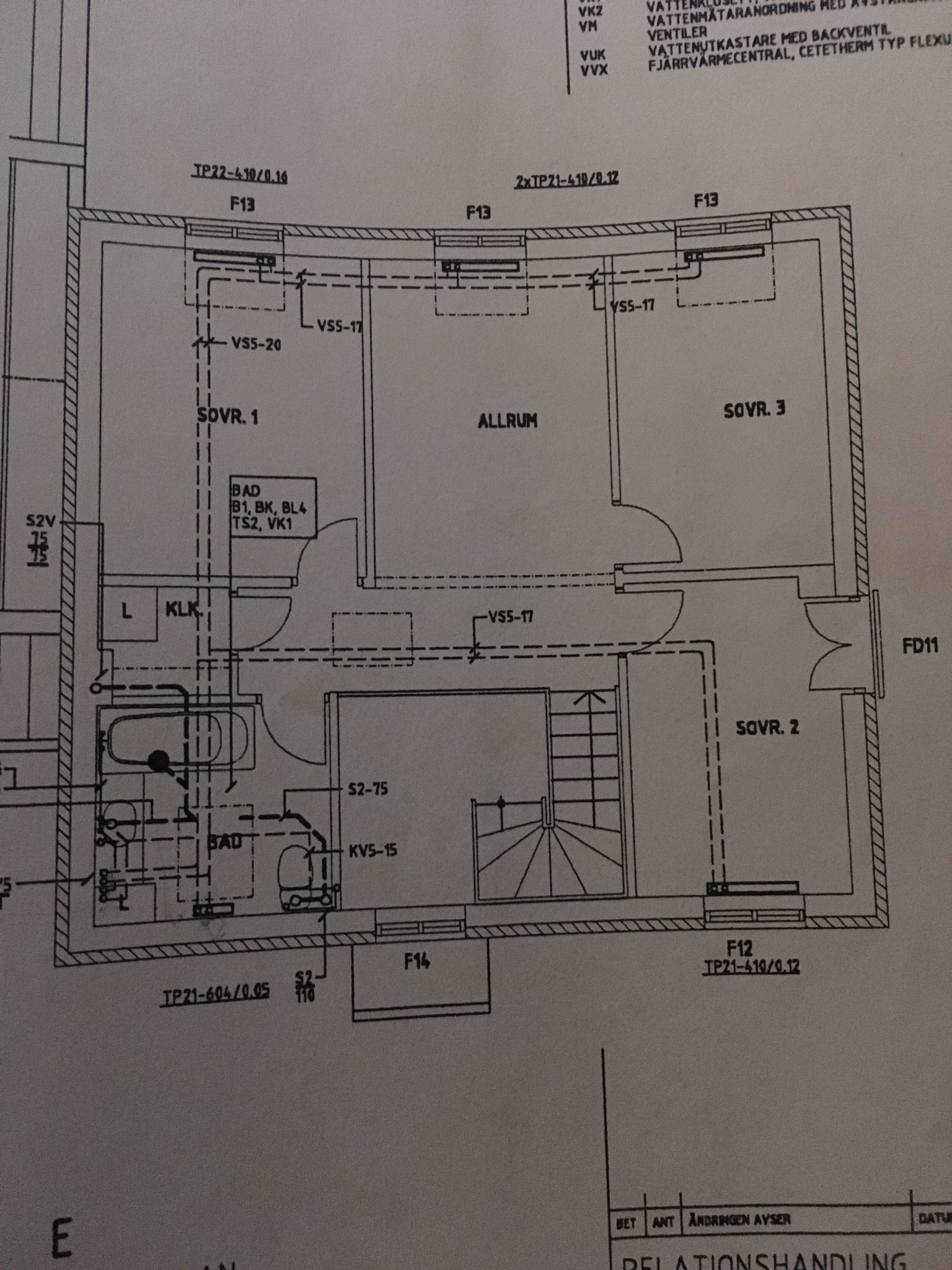

Störst problem har vi i 3-4 rum på vån. 2. På vån. 2 finns det två slingor (tvårörssystem). De utgår båda från badrummet (se bifogad ritning). Den ena slingan går från badrumselementet (rummet i nedre vänstra hörnan) till "SOVR. 1", via "ALLRUM" till SOVR. 3". Den andra slingan från elementet i badrummet går till "SOVR. 2". Vi har mycket svårt att få värme i "ALLRUM" och "SOVR. 3". Mer eller mindre omöjligt i "SOVR. 3". Kan få lite värme "SOVR. 2" någon enstaka gång. Det är enklast att få värme i elementet i badrummet. Det kan bli riktigt varmt.

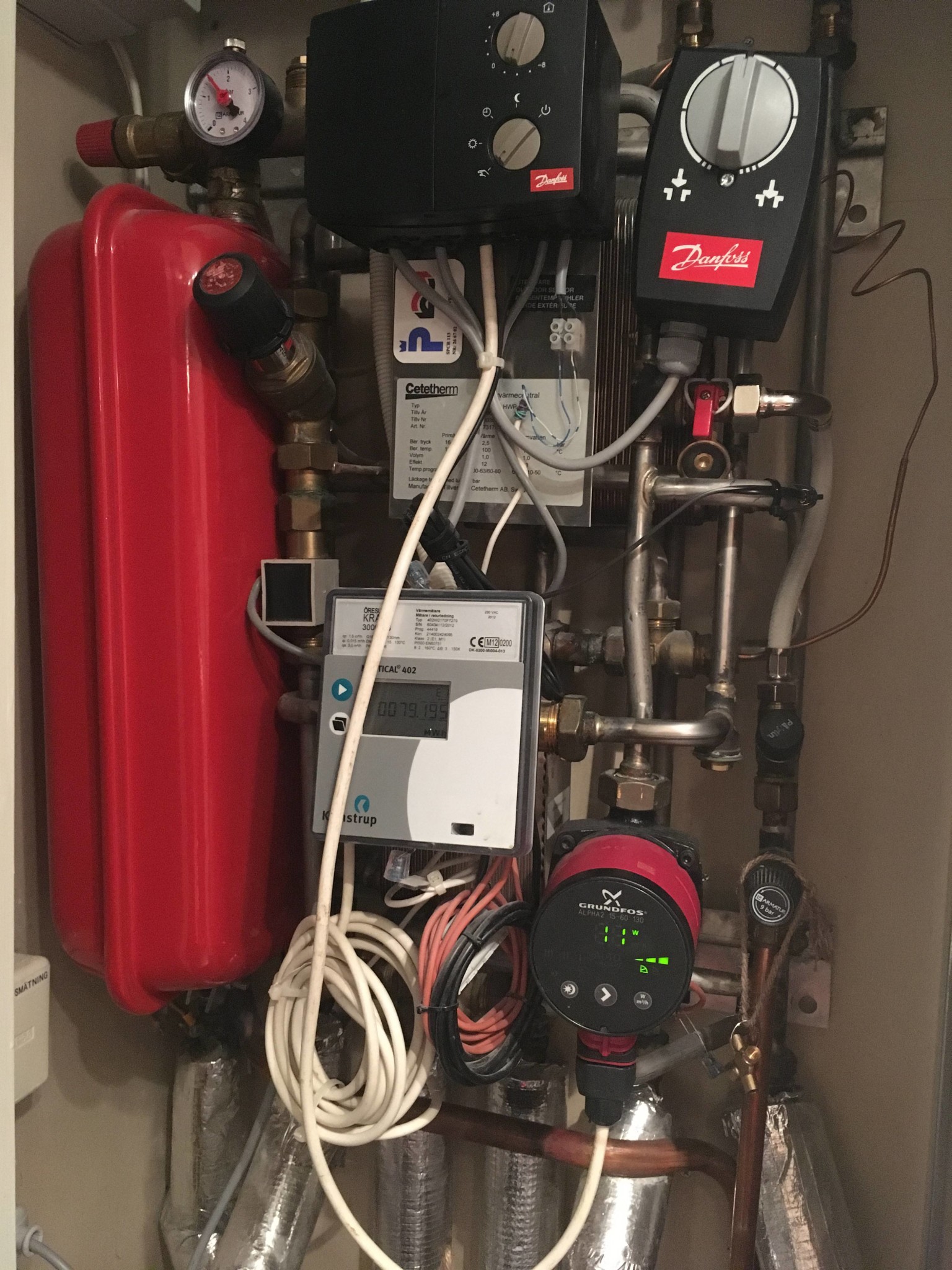

Vi har nya moderna cirkulationspumpar från 2015. Den pumpen som är till vån. 2 och 3 har rörmokaren testat att byta ut, men utan resultat. Fjärrvärmefiltret är bytt, framledningsgivare är bytt, likaså utegivaren (båda bytta bara för att testa). Luftning av samtliga element gjordes av rörmokaren förra året, han kontrollerade och ställde även in rätt tryck i dem. Idag har jag luftat alla element återigen samt tagit av termostaterna (MMA) och motionerat stiften (verkade okej).
Det enda jag tror vi inte kontrollerat eller bytt ut är själva styrsystemet samt styrdonen/ställdonen till golvvärmen på bv. Frågan är om dessa styrdon/ställdon (Lk) överhuvudet påverkar värmen till ovanvåningarna? Kan de på något sätt påverka "balansen" i värmen mellan våningarna? Rörmokaren hävdar bestämt att styrdonen/ställdonen enbart har med golvvärmen på bv att göra. Har dock kollat med grannar i området och de har blivit av med liknande problem när de bytt dessa styrdon/ställdon. Idag tog jag bort luckan och det såg ut som på bilderna. Fråga mig inte vad som hänt med kåporna och fjädrarna. Någon som kan förstå?

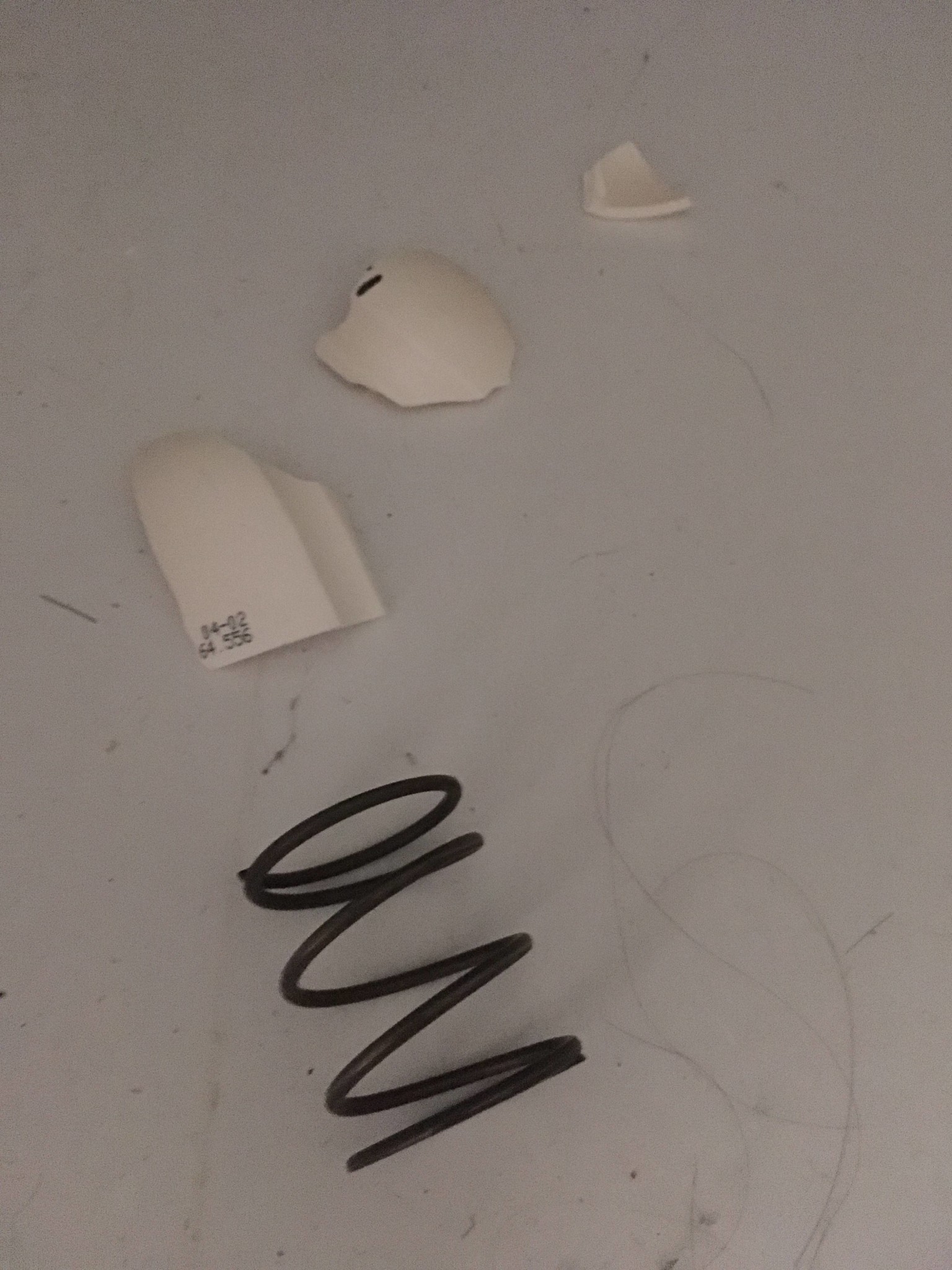

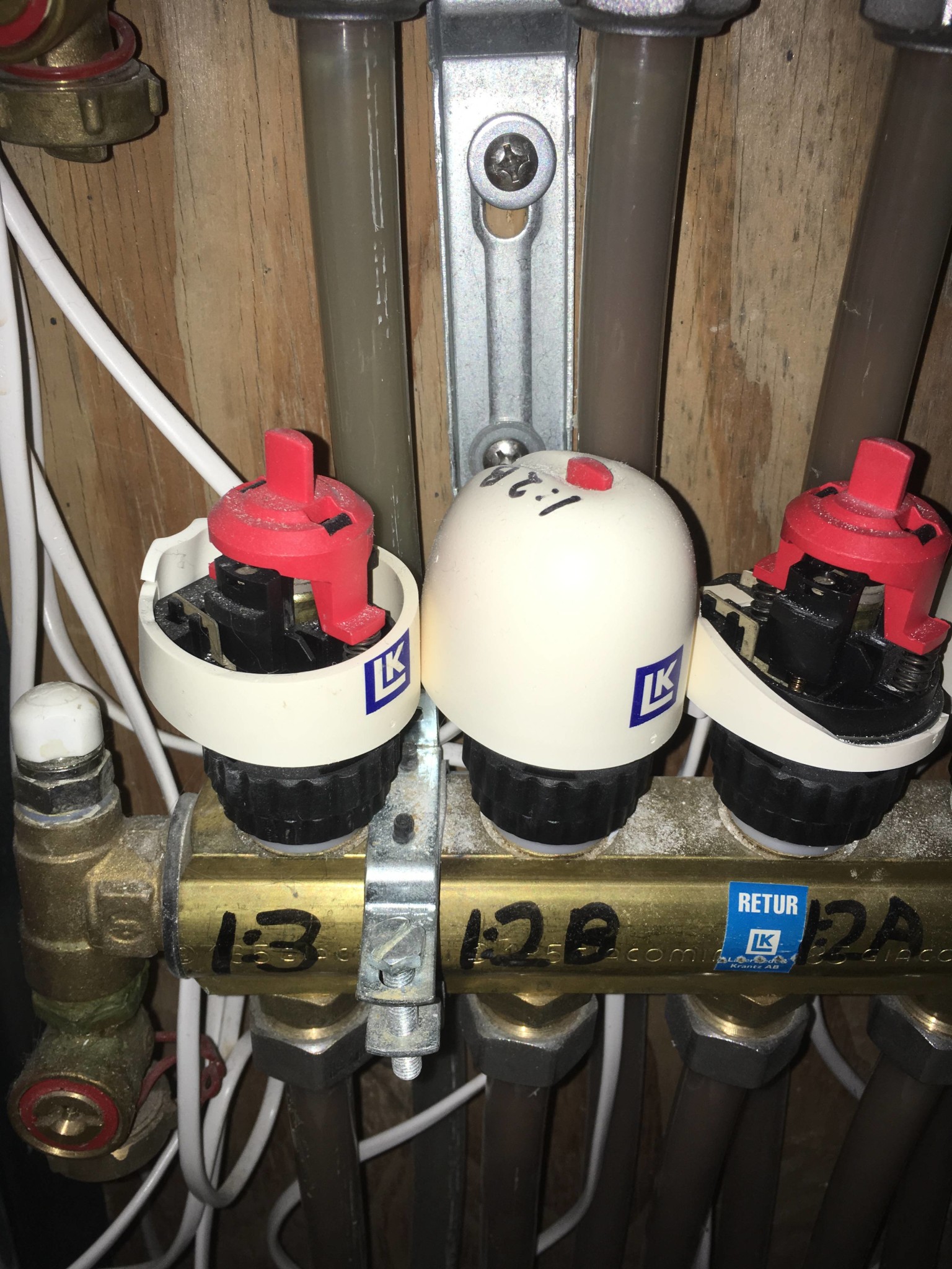

Termodonen ser lite malätna ut och är nog lite defekta en del , dom ska bli lite lätt varma när lamporna lyser på GV centralen om det syns några , då stängs värmen

Om styrdonen är trasiga innebär det väl att respektive slinga dessa styr i golvvärmen på bv då står helt öppna och dessa slingor blir varma? Kan man misstänka att med tre slingor (av fyra) med fullt öppna styrdon (som det verkar) att detta möjligen minskar tillgängligt varmvatten till övervåningarna?

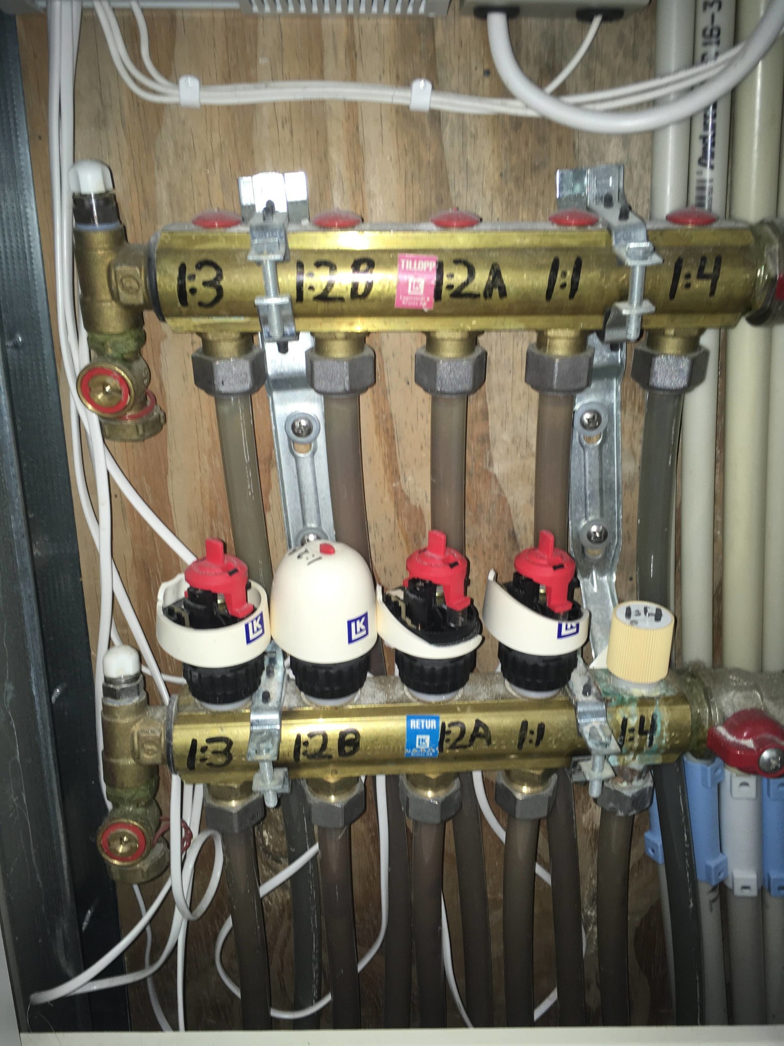

Om du provar att stänga ventilerna ( en röd och en blå ) på fördelaren till GV först
och om det blir varmt på elementen så har du felet där , då kan du stänga dom till hälften
till du går andra termodon , så du får lite värme , det finns billigare utomlands som passar till
ditt GV -system
Kan du ställa upp farten på Cirkpumpen så gör det till 3

Ställdonen byttes i förmiddags, likaså termostaterna till golvvärmen (till digitala). Detta är för bottenvåningen.
Nu till det märkliga. Satte de digitala rumstermostaterna på 21,5 grader i förmiddags. Då låg temperaturen kring 22-23 grader på bottenvåningen. Under dagen har temperaturen på bottenvåningen ökat till 23,5/24 grader. Även nu kring midnatt visar de denna rumstemperatur. Har dubbelkollat med annan tempmätare också.
Ställdonen står i stängt läge. Provade ikväll att, för en stund, öka båda termostaterna till 26 grader. Då öppnade samtliga ställdon. Så de verkar fungera korrekt.

Armaturen som du säger är detsamma som fördelarna , ( fördelar ut till slangarna )
Är dom kalla så är det stängt och ingen värme går ut på golvet , kanske det blev lite mycket av värmen när ni fick ordning på det , betongen är trög ( håller värmen ett tag ) så avvakta några dagar och prova med lite olika inställningar på kurva och termostater ,
Det kommer att ta ett par veckor innan du hittat rätt , samt att hela systemet stabiliserat sig
