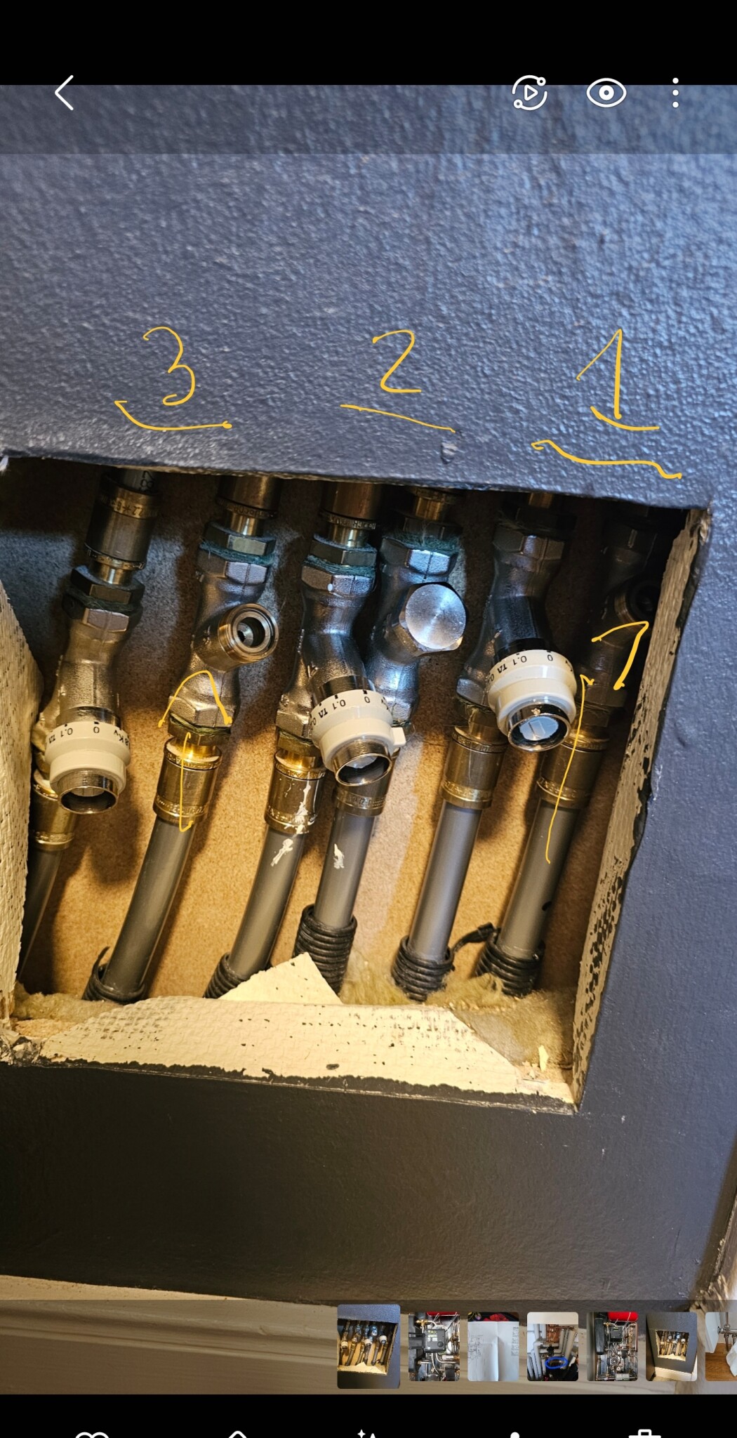

Kalla element, gjort allt, snart är huset en igloo.
Kalla elementen är kalla i golvet också.J jonaserik skrev:
Ej felinställda med retur kallare i varma element (dock kollat med pizza ir termometer).
Kolla förra svaret, redan vid andra förgreningen i tvättstugan en vpning ner blir 2/3 slingor kalla.
Lite så. Vatten tar ju den lättaste vägen. Och finns ingen direkt anledning att ha strypning på tre två ställen.
Du konstaterar att alla slingor, koppel och ventiler fungerar som det skall genom att inviduellt köra dom med pumpen på full fart. Dvs stäng av slinga ett och tre. Och fullt flöde genom strypningen så borde det gå snabbt att få radiatorn varm. Iaf inom någon min.

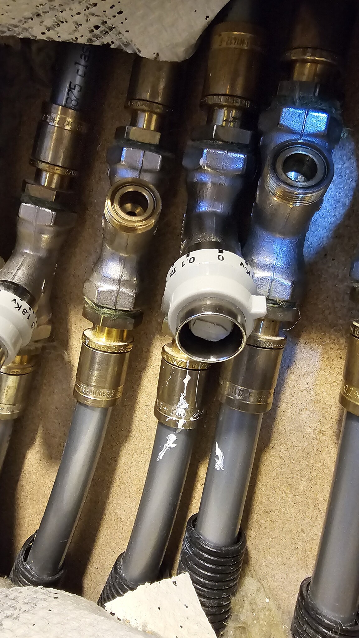

Flödet går i pilens riktning,
1 & 2 respektive 3 & 4 respektive 5 & 6 bör tillhöra samma slinga,
1, 3 & 5, är grova injusteringen av flödet i de tre slingorna.
Fininjusteringen görs med förinställningen på varje radiatorventil.
2, 4 & 6 är bara avstängningsventiler.

Ok, jag har tänkt omvänt att kv-ventilerna styrde inflöde. Nu när jag stängde slinga 2 och 3 genom kv ventil (omvänt enl husritning jmf med dina pilar) så har jag ju fått värme i dom kalla. Men nu är ju slinga 2 och 3 kalla).
Fullt ös i det jag trodde var returventil men som egentligen är vatten in i huset, återgå till standard kv värden? Är det rätt nästa steg?
För att vara övertydlig. När 2 och 3 stängdes (av misstag på returen, se förra inlägget och min totala överraskning) blev 1 varm, som har varit iskall. Kokhet.
Nu har jag öppnat slinga 3. Roterat fullt moturs i strypventilen.
Kv värden fortsatt efter ritning.

Jag ritade flödesriktningen efter hur det är tänkt att flödet ska gå. Det kan vara felvänt.
Sen vet jag inte om färgen på pilarna blev rätt eller om de ska växlas.
Det normala är att strypningen/flödesinjusteringen görs på returen på stammarna/slingorna och i radiatorventilen i framledningen till varje radiator.

Vid alla hantverkares gudar har jag värme samtidigt nu i slinga 1 och 3. Startar upp slinga 2 nu och hoppas att det ska vara löst och att det inte blir kallt i annan slinga, men återkommer.
Litet bekymmer.
Kv ventilen stämmer inte överens på slinga 2. Se plasthylsa i förhållande till cylinder i stängt läge. Blir ju stor skillnad I inställd kv värde om jag går efter plasthylsan utan att kompensera..
Kan det ha varit den ursprungliga boven i alltihopa? Kv ska vara 1.7 på slinga 2 enl husritning. Max är ju 1.8 verkar det som, kanske inte spelar stor roll..
Även slinga 2 öppen nu sedan knappt 20 min. God värme för den tiden på slingans element. Sista elementen i den slingan lite trögt att få varma men det löser jag senare med lite finjustering på elementens returventiler.
Tack tack tack varenda en av er. Huvudproblemet var alltså att jag missförstått vilka rör som var till och från med kv ventil och därmed strypt cirkulationen mer och mer istället för att öppna upp till- och returvattnet.
Nu ska jag fira att denna pärs är över, fira att min fru inte kommer klaga över kalla element och framförallt ska jag vila. Vill inte röra en skiftnyckel, insexa eller polygrip någonsin igen känns det som.
