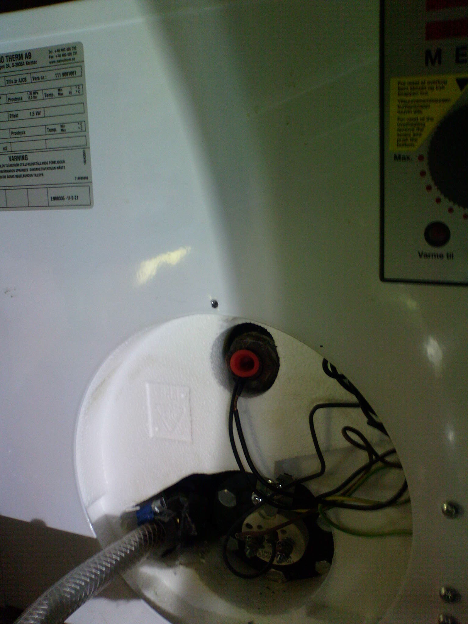

Jag har en Metro Therm Så'nett 33 liter E/nr 909 varm-
vattenberedare som "kallande" någon gång igår ... .
Lampan som talar om att beredare värmer vatten har
blivit "inaktiverad" och vattnet värmes ej mera - det är
inte problem med matningsspänningen - det har jag för-
stås kollat - via Metro Therm Support web-sida
http://www.metrotherm.se/support/kategori/varmvattenberedare
får jag fram följande råd:
Vattnet blir inte varmt?
Lösning
Lyser ej lampan på termostaten, kontrollera säkringarna.
Lyser inte lampan, kontrollera överhettningsskyddet, återställ detta. Då skall lampan tändas.
Lyser ej lampan efter att steg 2 kontrollerats är troligen termostaten defekt. Lyser lampan på termostaten så är det troliga felet att värmeelementet är defekt.
-> "Kontrollera säkringen" - är det i huset eller i apparaten?
Kollar jag apparatens kopplingsschema som finns här
http://www.metrotherm.se/assets/upload/Dokument/mos_metro2012.pdf
så verkar den ej ha någon säkring - om den har det var
sitter då den?
-> "Kontrollera överhettningsskyddet, återställ detta" - visst,
men var finns det - skall jag skruva sönder apparaten, eller?
Så här ser det ut
Tacksam för hjälp ... .

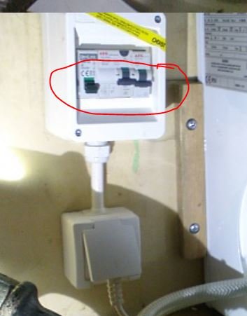

Börja med att slå av brytaren (Jordfelsbrytare?) till vänster i markeringen. Säkringarna är de två ( är det tvåfas till beredaren?) till höger i inringade området .De ser ut att sitta lite olika, så prova att slå av och slå på igen.

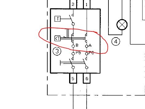

Thermobrytaren sitter i samband med strömbrytaren enligt schemat:

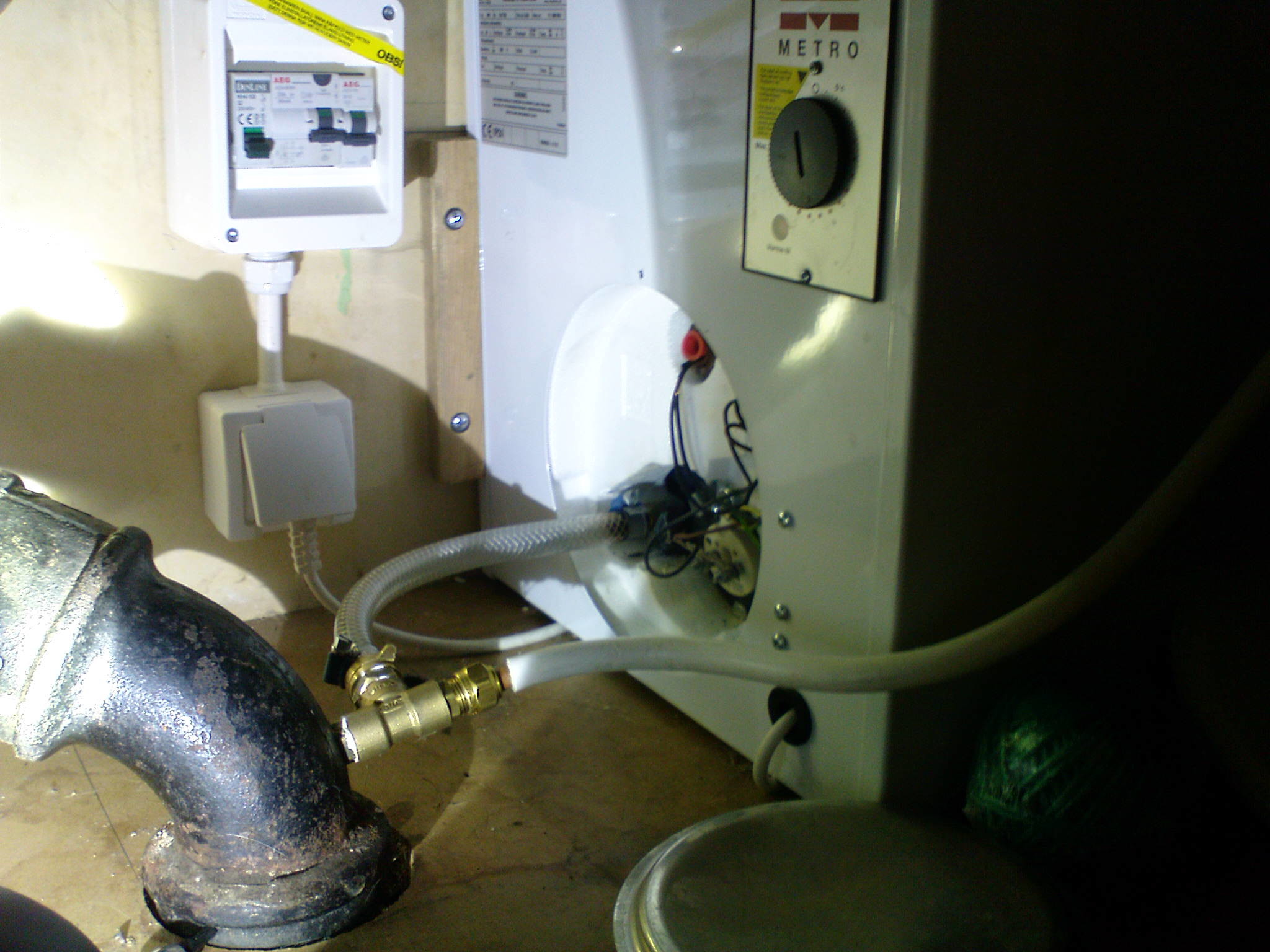

Lite kpnstig elcentral som verka innehålla två säkringar och en jordfelsbrytare samt ett vägguttag. Matas något mer av centralen annars kan det vara vettigt att kolla om vägguttaget ger 230 eller 400 v.
Det kan vara så att värmeberedaren löser ut jfb p.g.a jordfel. På bilden var jfb från slagen eftersom den visade grönt.
Vägguttag får absolut inte mata ut 400 v. I sådana krävs fast anslutning.
Vi är i sverige ??
Vi är i sverige ??
Såg i manualen att : "33 liter/nr 909 får endast kopplas 230 V med stickpropp." , så det verkar finnas en reservsäkring.
Det där var en konstigt byggd normkapsling. Titta på en förstorad bild så ser ni att JFBn sitter i mitten med en dvärgbrytare på vardera sidan (DinLine till vä, AEG till hö). Är det så att något annat matas från denna som Tobbe_3 är inne på? Är bägge dvärgarna verkligen kopplade via JFB?
Är det el i uttaget när JFB+dvärgar är i läge on?
Edit: Oops.... såg nu att det redan var testat om det var spänning. Vidhåller dock att det är lite konstigt att montera JFB i mitten av normkapslingen men det kanske bara är jag...
