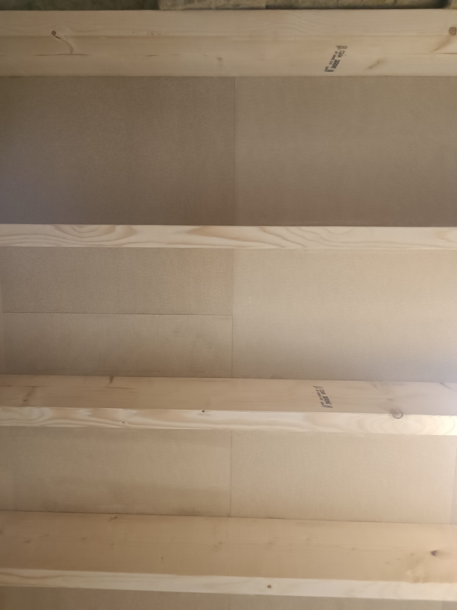

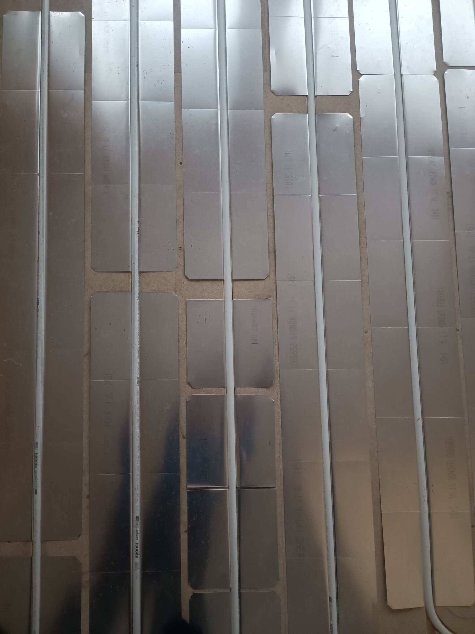

Ska lägga 18mm tumlad kalksten 60x40cm i nya tillbyggda hallen.
Underlaget är träbjälklag (källare under) reglat på cc40cm. Limmad golvspån med golvvärmeslang och värmespridarplåt.
1. Behöver jag kortla i bjälklaget? Ser att cc30 ibland rekommenderas.
2. Räcker ett lager golvgips? Sedan fix och sten. Eller innebär flytspackling fördelar? Vilken metod bygger mest?
Bilder ovanifrån samt underifrån källaren.

Aldrig fel att kortla i det här sammanhanget. Underlaget behöver vara så styvt som möjligt. Det går ju även att limma spånplatta på undersidan av bjälklaget så skapar du en torsionbox som är lika styv som en massivt bjälklag.
Hur stor är ytan? Hur mycket skall kalkstensgolvet bygga totalt ovan golvvärmeplåtarna.
Ytan är 13m2.
Vi väger mellan kalkstensgolv 10 eller 18mm tjocka. Totalt blir väl då 13 mm golvgips + typ 4mm fix + 18 sten = 35mm.
Alternativt 25mm med den tunnare plattan.
