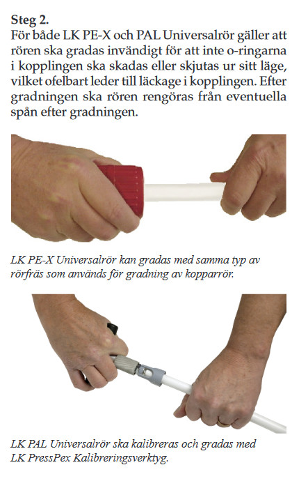

Kalibrering behöver inte göras på PEX. Däremot ska avgradning utföras. Avkapning sker med korrekt sax för att får rakt och fint snitt. Ej bågfil.
Kalibrering utföres på Alu-rör. (LK kallar sina PAL)
Såhär vill LK att man gör:
http://www.lksystems.se/globalasset...onteringsanvisning-for-lk-universalsystem.pdf
Två händer som utför gradning av ett PEX-rör med ett speciellt verktyg och kalibrering av ett PAL-rör med en annan typ av verktyg.

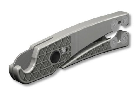

Denna rekommenderas starkt då den även klarar av att kapa skyddsröret korrekt.
En rörsax lämpad för att klippa 17mm rör från väggen, med undre delen utfälld.
