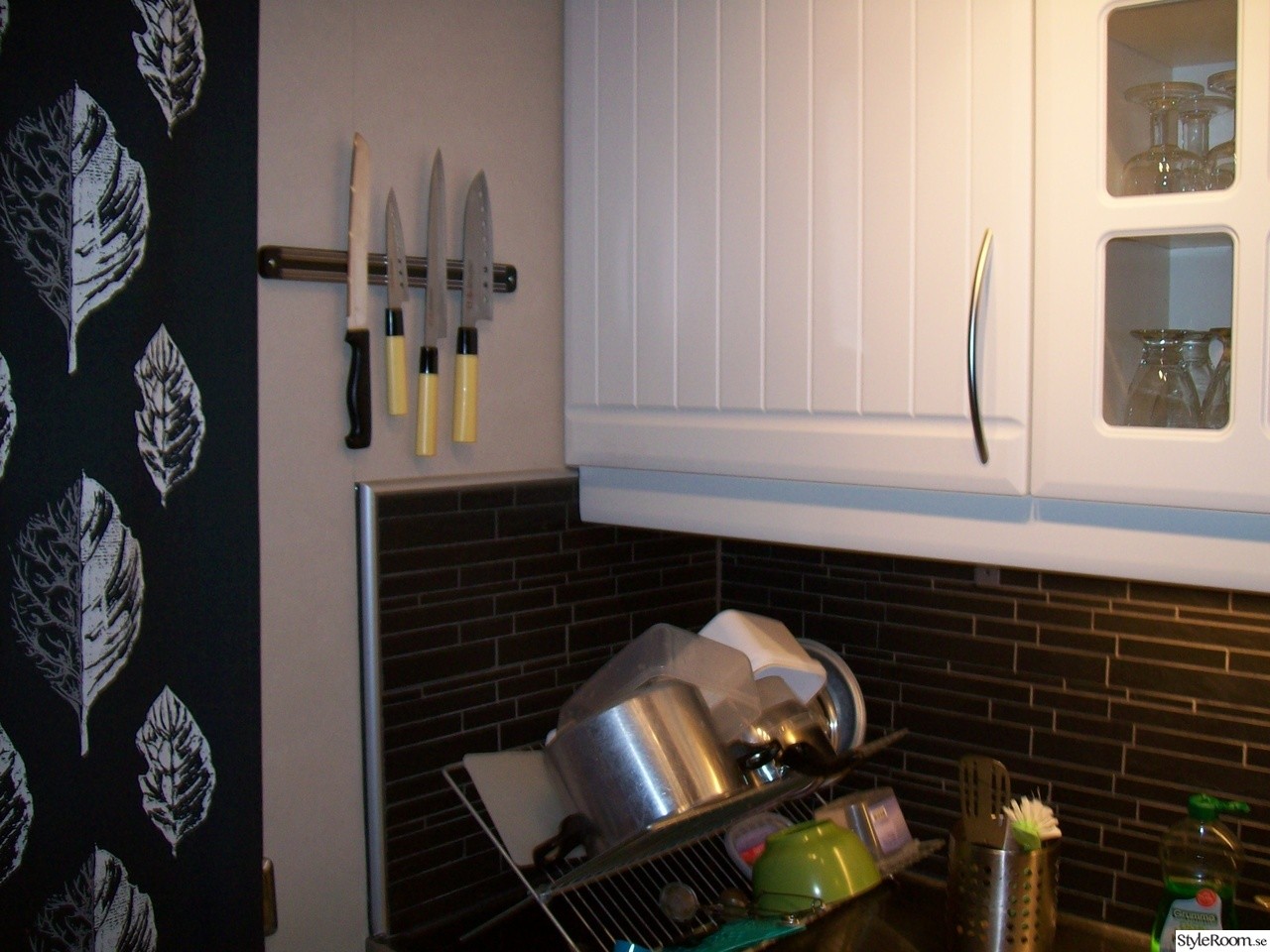

Jag röstar tveklöst för en list i passande material, färg och form. Det finns massor att välja bland. Att avsluta med fogmassa eller liknande kräver lite handlag om det ska bli snyggt, misslyckas man ser det lätt slarvigt ut istället. Välj ut en snygg list och lägg lite extra energi på att få till gersågningen snyggt så kommer det att bli kanonsnyggt.
Bifogar en stulen bild på hur det kan se ut.
I ditt exempel tycker jag inte alls det passar bra med den listen, tvärtom ser det riktigt fult ut. Hade valt en tunnare svart list istället där.Bjarnhof skrev:Jag röstar tveklöst för en list i passande material, färg och form. Det finns massor att välja bland. Att avsluta med fogmassa eller liknande kräver lite handlag om det ska bli snyggt, misslyckas man ser det lätt slarvigt ut istället. Välj ut en snygg list och lägg lite extra energi på att få till gersågningen snyggt så kommer det att bli kanonsnyggt.
Bifogar en stulen bild på hur det kan se ut.[bild]
