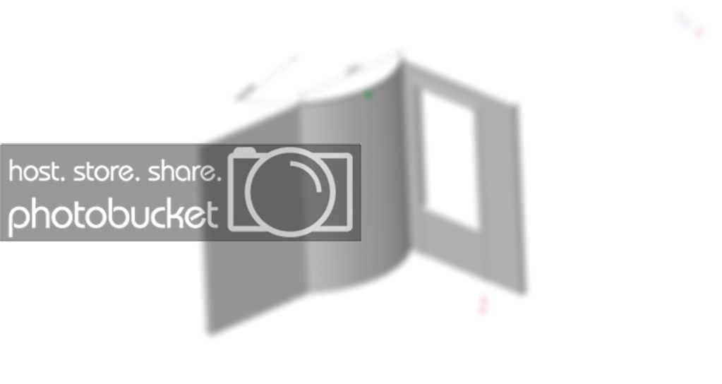

Jag håller på att renovera mitt kök och har en lite udda välvd vägg (välvd pga trapphuset) som jag funderar på att kakla.

Kaklet jag tänkt är vanliga vita 10x10 cm plattor.
Det jag undrar är egentligen om plattorna är tillräckligt små för den välvda väggen. Jag vill ju inte att det ska se allt för kantigt ut.
Väggen är ca 2m bred och radien på väggen är ca 1.55m (har inte mätt upp radien men på ett ungefär.) se bild nedan.
Jag tror inte Du får några problem med 10X10 kakel, den finns f ö också fasettslipad som gör den tunnare utmed kanterna, blir säkert fint.
