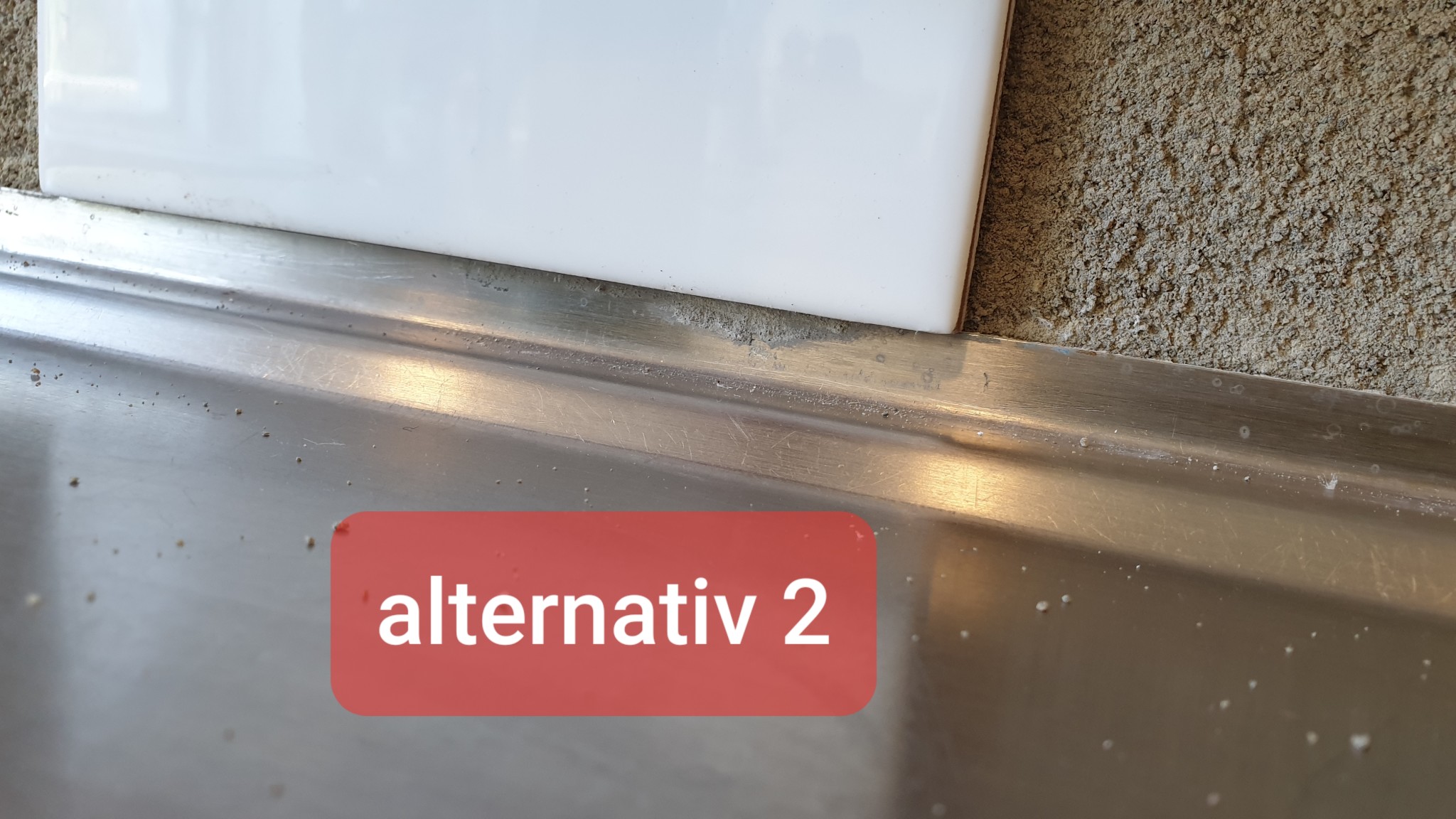

Jag ska kakla vid min rostfria diskbänk. Diskbänken går upp en halv centimeter mot väggen (se bild). Ska jag sätta kaklet utanpå den rostfria kanten eller ovanför? Det känns naturligt att sätta kaklet utanpå, men min tvekan rör om det i så fall blir ett för tjockt lager kakelfix under plattorna.
  • Rostfri diskbänkskant som sticker upp en halv centimeter mot en ojämn vägg, redo för kakling.
Man brukar lämna 2-3 mm över den plana ytan i rörelsefog

Ok, men då menar du att jag ändå sätter kaklet utanpå den rostfria kanten (med 2-3 mm avstånd från den plana ytan)?
Paul-Staffanstorp
Japp precis så
tergo och 2 till
Sätt inte kaklet utanpå utan ovanför. Sen lägger du en mjukfog mot kaklets undersida och den bockade kanten på plåten.
Ok, du menar alternativ 2 (se nya bilder)?
  • Vit sockellist mot en grå vägg över ett metallås mot en bänkskiva, märkt "alternativ 1".
  • Närbild på en köksbänk med en metallist som möter en vit kakelplatta och textetiketten "alternativ 2".

Ok, du menar alternativ 1 (se nya bilder)?
Dan_Johansson
Alternativ 2. Men du ska lyfta plattan ytterligare någon mm så att bänkskivan kan röra sig.
Kanten är till för att gå upp bakom kaklet. Så alt 1 är rätt
Fufabian va fult dock
Ok, här finns uppenbarligen olika uppfattningar... Jag tar gärna input från fler innan jag bestämmer mig
Vissa diskbänkar har inte ”läppen” du har, då lägger man kaklet några mm ovan. Men som sagt så är din bänk utrustad med en vars syfte är att gå upp bakom kaklet, så att inget vatten kan leta sig in.
Jag har nog rivit närmare 10 rostfria diskbänkar med en sån där kant, och alla har haft kakel över... Brukar aldrig vara fix mot plåten dock...
Ok, så kaklet har legat rakt mot plåten? Som alt 1 utan mellanrum?
