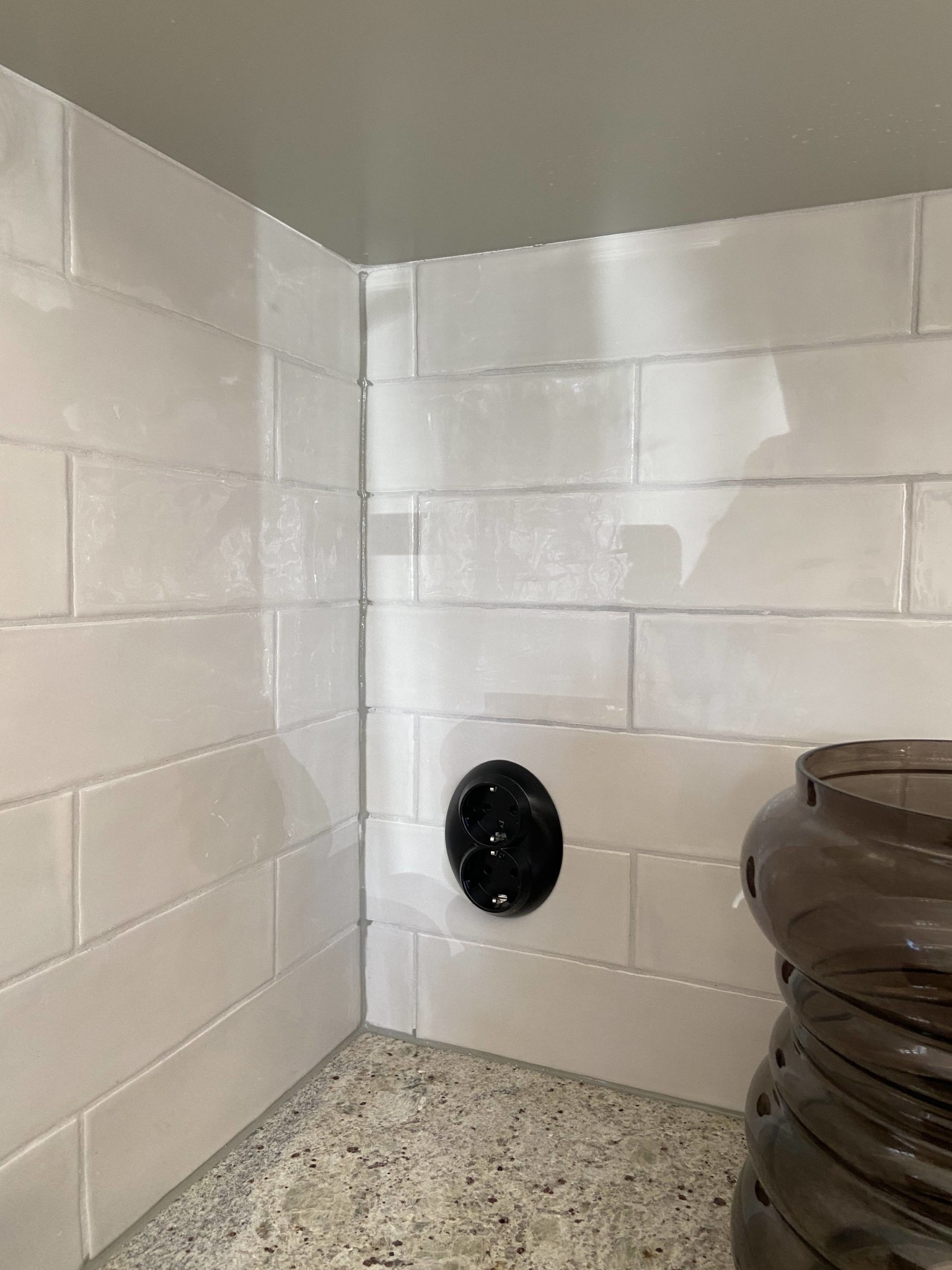

Hej. Vi har haft fackman att sätta kakel i vårt kök. Lite störd av att vald silikonfog är så mörk men kan leva med det ner mot bänkskivan. Men! Varför är det draget en silikonfog i hörnet? Brukar man göra så? Varför inte bara vanlig fog? Risk för sprickor?
Hursomhelst. Jag har svårt för att den är så mörk. Kan man lägga en ljusare fog ovanpå?

Inte vackert. Om man drar en silikonfog där, så givetvis med en nyans som är samma som kakelfogen.

Det finns en risk att vanlig kakelfog spricker. Men färgvalet är under all kritik, skulle valt samma färg som det kakelfogen.

Skär bort och lägg en ny fog.
