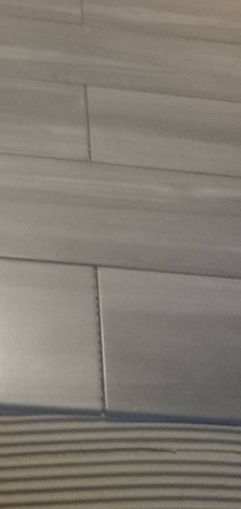

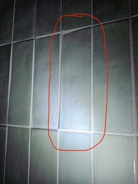

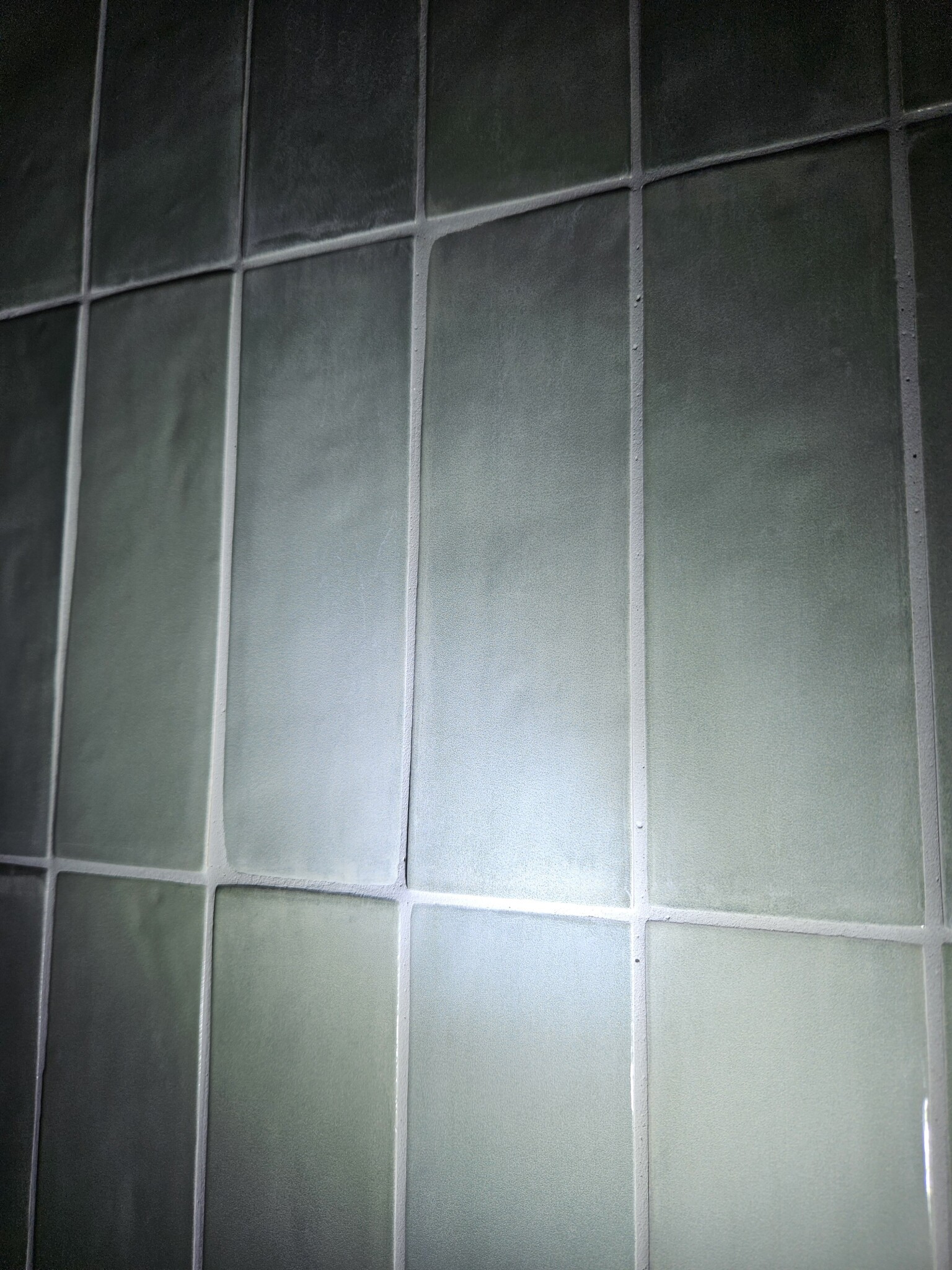

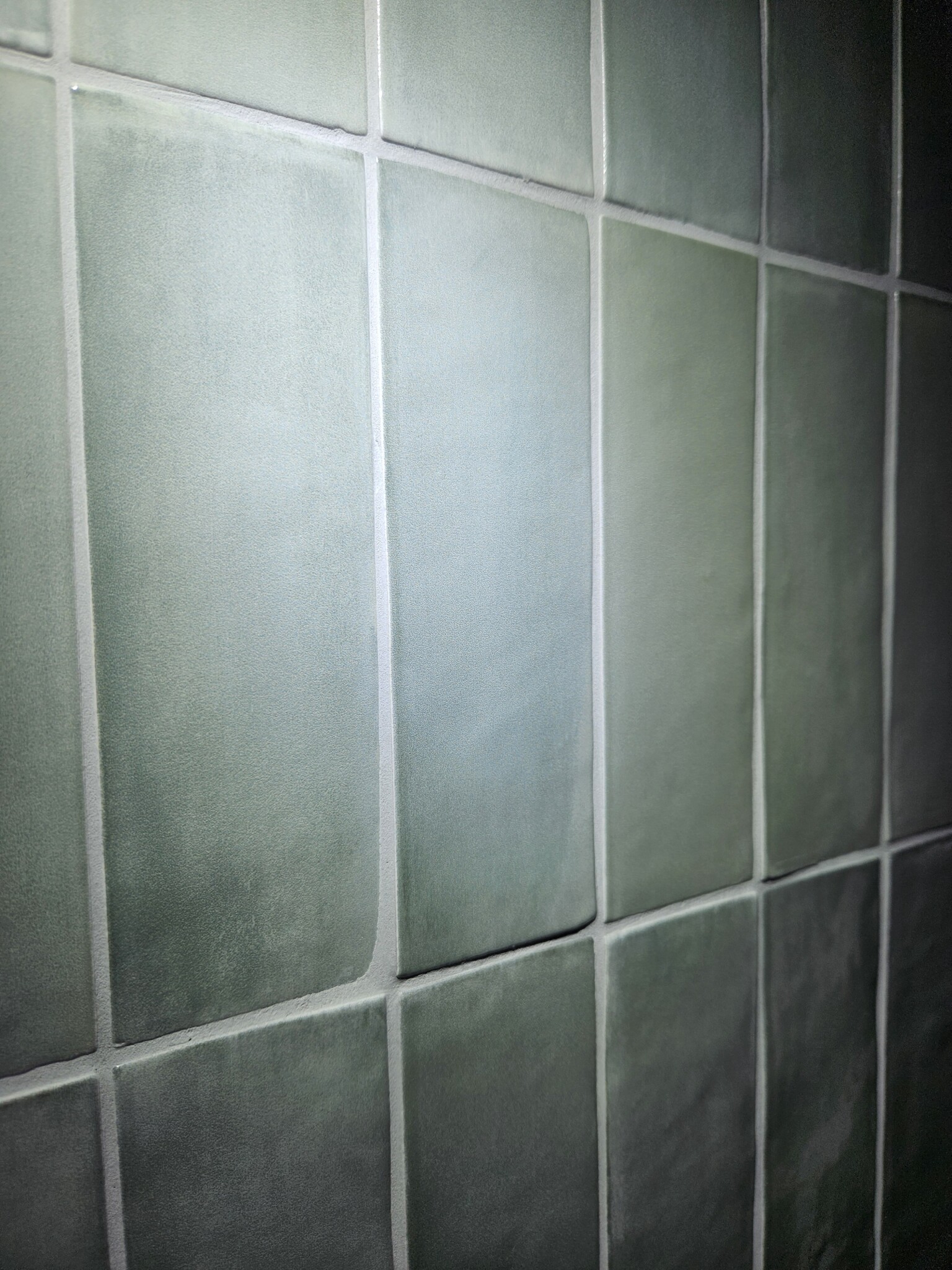

Kakel. Så här ser det ut efter att det är klart. Ser det proffsigt ut?
Hej fått badrummet renovert. Vad hade ni tyckt om detta?
Renoverare
· Kalmar
· 3 042 inlägg
Är det en firma som gjort det så nej är det grannens barn så ja baserat på dom bilderna så lär det inte va bättre under.
Renoverare
· Kalmar
· 3 042 inlägg
Svårt att avgöra på bild om plattorna är orsaken. Men med tanke på att fogsprång,lister och fogning ser ut som det gör så är det förvånansvärt att golvet skulle se bättre ut om det är samma plattsättare.

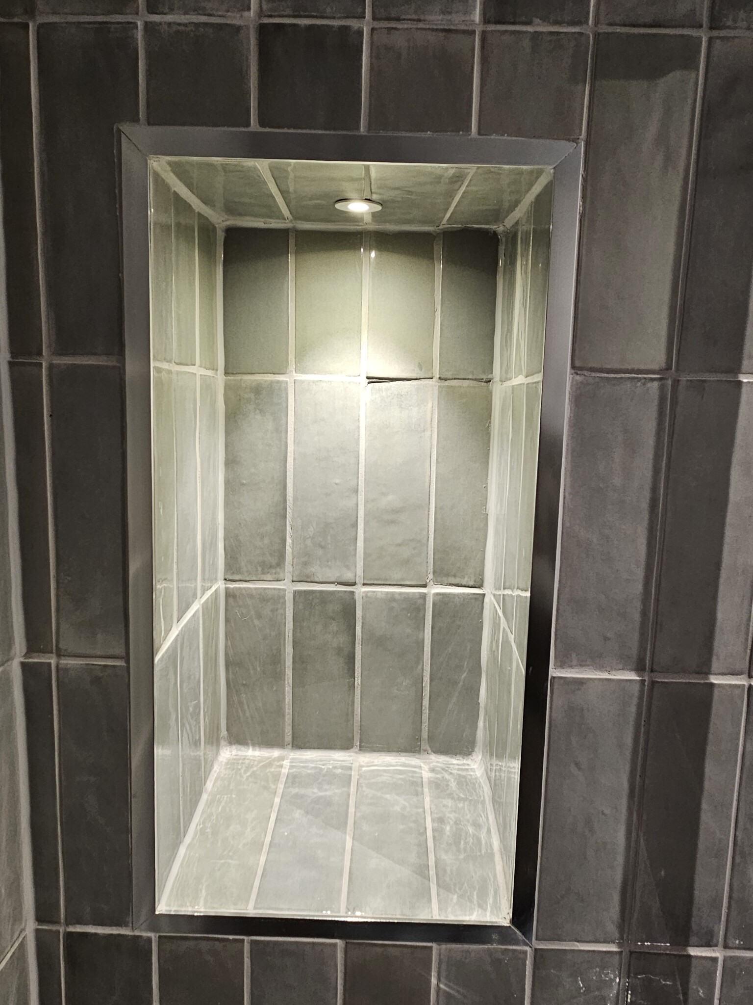

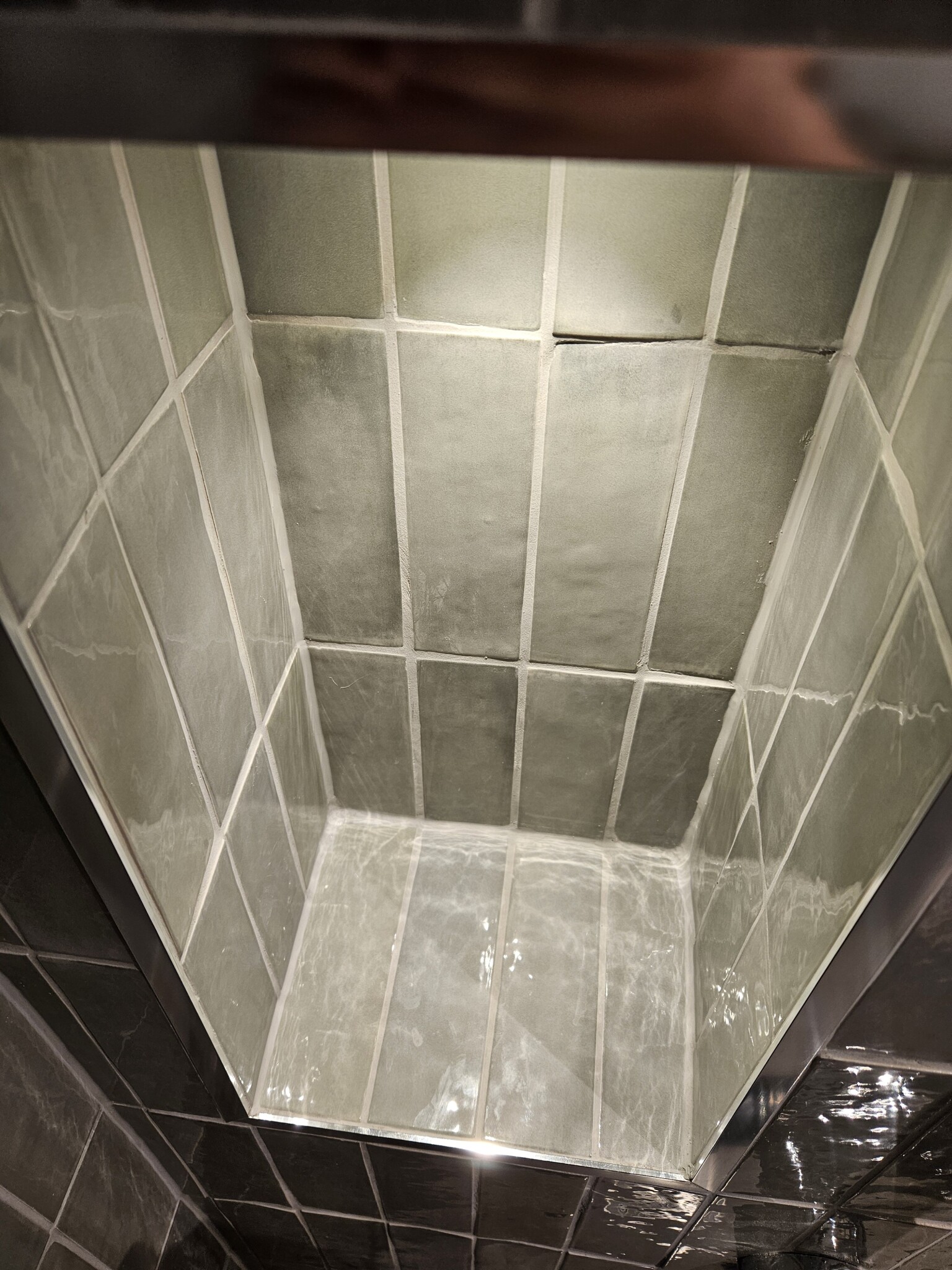

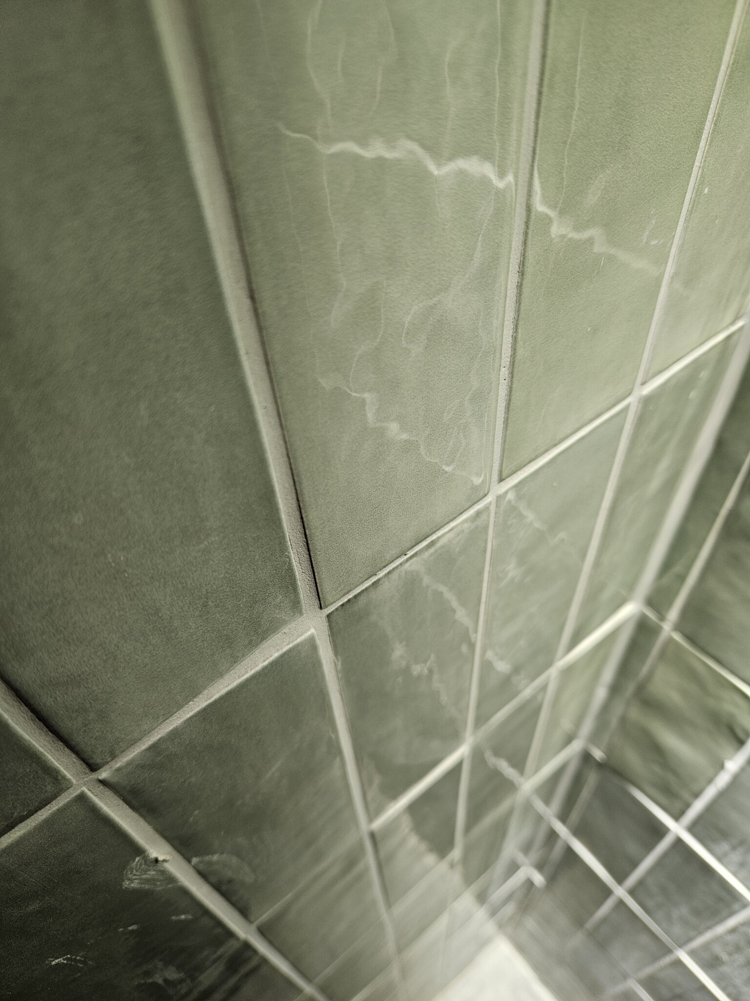

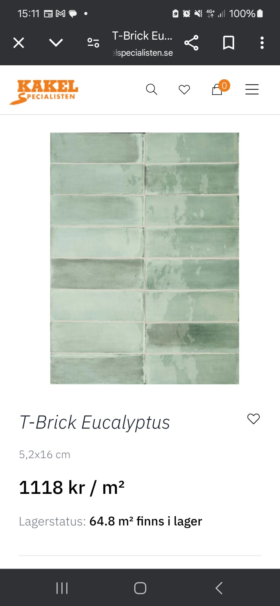

Jag tycker att det är tydligt att materialet är orsaken. Har ni valt det. Tex den här plattan.
Högerkanten ser ut att sitta helt rakt. Ändå stocker det nedre vänstra hörnet ut och det övre är djupt. Den kan inte vara särskilt plan.
Släpljuset i nischen gör att det syns extra bra.
Renoverare
· Kalmar
· 3 042 inlägg
Möjligt att det är dåliga plattor men det är inte det som brister finns ju inte en enda platta som är bra monterad. Sen som jag skrev så sitter listerna snett och fogningen är i bästa fall dålig. Detta är ju inte i släpljus men en billig inte helt plan platta i halvförband och utan fog som kan dölja missar.
Andreas_kalmar skrev:
KaT Träpanel123 skrev:
Det är dessa som vi beställt så inget billigt https://webshop.kakelspecialisten.se/t-brick-eucalyptus-520069D Daniel 109 skrev:
