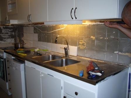

Nu börjar i närma oss det stora(!?) momentet då bänkskivan och diskhon ska bytas ut.
Jag ska börja ta ner kaklet ovanför diskbänken idag och hoppas innerligt att inte hela gipsväggen bakom följer med..
Vi har diskuterat fram och tillbaka om vilket som först ska komma på plats, kaklet på väggen eller träbänkskivan. Kan vi lägga träbänkskivan kloss an gipsväggen och senkakla så att kaklet "står" på bänkskivan? Eller borde vi kakla först så att kaklet kommer bakom bänkskivan och sen montera den, skivan alltså?
Har vågat oss på en oljad bänkskiva i kombination med IKEAs Boholmen diskho. Fick förresten ut en riktigt fin "skärbräda" när vi sågade hålet för diskhon!
När skivan och kaklet är på plats är det "bara" att räkna ut och beställa Marmoleum-golvet åsså e köket klart...

Sätt bänkskivorna först och kakla sedan,, lycka till och hoppas ni trivs i det nya köket Mvh

Det bästa och enklaste för att slippa problem med trasiga gipsskivor vilket ni med 99% säkerhet står med om ni ska riva bort kaklet är att hellre ta bort allt.
Ta en dålig fogsvans och såga genom gipsen strax över och under kaklen.
Plocka bort både gips och kakel i ett vilket är väldigt enkelt.
Köp en ny gipsskiva och skär till bitar och fäll in så får ni ett kanonbra underlag att kakelsätta sen och ni sparar mycket tid och problem med kakelflisor överallt.
Lägg sen dit bänkskivorna och skydda dem ordentligt då massiva skivor är ganska känsliga om ni spiller kakelfix och annat på dem.
Lägg sen 3mm masoniteremsor på bänkskivan längs med väggarna och börja med nedersta kakelraden på den så ni får en liten lagom distans där man sen lägger silicon.

När man har en ivrig sambo så händer det grejer...
Nu börjar kaklet åka ner och... ja, det verkar som väggen kommer att åka med :-S
Tack för tipset, smabon håller på som bäst att såga i över och underkant på kakelväggen. Underkanten är lite svår eftersom diskbänken sticker upp nån centimeter mot väggen.
Nu hoppas vi inerligt att vi får loss gipsskivan utan att för mycket halm (som vi verkar ha i våra innerväggar) följer med!

HALM i innerväggarna tyder ju inte på att ni har gipsväggar utan putsade gamla tegelväggar, för där använde man ofta halm och hönsnät när man putsade dessa.
Att det stoppat halm i innerväggar med gipsskivor har jag aldrig hört talas om.
Dock ser det ju ut som ni lyckats få ner kakeln utan att väggen rasat sönder.
Hyr en Protool Saneringsfräs och fräs bort fixet som sitter kvar på väggen så går det nog att kakla direkt på den gamla väggen.

Nu är kaklet och väggen borta... Sambon bankar ut sina aggretioner där i köket. Men det var inte så enkelt som det lätt som det lät..."nyttanvändarnamn_111... "att enkelt ta bort vägg och kakel efter att ha sågat".. tyckte iaf inte han som gjorde det!
Vi har iaf köpt en ny "vanlig" gipsskiva och kaklet som vi beställt har kommit till butiken - så nu är det verkligen bara att köra på!!!
