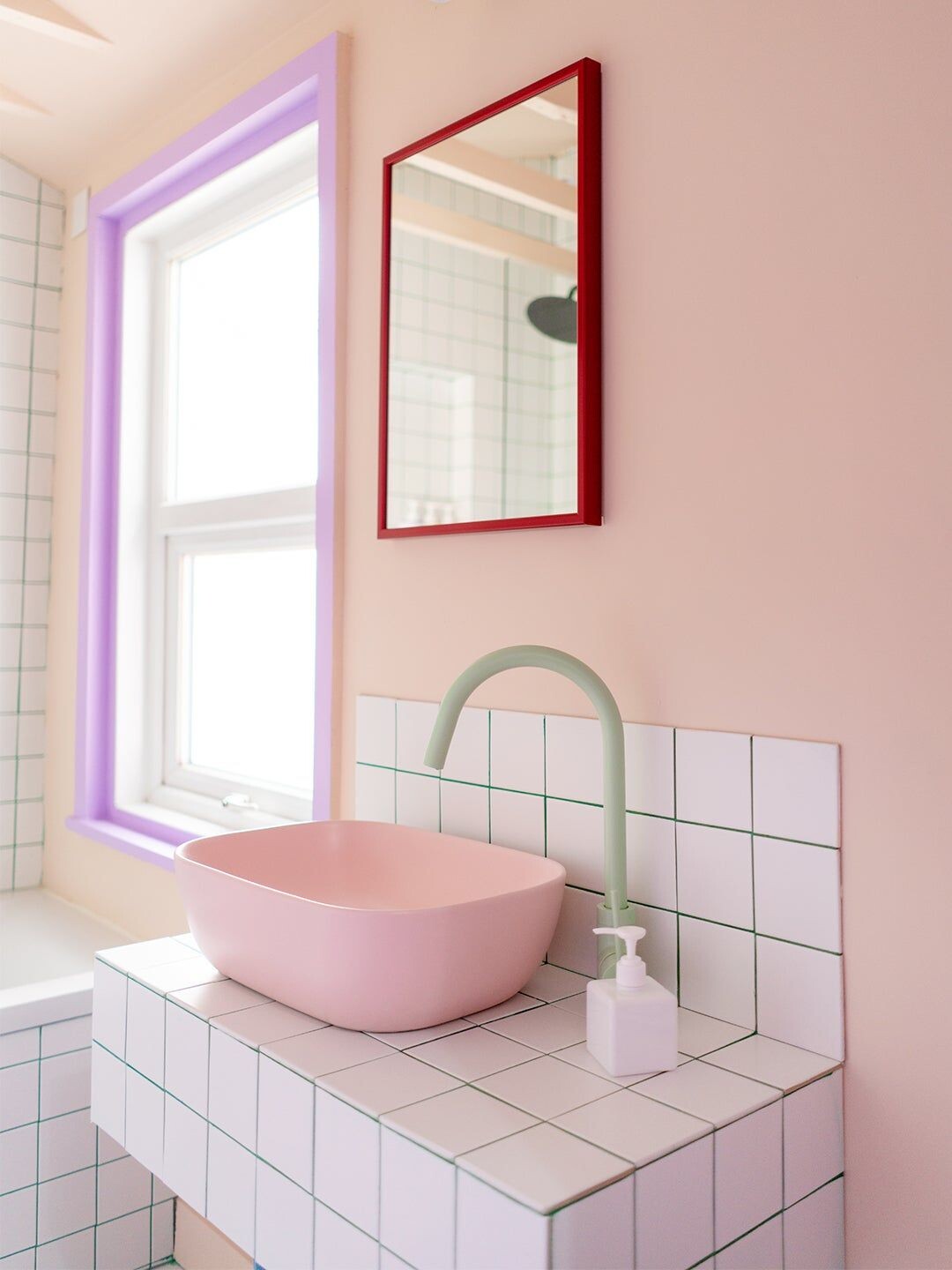

Jag håller på att renovera en liten WC och skulle vilja bygga något liknande som i bilden.
I väggen sitter redan konsoler från nuvarande handfat. Kanske att jag använder dom och lägger på ett skivmaterial och bygger som en ram runt skivan för att sedan kakla in det.
Om höjden inte känns rätt på nuvarande konsoler kanske jag gör på annat vis.
Har någon lite tips att dela eller har någon gjort något liknande?
Tips på vilket material jag bör använda och ska denna målas med våtrumsfärg?
Tack på förhand.

Jag tror att när det är så små kakelplattor måste du bygga nån sorts skelett att fästa på.

Med Jackoboard våtrumsskiva kan du skapa det där.

Det är en del att tänka på för att få det riktigt snyggt. Skivorna som andra tipsat om funkar bra. Sen behöver du fundera över detaljerna. Vill du ha synliga kanter på sidorna av de översta plattorna (som på bilden) är det en fördel om du kan hitta plattor med infärgade kanter. Ett alternativ är gerade plattor så att du bara får en tunn fog i övergången mellan topp och sida. Jag skulle också anpassa måtten till plattorna för att få det så snyggt som möjligt.
Sen gäller det att hitta en duktig plattsättare, kanske innan du väljer kakel.
Helt rätt att man måste hitta kakel som passar det. Vet att byggfabriken har med rundad kant, typ dessaD Dublin skrev:Vill du ha synliga kanter på sidorna av de översta plattorna (som på bilden) är det en fördel om du kan hitta plattor med infärgade kanter. Ett alternativ är gerade plattor så att du bara får en tunn fog i övergången mellan topp och sida. Jag skulle också anpassa måtten till plattorna för att få det så snyggt som möjligt.
