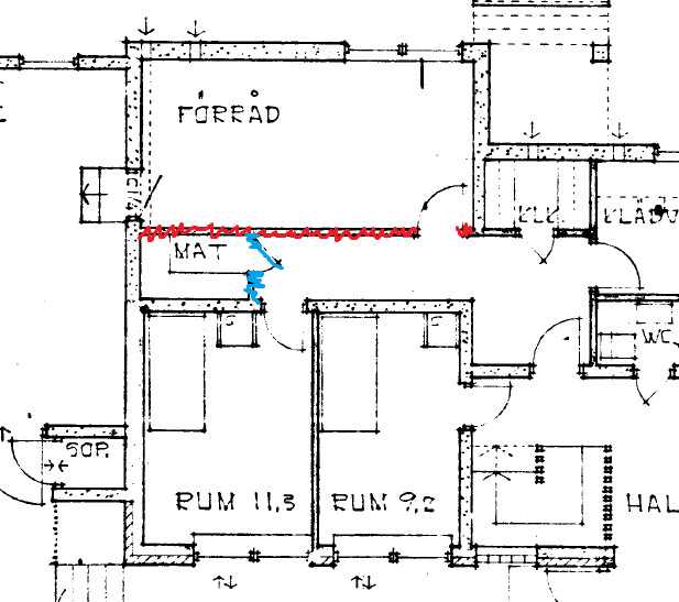

Planritning över byggprojekt med markerade väggar i rött och blått. Stor rumsyta med förråd och rum angivet med ytor.
Jag borde visa ritningen lite oftare så ni inte tappar bort er helt när ni läser tråden. Väggen som nu reglats är markerad i rött ovan, och klädkammarens vägg är markerad i blått. När jag läste på om stålregling insåg jag att en stor skillnad mot träregling är just hörn och där väggar möts. Vanligtvis sätter man upp alla träreglar innan man skivar, men här får man ta en annan approach. Först reglar jag upp långa väggen, sedan sätter jag OSB och gips i klädkammaren tills jag passerar den korta väggen, och efter det kan jag regla även där. Stålskenan som startar den väggen ska alltså skruvas fast mot gipset in i en stålregel.
Därför behöver jag få färdigt några meter gips, och då måste jag först sätta OSB. Innan dess behöver jag förstås sätta eldosor och förbereda för elmatningar till förrådet. Ni hör, det rinner på.

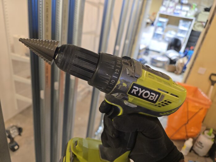

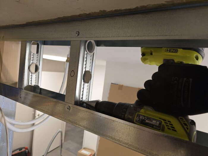

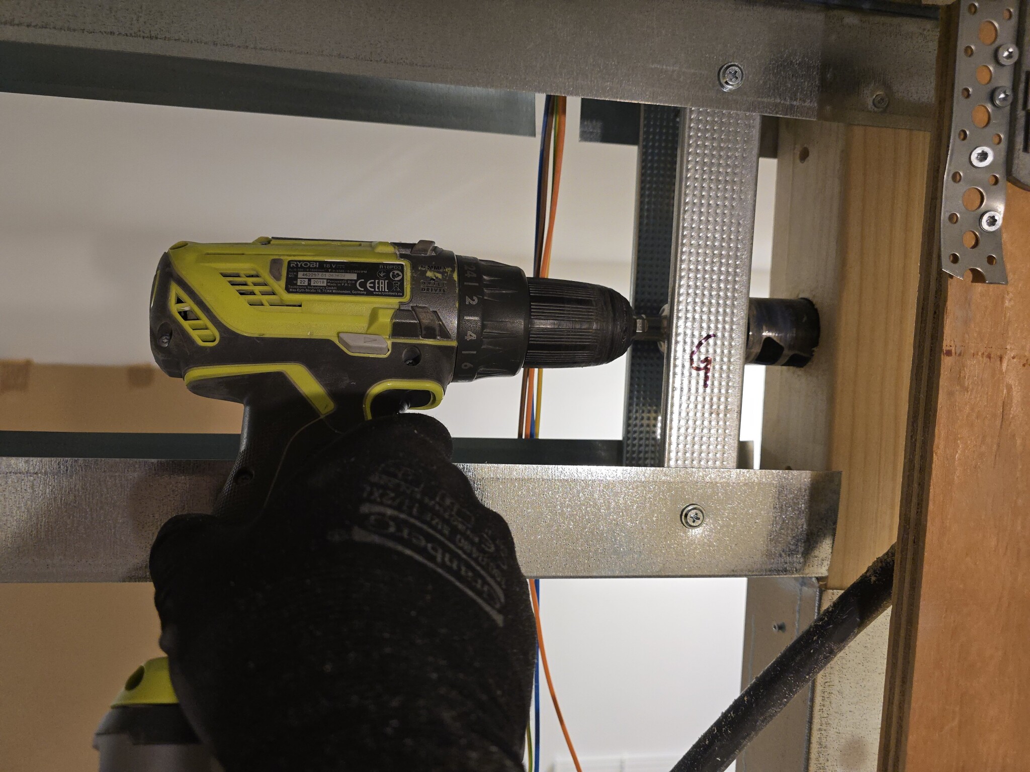

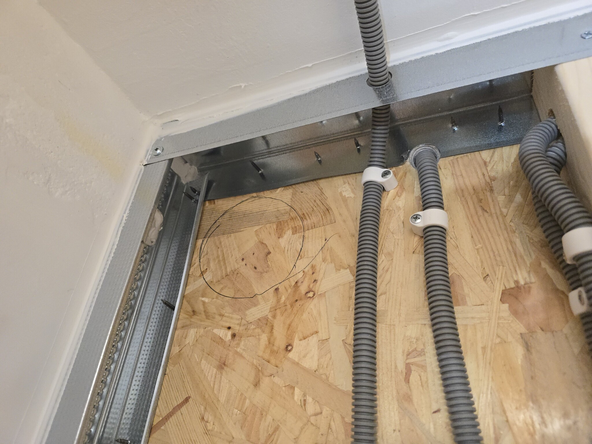

Därför är nästa steg att förbereda för alla flexslangar, och här köpte jag en billig stegborr från Amazon.
En Ryobi borrmaskin med stegborr hålls i ett bygge omgiven av stålreglar, verktyg och material.
Borren funkar bra, men här märker jag att Ryobin börjar bli trött och inte riktigt kommer upp i varv. När man borrar plåt vill man ju ha rätt höga varv så detta är jobbigt. Denna maskin har jag haft i över 10 år och den har stått ut med mycket, så borstarna är nog slitna. "Vad synd, då måste jag uppgradera till en Makita". Ni känner nog igen er :)
Jag tar upp telefonen och beställer en maskin som kommer nästa dag. I vilket fall får jag fortsätta med Ryobin de närmaste timmarna.

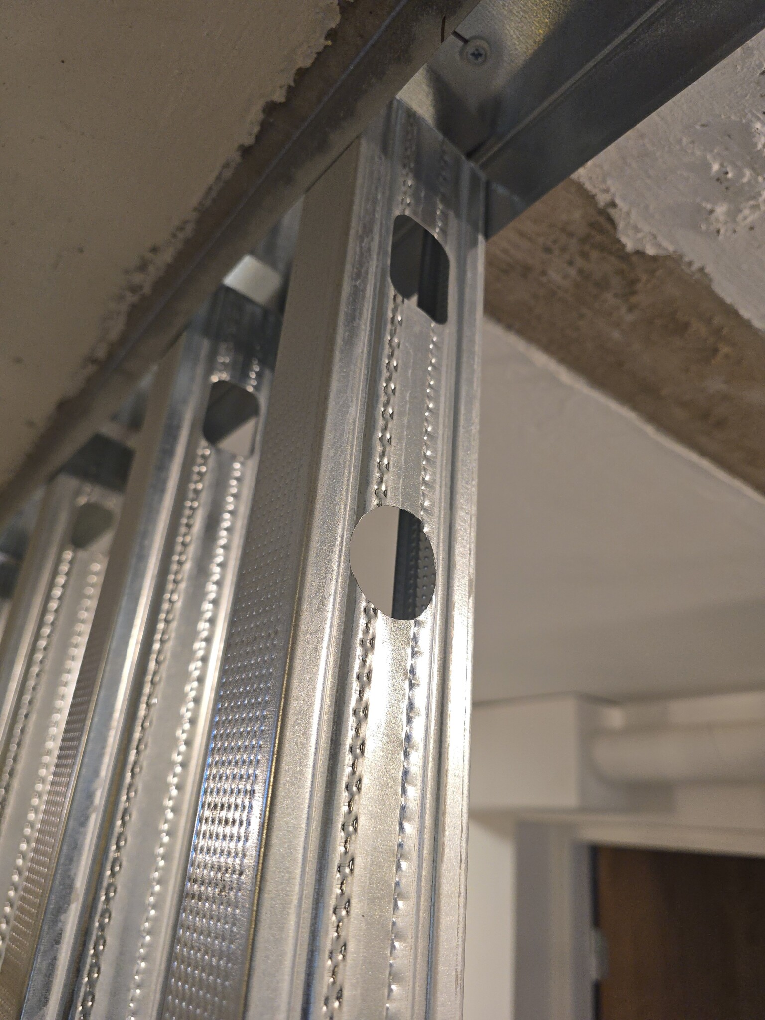

Stålreglar monterade i taket med borrade hål för kablage, redo för gips- och elinstallation i ett renoveringsprojekt.

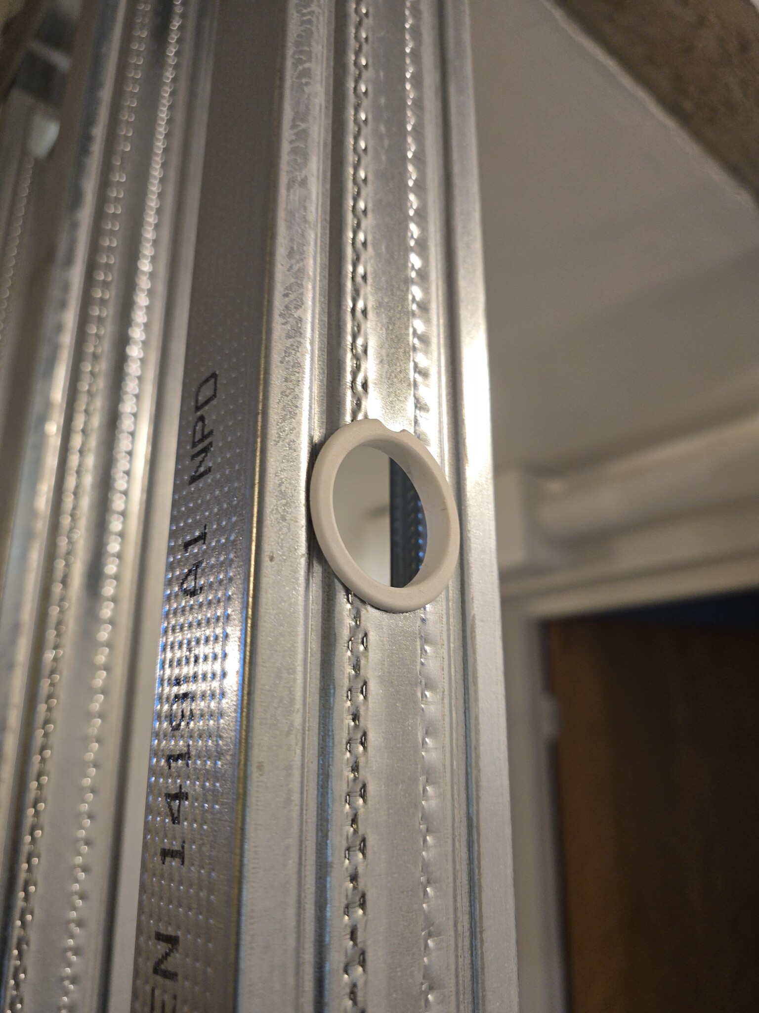

Jag hittade 35mm-genomföringar för stålregel som gör det enklare att dra flexslang, så därför borrar jag med den diametern.
Närbild av stålräls med vit plastgenomföring för flexslangar, använd i byggprojekt för regelväggar och elinstallationer.
Den vita plastringen gör att flexrören inte fastnar. Det kommer dock visa sig att jag knappt behöver genomföringarna då det finns befintliga hål i dessa reglar. Tyvärr är hålen ovala, så genomföringen passar inte.

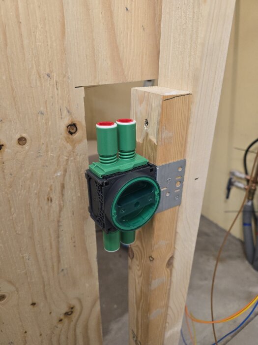

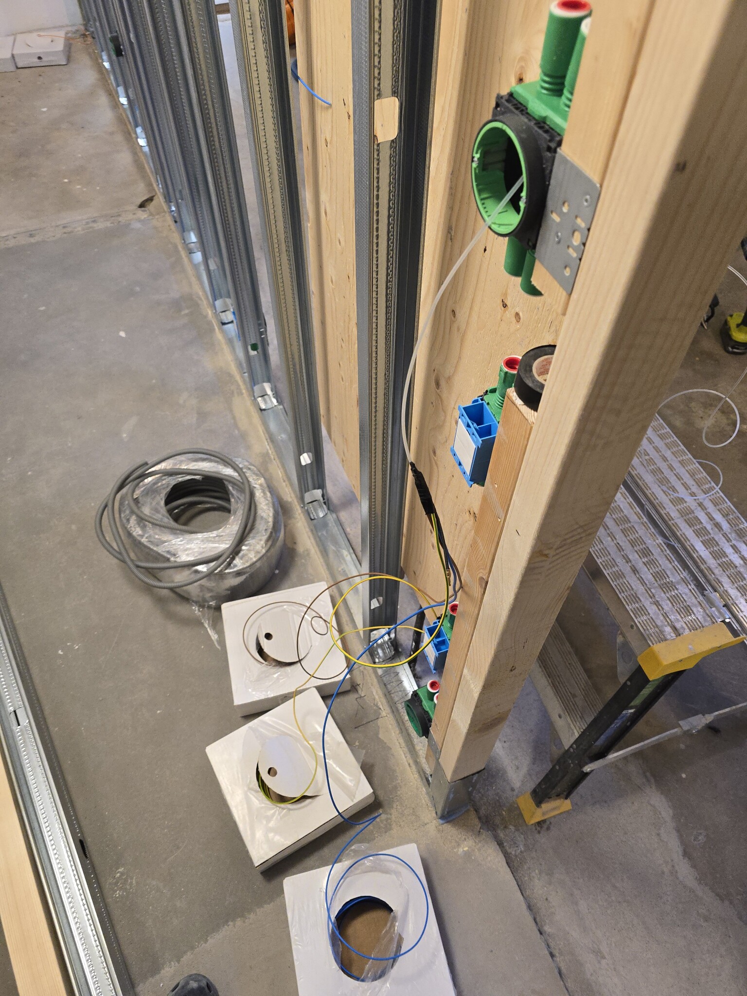

Klockan är efter 1 på morgonen, och nu kommer elektrikern och sätter första eldosan.
Väggmonterad eldosasockel i grönt fäst i träregel med metallbeslag och synliga ledningar i bakgrunden.

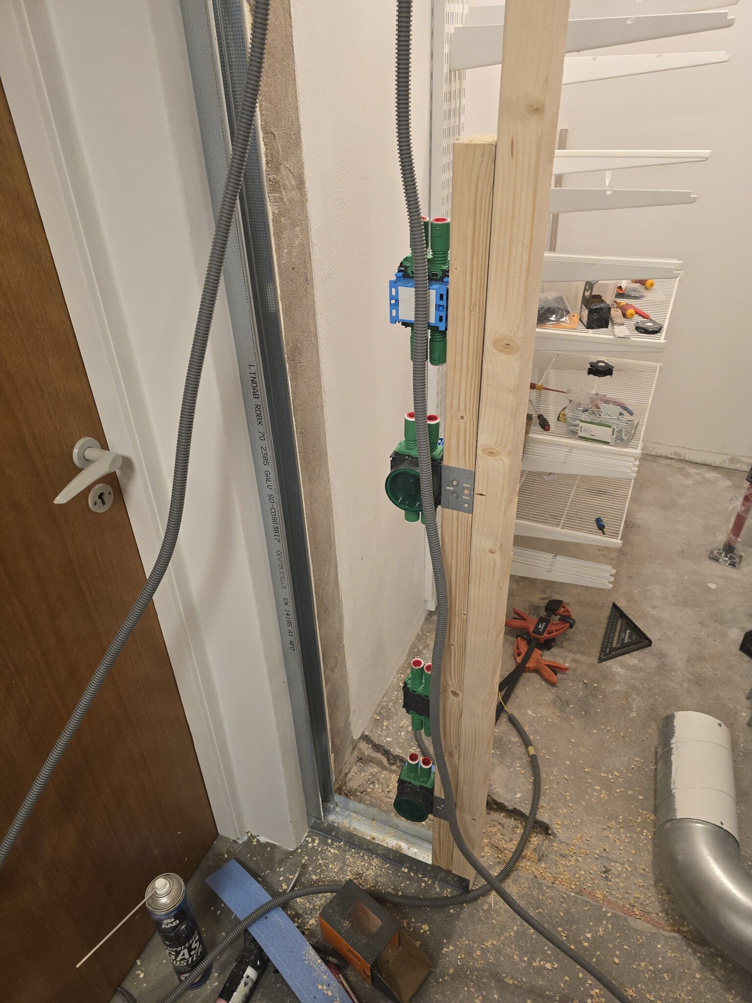

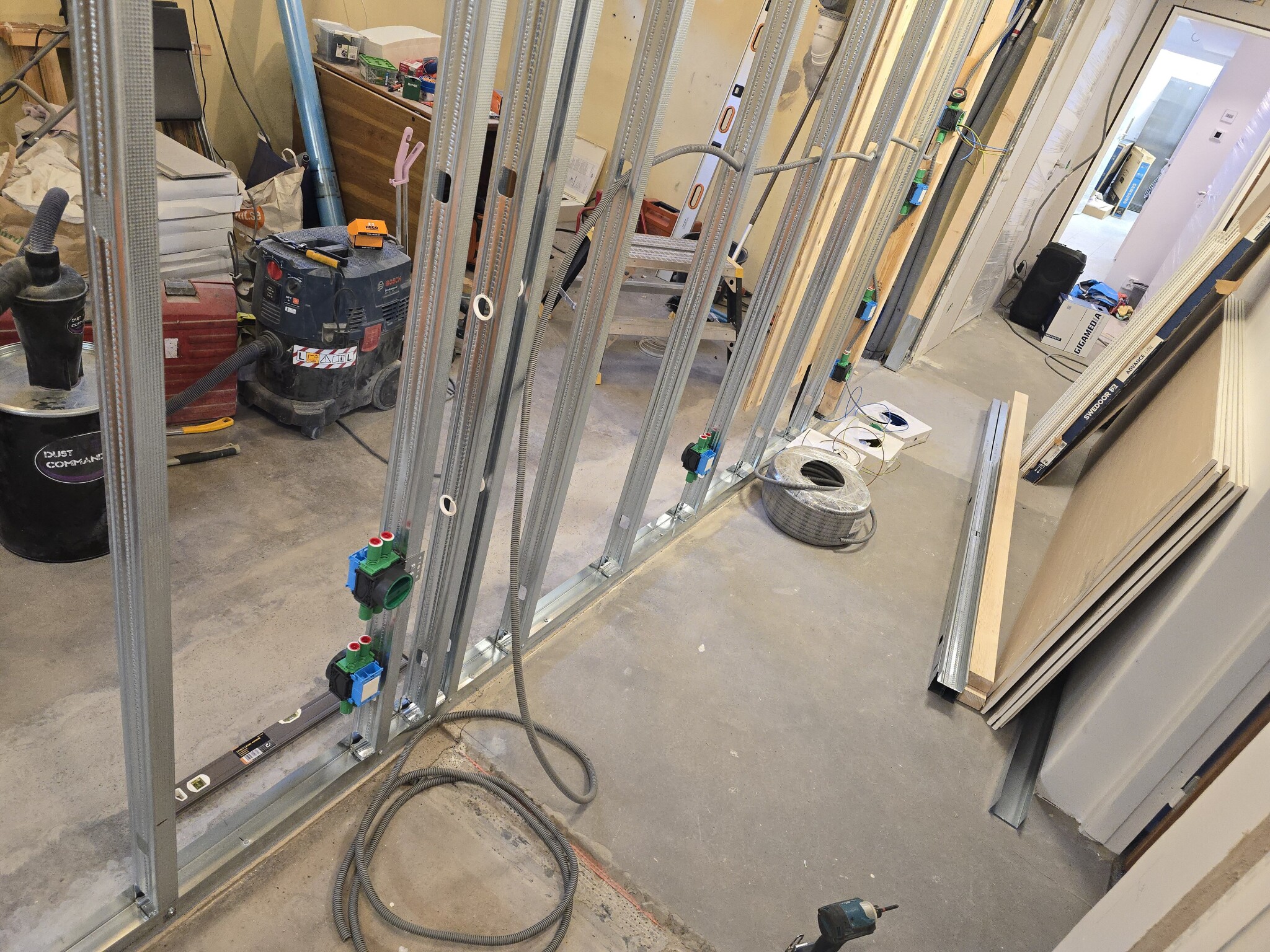

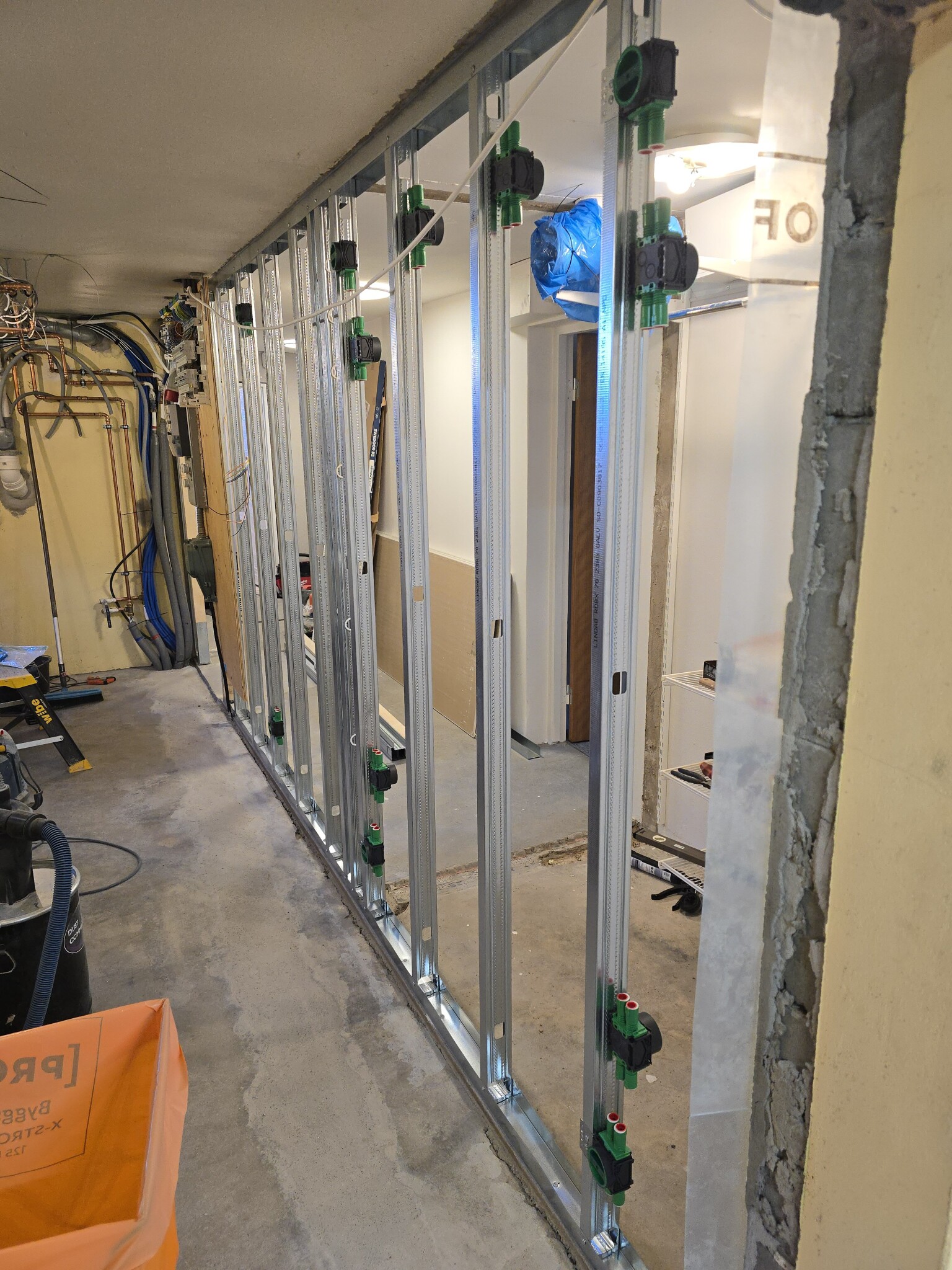

1 juli 2025, nu kör vi el! Och ni vet att jag gillar el. Den långa väggen kommer sannolikt få en TV eftersom det är gött i ett gym, så vi behöver el lite överallt, och nätverk lite överallt. Var beredda på många dosor åt olika håll.
En stålväggsregelstruktur med monterade eldosor i ett renoveringsprojekt, stående på ett betonggolv och omgiven av byggmaterial.
Elektrikern hälsar att det går snabbt med Multifix-dosorna och regelfästet mot stålreglar.
Vägg med trä- och stålreglar, flera eldosor monterade vertikalt på träregeln. Bakgrunden visar olika typer av rör och kablar.
Det gäller att tänka till i korridoren eftersom det ska finnas fyra strömställare att tända/släcka takbelysningen med.
Sedan ska klädkammaren ha sina dosor den med.

Stålregelvägg under konstruktion med flera eldosor monterade på reglarna, i en inomhusmiljö med synliga rör och en del verktyg.

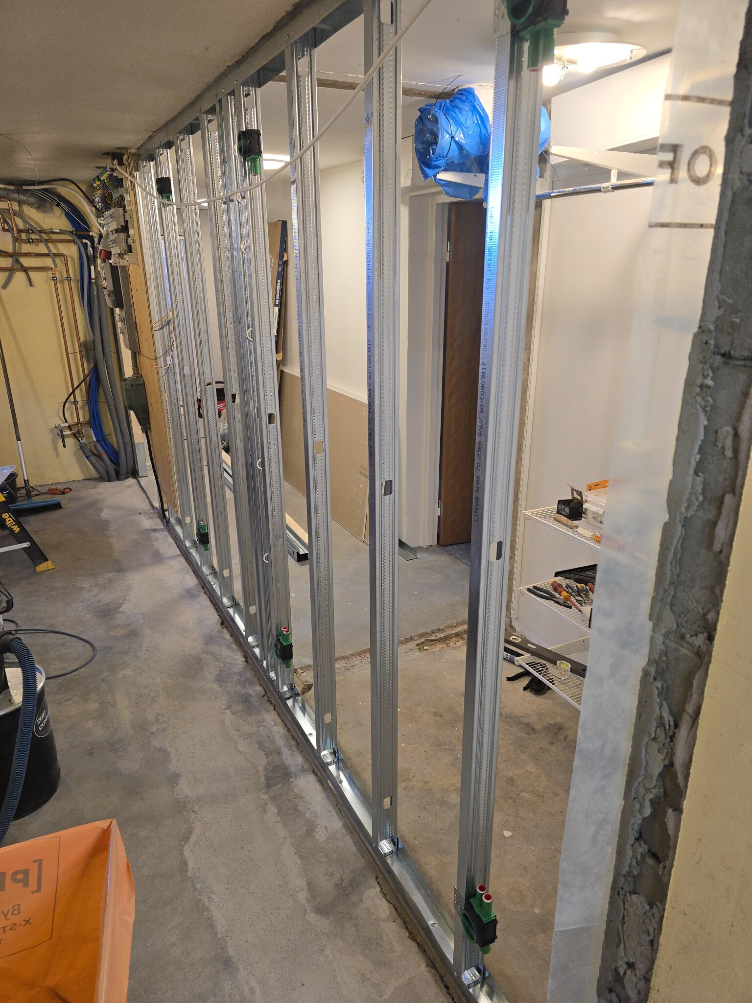

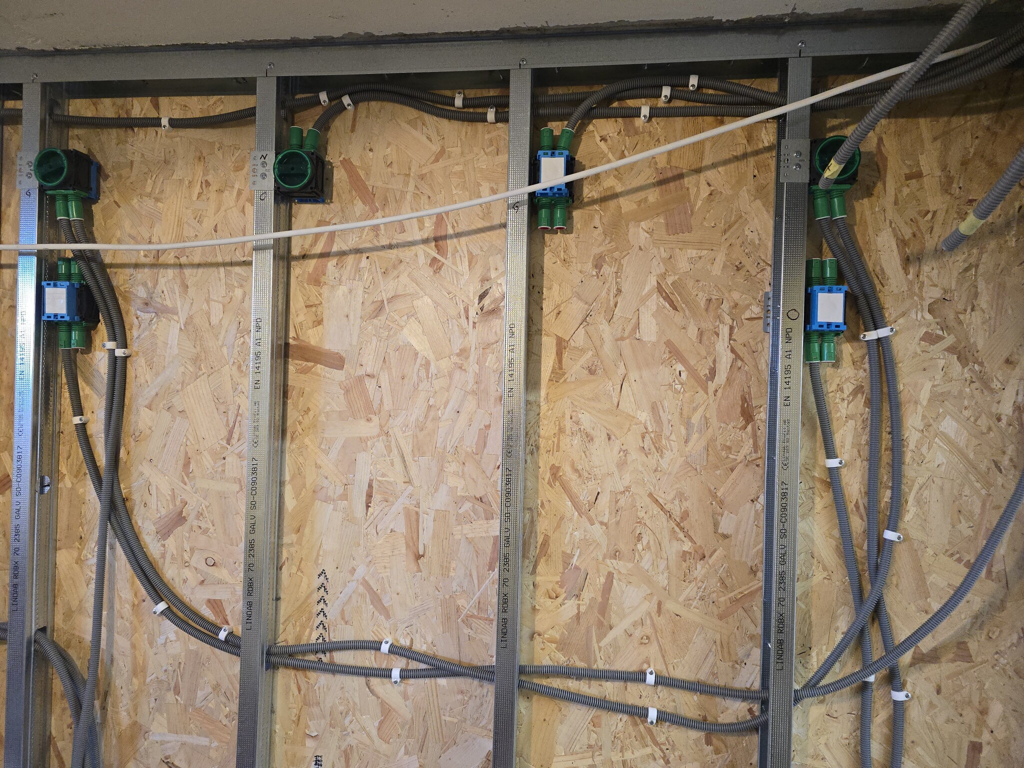

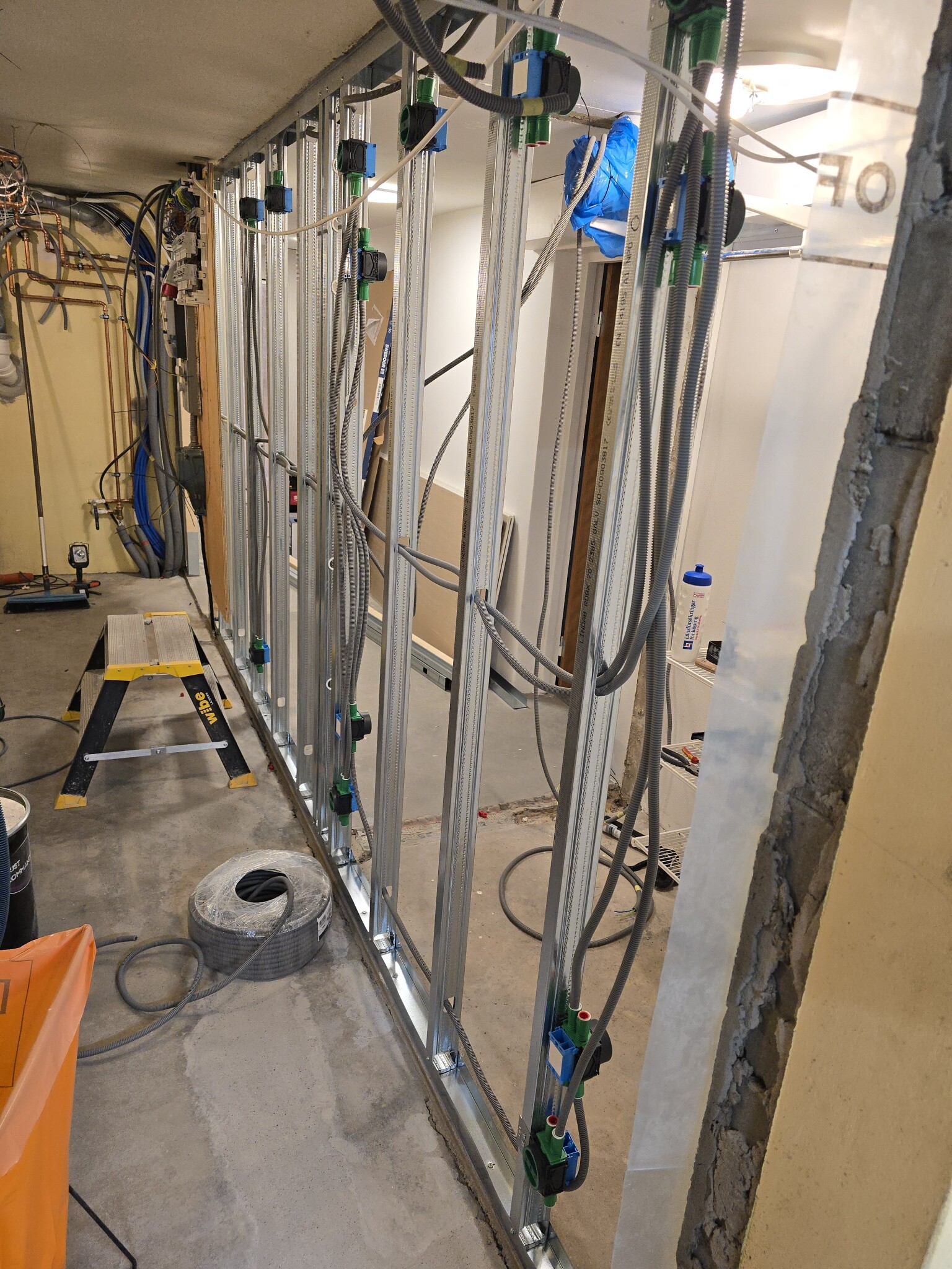

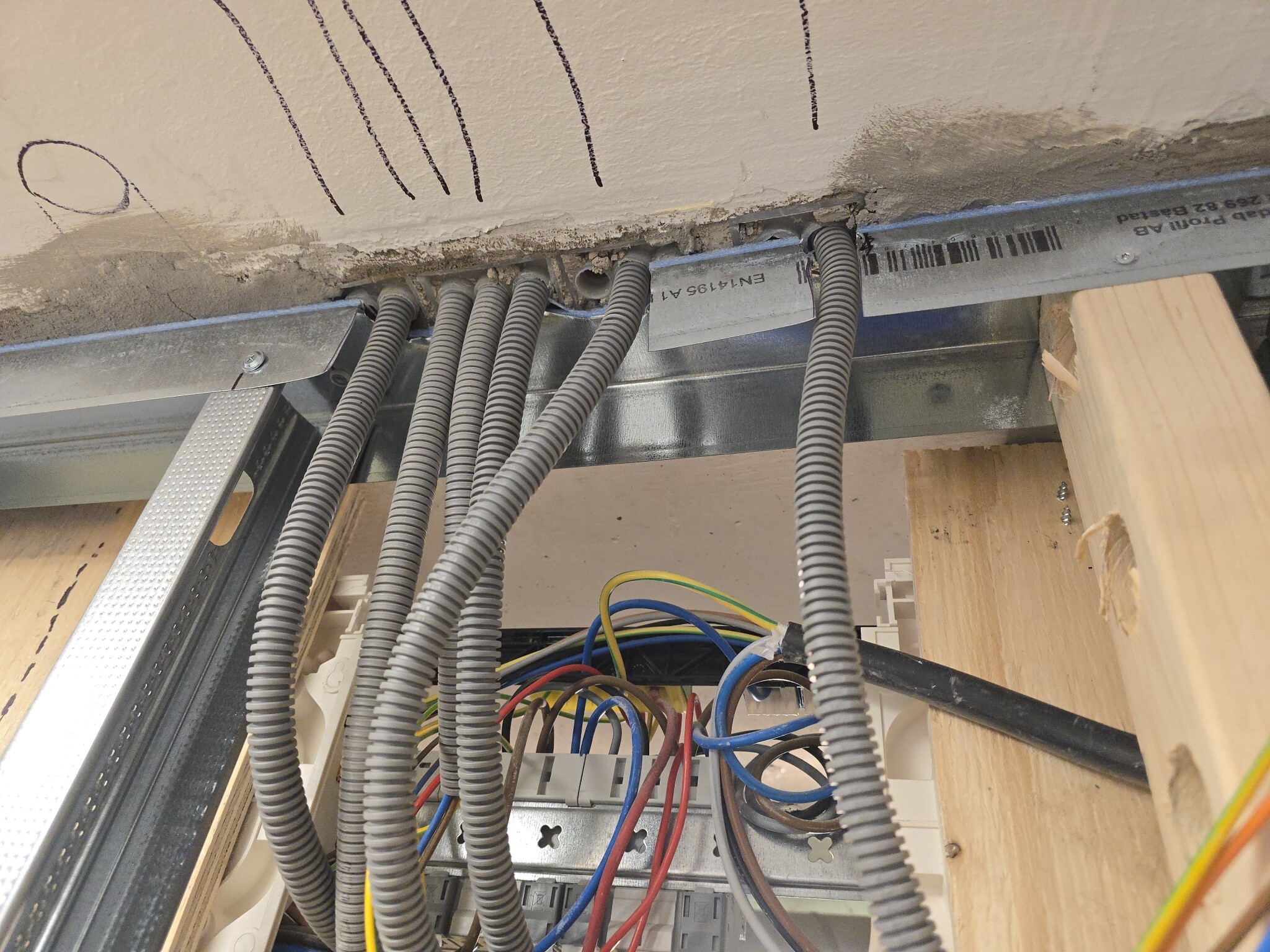

Alla gamla VP-rör i elcentralen som tidigare var ingjutna i väggen byts mot flexrör. Senare, när elcentralen monteras om, ska dessa kapas till rätt längd.
Flexrör och elektriska kablar monterade i ett stålregelverk i taket, med träskivor och märkningar synliga.
Första trådningen.
Elektriska installationer i en vägg under byggnation, med kablar, flexslangar och elektriska dosor på en regelvägg av trä och stål.
Elektrikern får jobba hårt så han inte glömmer några matningar.

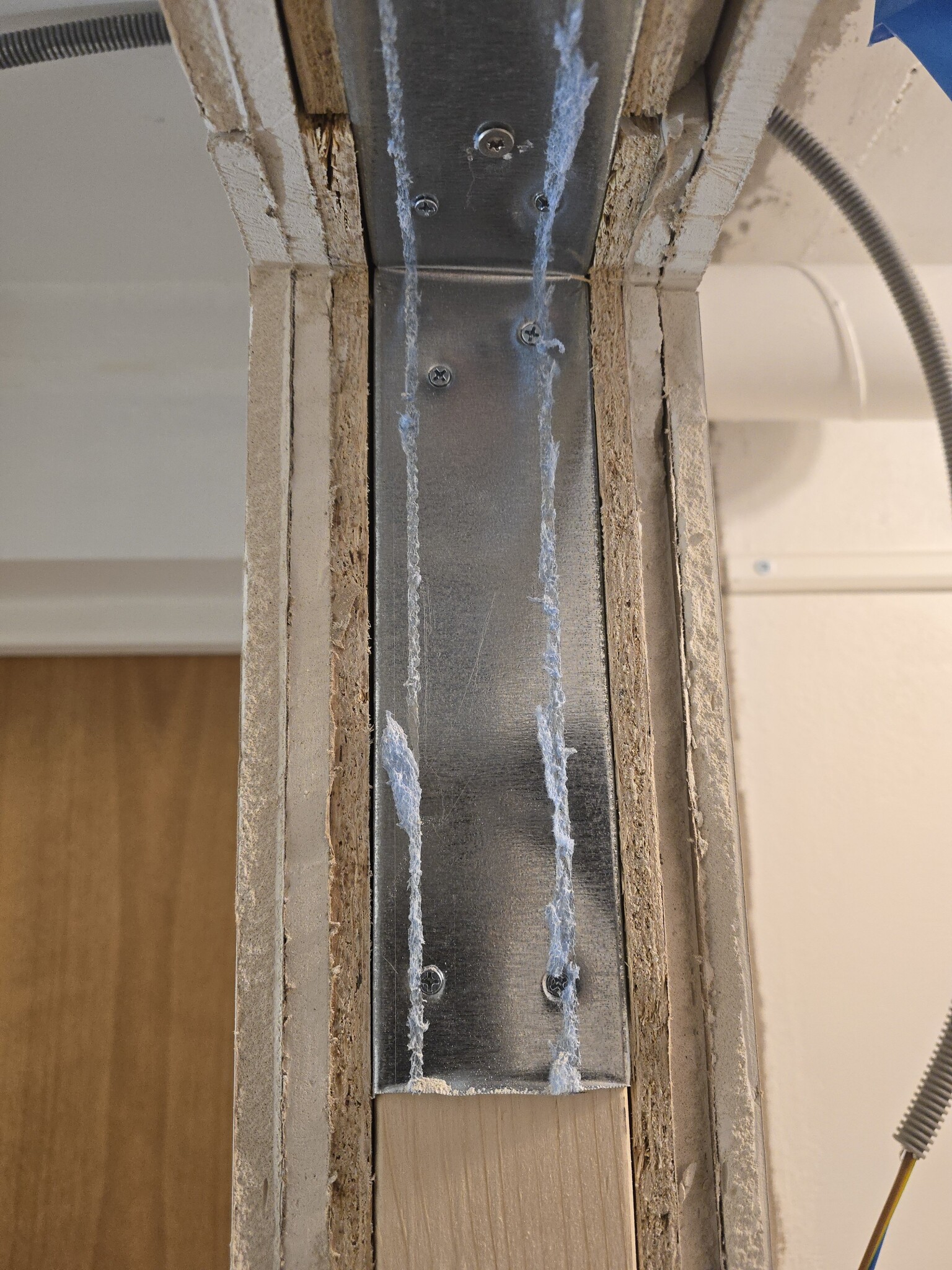

För den extra ljuddämpningen sätter jag flexibel fog mellan regeln och väggen.
Närbild av ett hörn där två stålreglar möts i en vägg, med skruvar och plastfilm fastsatt mot väggen.

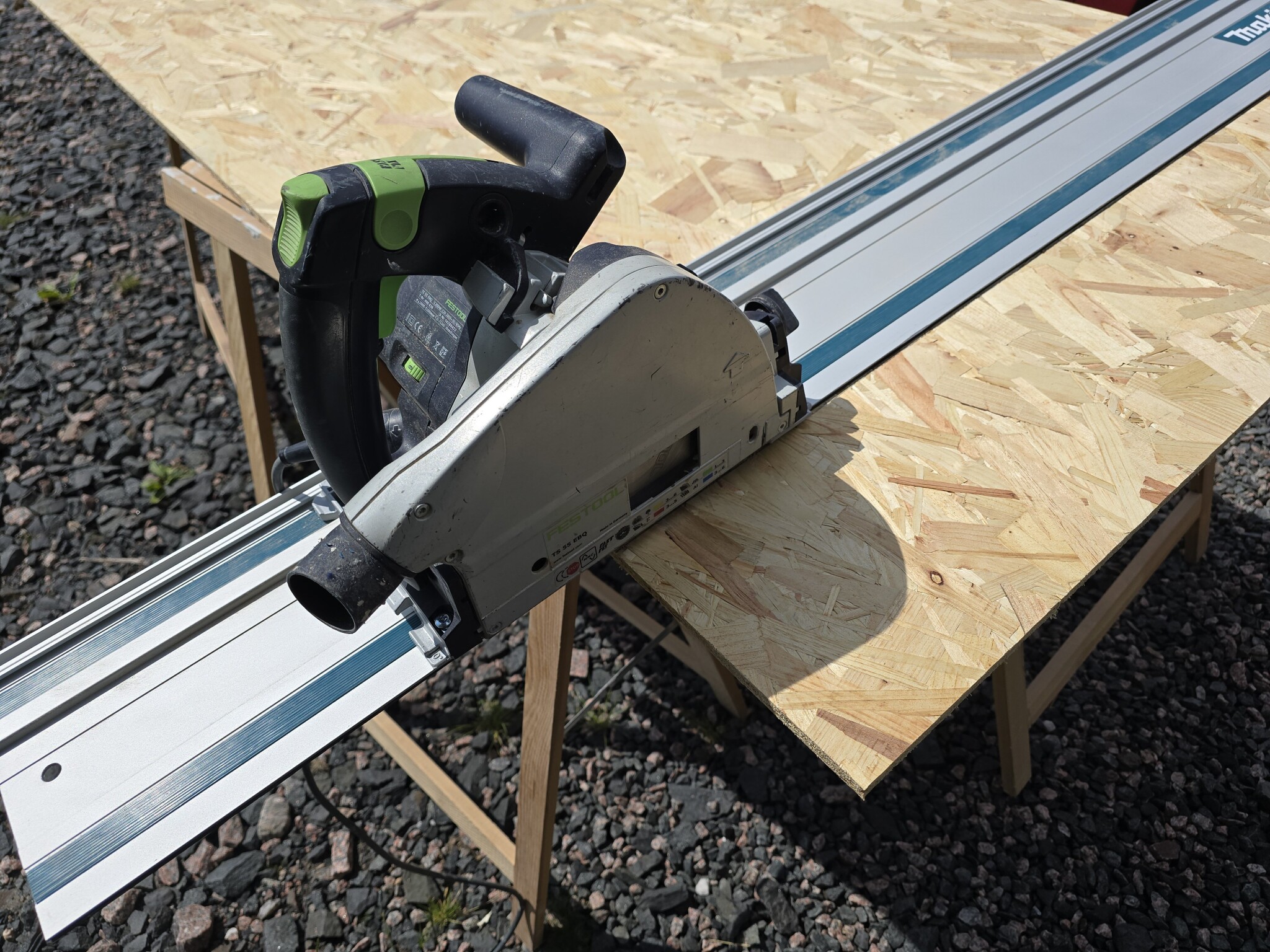

Sänksåg på ett vitt skensystem ovanpå en OSB-skiva utomhus, med ställning av trä.
Sänksågen funkar utmärkt, jag är så nöjd med detta köp (som ju blev rätt billigt)

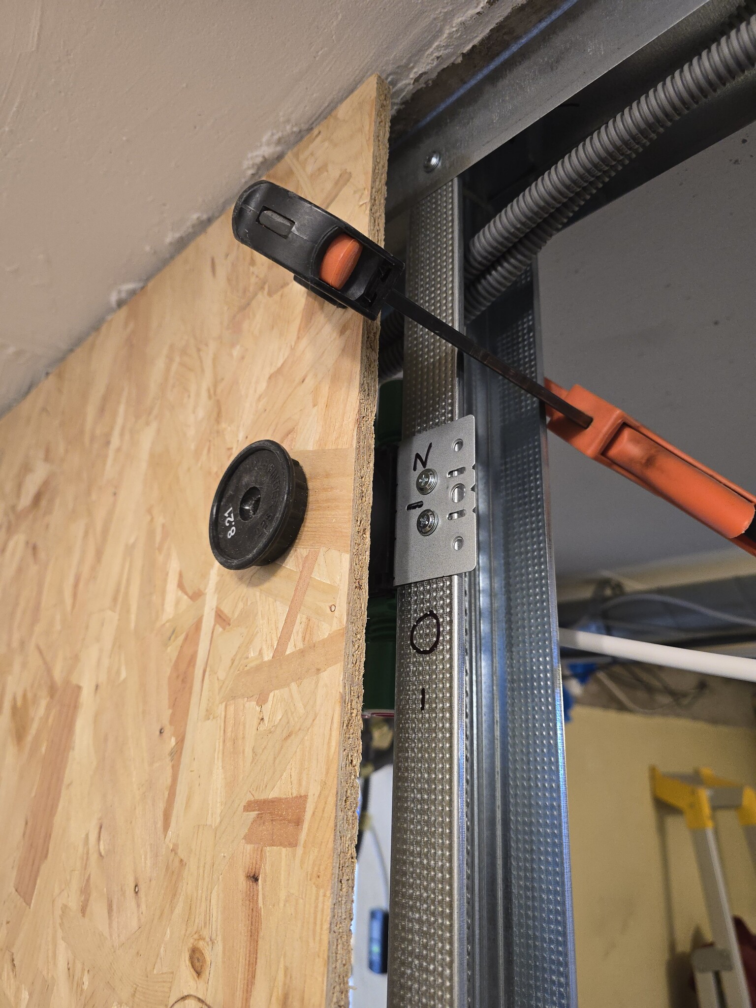

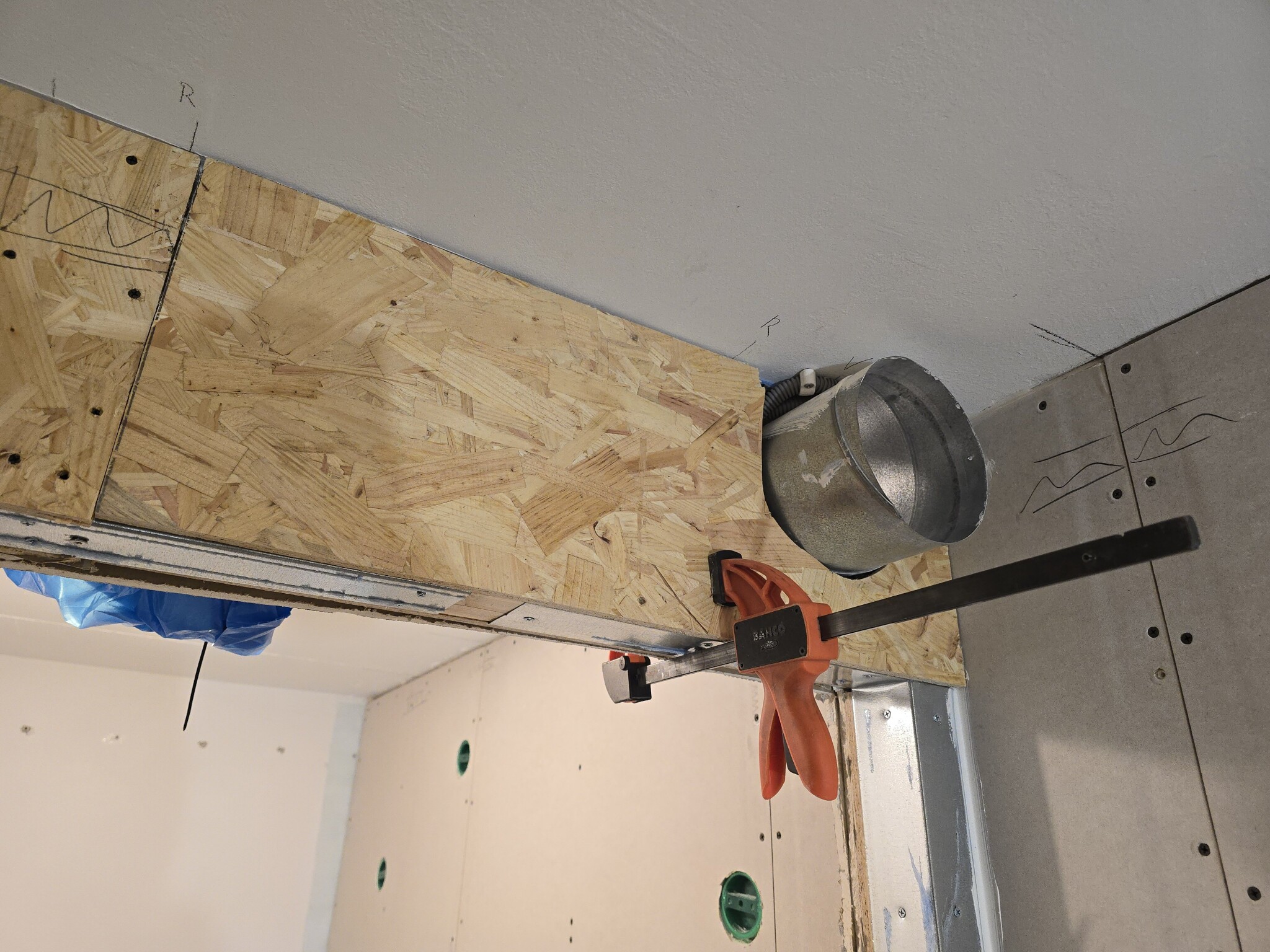

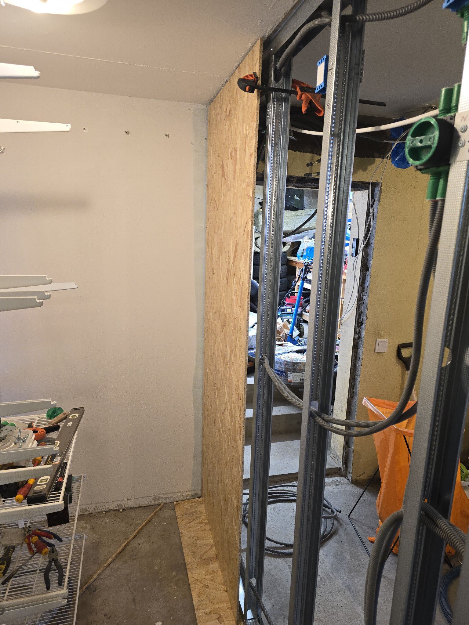

Första skivan! Den monteras tillfälligt med tving medan vi borrar för elen.
En träskiva monterad på en metallram med tving, omgiven av kablar och byggmaterial, förberedelse för elinstallation.
Byggarbetsplats med OSB-skiva monterad på vägg, ventiler och verktyg synliga, samt hyllor med verktyg i förgrunden.
Innan skivan skruvas fast behöver jag hantera fukten, och det gör jag med mer plast. På varje sida skenan sätts en rejäl byggfolie upp mot golvet. Dessutom monterar jag skivan 10mm upp från golv och 10mm bort från väggen. Jag vet att det skjuter fukt här, så det gäller att vara försiktig.
Byggprojekt med stålskenor och byggfolie monterade mot golvet för att hantera fukt, synligt rör och verktyg i bakgrunden.

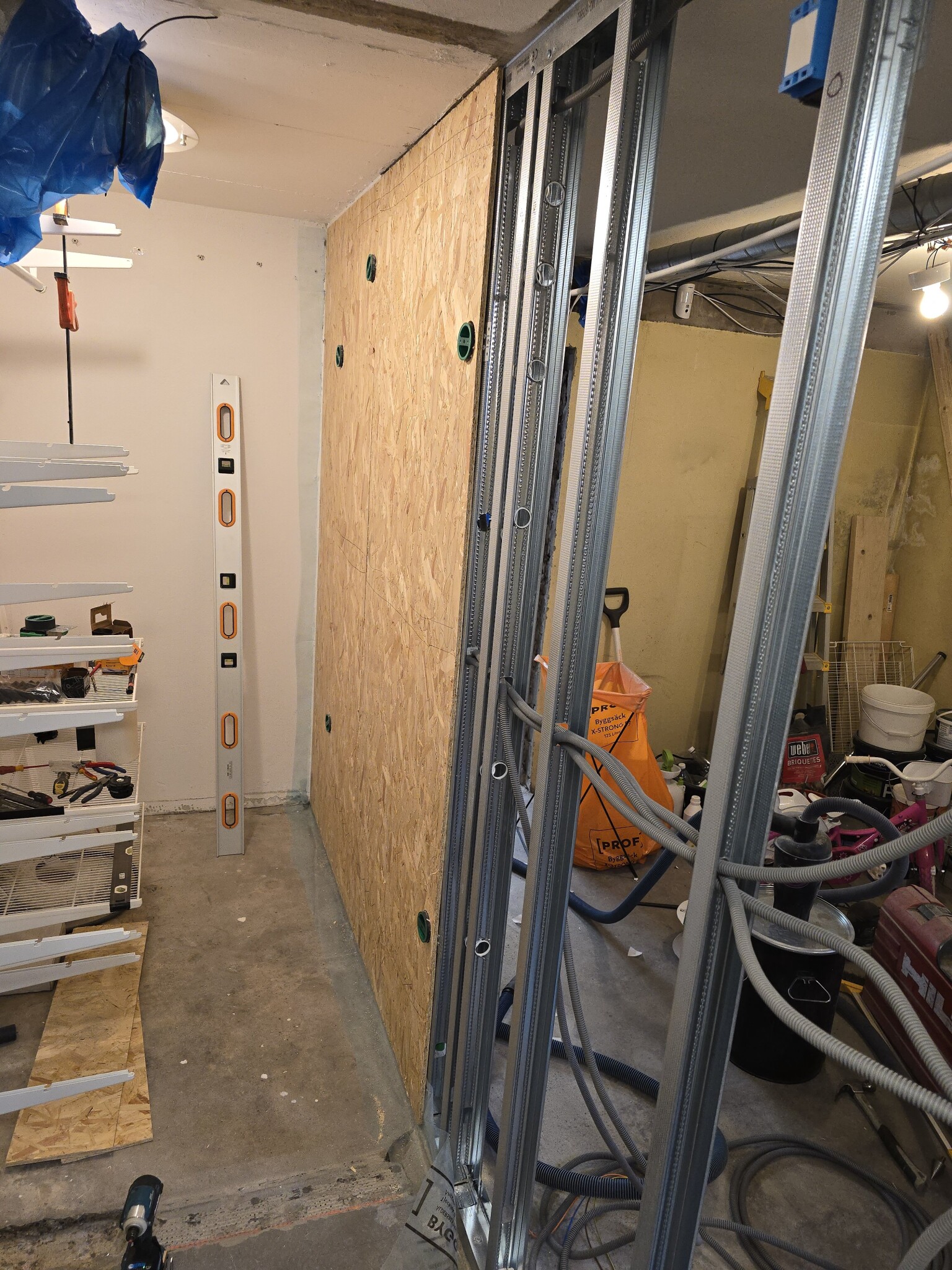

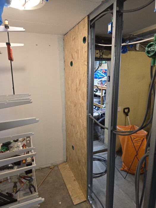

Nu är skivan uppe! Lite av en milstolpe faktiskt.
Byggarbetsplats med monterade stålskenor och OSB-skiva, hyllor och verktyg i förgrunden, rördragning synlig genom skenorna.

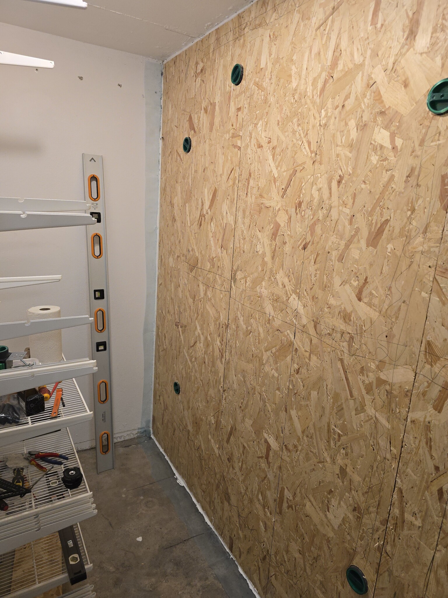

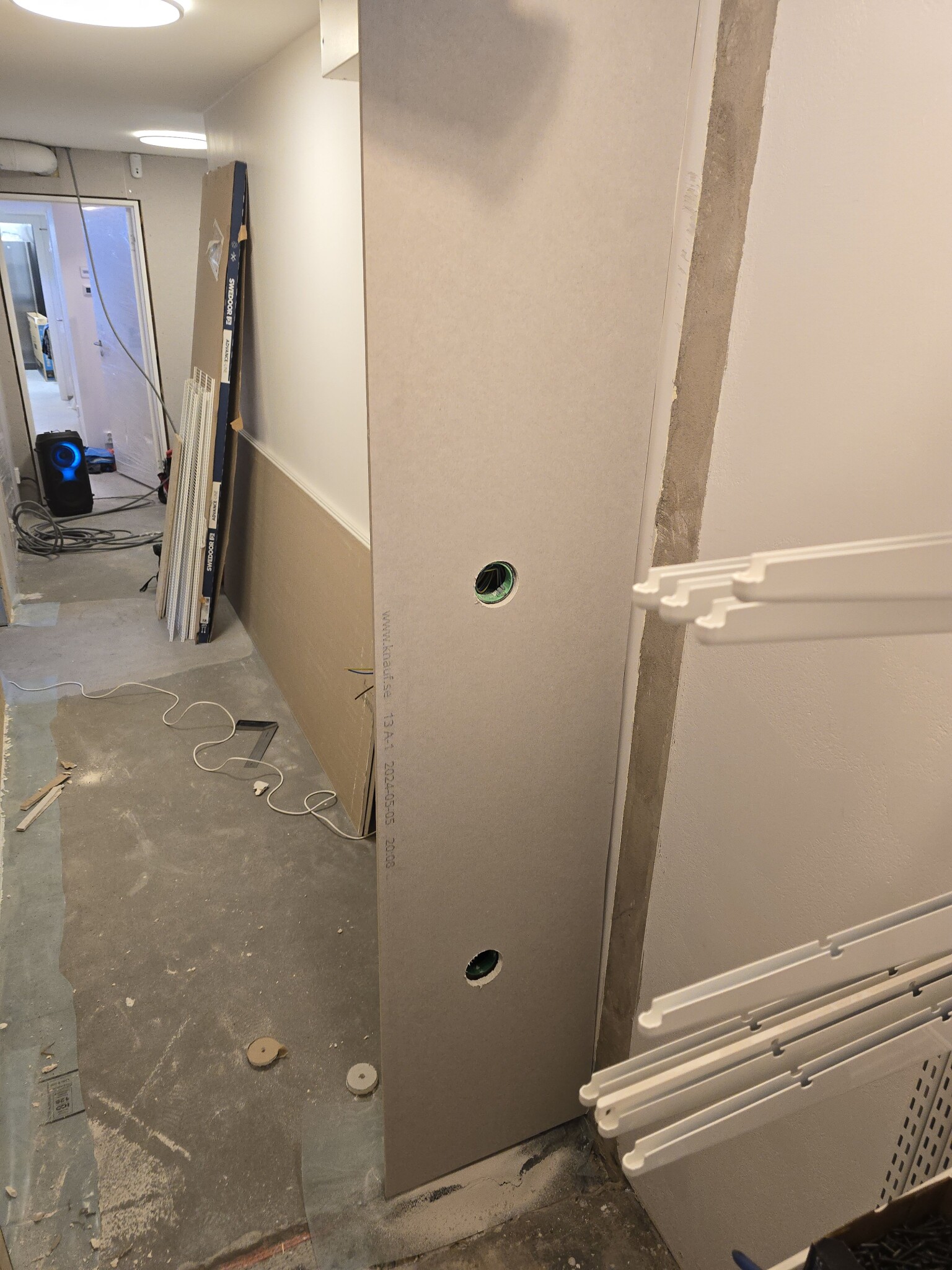

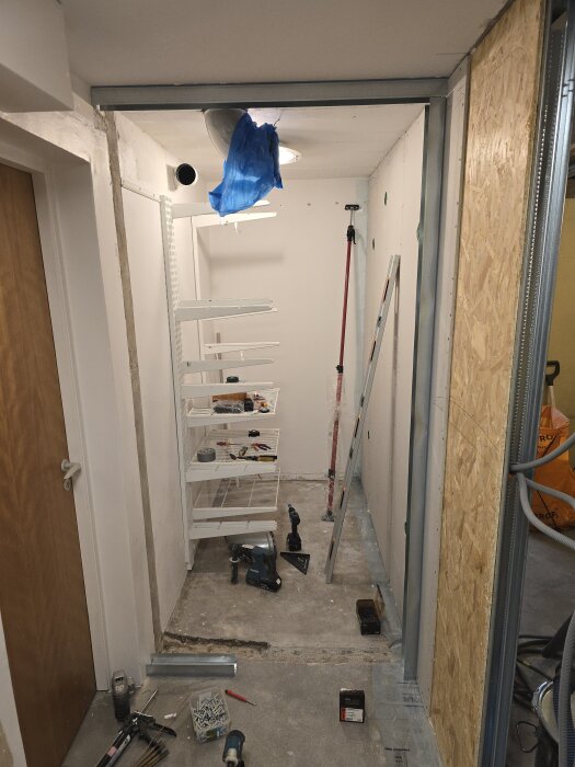

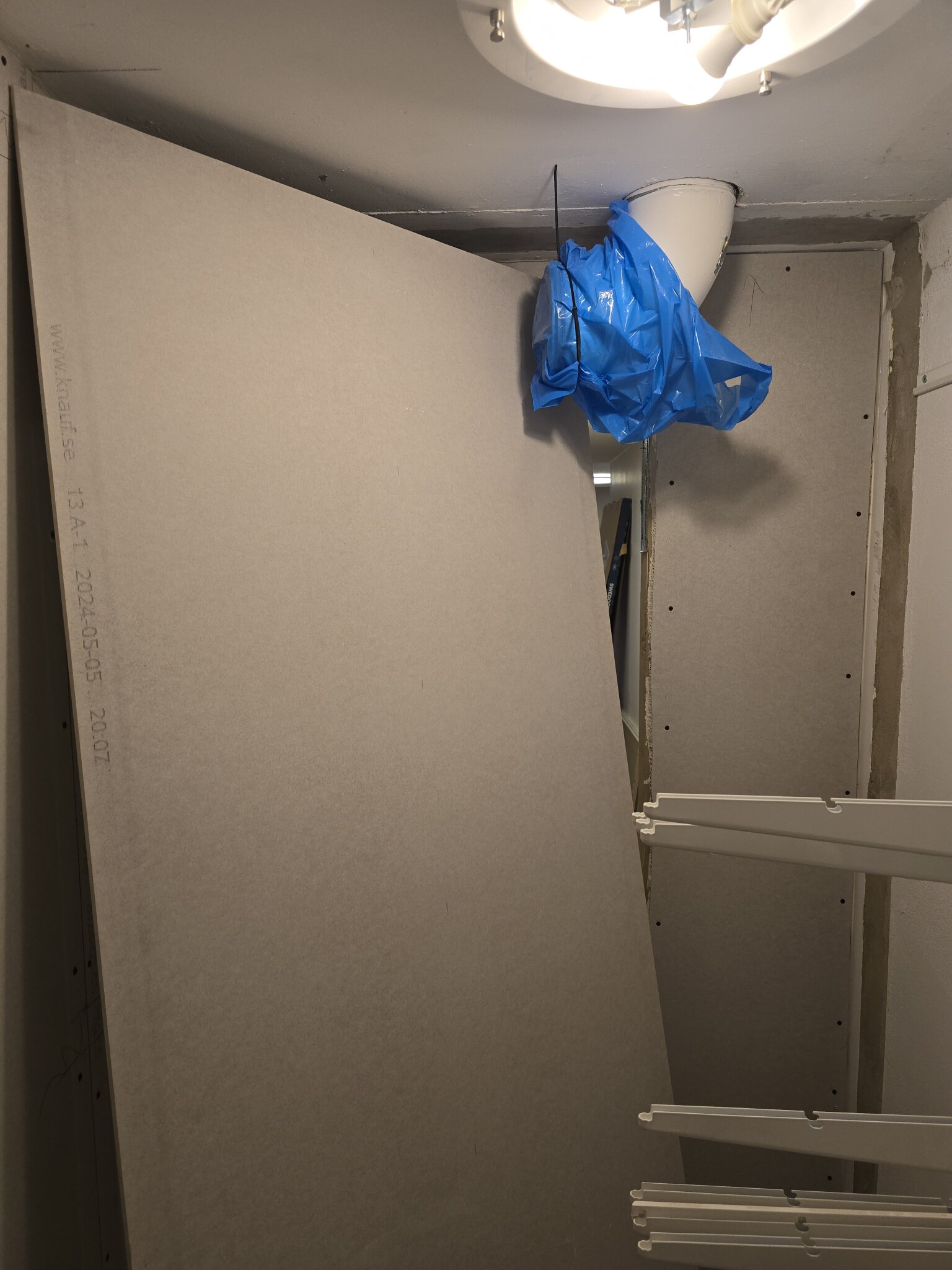

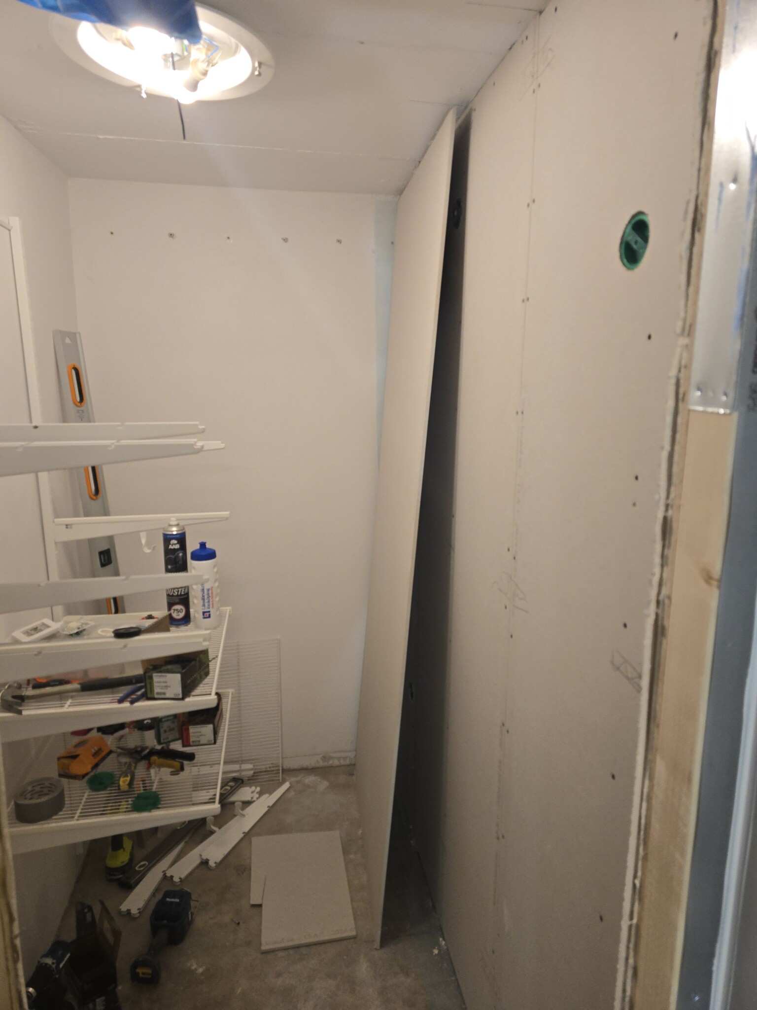

Nu är vi så pass långt förbi klädkammarens vägg att vi kan gipsa hela vägen fram. Så här ser baksidan ut.
Väggkonstruktion med OSB-skivor monterade på stålreglar, synliga kablar dragna för elinstallation. Verktygssats ligger på golvet.

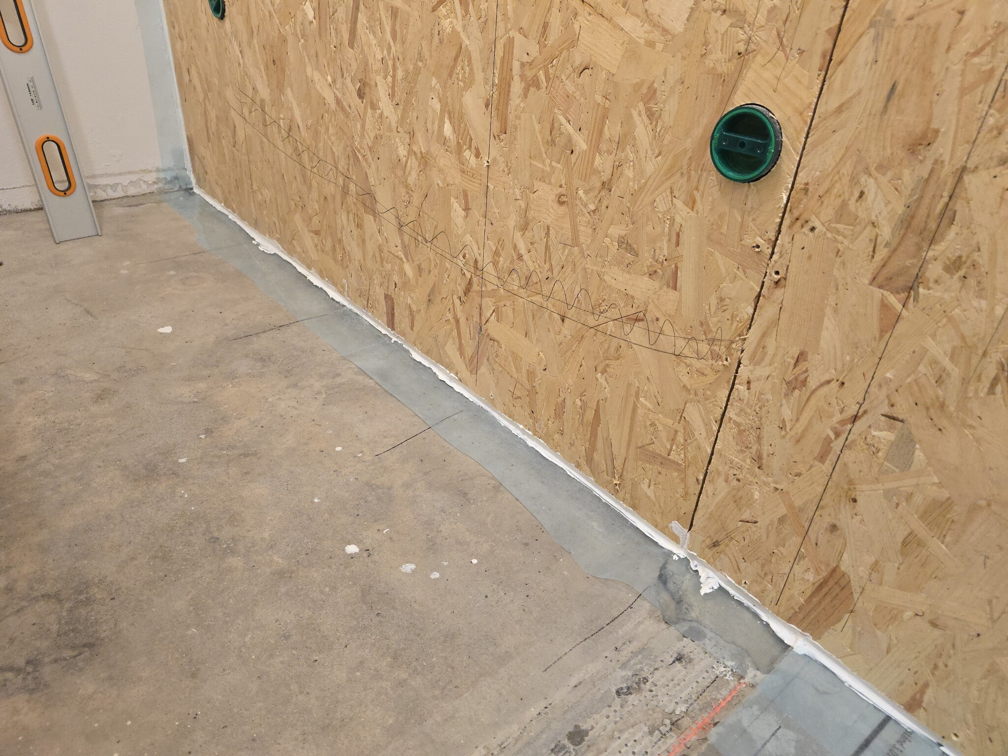

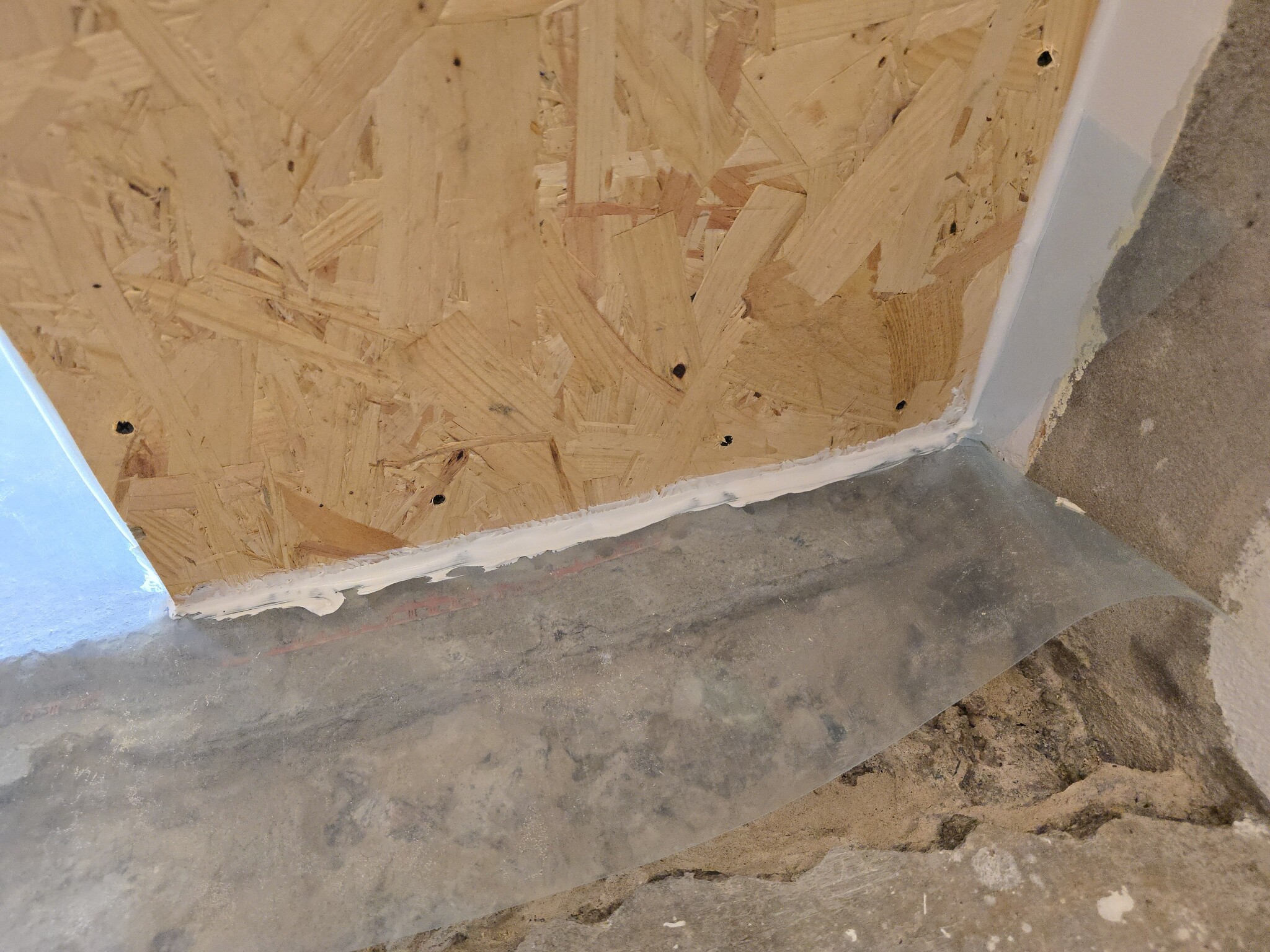

Nu till mer tätningsmassa runt om skivorna. Det går åt några tuber.
OSB-skiva monterad på vägg med byggfolie och tätning mot golvet. Vattenpass står lutad mot väggen.
OSB-vägg med gröna uttag monterad, omgiven av verktyg och hyllor, belägen i ett renoveringsutrymme med nivå för vågräta ytor.

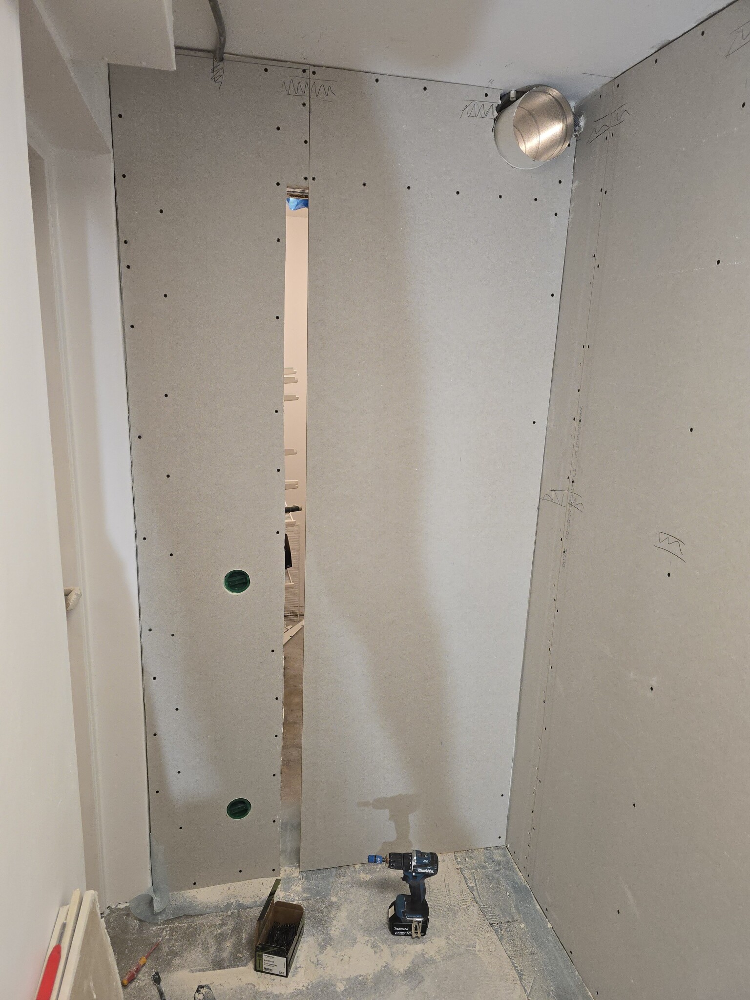

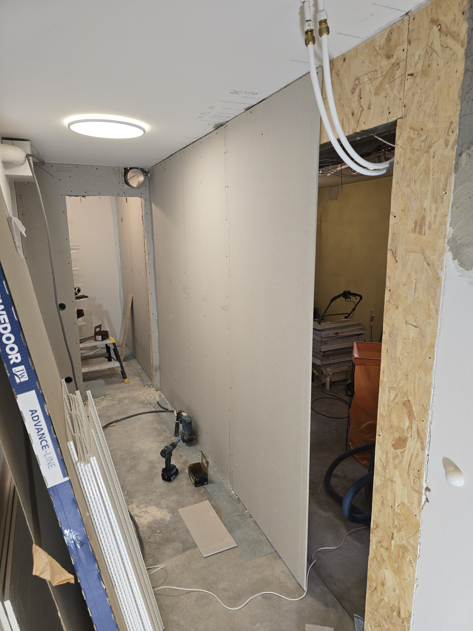

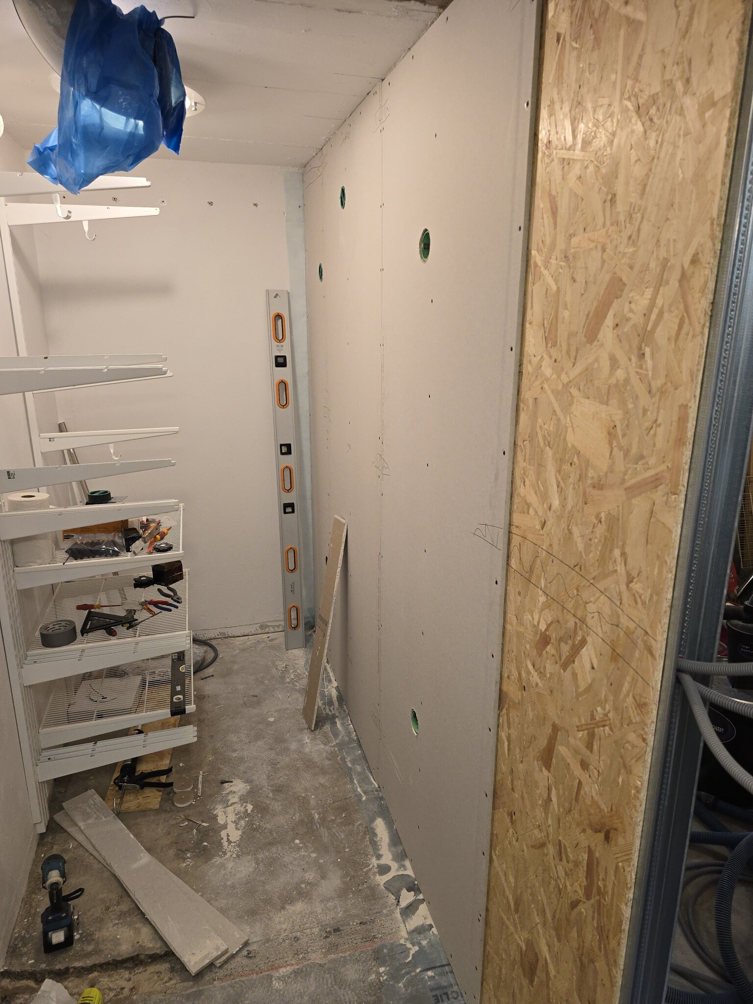

Gipsen sätter vi förstås omlott.
Väggbyggnad med OSB-skivor och gips i en klädkammare; hyllor till vänster; golv och takskenor förbereds.
Renovering pågår med gipsskivor uppsatta på en vägg och verktyg och material spridda på ett betonggolv, hyllor till vänster.

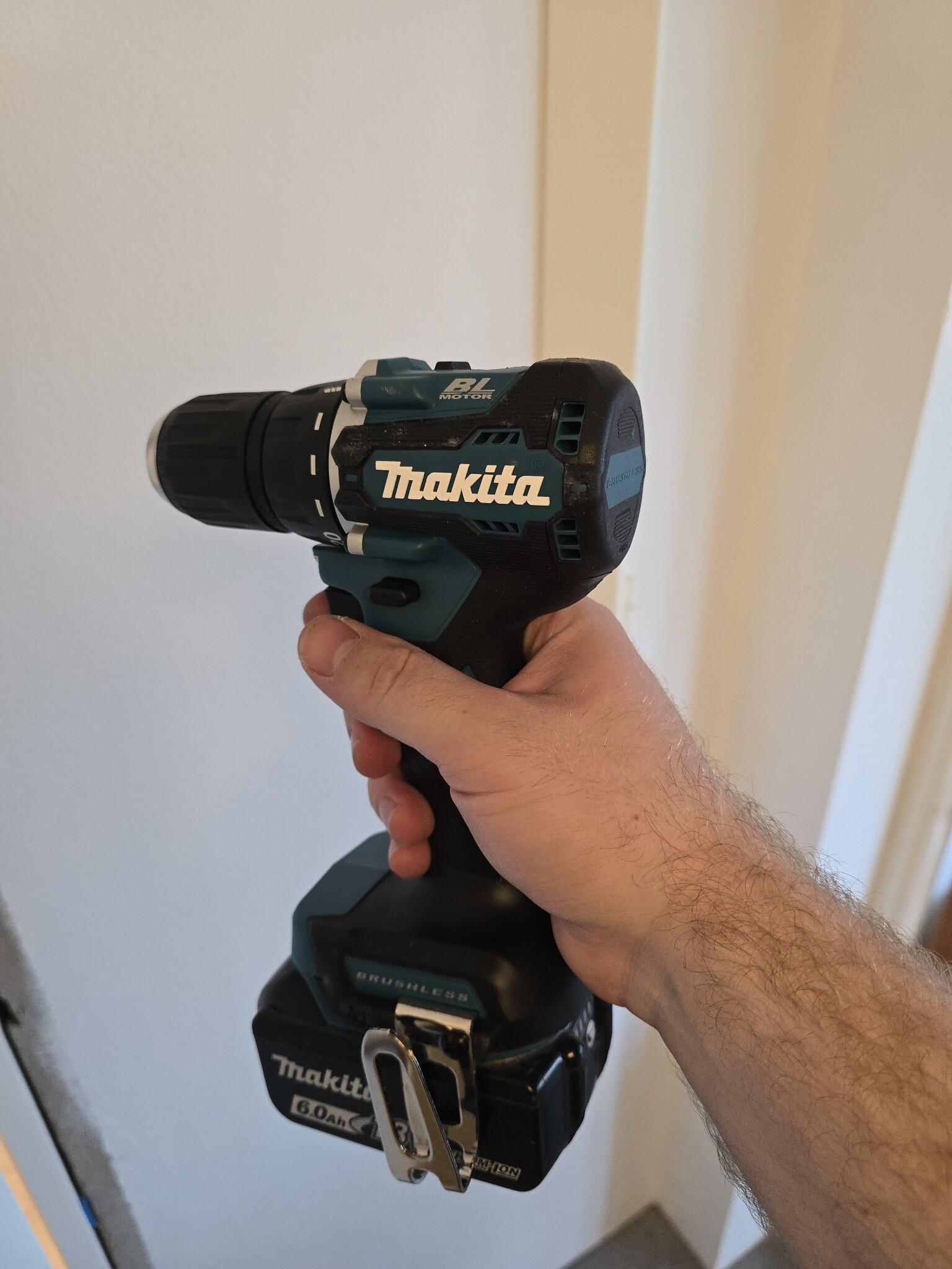

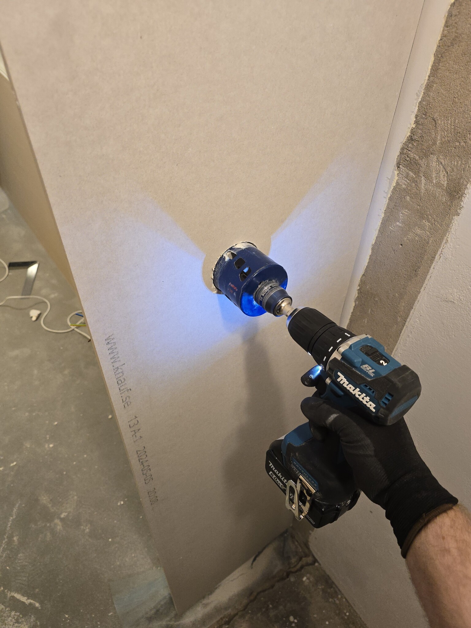

Titta vad som levererades till min dörr!
En person håller i en Makita sladdlös borrmaskin mot en vit vägg, använd för projektet att montera och gipsa väggskivor.

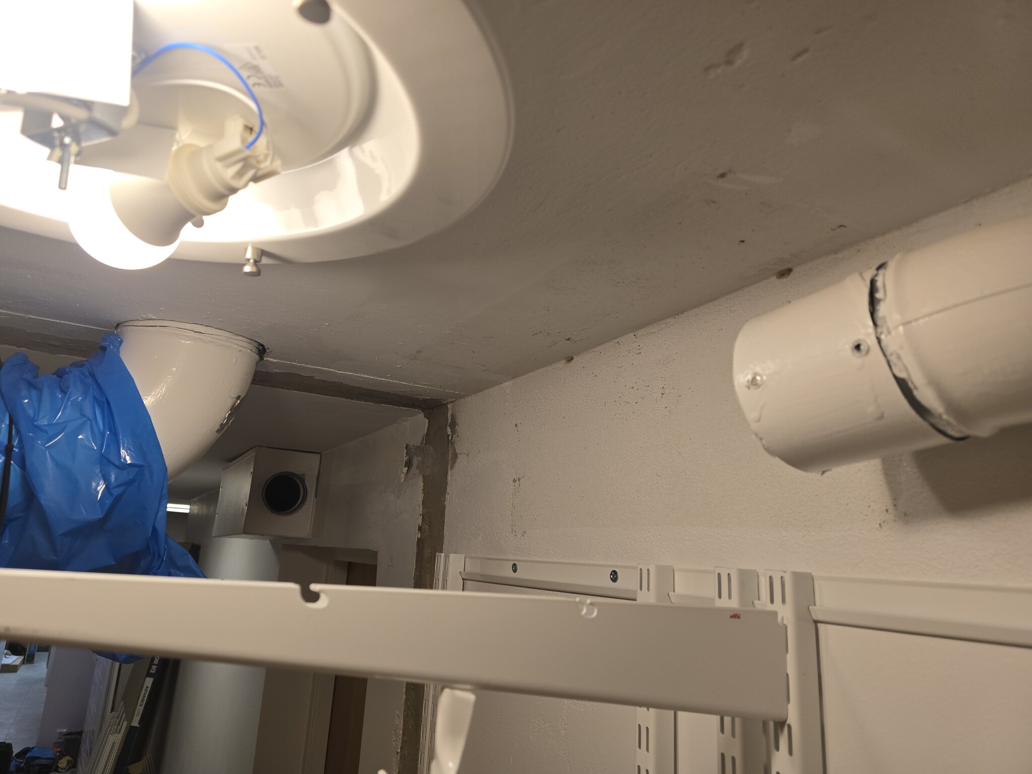

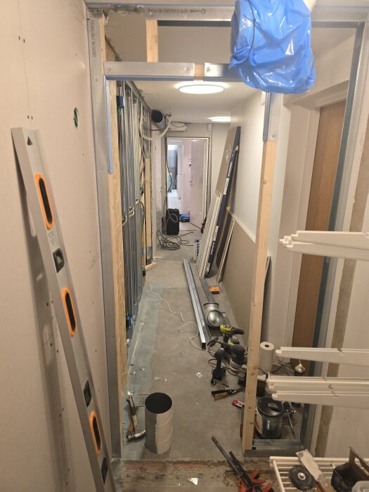

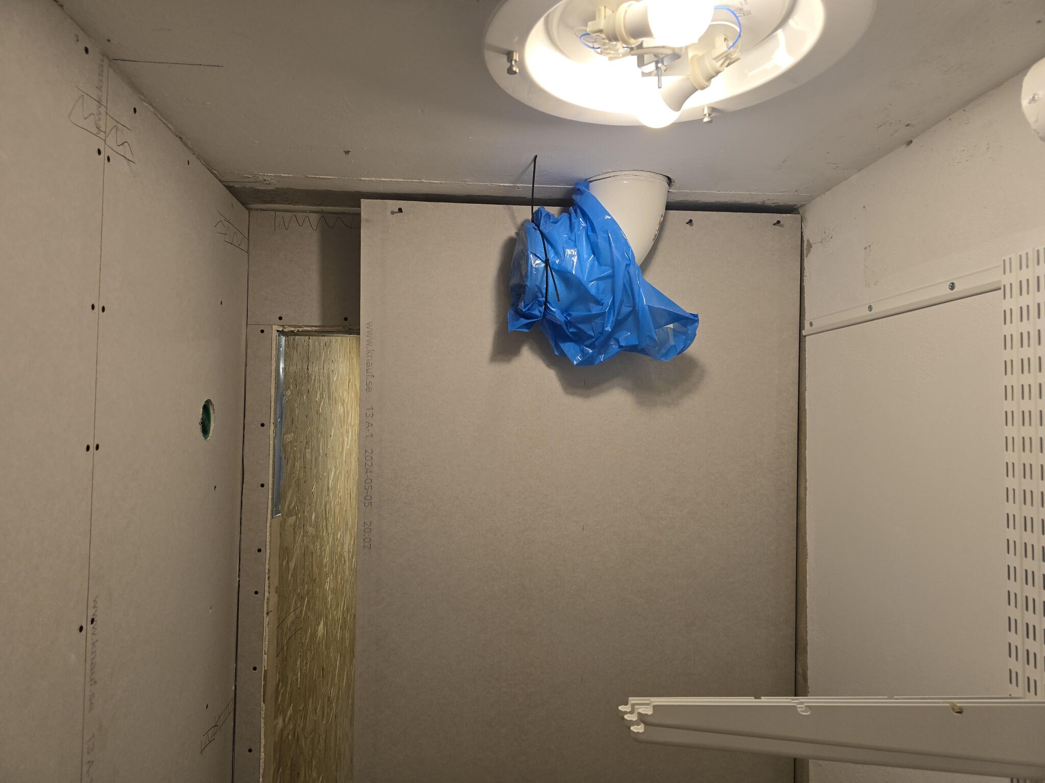

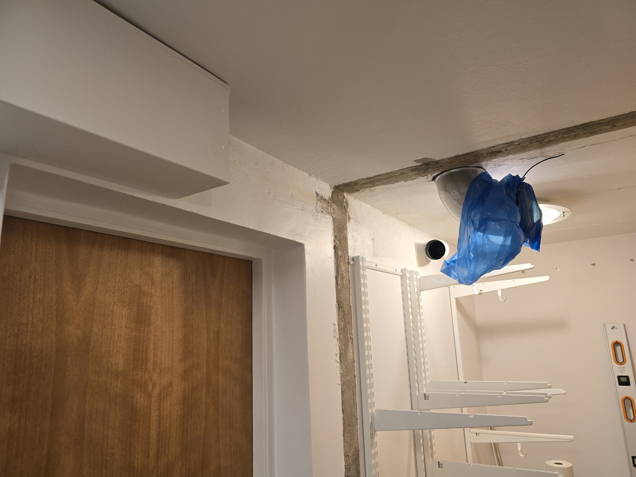

Vi kan nu förbereda för klädkammarens vägg, först måste fler ventilationsrör tas bort.
En belysningsarmatur i taket och ventilationsrör i ett rum under renovering med monterade skenor och blå plastpåse hängande.
Renovering av klädkammare med monterade hyllor, ventilation, och plastskyddad lampa i taket. En stängd trädörr syns till vänster.

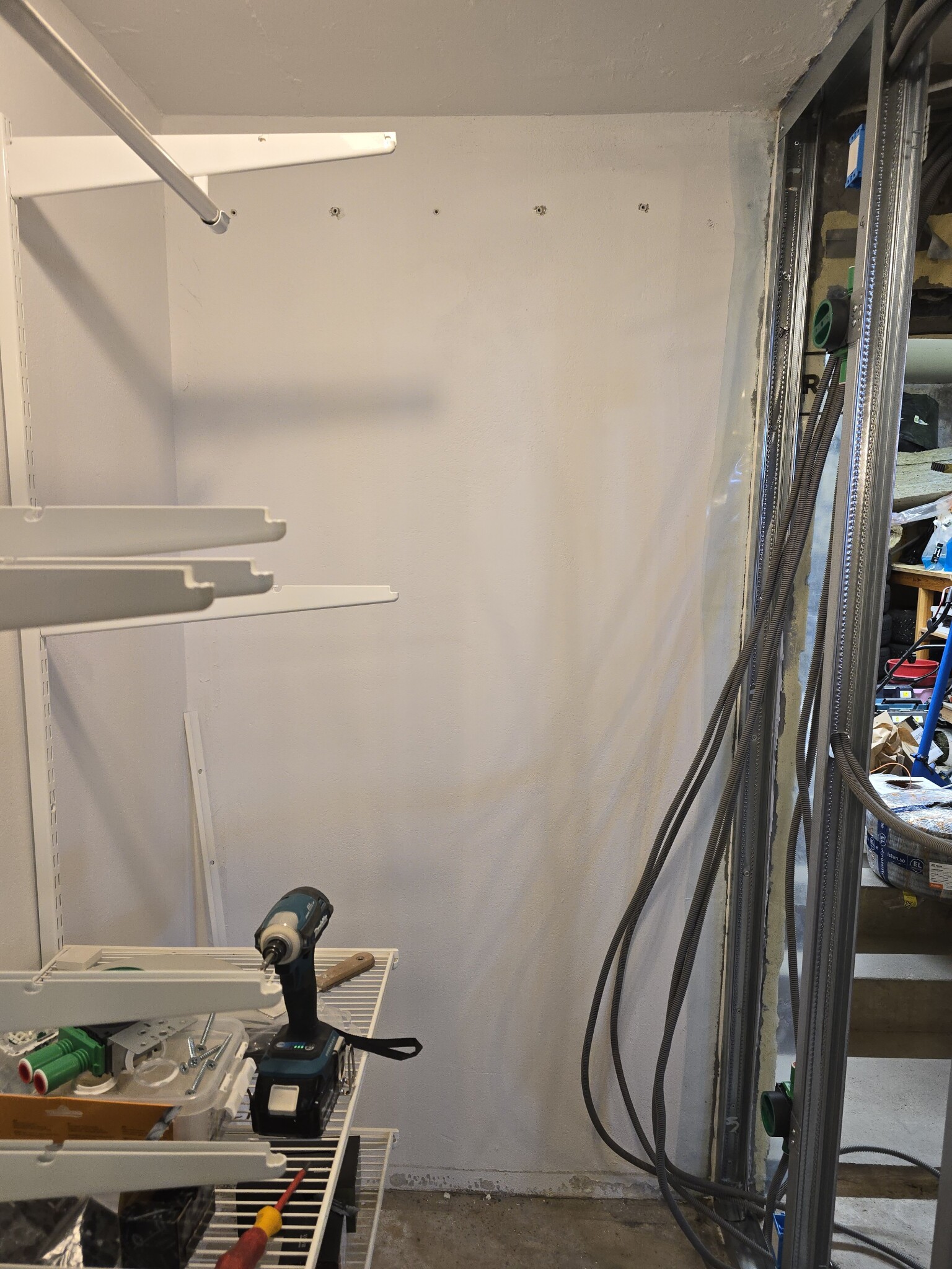

Efter lite städning är vi redo för nästa skena.
Renoveringsprojekt visar en smal hall med gipsväggar under konstruktion, hyllor längs väggen och verktyg på golvet, redo för byggarbete.

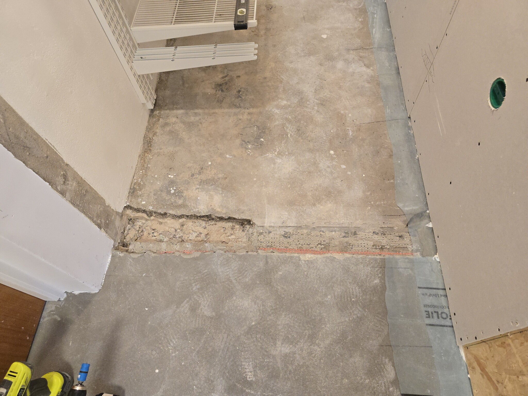

Alla rester av den gamla blåbetongen tas bort från golvet.
Byggprojekt: Rå golvyta med vägg av gipsmontering in progress, samt tydlig ledning för fuktbarriär med byggplast. Hyllplan och verktyg synliga.

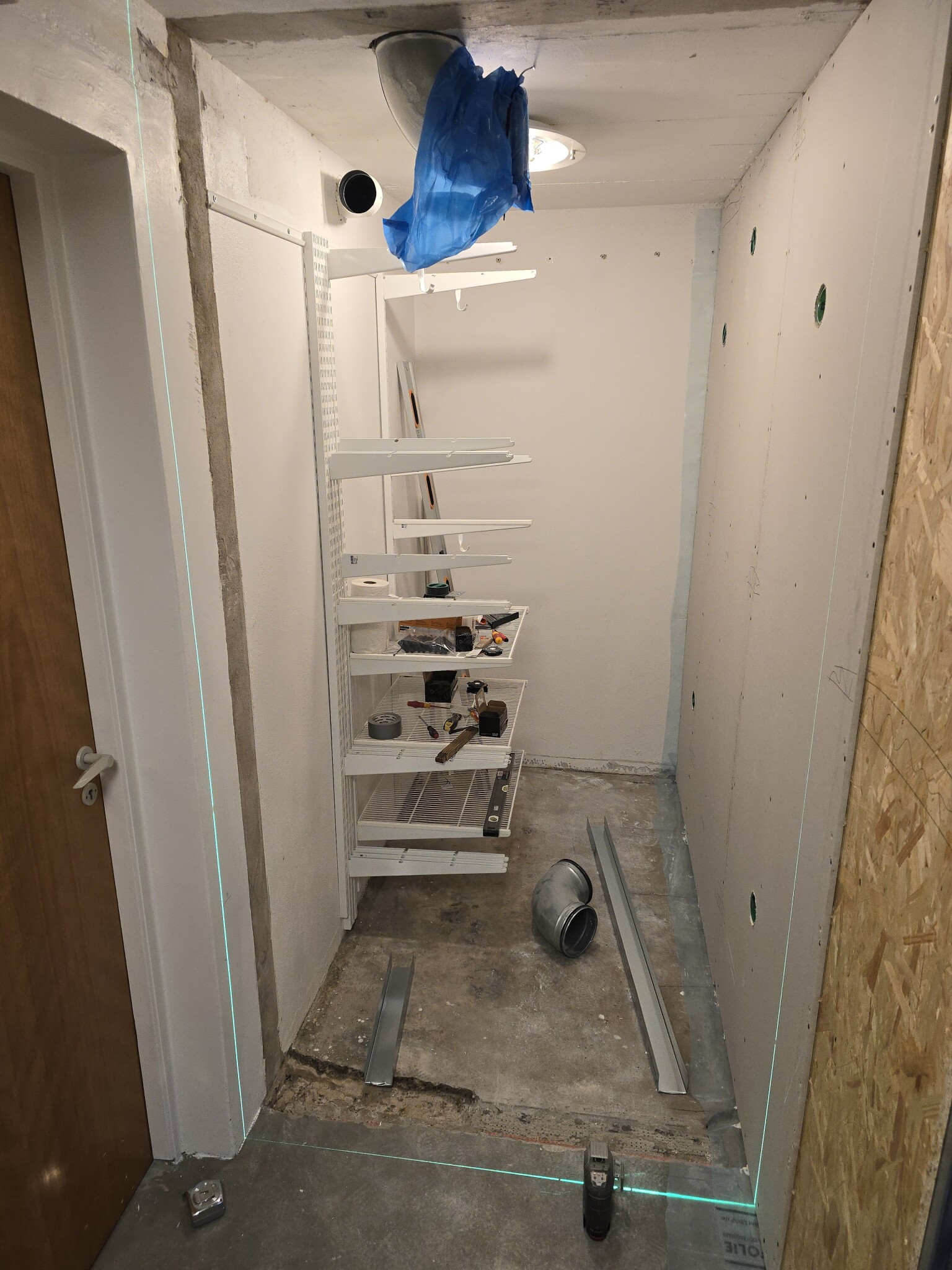

Fram med lasern.
Utrymme för byggprojekt med monterade gipsskivor, stålskenor, och byggverktyg på golv, redo för vidare arbete och installationer.

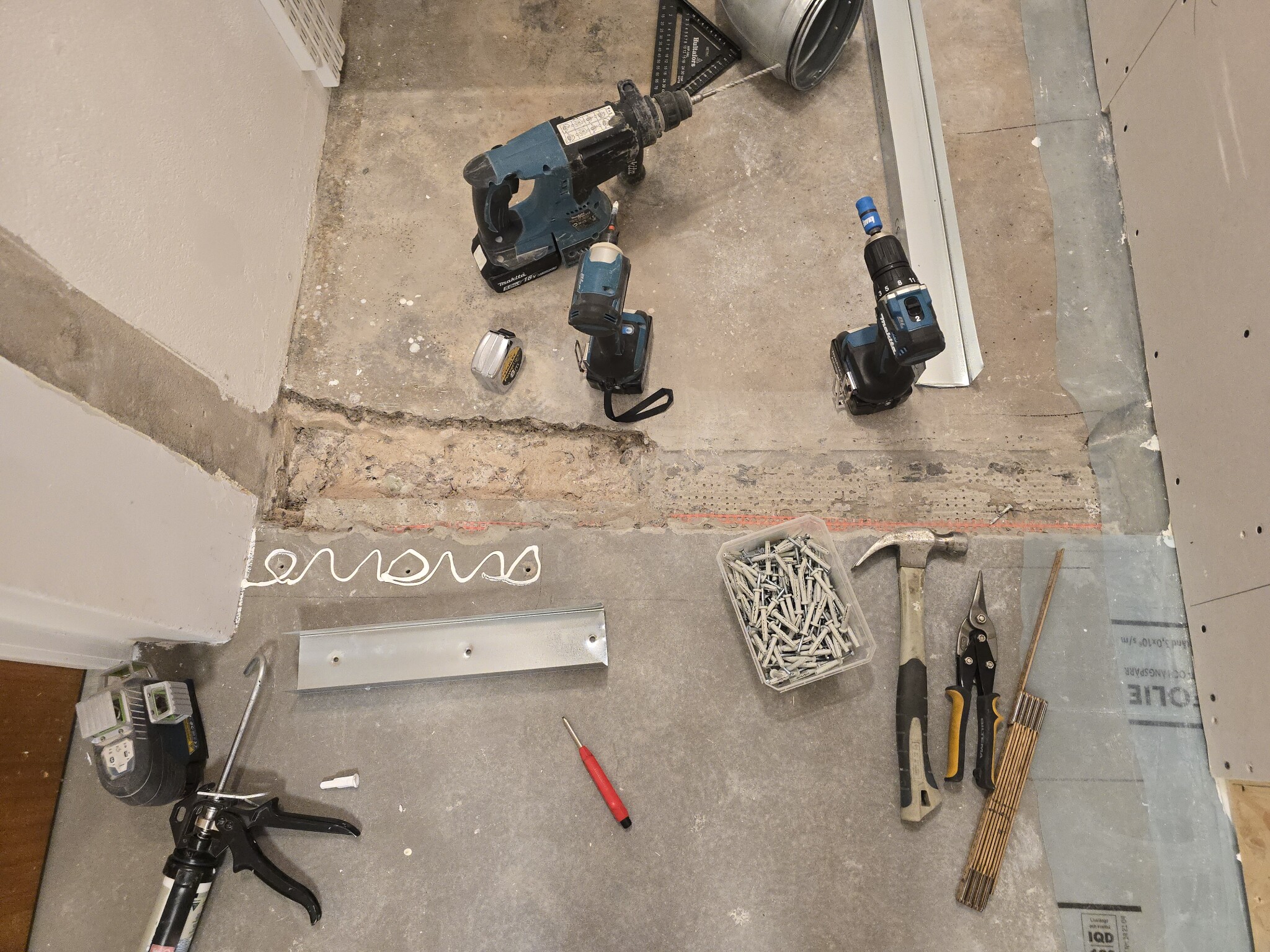

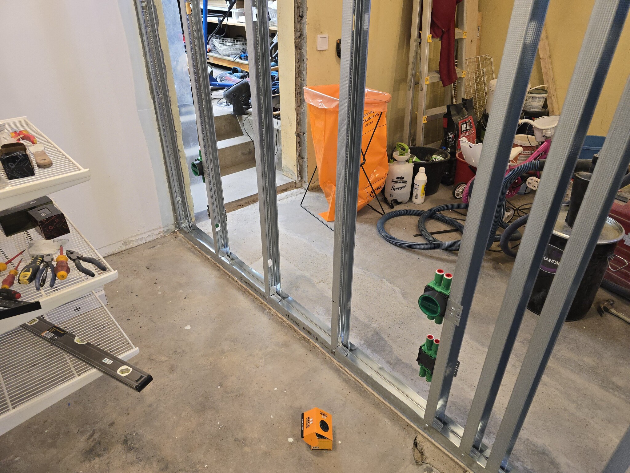

Vi kommer flytta väggen ca 10 cm mot den gamla placeringen, det ger oss 10 cm mer förråd och 10 cm mindre korridor, jag vet vad jag behöver mest.
Verktyg och material för byggprojekt ligger på golv, inklusive borr, skruvar, hammare och tätning vid en golvskena.
Detta utrymme är ganska tight, så dörren blir, som tidigare, bara en 7-modul. Dörren kan göras större, men det ser lite konstigt ut med Elfa-hyllor bakom en stor del av dörröppningen så det får bli denna bredd.

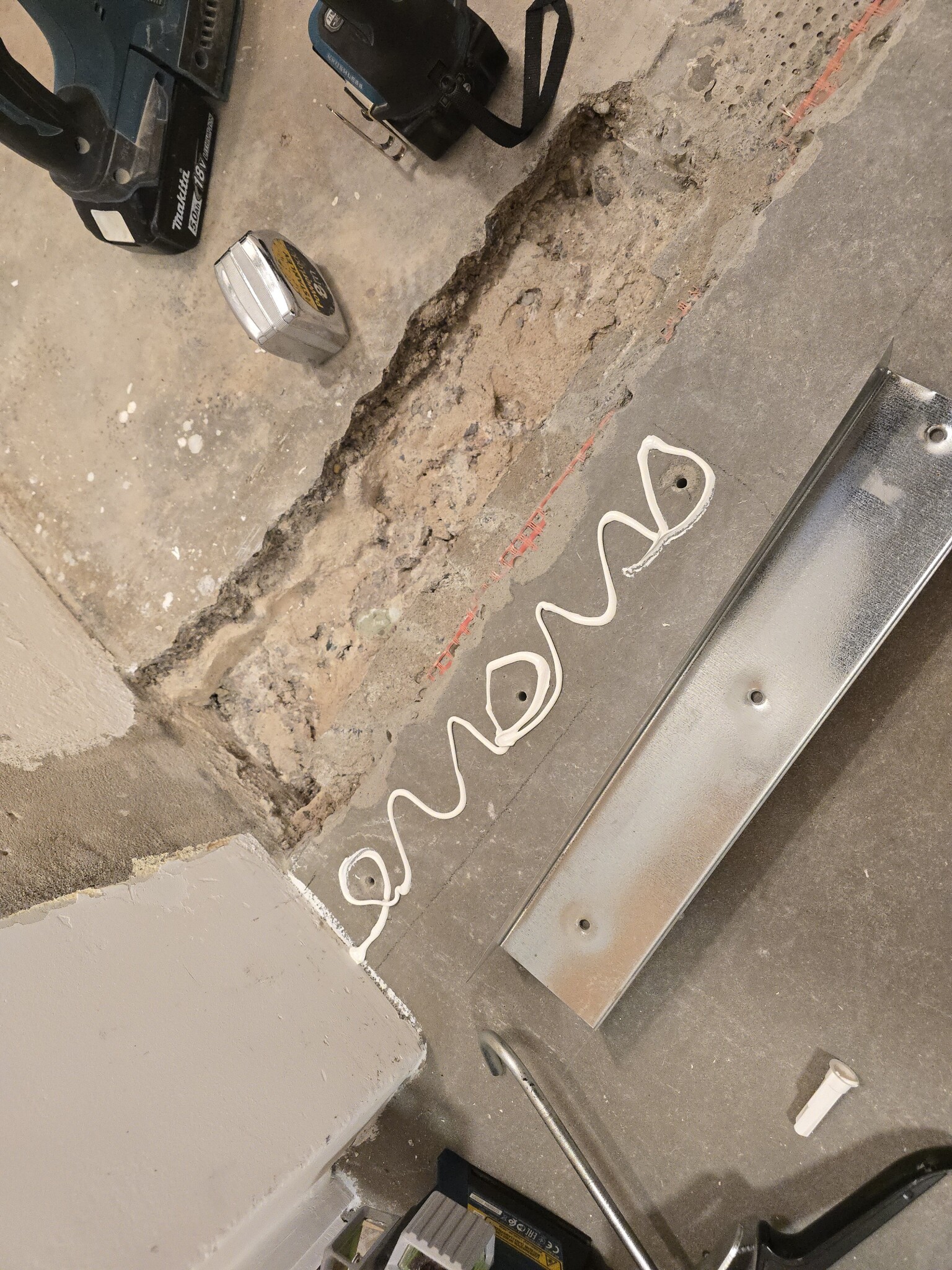

Golv med applicerad bygglim, verktyg och måttband vid sidan, samt en metallprofil för montering.
Första golvskenan limmas och skruvas, och samma sker med takskenan.
Renoveringsprojekt med gipsskivor, verktyg och hyllor i ett rum. En röd stolpe stöttar en takskena, och en blå plastpåse hänger i taket.
Jag börjar bli varm i kläderna nu med stålet, så denna gång går det snabbare.

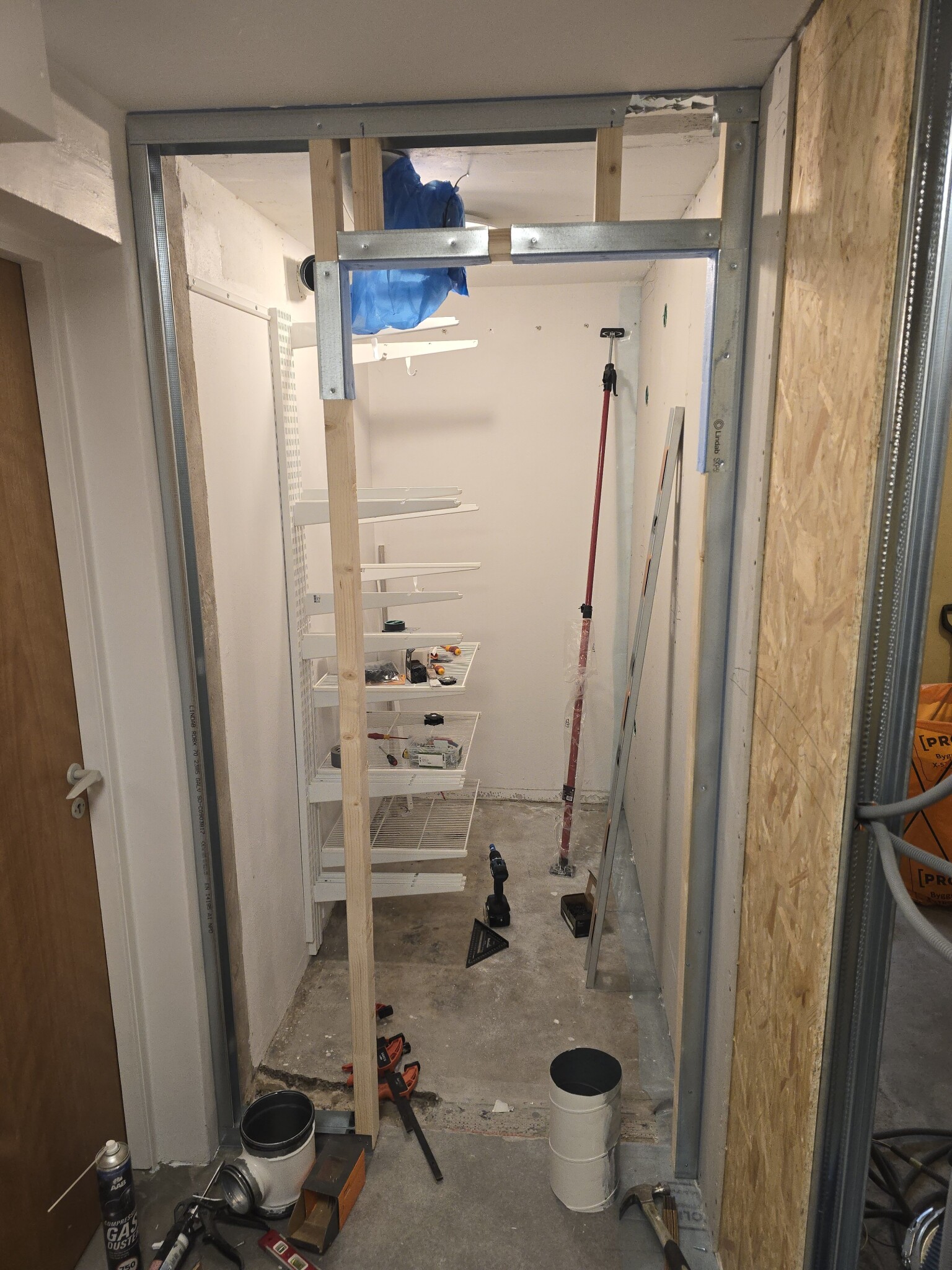

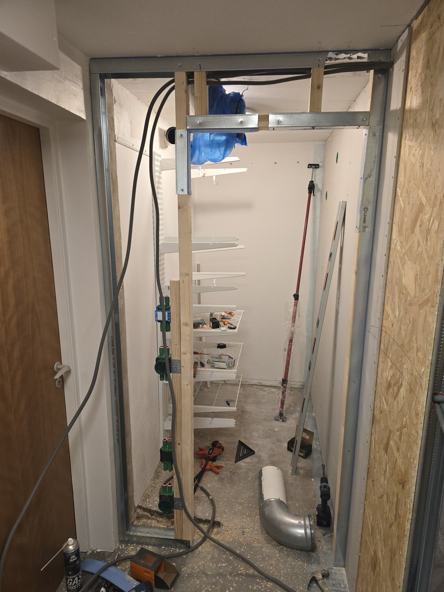

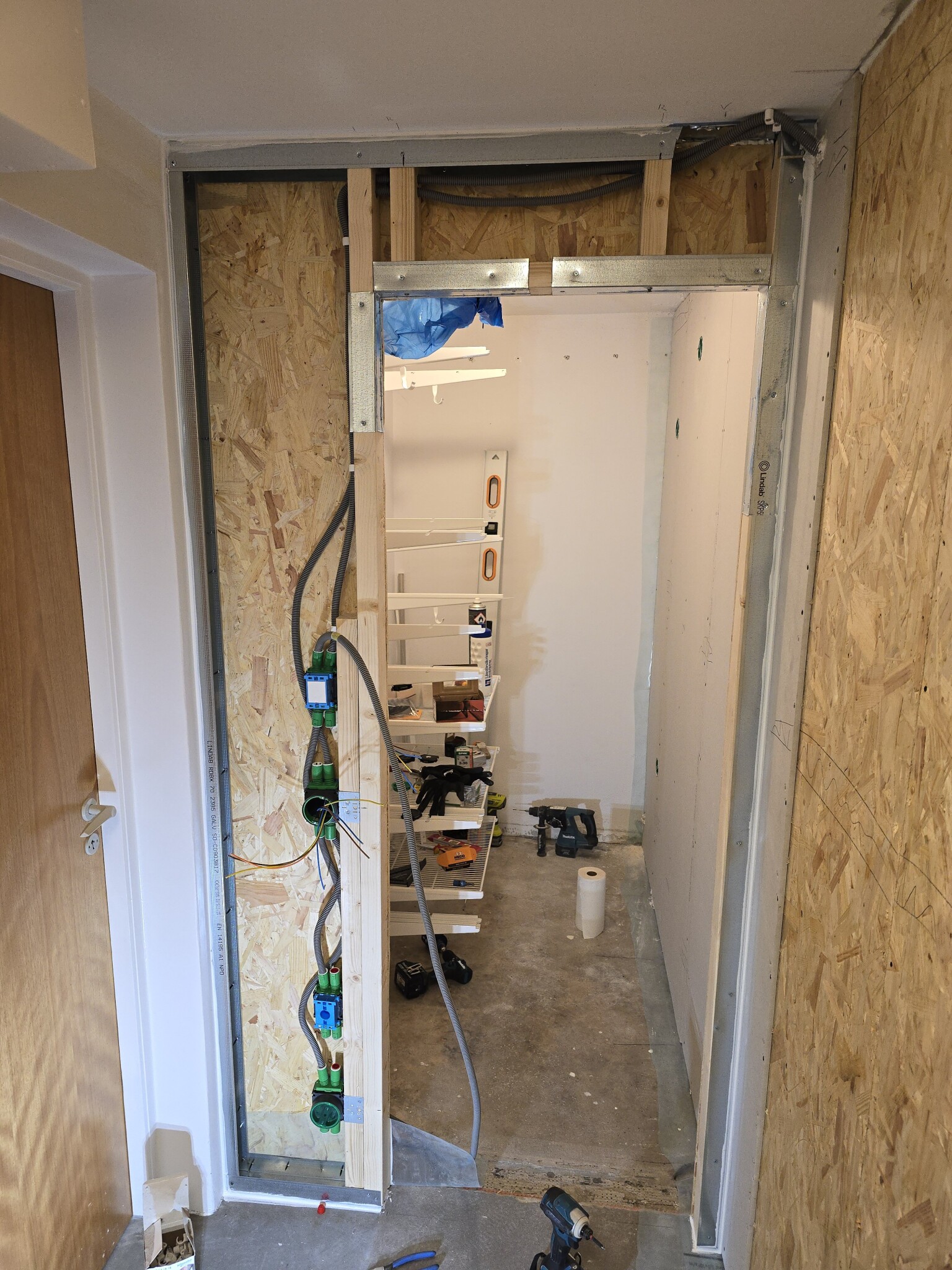

Fortfarande den 2 juli 2025. Nästa steg i att bygga väggen till klädkammaren är den viktiga vertikala skenan. Japp, det ska vara en skena här, eftersom det direkt kommer en dörröppning här, och jag kan dra en träregel genom skenan på rätt avstånd från färdig vägg.
Renoveringsprojekt av klädkammare: vertikala skenor, verktyg, byggmaterial och en stege är framme. OSB-skivor och gipsskivor finns längs väggarna.
Här sitter den vertikala skenan så att den skruvas ihop med den stående regeln i den långa väggen, och kniper alltså ihop runt OSB och gipsskiva. Detta blir en stark och tålig konstruktion.

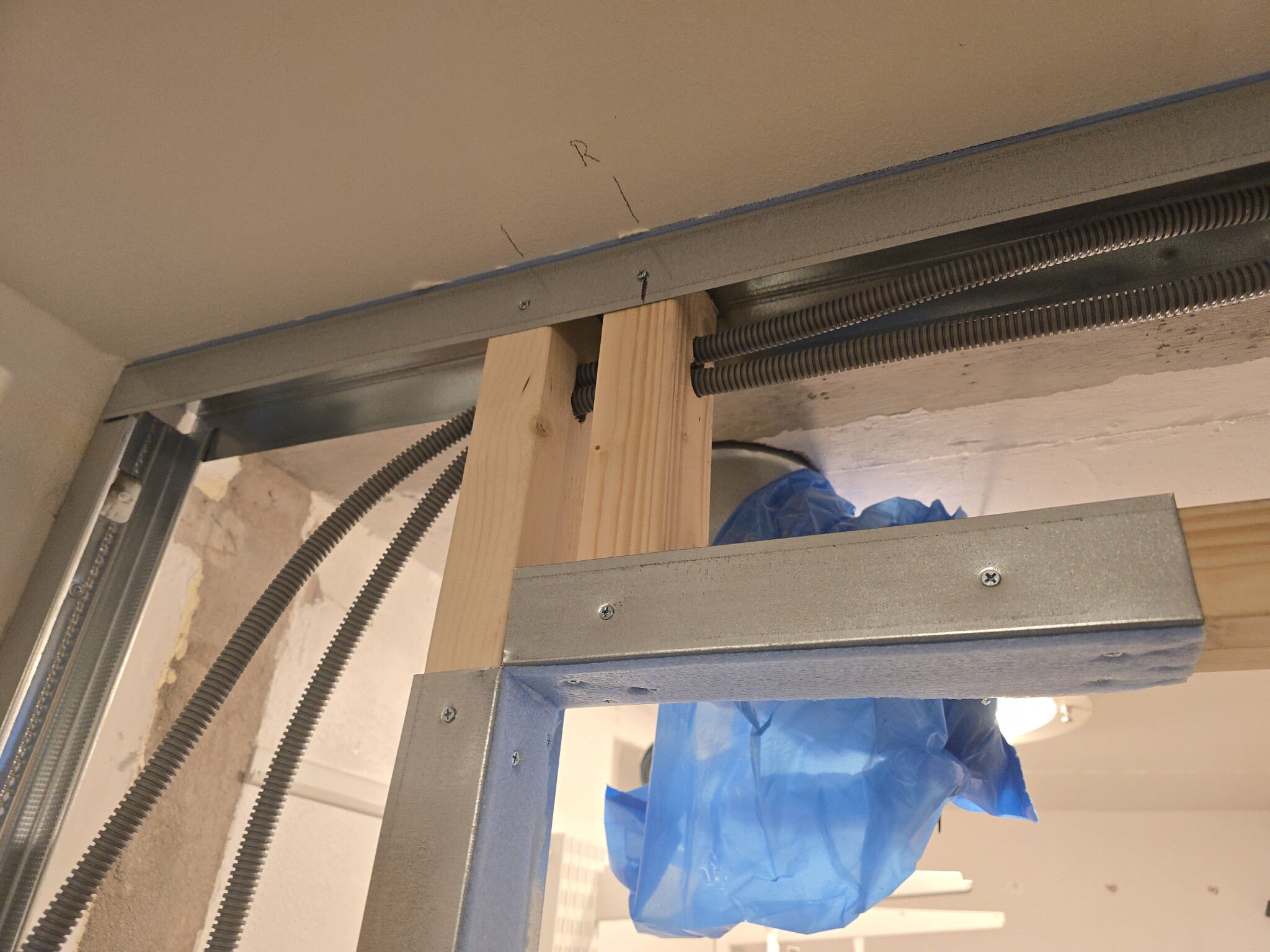

Nu går det fort, jag sätter träregel till vänster om dörren samt toppregel av stål.
Byggarbetsplats för klädkammare med verktyg, stålskenor, flexrör, betonggolv och en stege; förbereder väggkonstruktion och elektrisk installation.
Byggprojekt i klädkammare med stålreglar, träreglar och OSB-skivor. Verktyg och material spridda på golvet. Hyllor och ventilation synliga.
Byggarbetsplats med osb-skivor, verktyg och byggmaterial i en smal korridor under renovering av klädkammare.

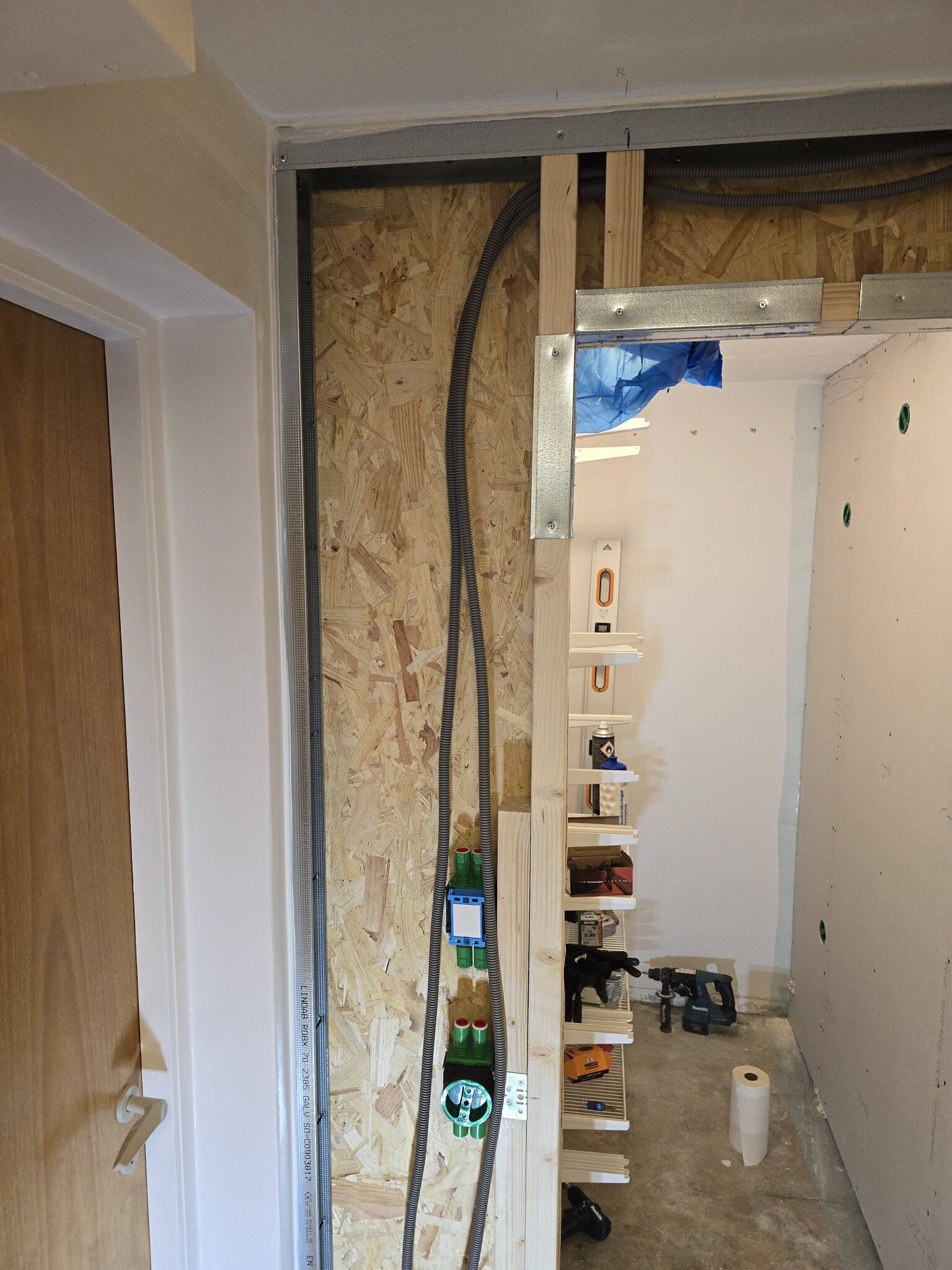

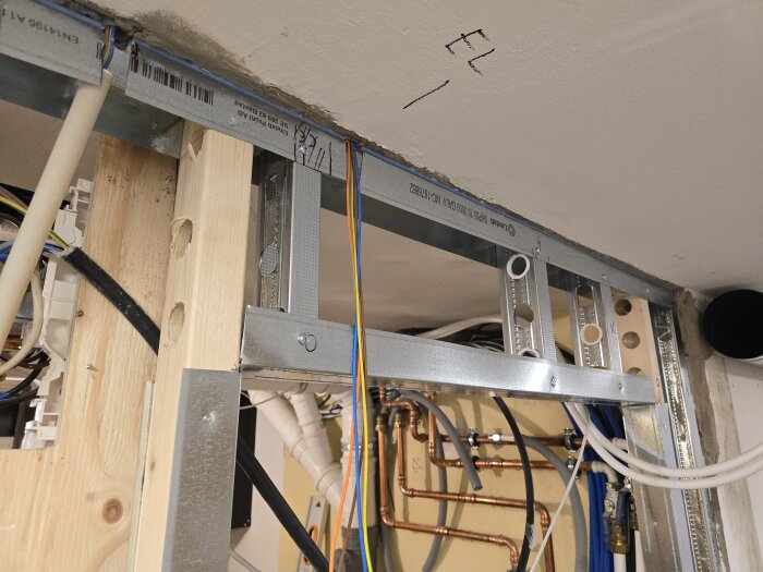

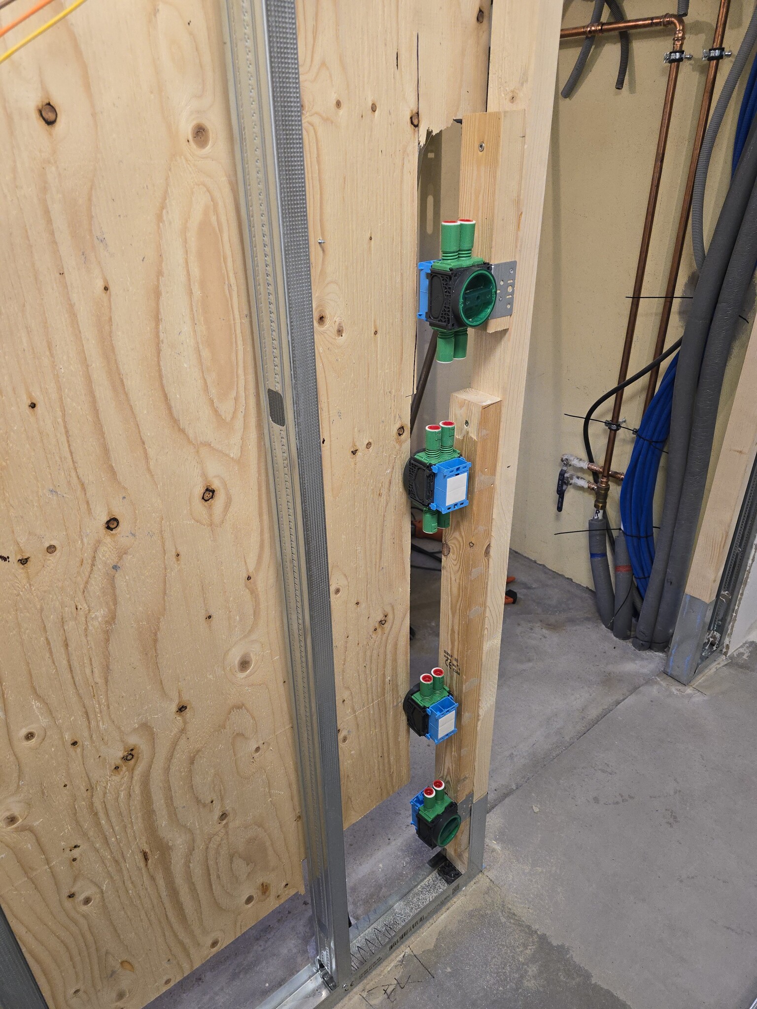

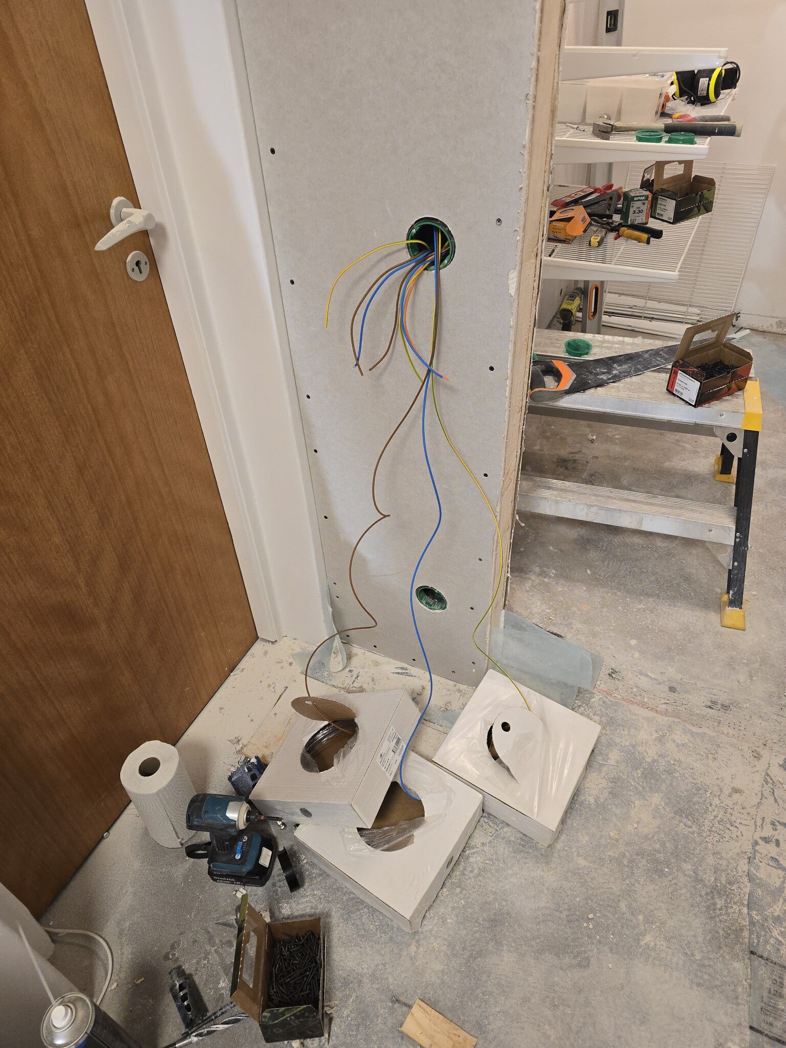

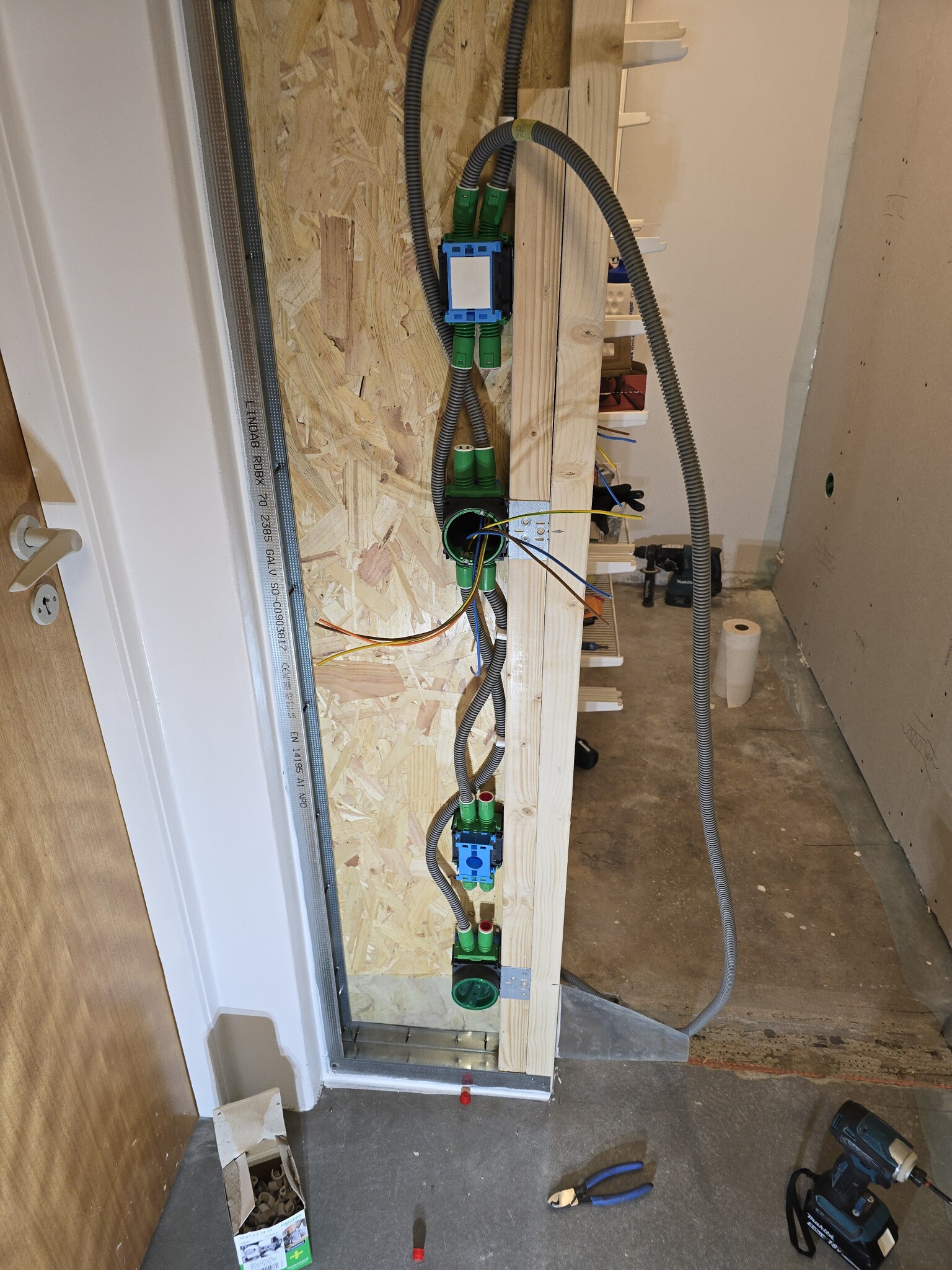

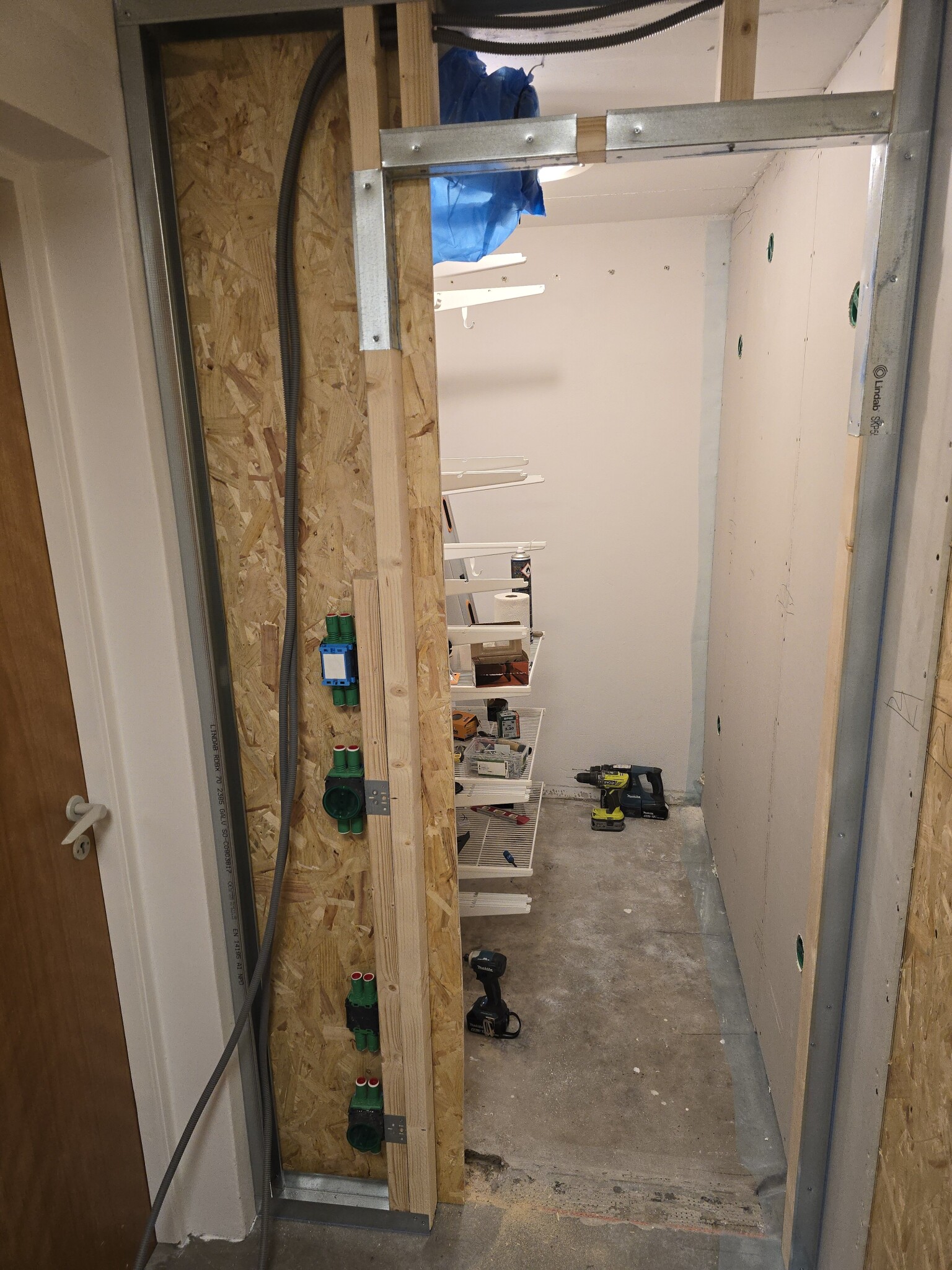

Dags att dra el. Det ska bli en strömställare till korridoren (en av fyra i detta rum) och eluttag, plus motsvarande på insidan till klädkammaren.
Byggkonstruktion i ett rum med stålskenor och träreglar, flexrör, OSB-skivor och diverse verktyg, under arbete med att bygga en klädkammare.
Vertikal träregel med monterade eluttag och flexrör vid dörrkonstruktion, omgiven av diverse byggmaterial och verktyg.

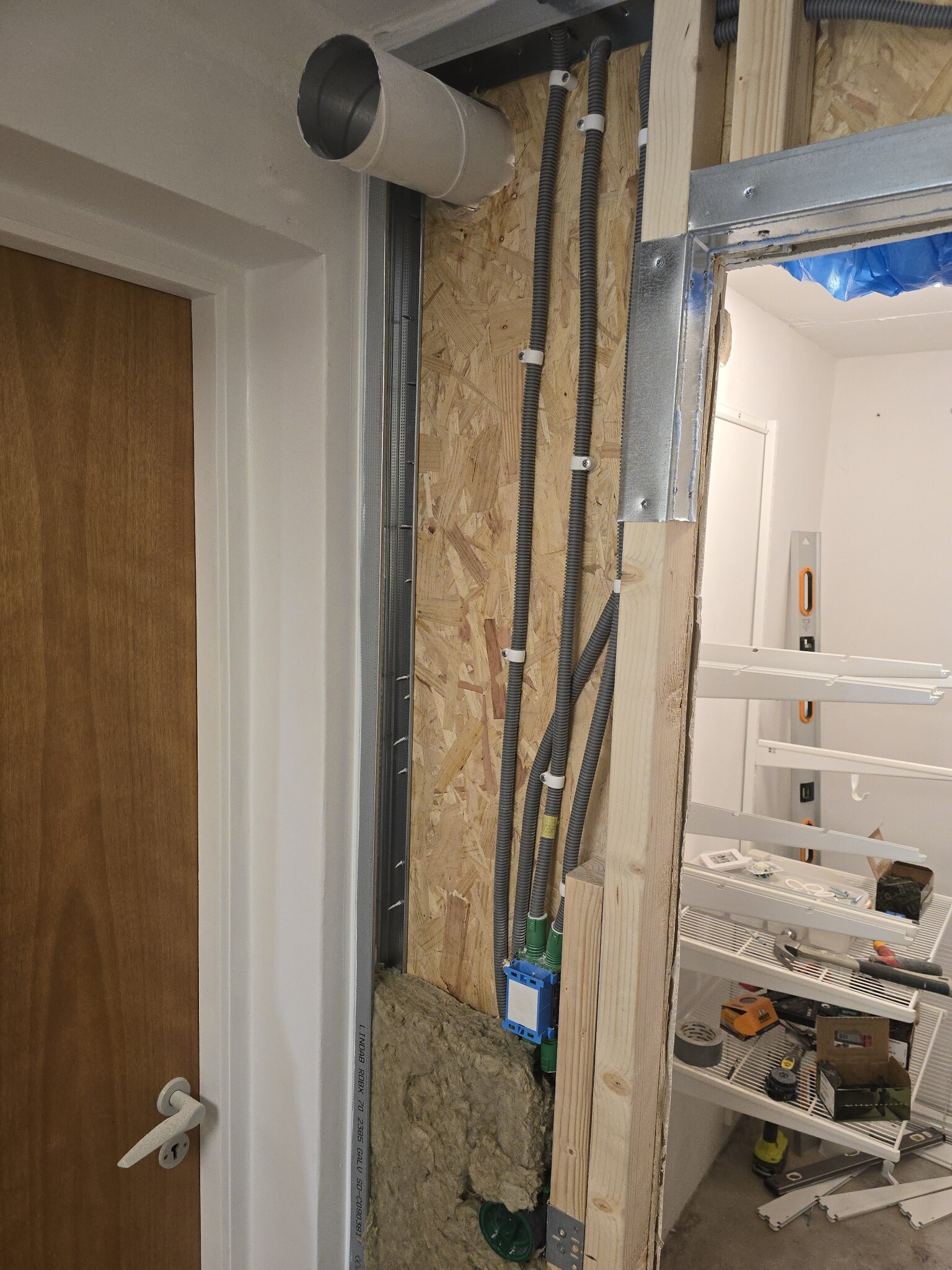

Flexrören ska nu till andra sidan den långa väggen, och de smiter förbi bakom ventilationsröret för enkelhets skull. Rören ska ju sedan kläs in med gips, så vi kan ta lite genvägar som trumman döljer.
Byggkonstruktion med trä- och ståldelar, flexrör installerade, en brun stående regel och blå plast nära ventilationsrör i dörröppning.
Vertikala metallreglar med dragna flexrör monterade på en OSB-vägg i ett pågående byggprojekt.

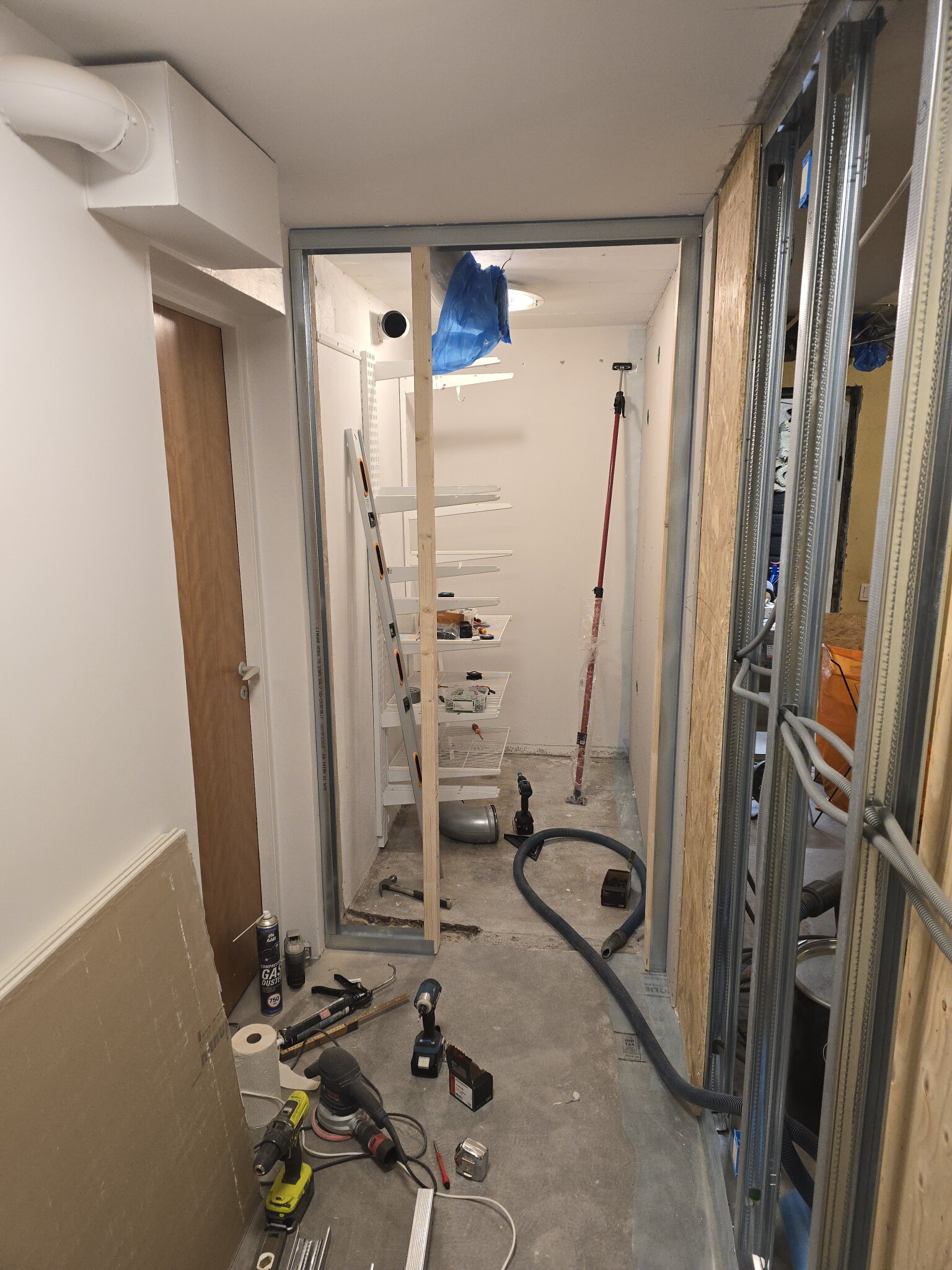

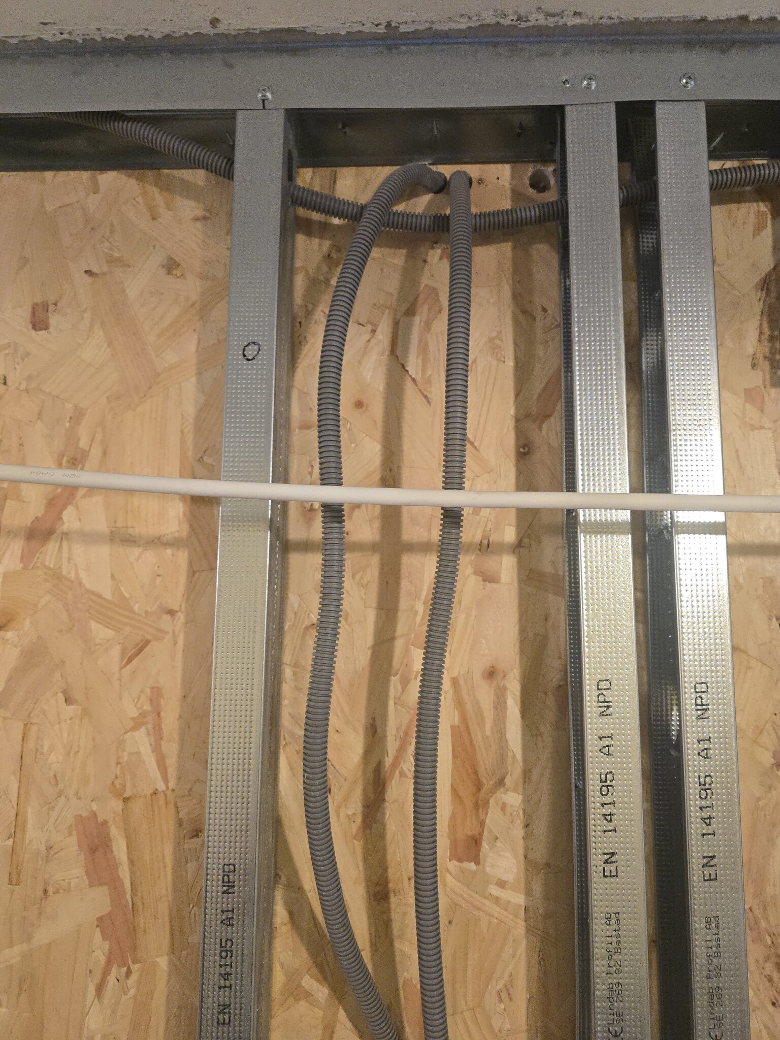

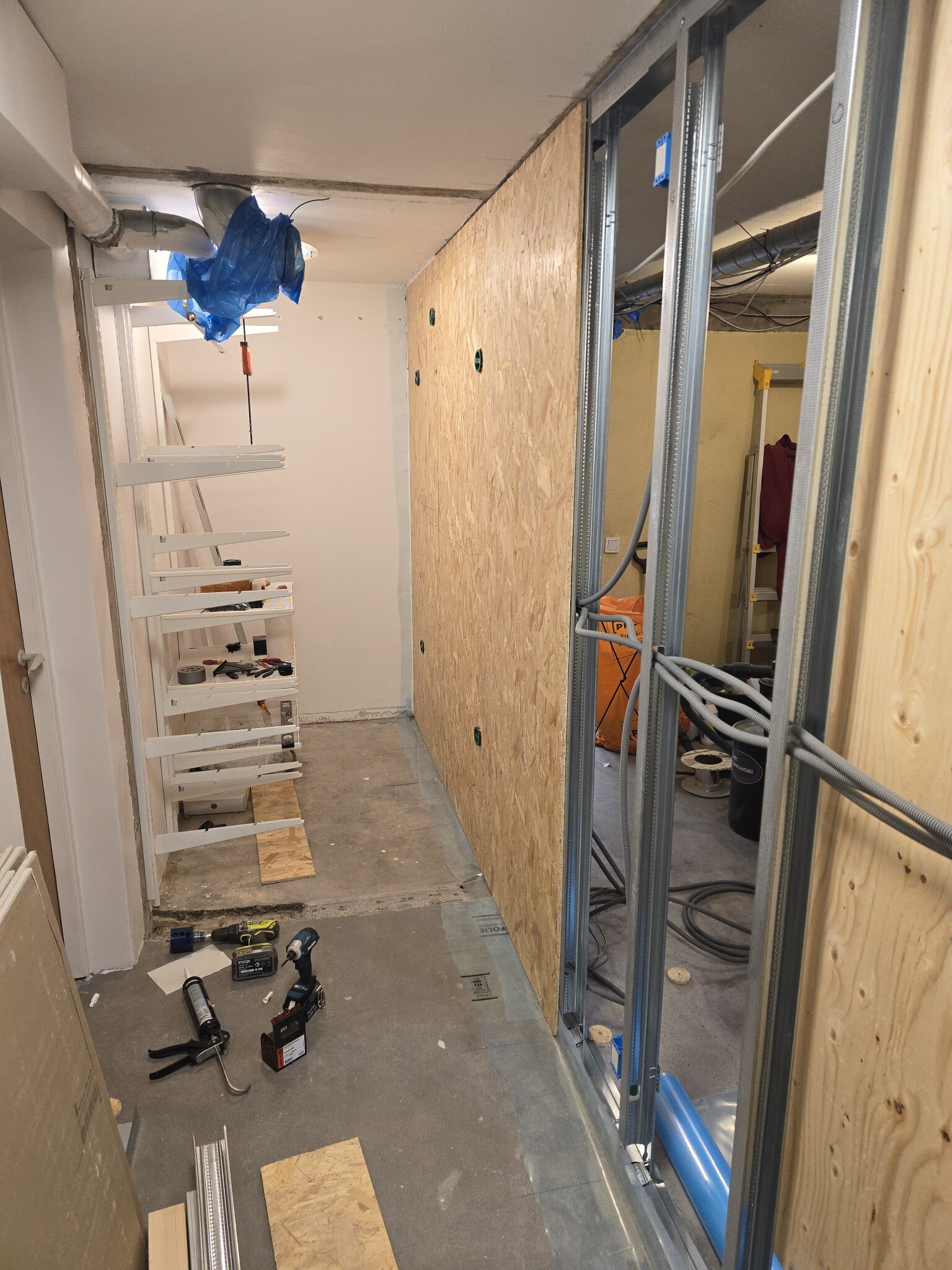

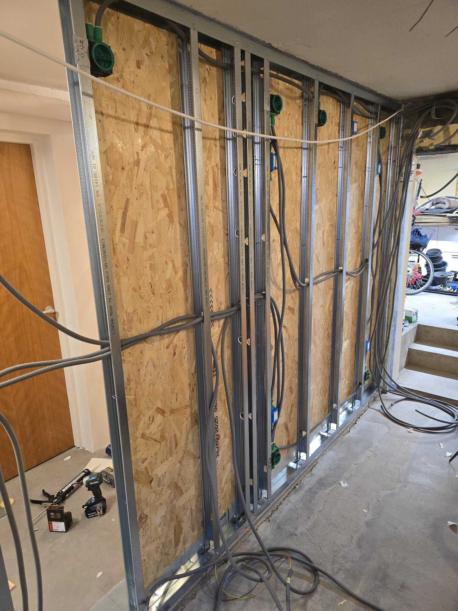

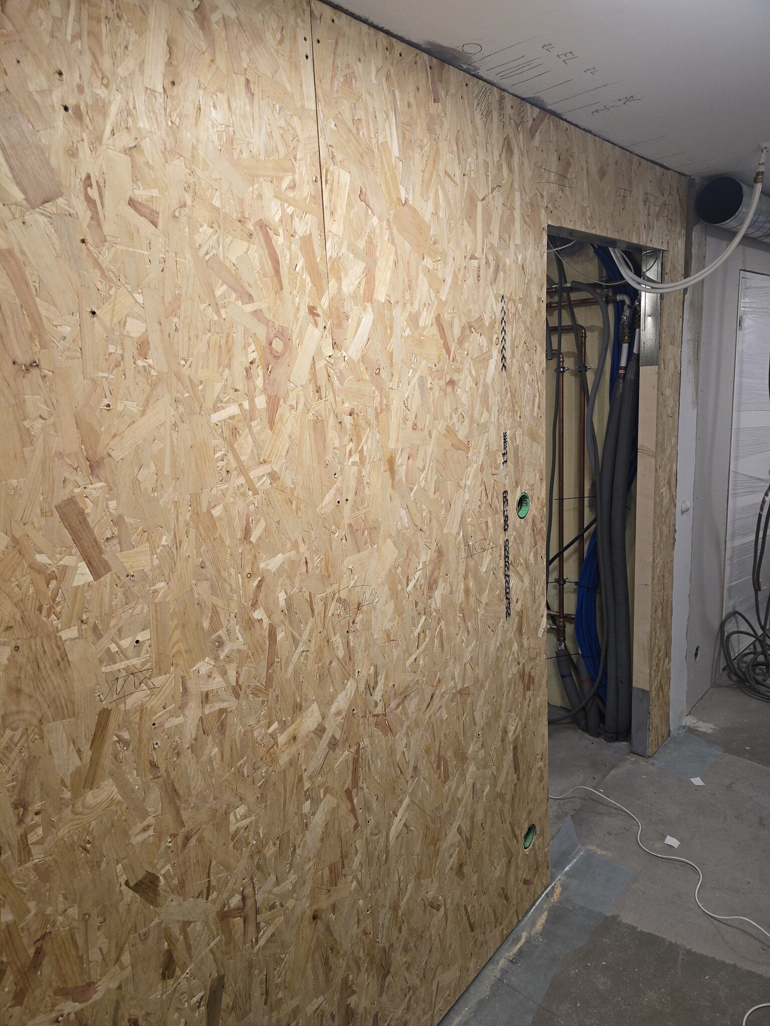

3 juli 2025. Nu drar vi alla andra flexrör i stora väggen, och eftersom vi satt OSB kan vi sätta skruvklammer.
Elektriska flexrör och dosor monterade i stålskenor på en vägg av OSB-skivor under byggprojekt för klädkammare.

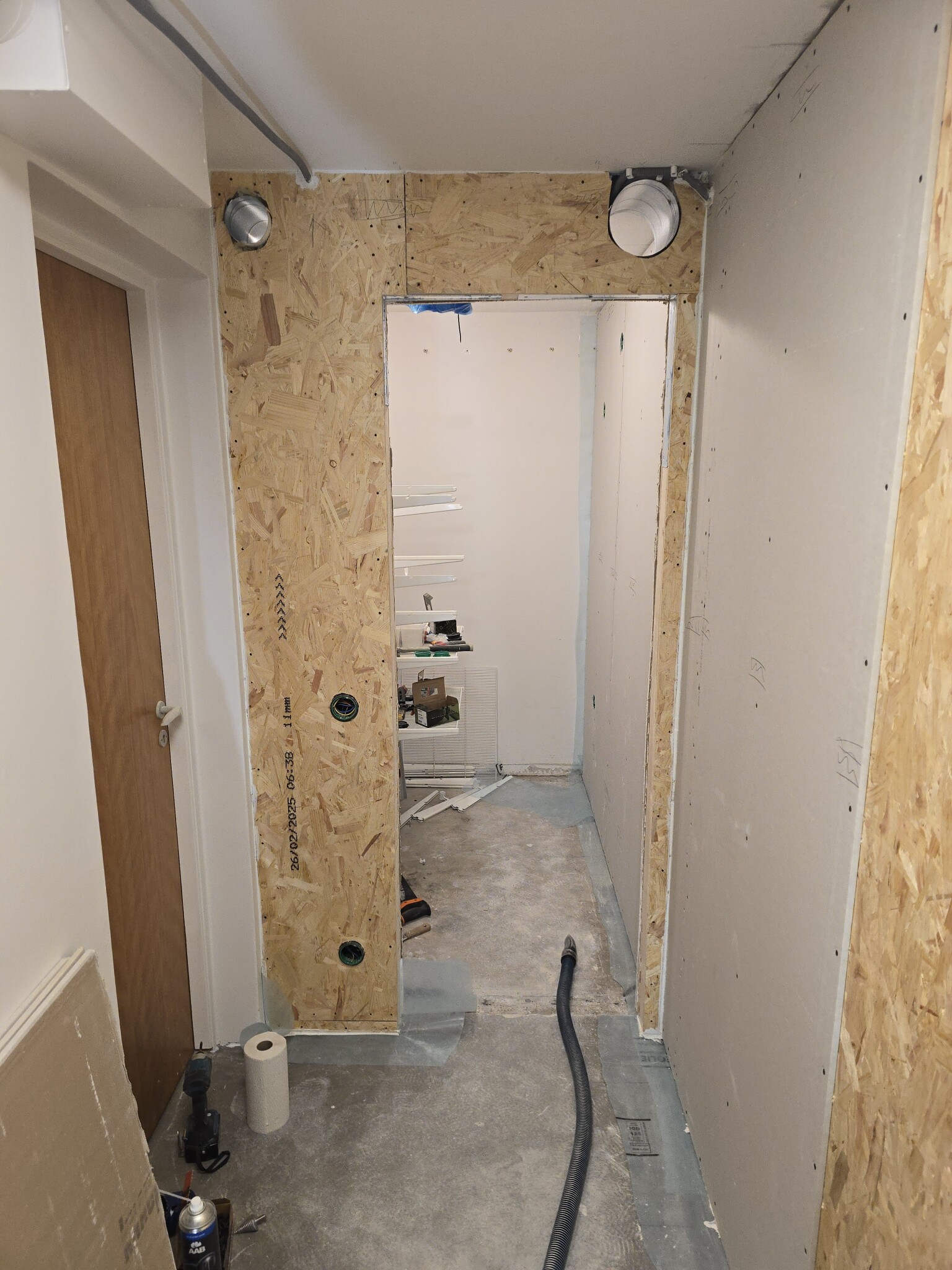

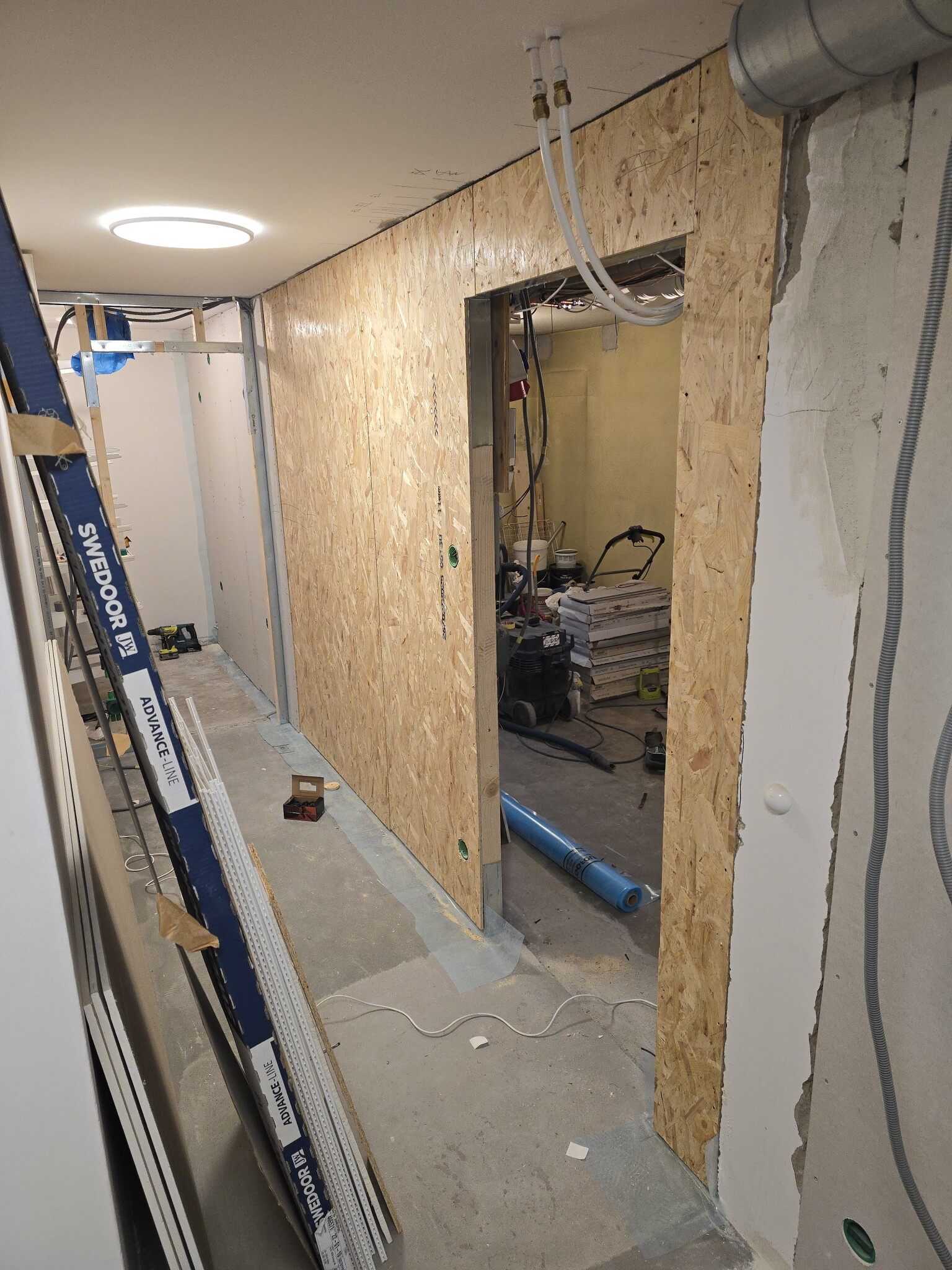

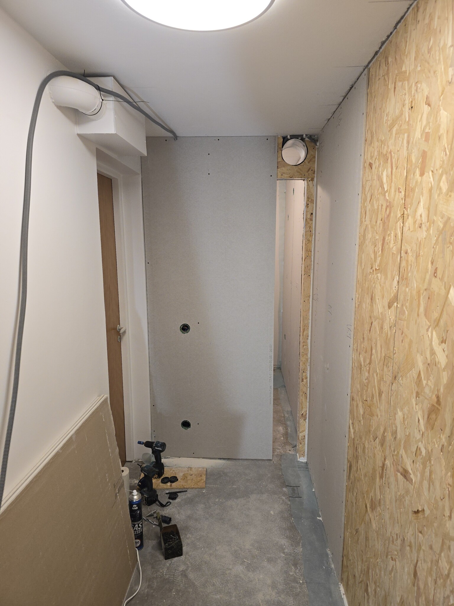

Nu fortsätter vi med OSB hela vägen bort.
Renoveringsprojekt med stålskenor, träreglar och OSB-skivor monterade på väggar. Synliga elrör och verktyg på golvet, under installation.
Klädkammarens väggkonstruktion med OSB-skiva, träreglar och vertikal skena, kabeldragning och utrustning på golvet.
Byggprojekt inomhus med vägg av OSB-skivor, synliga flexrör i taket, och öppning för dörr; golv med verktyg och material på en byggarbetsplats.

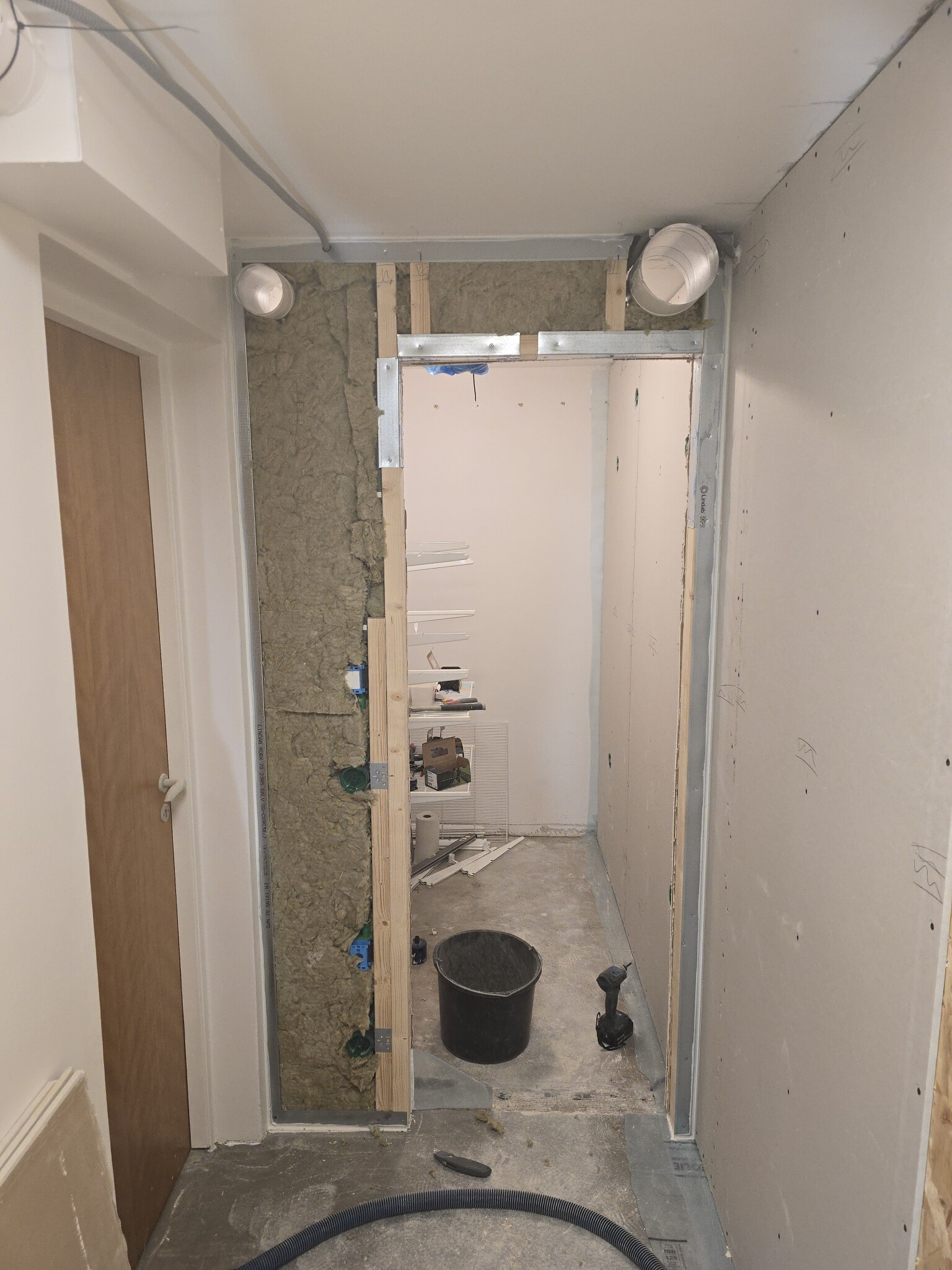

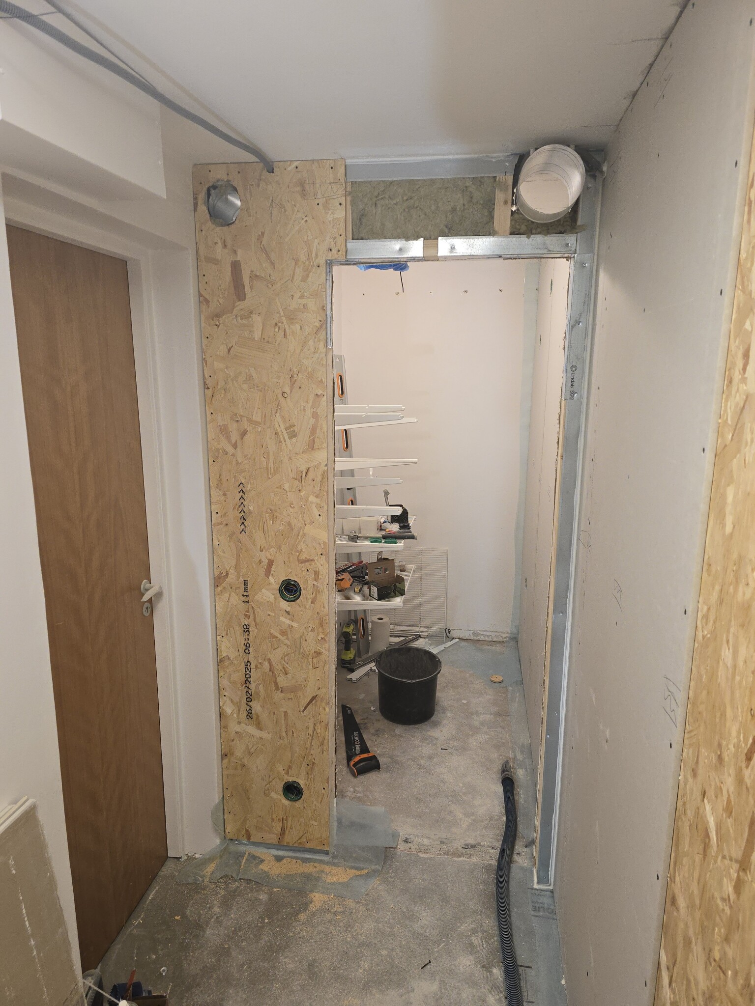

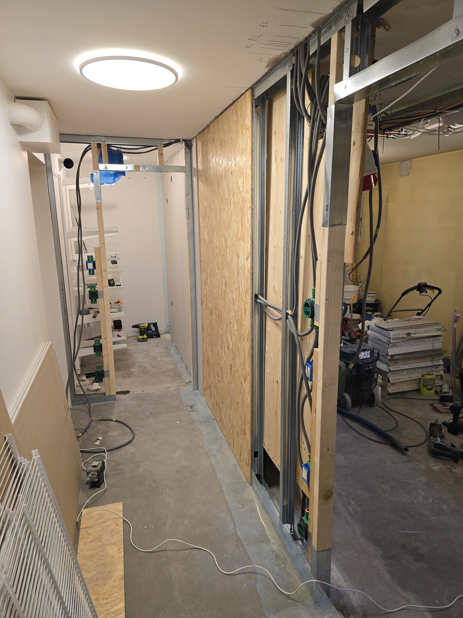

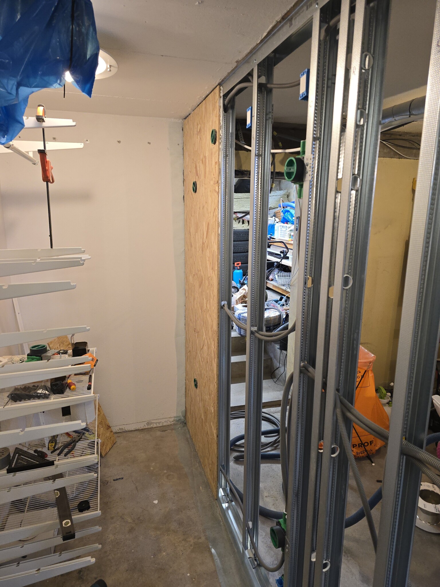

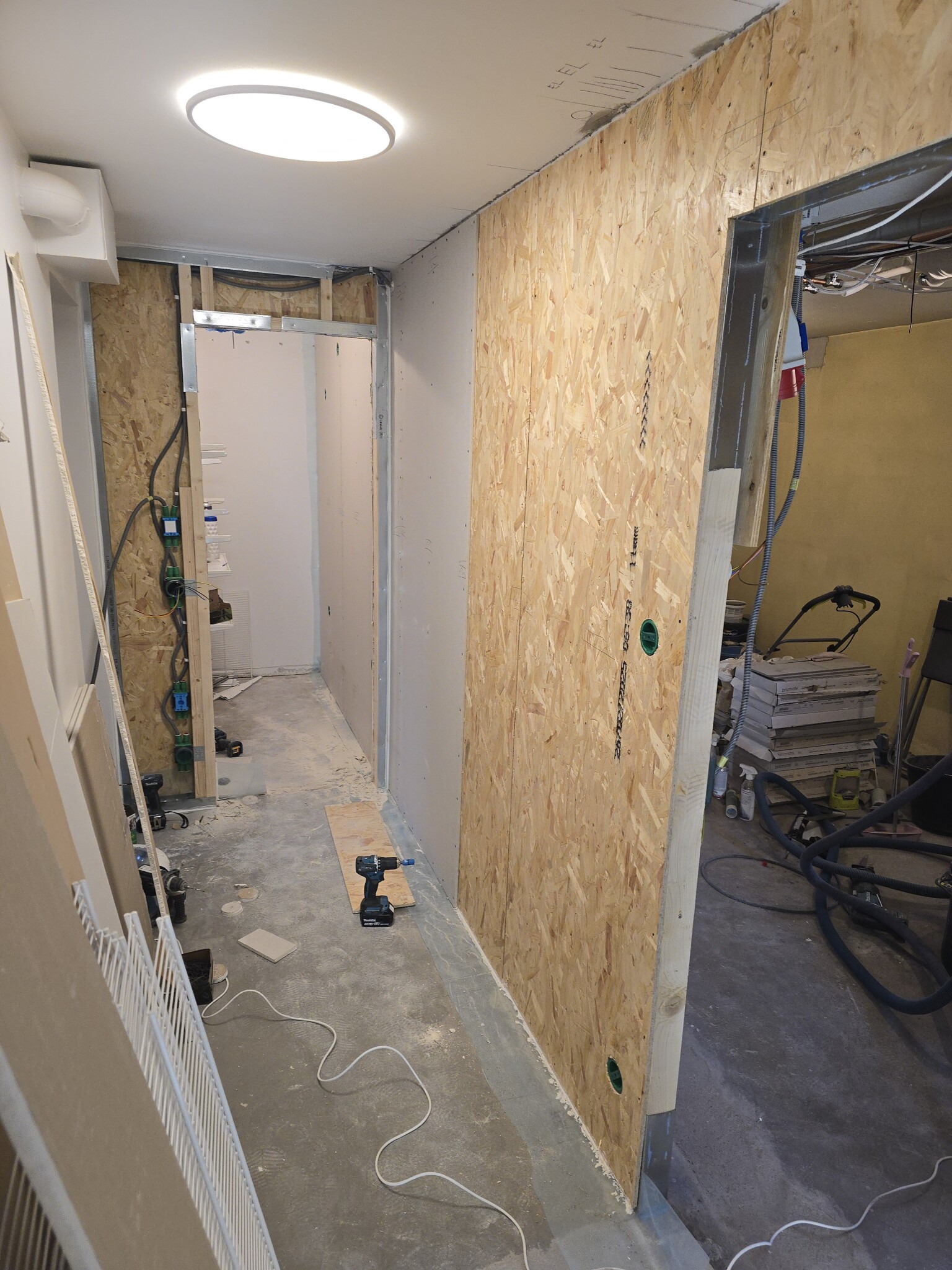

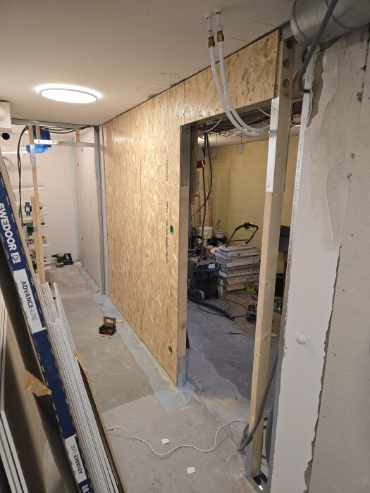

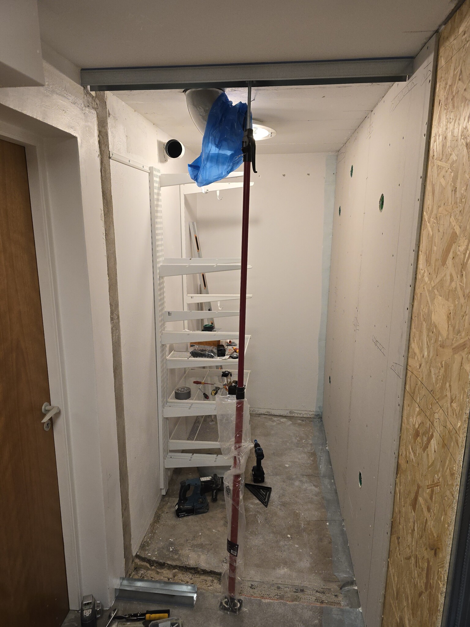

Nu har vi tekniskt sett fått tillbaka en vägg, och jag börjar få en känsla för hur utrymmet kommer bli.
Vägg uppbyggd av OSB-skivor med hål, ledningar och flexrör bakom, samt en dörröppning till vänster i bilden.

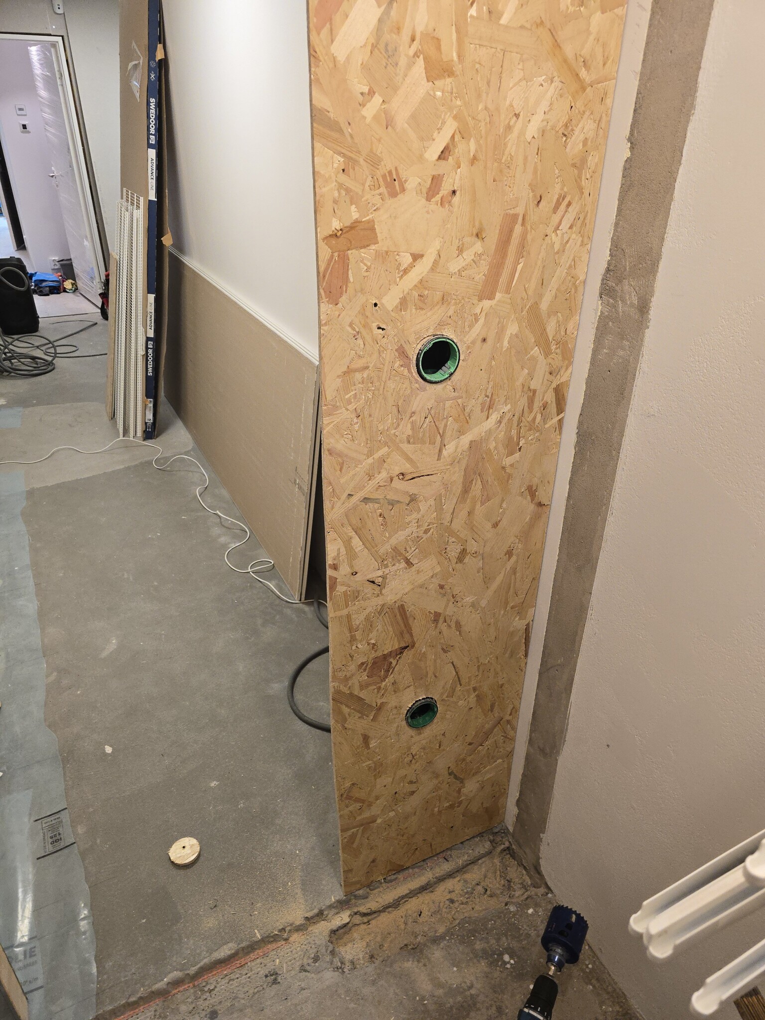

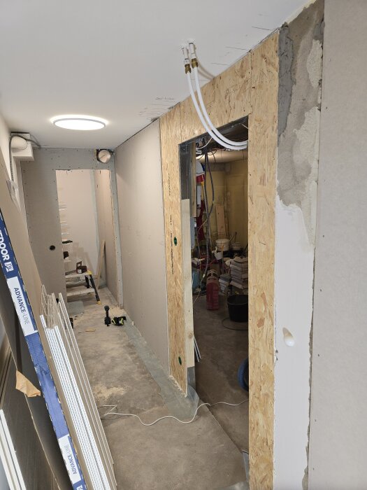

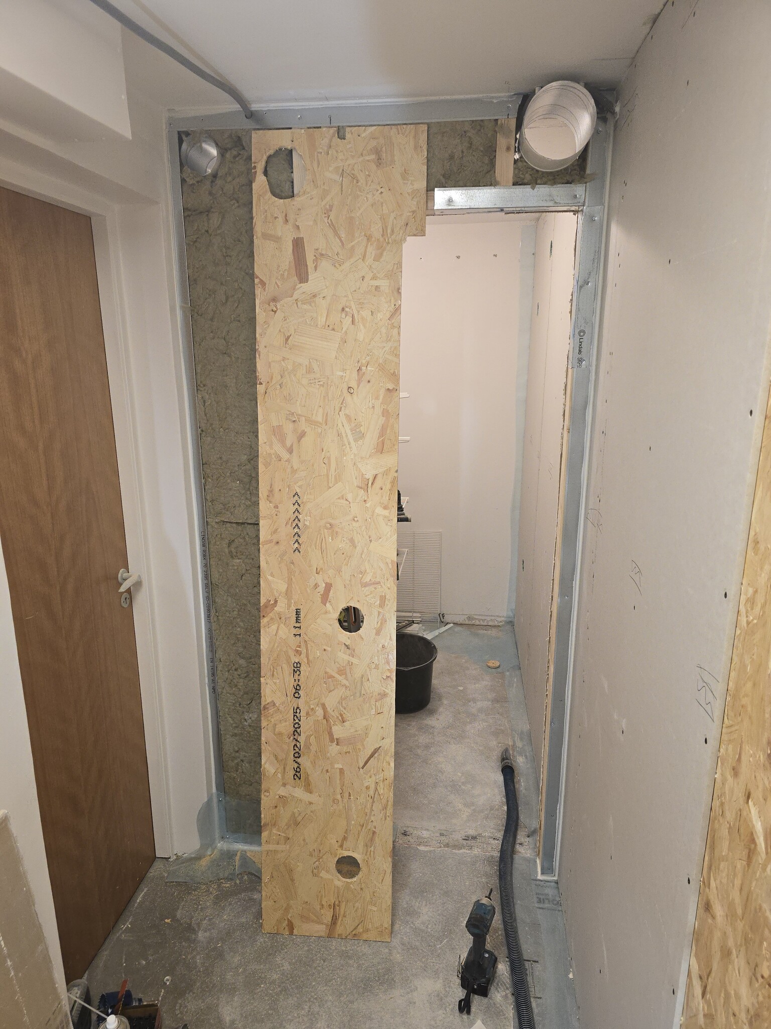

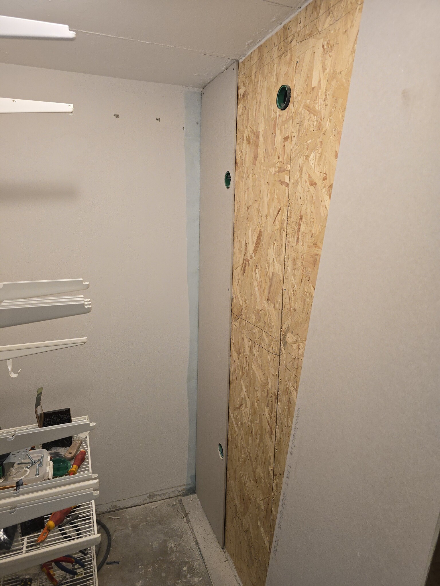

Vi fortsätter med OSB, denna gång till klädkammaren. Sänksågen och hålsågen får jobba hårt, och jag är glad för den nya skruvdragaren.
Närbild på en OSB-skiva med två hål för flexrör i en klädkammare under konstruktion, byggmaterial syns i bakgrunden.
Vertikal skena med träregel i en klädkammare under konstruktion, OSB-skivor och gipsskivor på väggarna, flexrör och verktyg synliga på golvet.

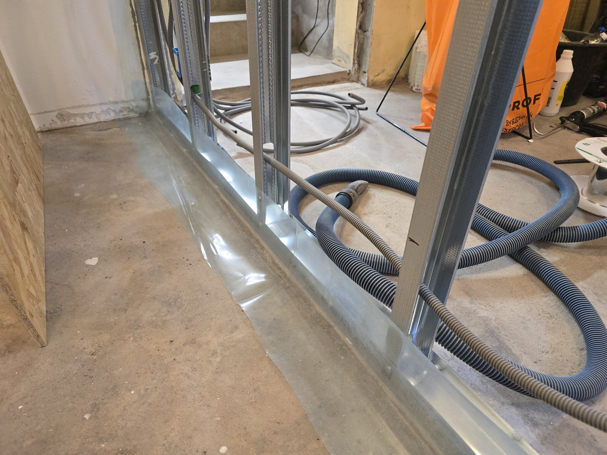

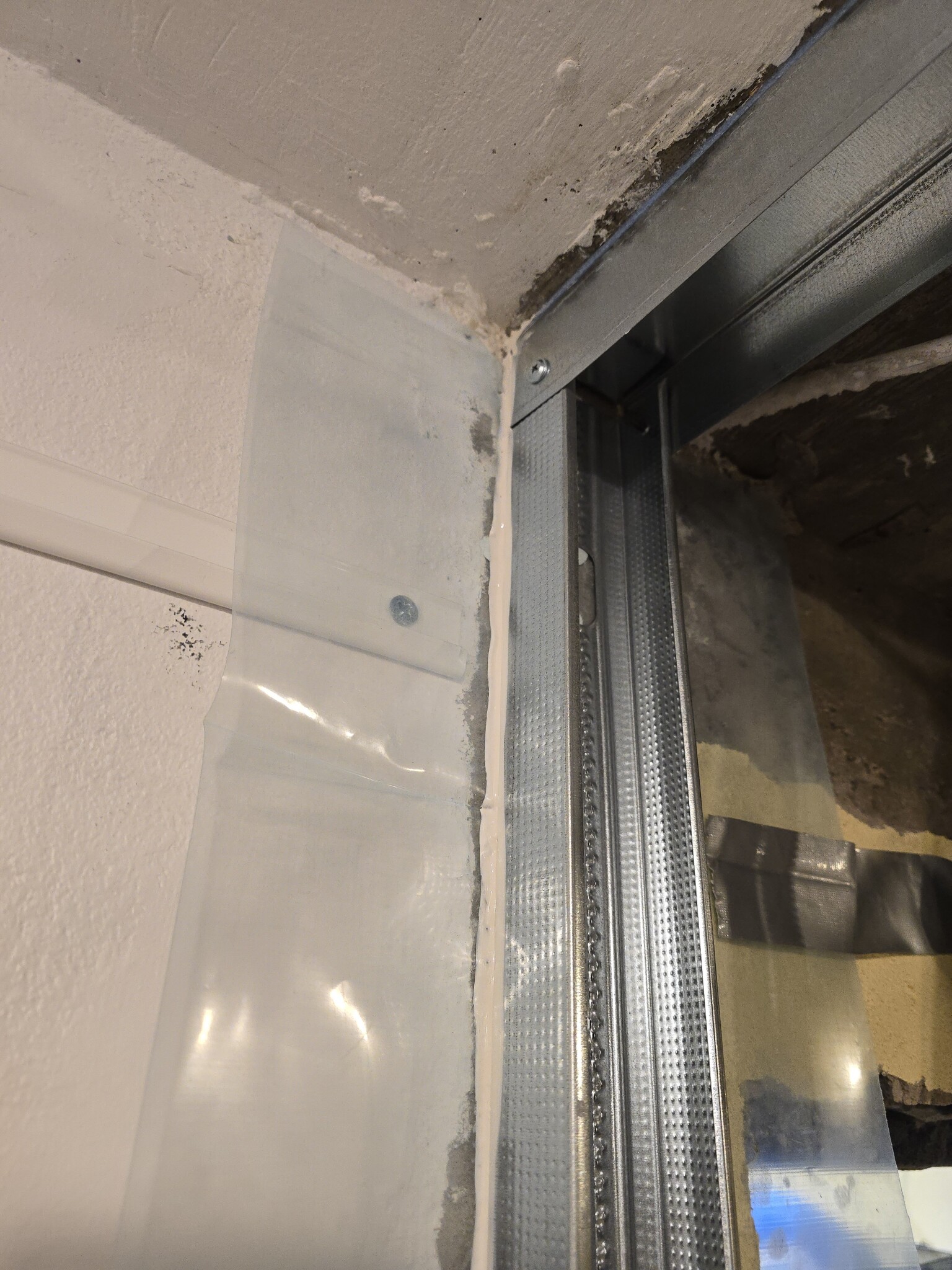

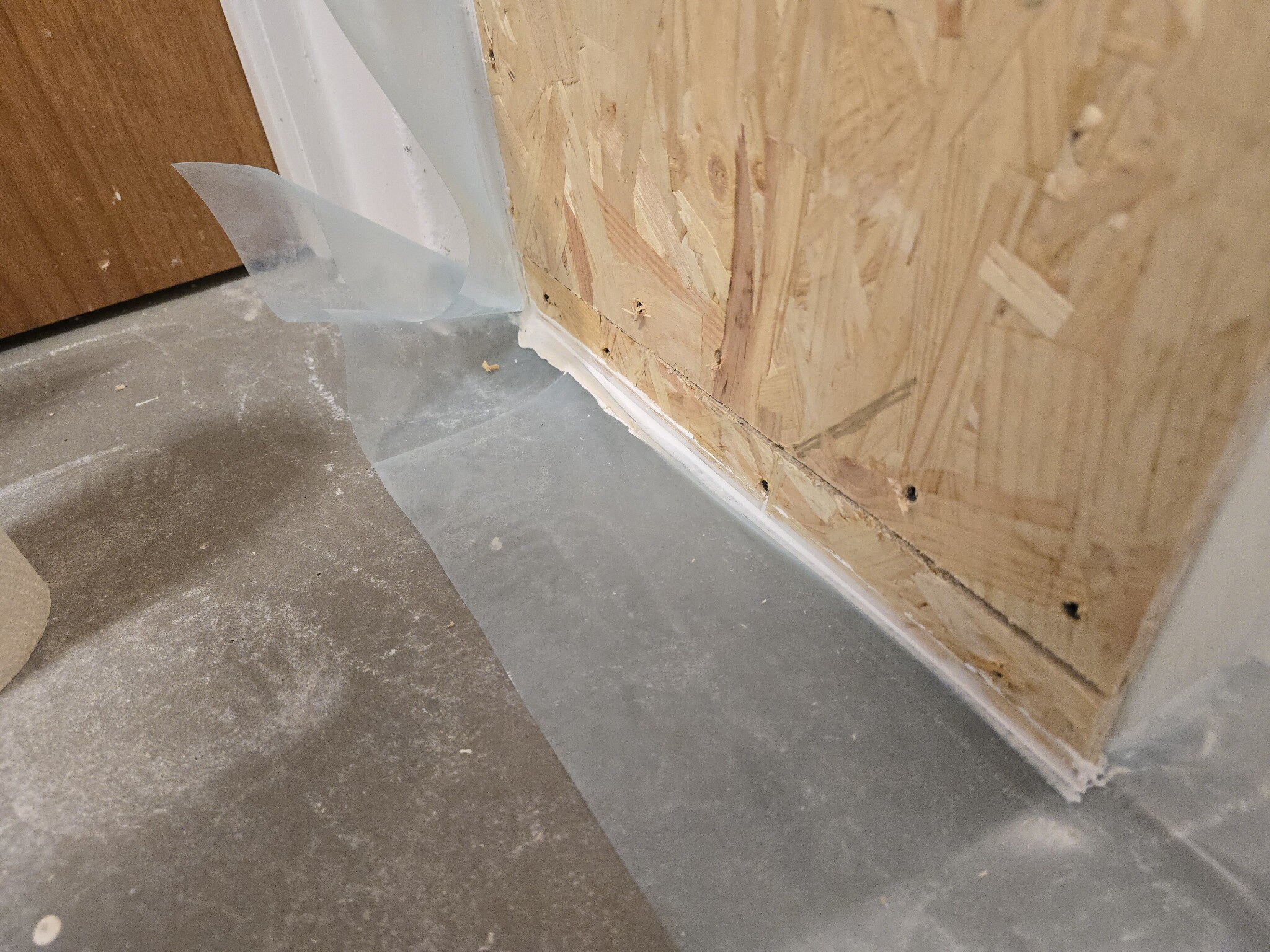

Såklart sätter vi byggplast överallt längs golvet. Vi har också tätat mellan skena och golv.

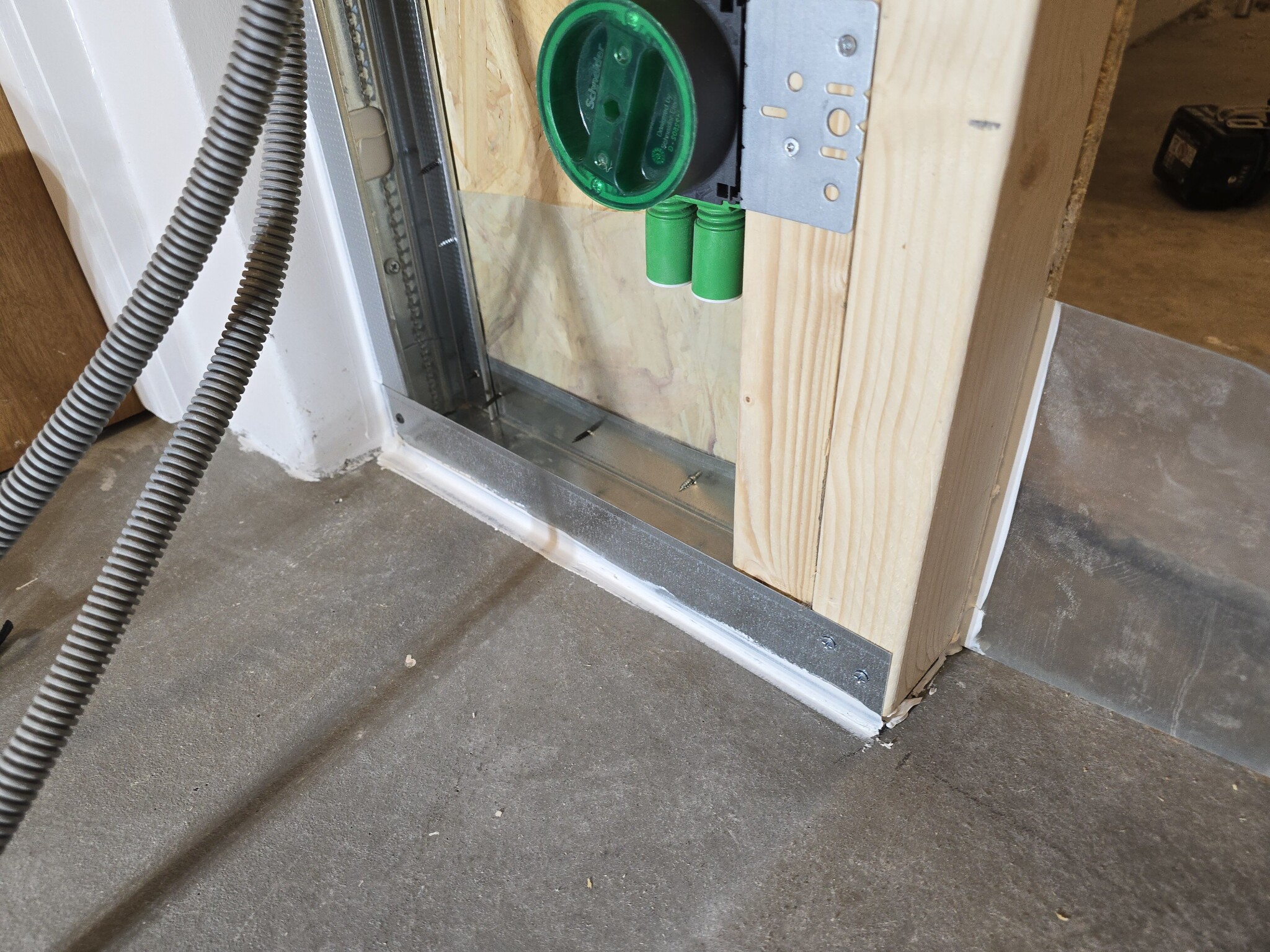

Vertikal skena och träregel vid dörröppning, flexrör och grön elinstallationsbox monterade på OSB-skiva, del av väggkonstruktion.
OSB-skiva monterad på vägg med vit tätning vid golvet, nära betonggolv och transparent skyddsplast.

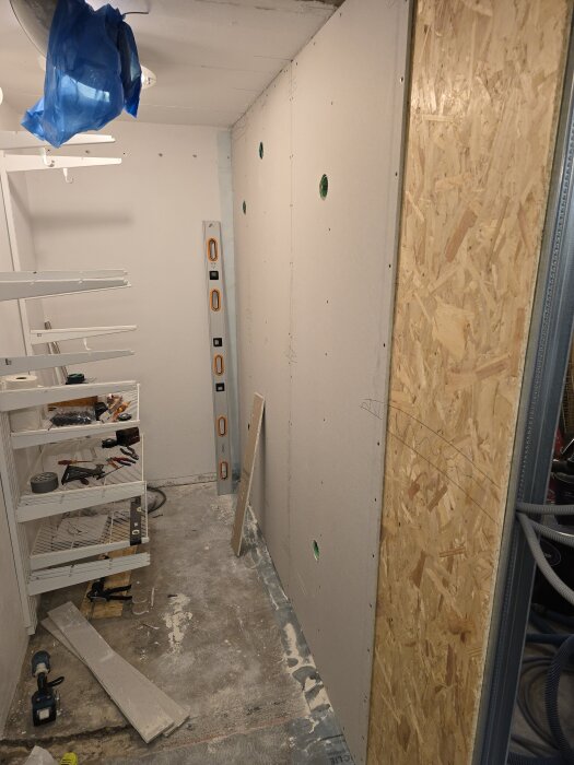

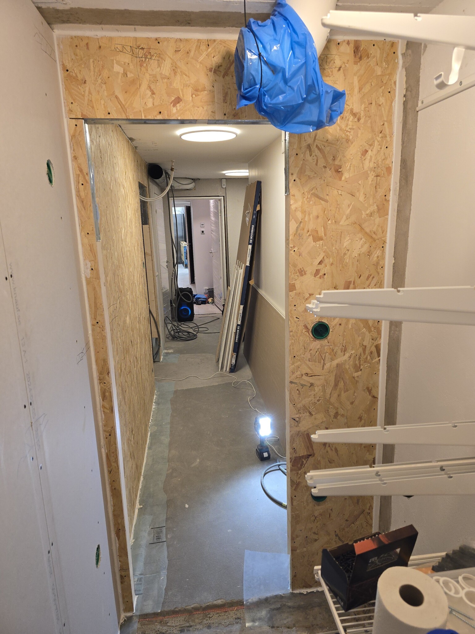

OSB på insidan är nu klar.
Korridor i bygge, OSB-skivor på väggarna, blå plastpåse i taket, golvlampa lyser upp, byggmaterial och verktyg syns längre bort.
Dags att sätta flexrören och skruva fast i OSB.
Vertikal skena i väggbygge med träregel och OSB, flexrör monterade. Verktyg och material synliga vid sidan, del av klädkammarväggens konstruktion.
Elektrisk installation med flexrör, kabeldosor och vertikal skena inbyggd i vägg av OSB-skivor under renovering av klädkammare.

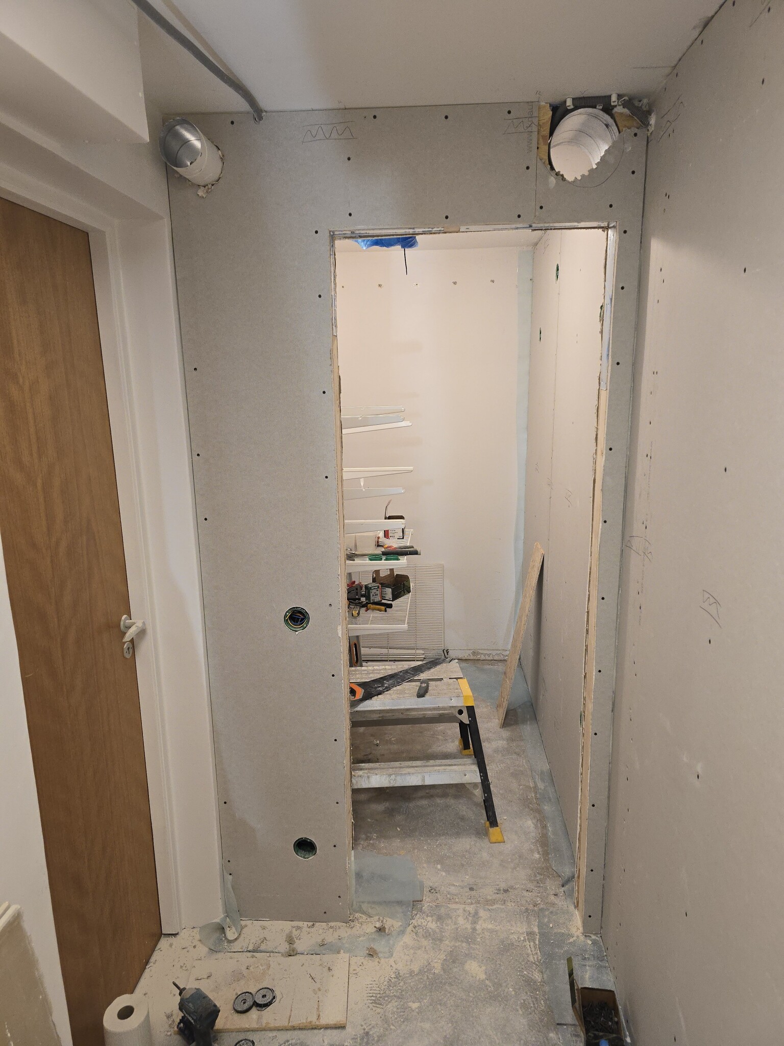

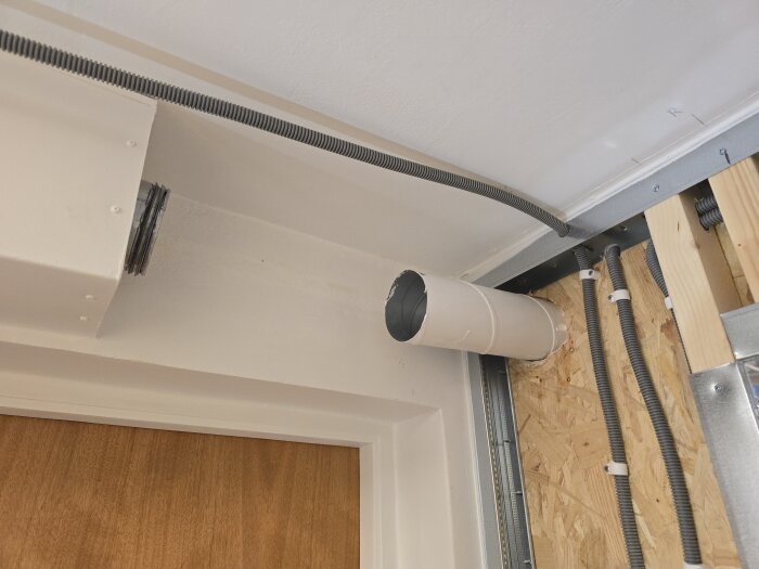

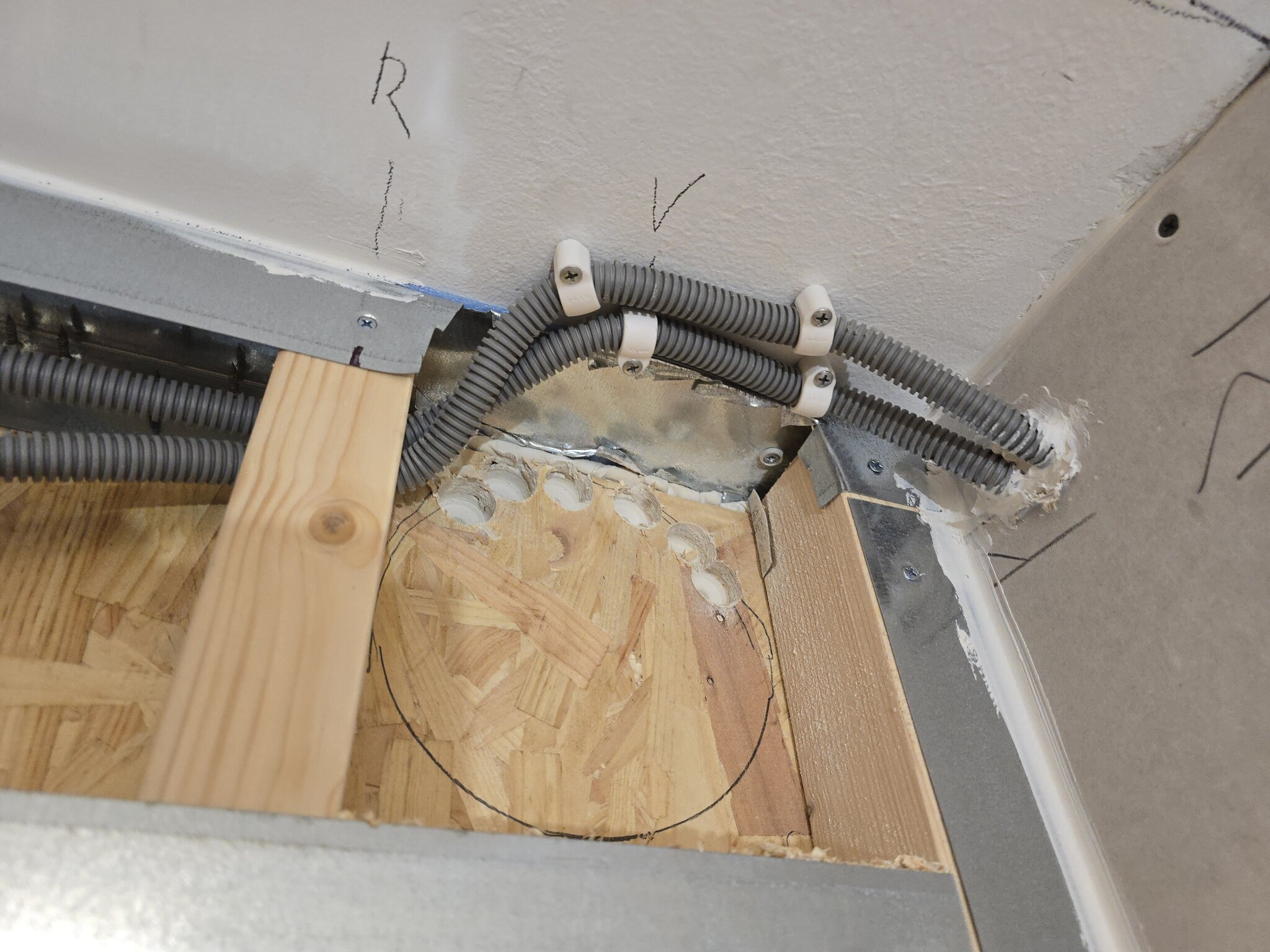

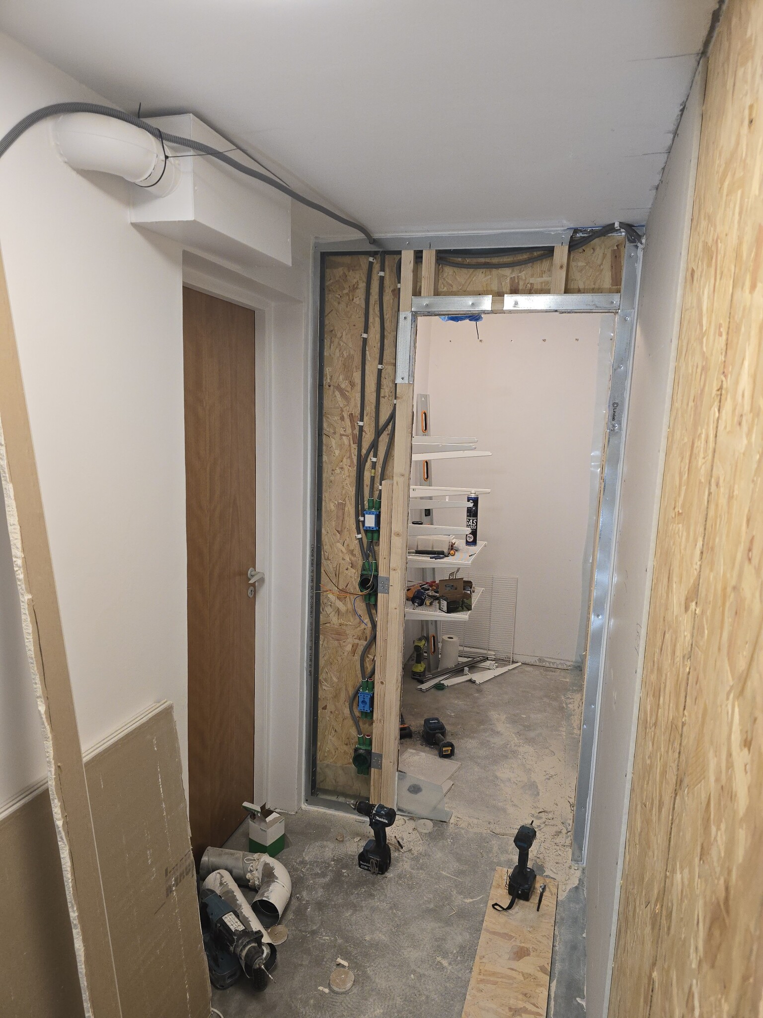

Fortfarande 3 juli 2025.

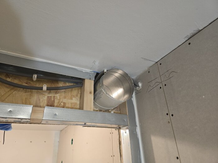

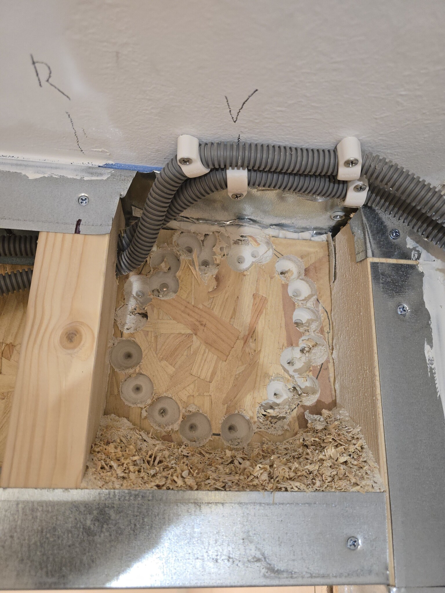

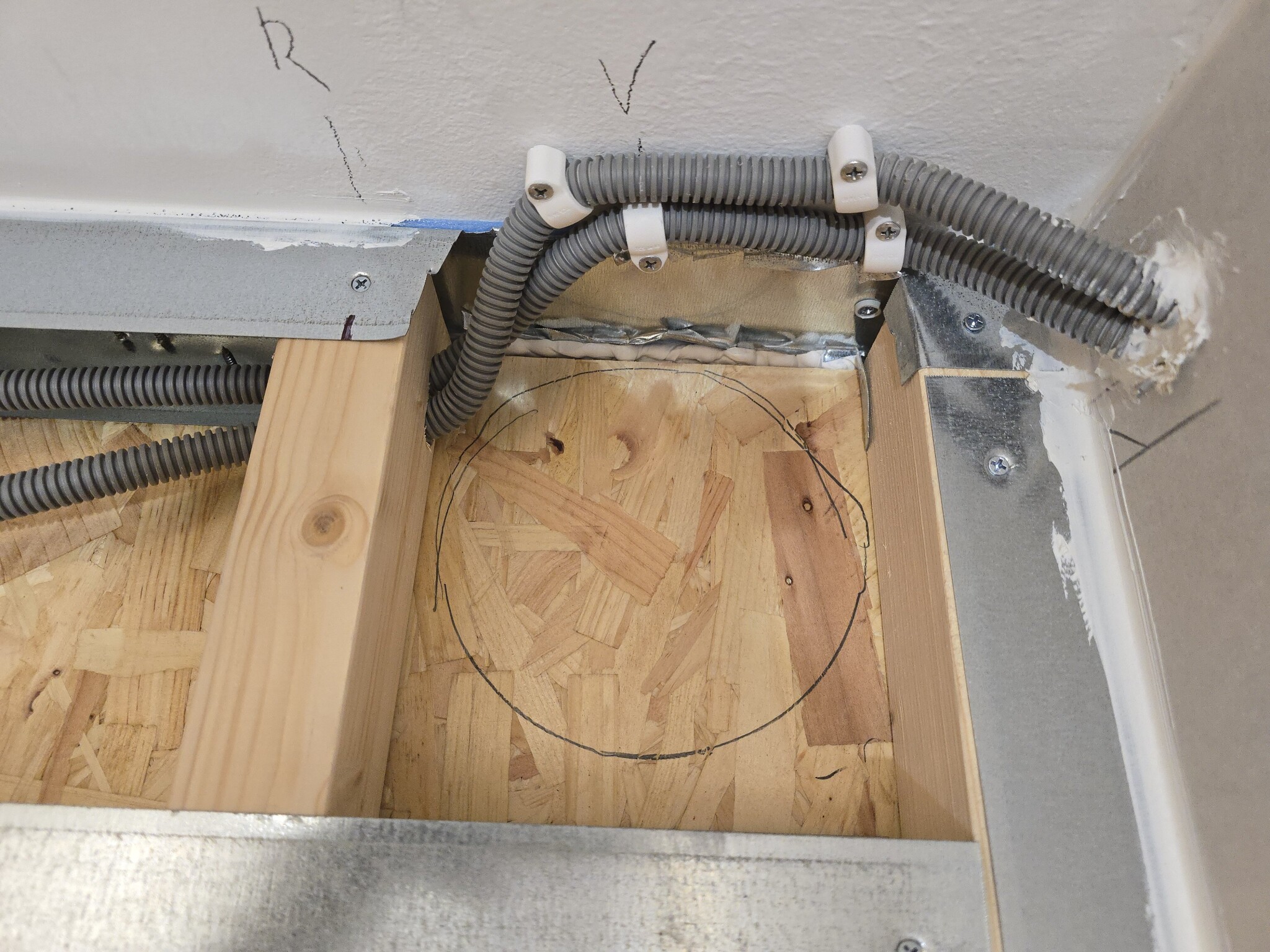

Så här blev slutresultatet med flexrör, vi vill ha ventilationsstammen så långt upp mot taket som möjligt.
Byggen av en vägg med exponerade elinstallationer och träreglar i en halvfärdig korridor, verktyg och material synliga i bakgrunden.

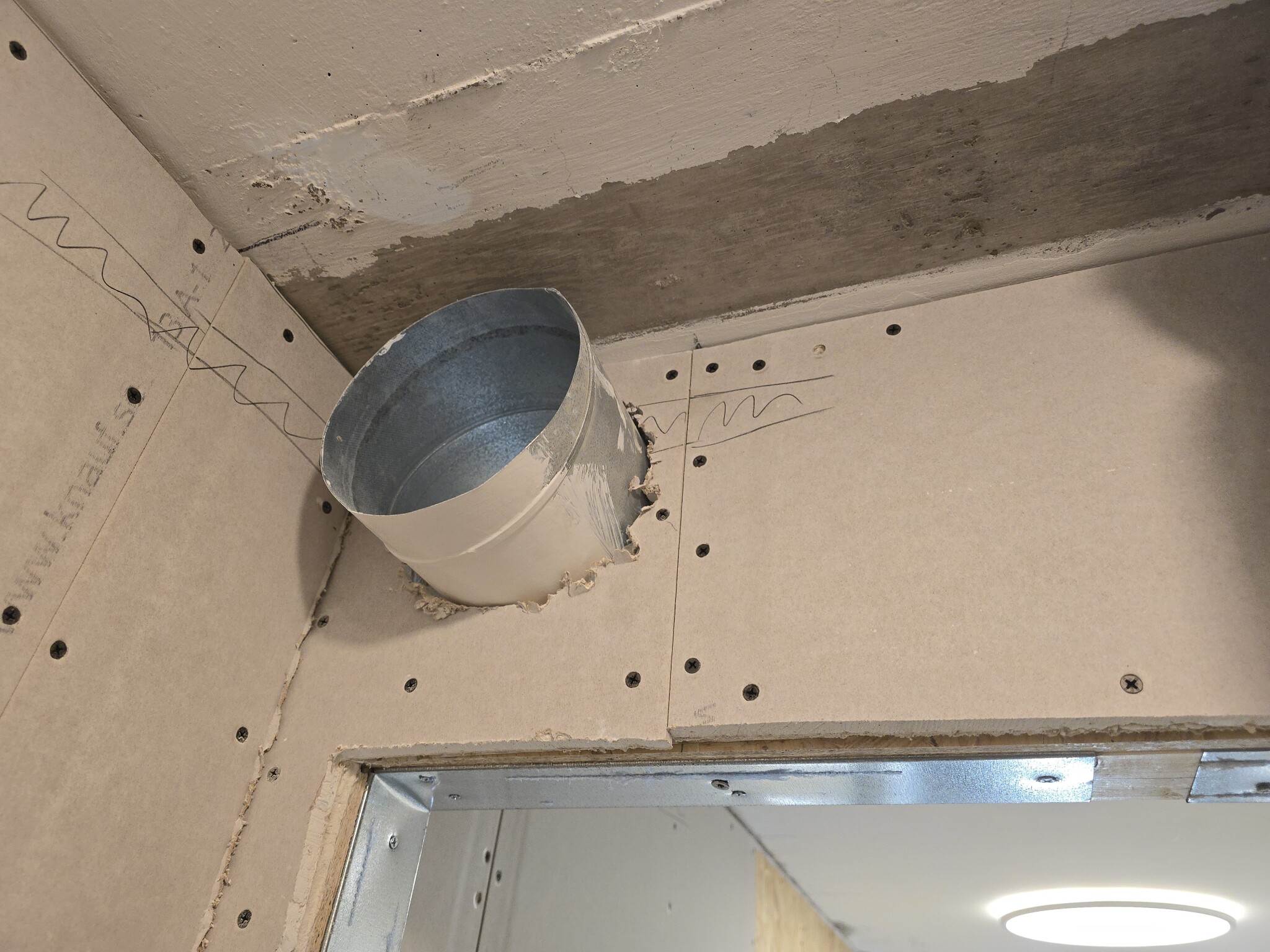

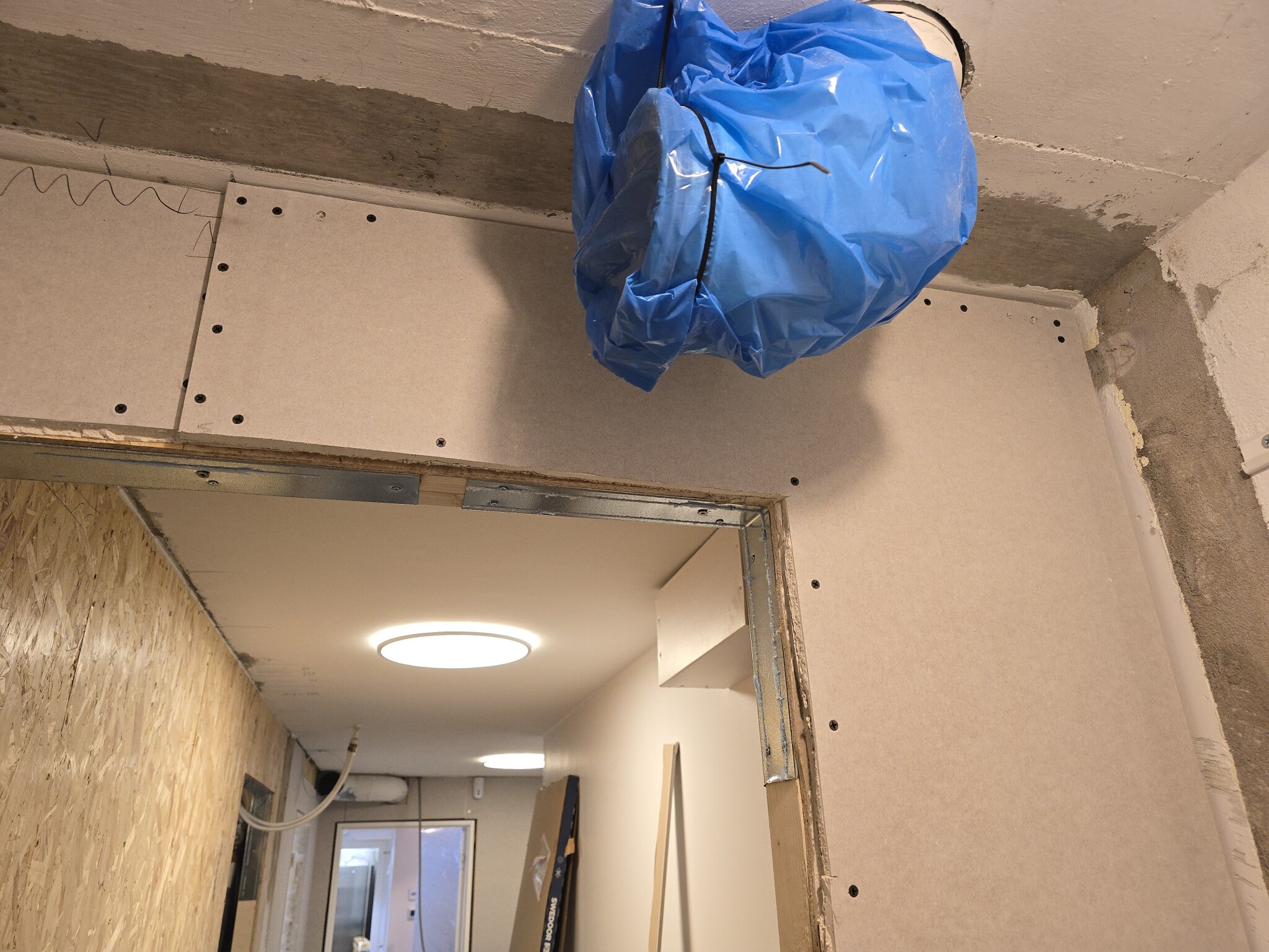

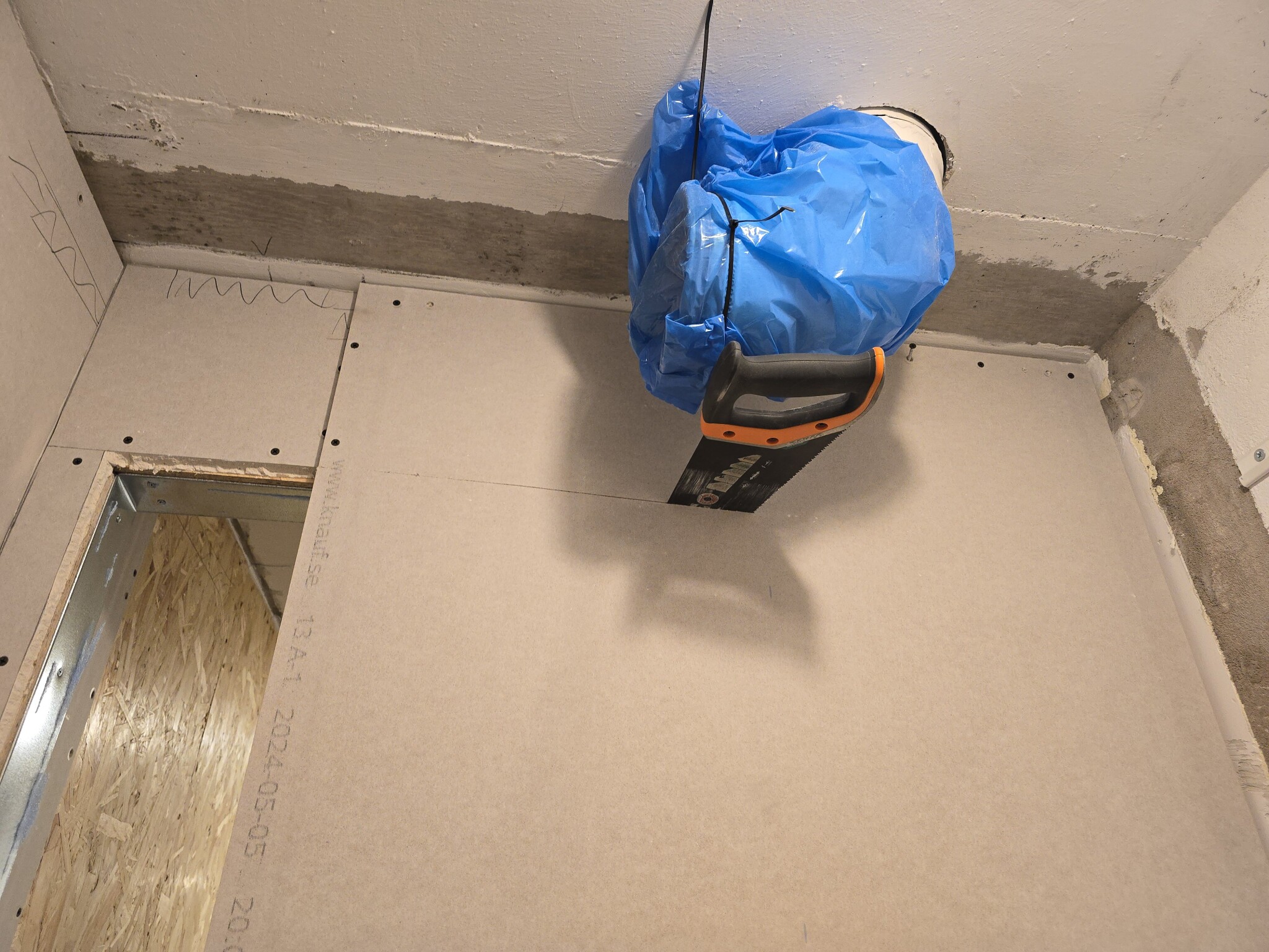

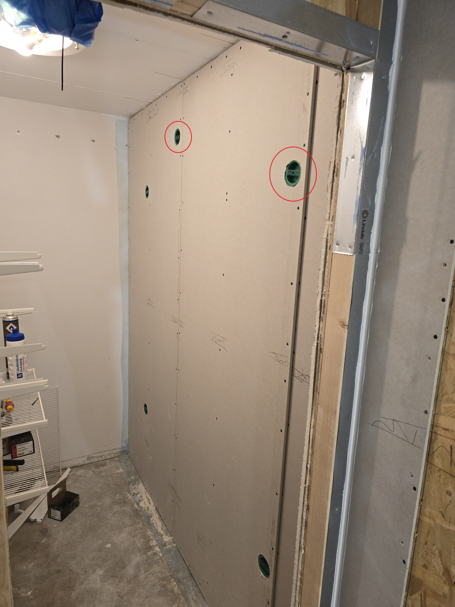

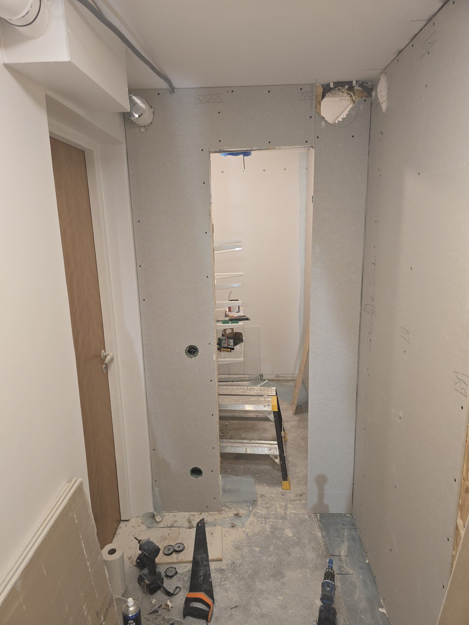

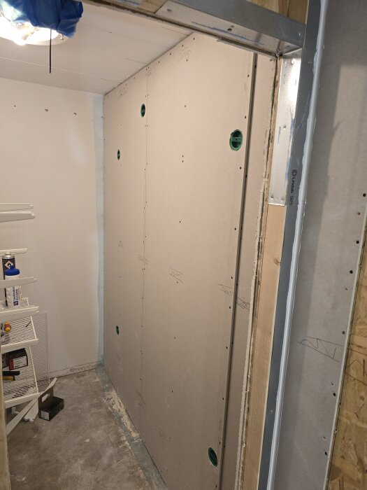

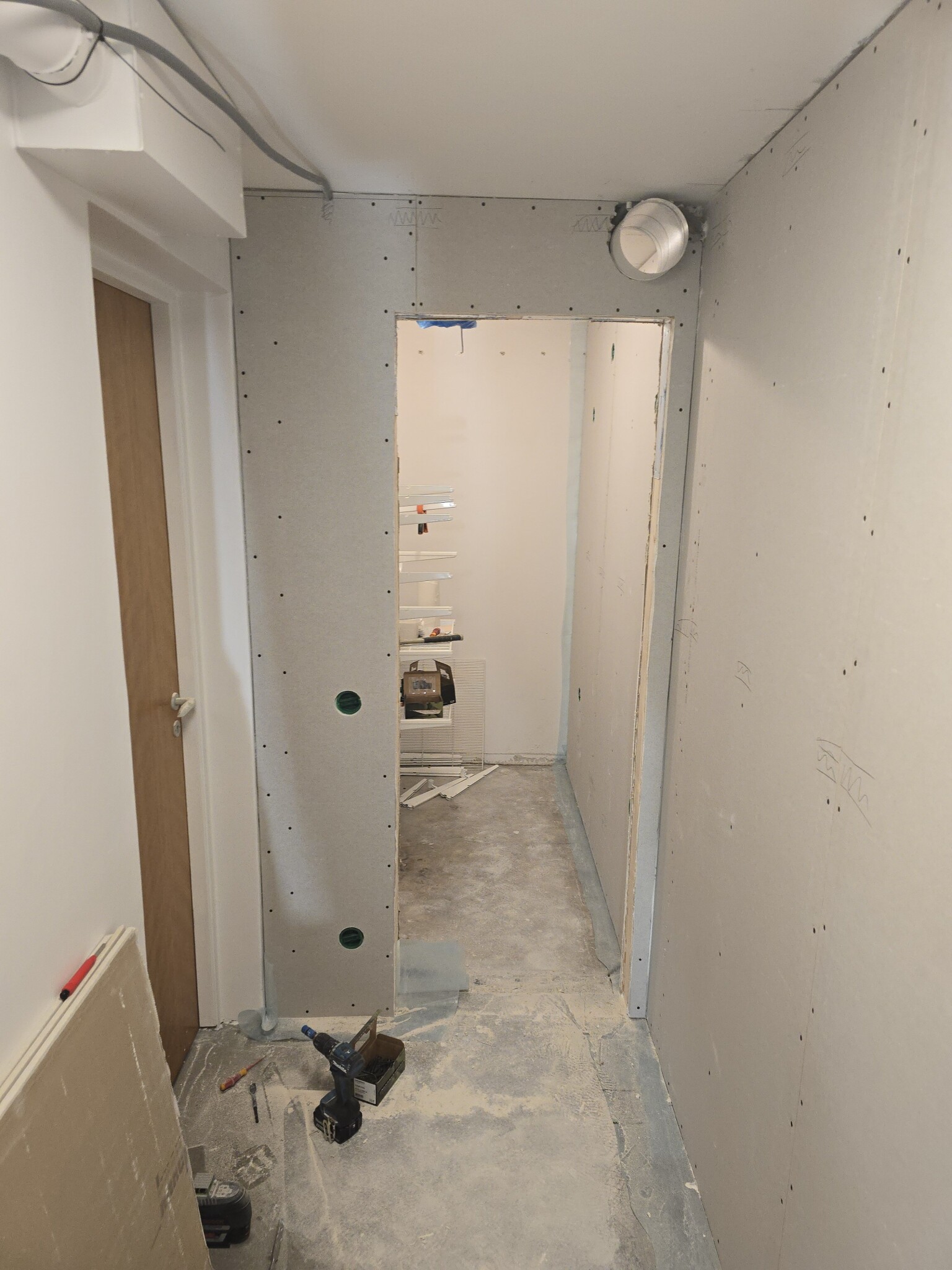

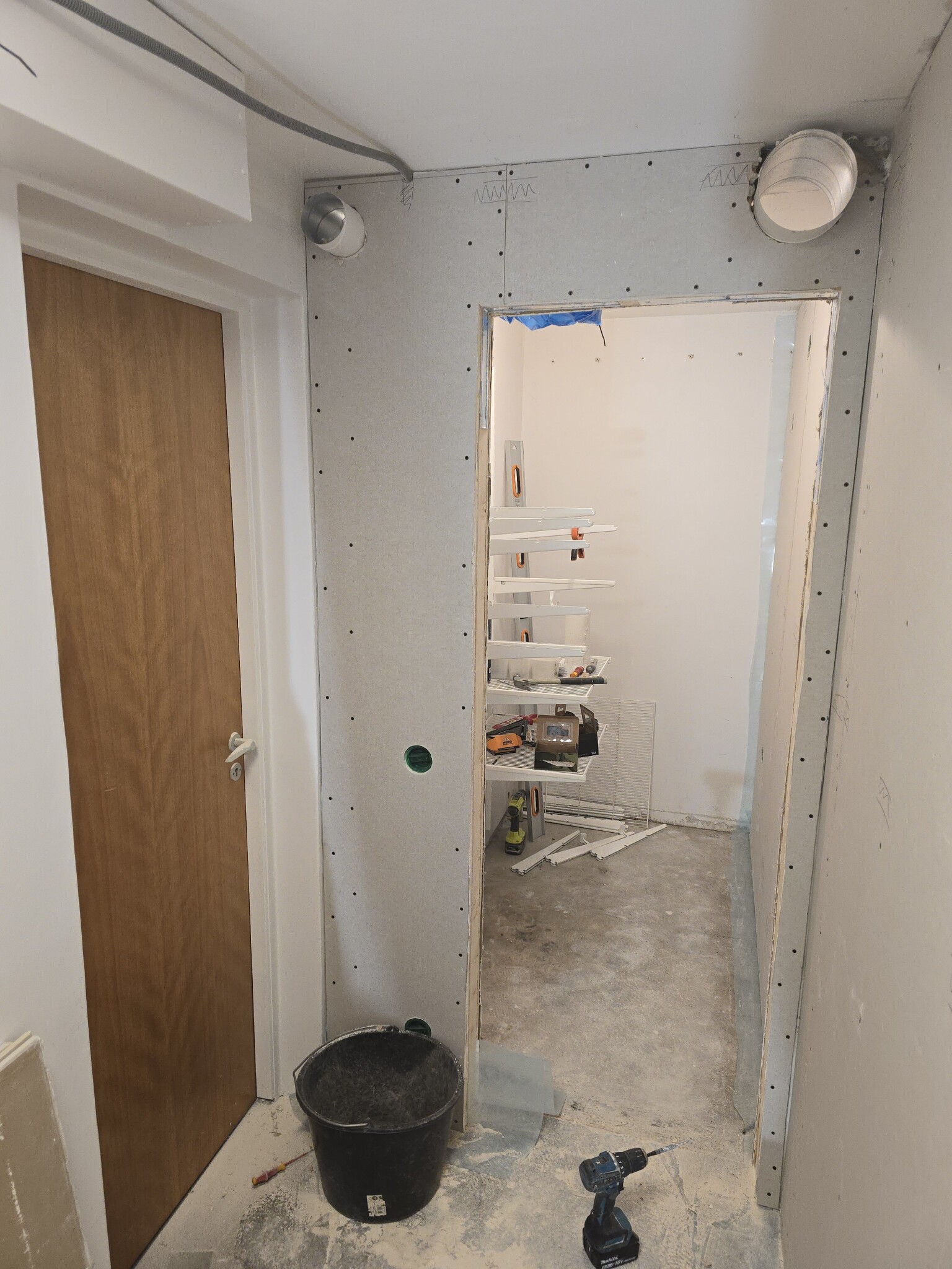

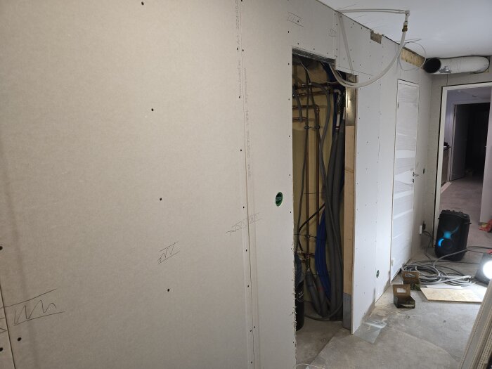

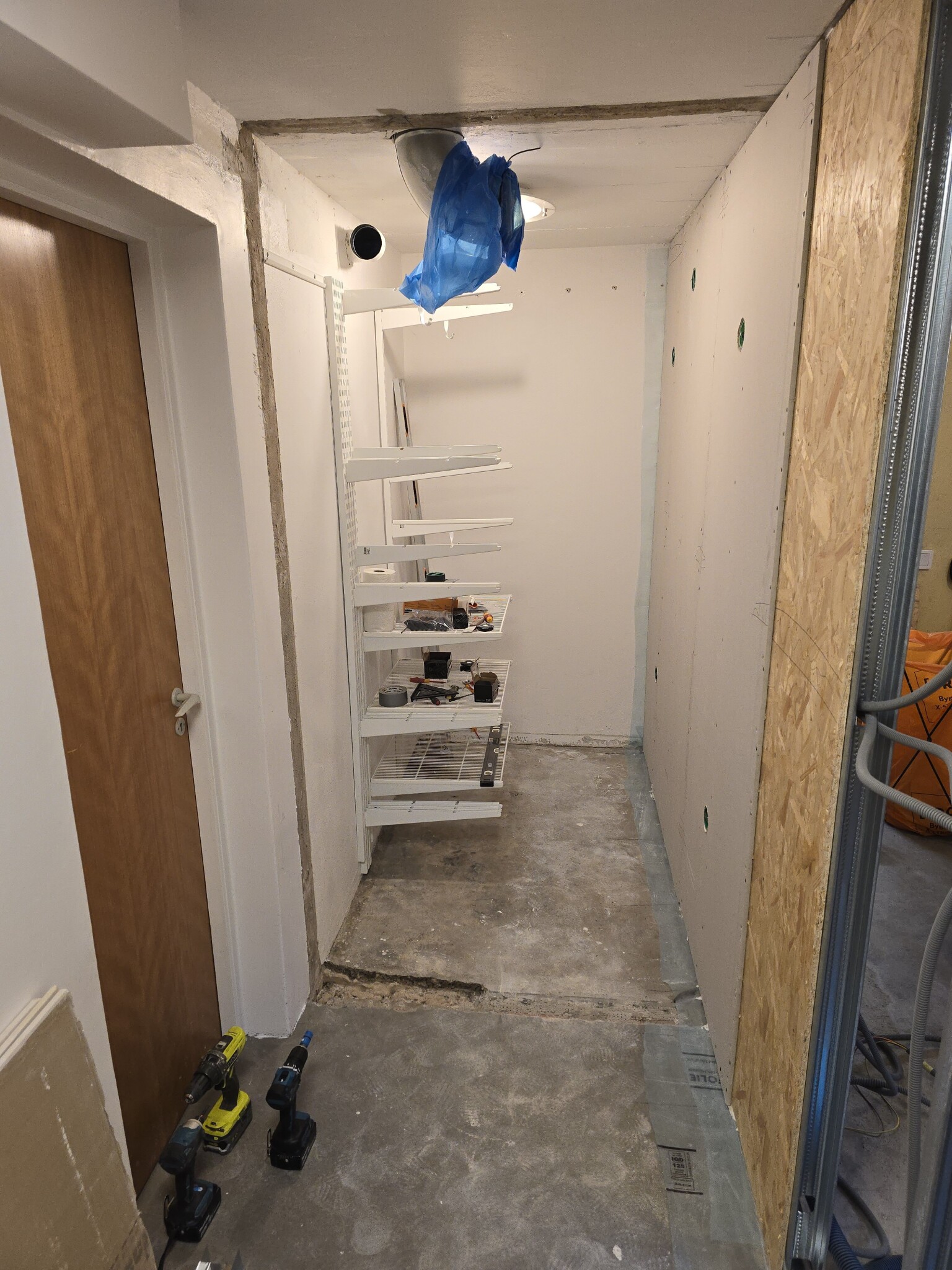

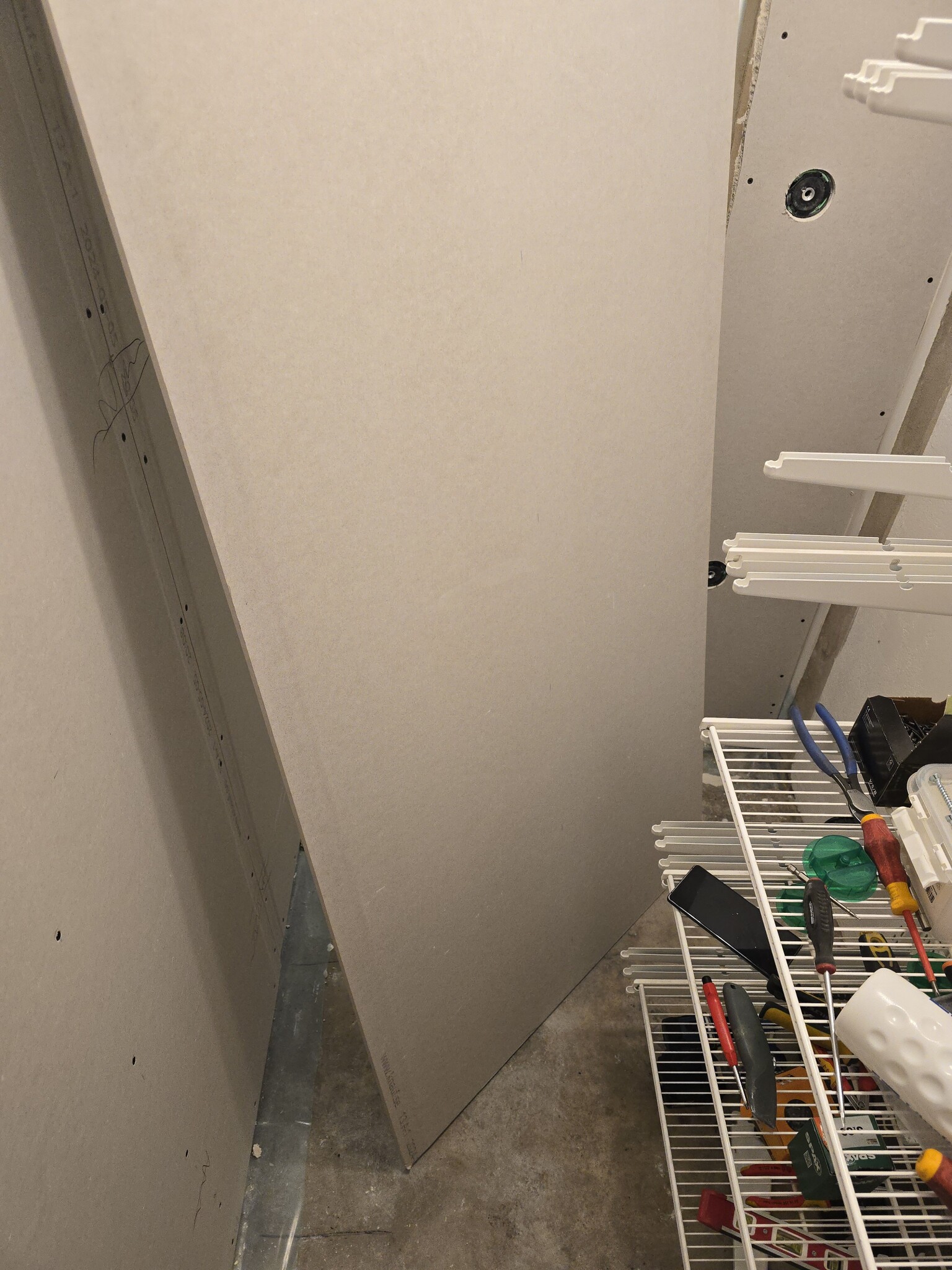

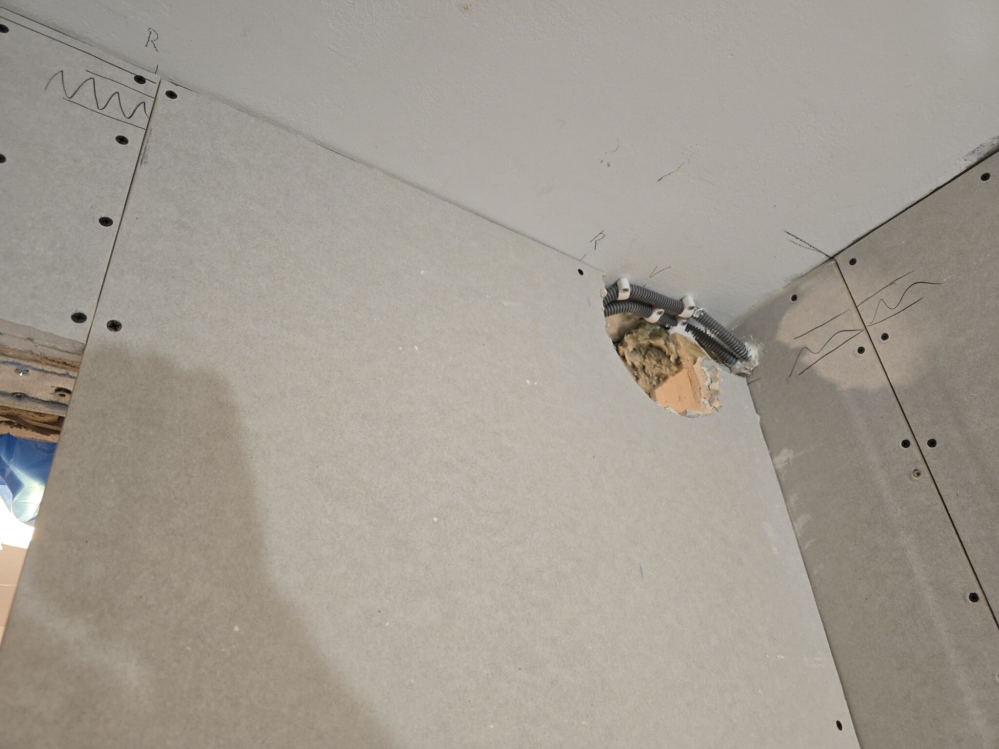

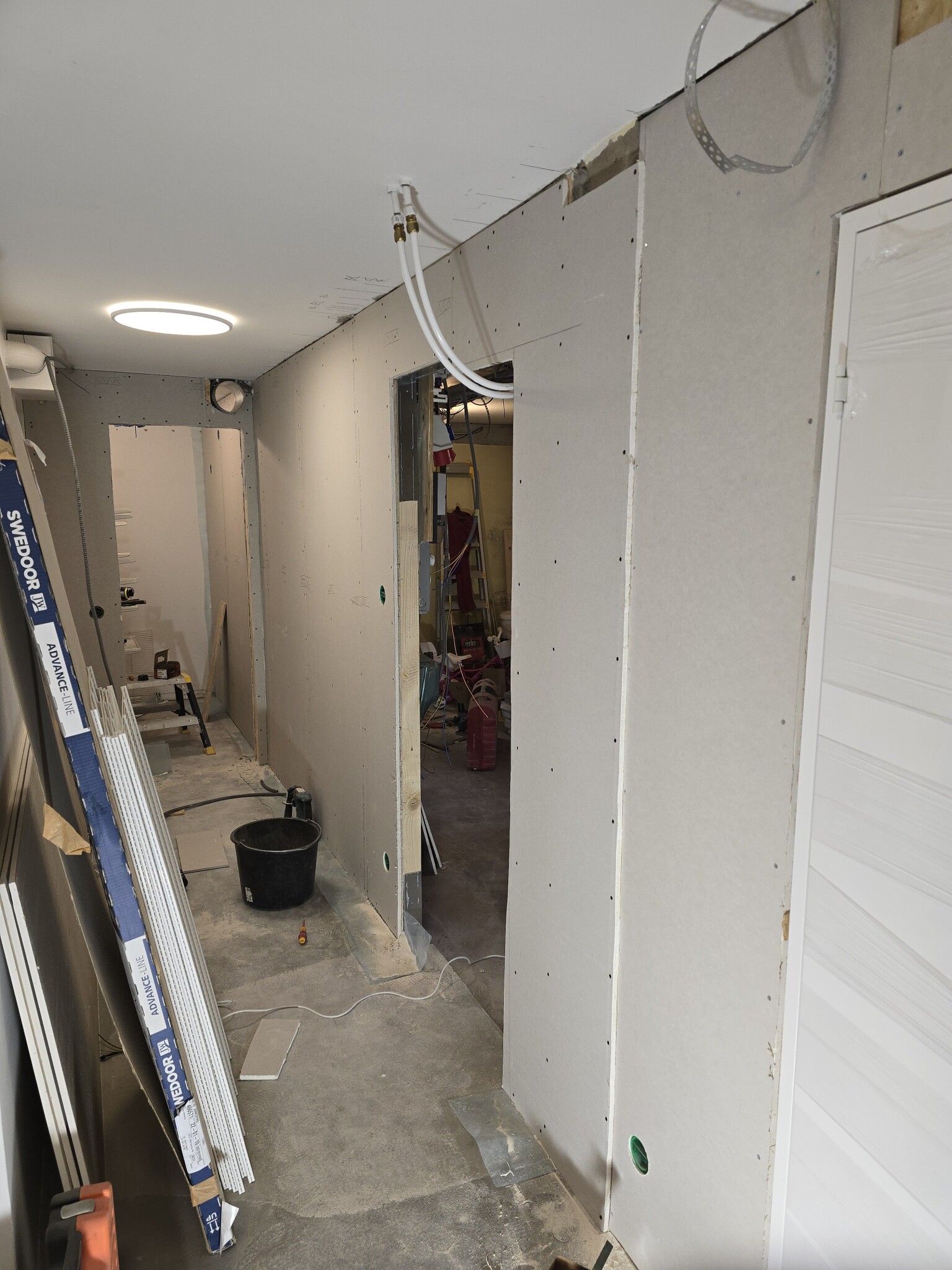

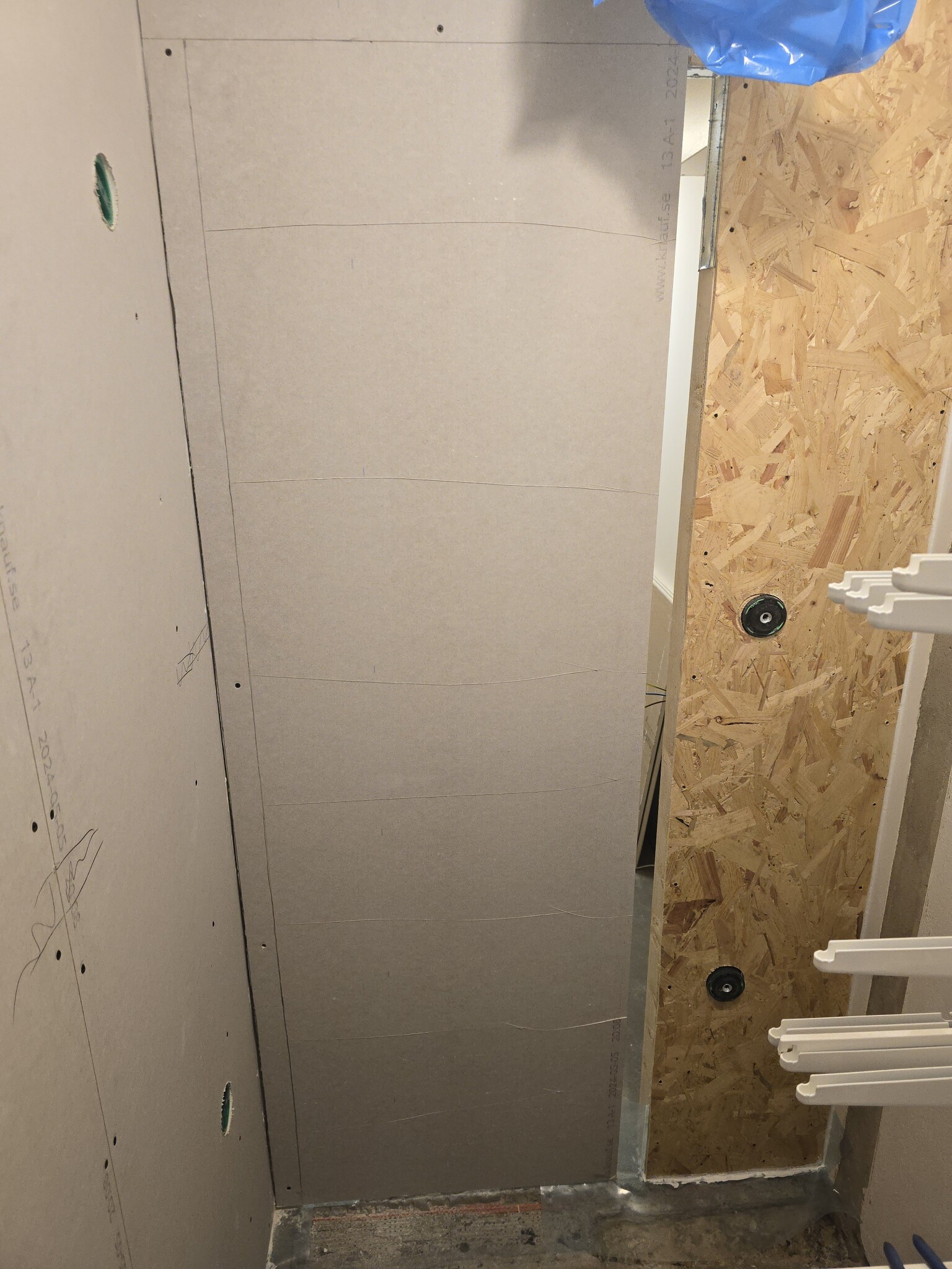

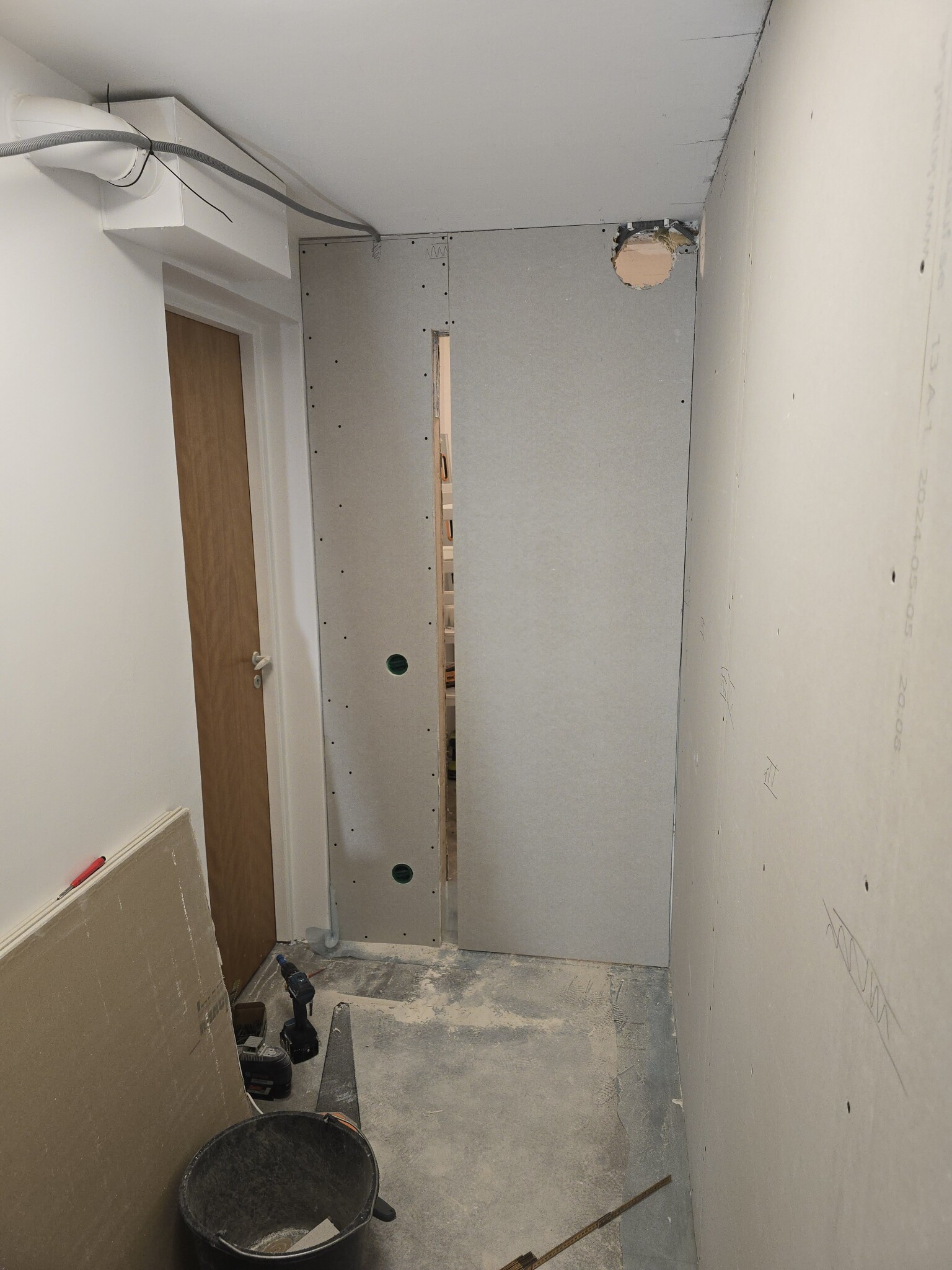

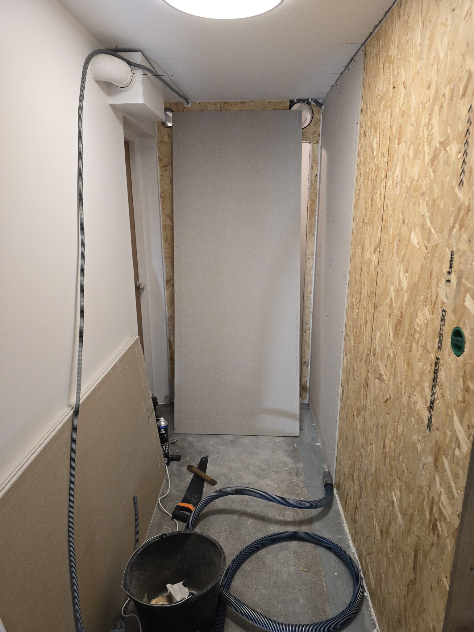

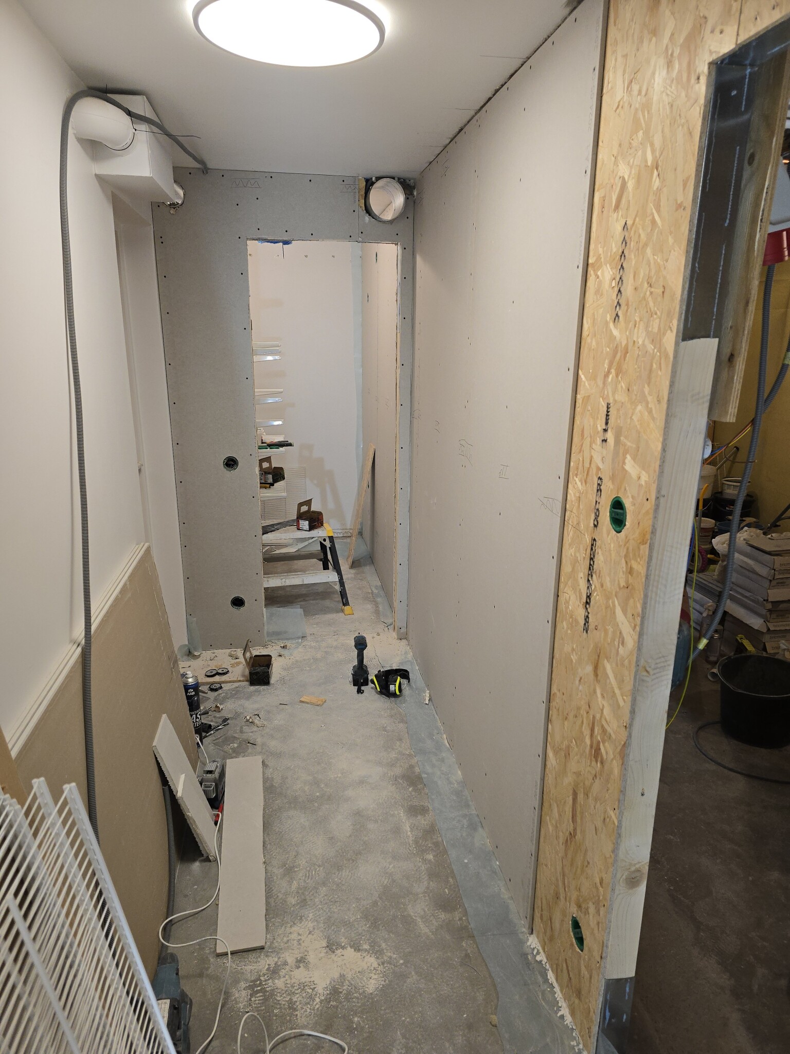

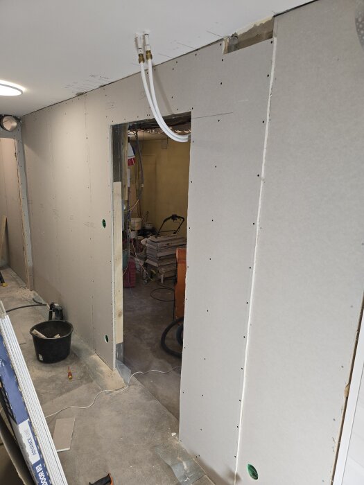

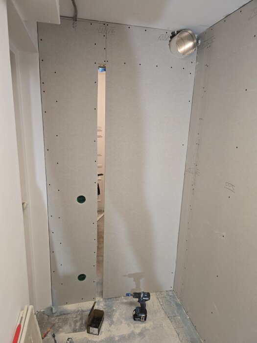

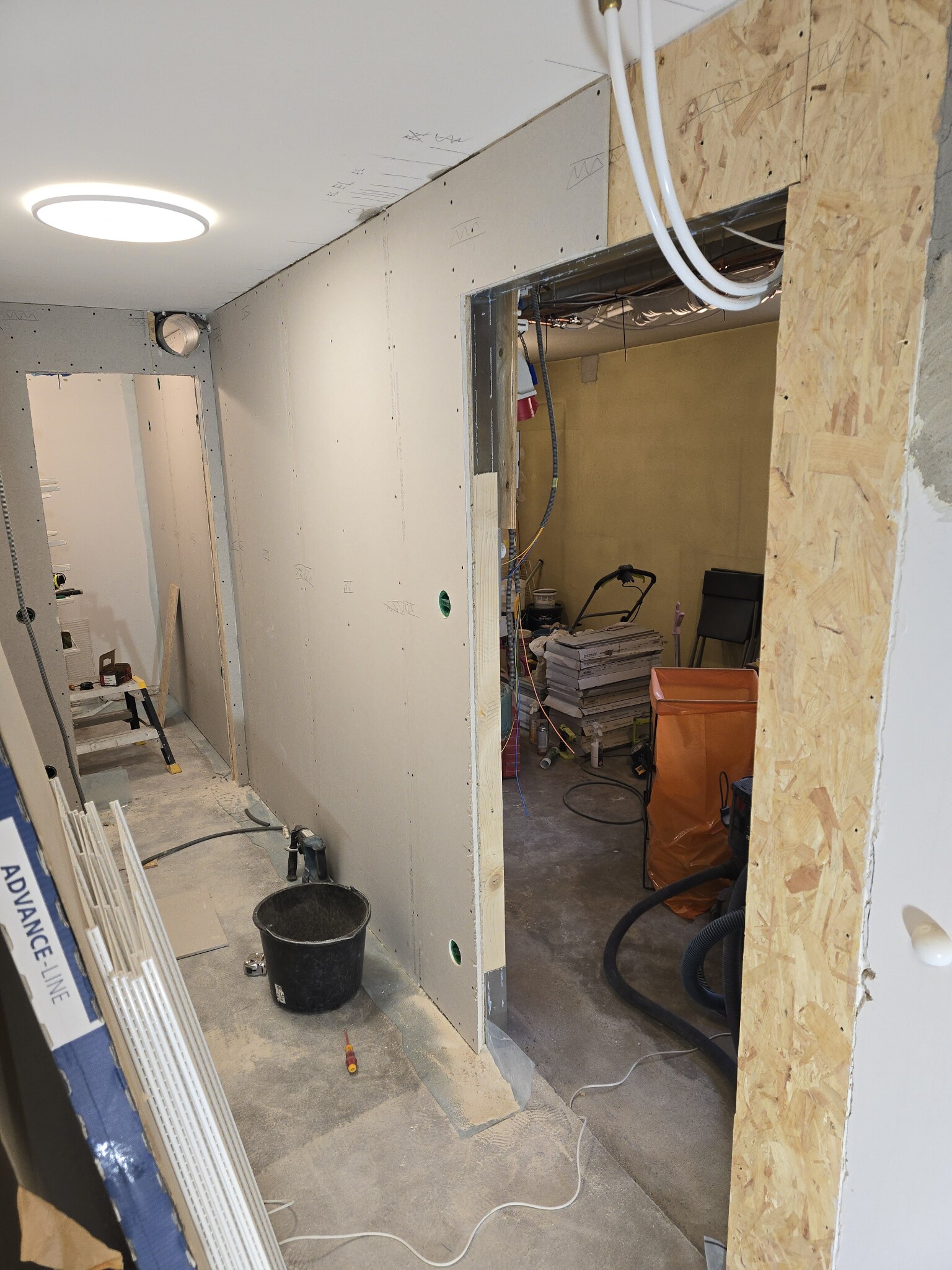

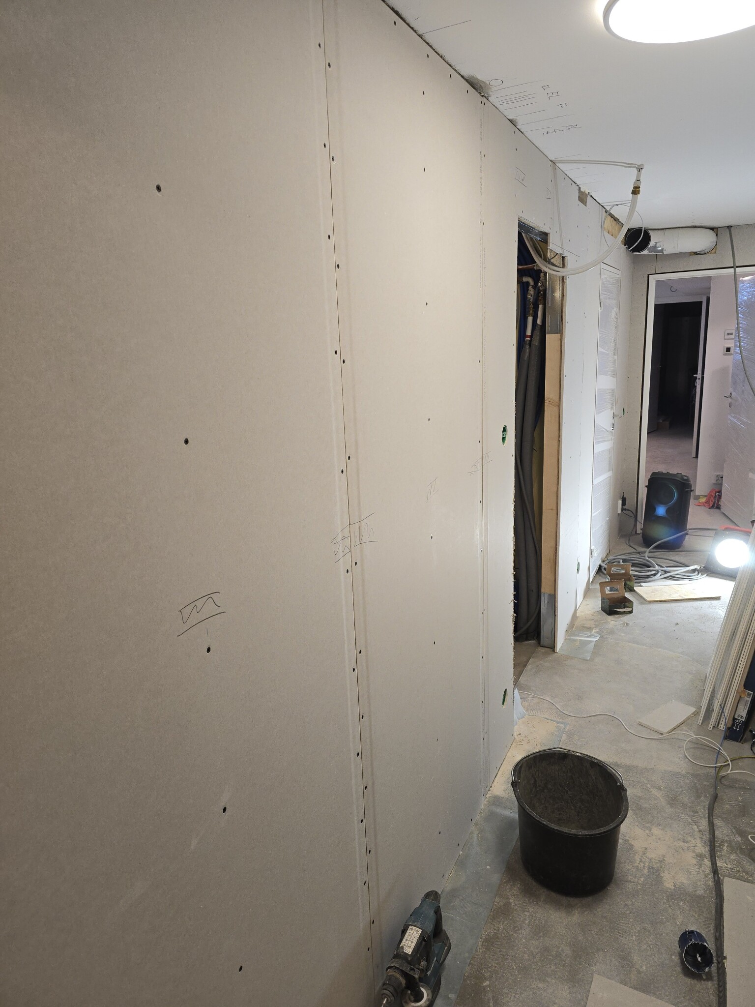

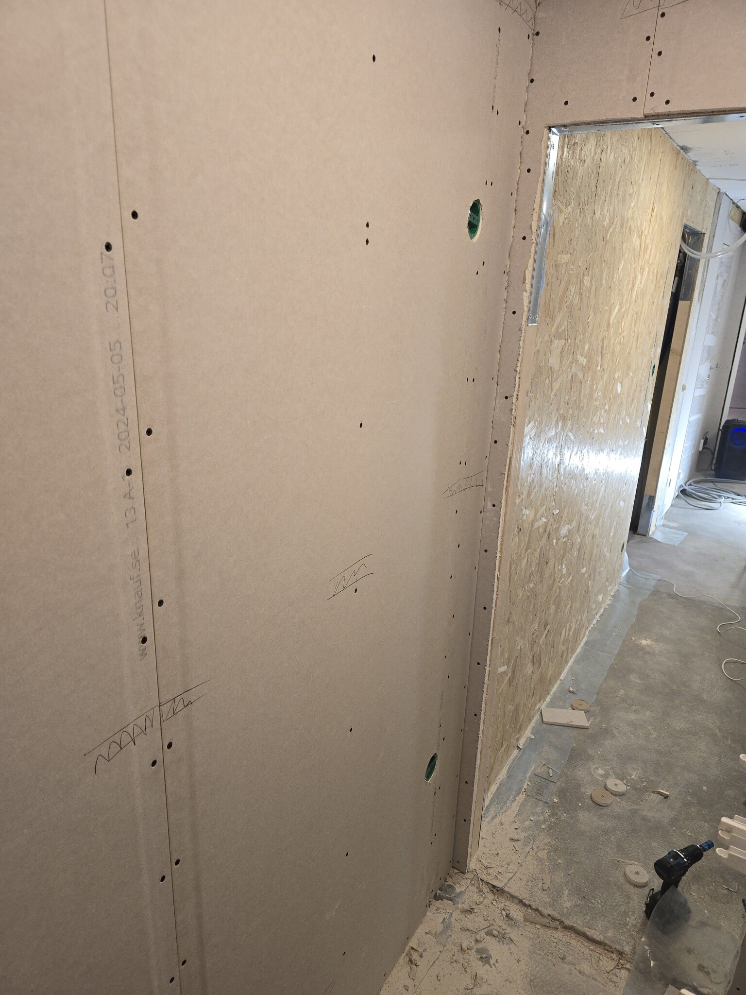

4 juli 2025. Nu ska vi köra gips hela vägen bort. Vi har en utstickande del av en bärande vägg som kommer lite i vägen för gipset, därför slipar jag bort lite puts med diamantslipen.
Slutresultat av vägg med monterad gipsskiva och flexrör nära taket, blandade byggmaterial och verktyg i bakgrunden.
Vägg under konstruktion med OSB-skiva och gipsskiva, synliga ventilationsrör och öppning mot ett förrum täckt med plast.

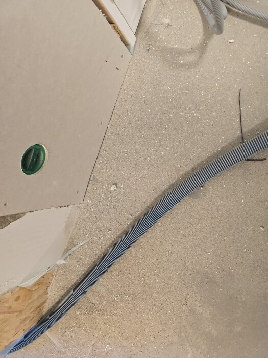

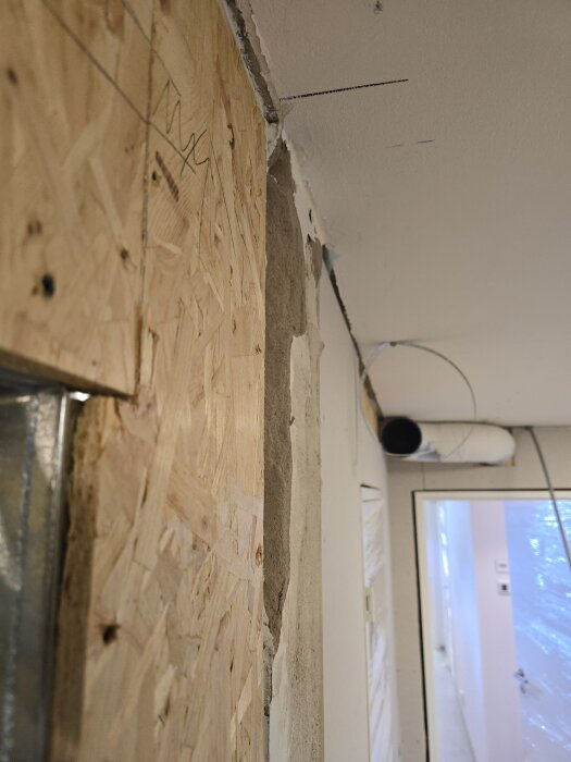

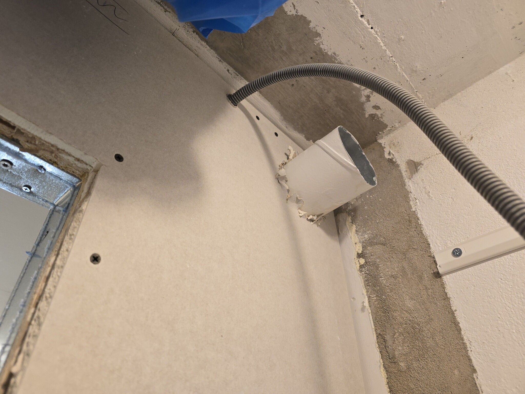

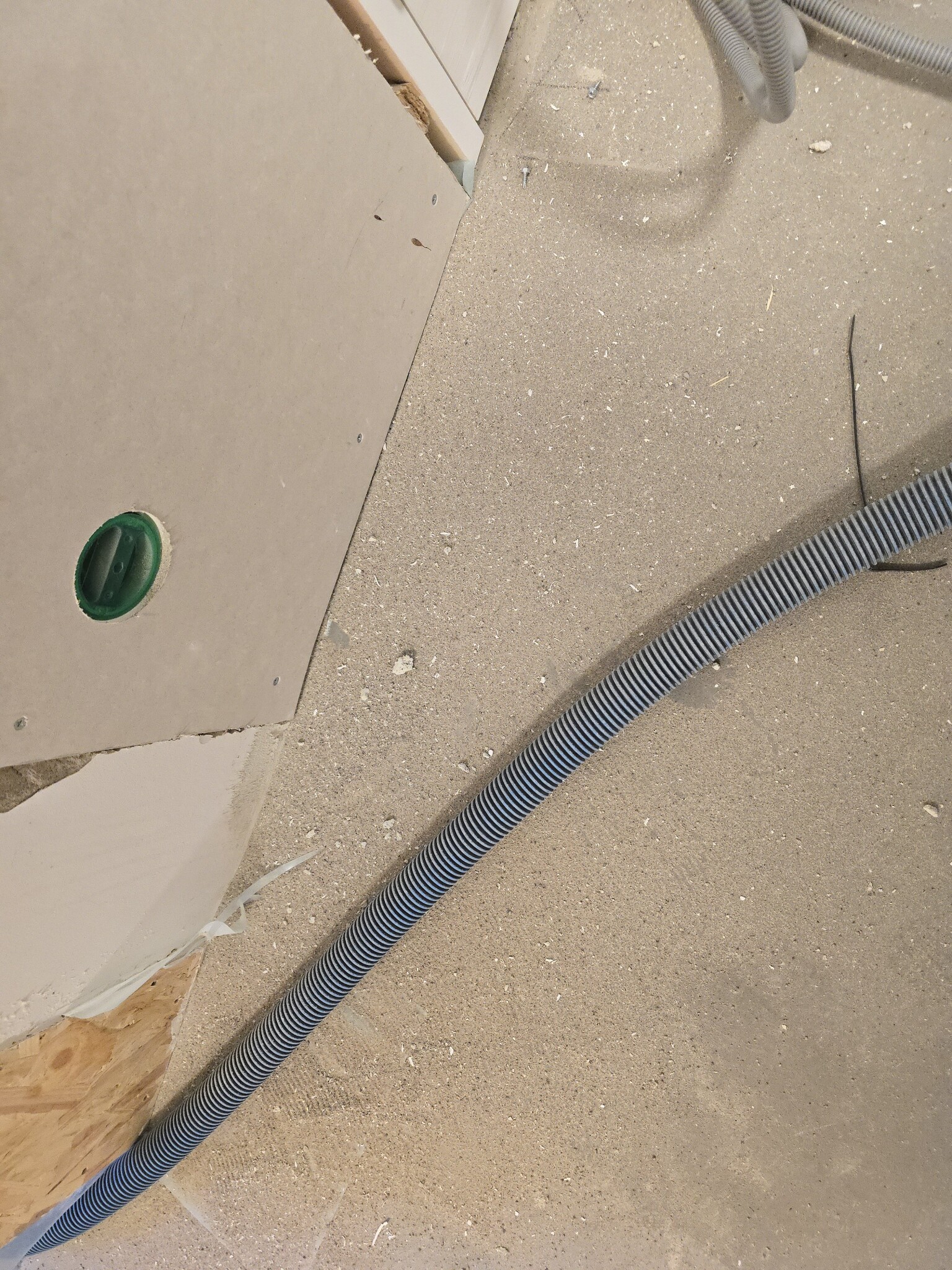

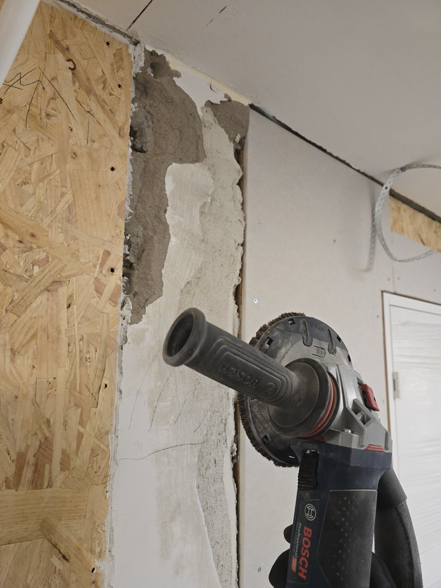

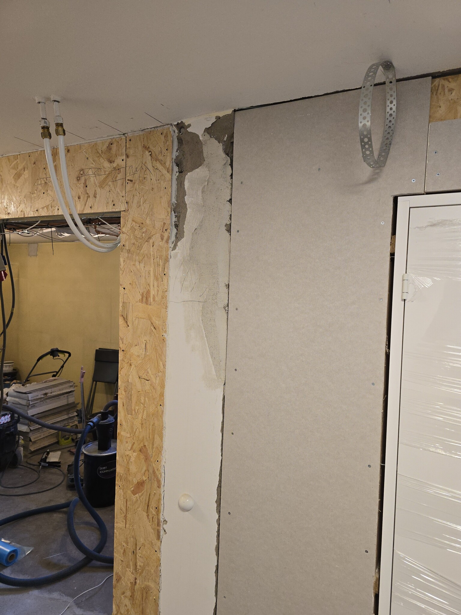

Bild på en handhållen slipmaskin som används för att ta bort puts vid en väggrenovering i ett rum. Bakom slipmaskinen syns osb-skiva och gips.
Det är extremt dammigt men effektivt mot puts, golvet är helt täckt av smuts.
Gipsvägg med hål för eluttag visas, ett kvarvarande flexrör löper parallellt med väggen på ett dammig golv.
Jag arbetar själv, så detta blir lite roligt. Jag gipsar klädkammarens insida (den ska som sagt ha dubbelgips) och börjar med att stänga in mig själv i detta utrymme, haha.
Gipsväggar uppsatta i klädkammare med eldosor synliga, träpanel syns på sidan, förbereder för belysning och ventilation.
Här skulle man ha en sådan där gipsfräs ("drywall router") som de älskar i USA där man bara sätter verktyget i gipset och drar runt hålet man vill skära bort. I stället får jag hålla på med kniv och fogsvans. Inte lika snabbt och inte lika effektivt, men det får jobbet gjort till slut.
Dags att ta fram 73mm-hålsågen och hitta eldosorna.
Person borrar med en hålsåg på skruvdragare i en gipsskiva, förbereder hål för eldosor i en pågående renovering.
En gipsskiva med hål för eldosor står lutad mot en vägg i en byggarbetsplats med dammigt golv och diverse verktyg.
Dags för lager 2, och här lyckas jag med millimeter få in en nästan hel gipsskiva i detta lilla utrymme.
Gipsskiva lutad mot vägg i klädkammare, blå plast på ventilationsrör i taket, inomhusbelysning synlig.
Gipsskiva lutad mot en vägg i klädkammare, verktyg på hylla till höger.
Efter lite slit hamnar skivan på rätt plats.
Rum under renovering med gipsskivor på väggarna, en lampa i taket och en fläkt med blå plastöverdrag installerad.
Likt Houdini bryter jag mig ut ur detta rum, tur att jag inte glömde ta med mig fogsvansen.
Gipsskiva monterad på vägg med en blå plasttäckning kring en ventilationskanal. En såg med orange handtag hänger nära gipsskivan.
Gipsplattor monterade i en korridor med en luftventilation täckt av blå plast, förberedelse för belysning och arbetet med inredning pågår.
Sedan läggs andra lagret gips på inne i klädkammaren på väggen mot gymmet. Det kommer bara vara dubbelgips inne i klädkammaren, i korridoren har vi inte plats för det.
Gipsskivor monterade i liten klädkammare, omgiven av verktyg och byggmaterial på hyllor, del av renoveringsprojekt.
Vägg med nygipsade skivor i klädkammare; gröna hål markerar eldosor. Verktyg och material synliga på hylla till vänster. Betonggolv täckt av smuts.
Gipsskivor fastsatta på vägg, med utskuret hål för eldosor och golv täckt av byggdamm. Verktyg och material syns på golvet i korridoren.
Sedan sätter jag upp den första skivan i korridoren.
Korridor med trävägg och gipsvägg under renovering, borrmaskin och verktyg på golvet, synlig LED-takarmatur och rörinstallation.
Korridoren ska få hög finish, det vill säga sänkt gipstak med infällda spotlights. Ni som varit med i tråden har sett mig göra detta i tvättstugan, badrummen och förrådet. Därför ska jag förbereda matningen till belysningen. Jag får stor nytta av stegborren när jag borrar i stålreglarna.
Renoveringsprojekt i korridor med synliga flexrör nära taket, hål i vägg för elinstallationer och olika byggverktyg på golvet.
Belysningen i klädkammaren får förstås också en matning, men det kommer bli en enklare LED-armatur fäst i betongtaket.
Flexrör monterade på spånskiva i byggprojekt, sedda nära ett hörn av rummet.

Jag har kanske missat informationen om den redovisats, men varför dubbelgips och osb i klädkammaren? Känns onödigt…
Jag ville egentligen ha dubbelgips på alla dessa väggar för att skärma av hobbyrum/gym från resten av källaren. Tyvärr fanns inte utrymmet för detta eftersom dörren till garaget sitter för nära väggen, så jag får nöja mig med att bara köra det i klädkammaren. Det rummet täcker ändå en rätt stor del av väggen så jag tror det kommer göra skillnad även fast det bara finns där.
Det framgår inte av bilderna ännu, men det befintliga gipset utanför toaletten är i liv med OSB:n på väggen jag bygger nu. Jag var tvungen att göra så för att få plats, och det som ska göras senare är att lägga på ett lager tips till utanför toan och flytta ut dörrkarmen 13mm. Problemlösning.
roli
Okej, men ingen isolering i väggarna för ytterliggare ljuddämpning?
Lite förvånad och besviken att det saknas nätverksuttag i klädkammaren. Är inte korrekt nomenklatur walk in closet numer, på högsvenska?
YuGi och 1 till
Du föregår tråden :)
Vi har än så länge bara klätt ena sidan av väggarna, och knappt det är klart ännu. Så fort som det är klart och alla installationer i väggen är färdiga ska vi sätta mineralull och klä andra sidan. Självklart ska vi inte missa detta.
Det är en klädkammare eftersom det är ett oisolerat, ouppvärmt rum som får ett målat men annars obehandlat betongtak och stora synliga ventilationsrör. Walk in closet betyder väl bekväm boyta? :)
En klädkammare under renovering med monterade gipsväggar, synliga ventilationsrör och två markerade nätverksuttag.
Om du tittar noga på bilden har vi inte mindre än två nätverksuttag på gång i detta rum! Med en yta av cirka 2 m2 har vi en täthet av två uttag per kvadratmeter, till och med jag är nöjd, haha

I sista bilden hade jag ritat ett hål för spirorör, och nu ska jag ta upp hålet genom OSB och gips. Jag har ingen passande hålsåg så jag tar den enkla vägen ut och bara borrar massor av hål längs strecket med en vanlig liten borr.
Ventilationsrör och flexrör installerade i vägg med OSB-skiva samt trä- och metallramverk.
Flexrör och ventilationskanal installerade genom OSB och gips, med borrade hål för ventilation i byggprojekt.
Sedan görs en taktisk dragning av flexrör där den stora ventilationskanalen ska gå lite längre till höger på samma vägg. Denna kanal är på 160mm eftersom den även försörjer sovrummen på ovanvåningen med friskluft. Sedan ritar jag ut och borrar.
Flexrör och markering för hål i OSB-skiva, förberett för installation av ventilationskanal med spirorör i ett byggprojekt.
Flexrör monterade genom hål i OSB-skiva och gipsvägg för spirorör, tillsammans med träregel och metallfäste i ett byggprojekt.
Hål borrade i OSB för spirorör, flexrör dragna ovanpå, träregel och sågspån synliga, vägg byggs med isolering och gips.
Ventilationskanal genom hål i väggen mellan OSB och gips, med flexrör ovanför. Förberedelser för isolering och vidare bygge mot vänster.
Hål för spirorör genom gips och OSB-platta, med borrade hål runt kanten samt rördragning för ventilation.

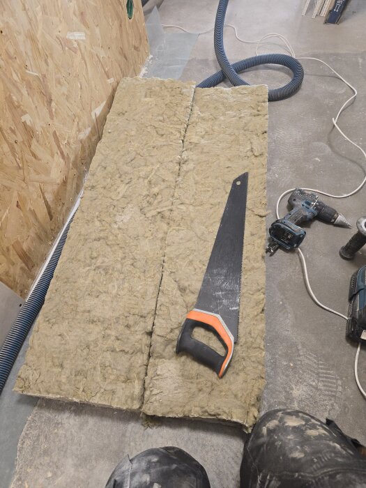

Och med det kan vi äntligen sätta första isoleringen.
Isolering ligger på golvet med en såg ovanpå, intill en vägg av OSB-skiva. Bredvid ligger verktyg och flexrör.
Väggkonstruktion med synliga flexrör och isolering. Ventilationskanal syns i överkant, OSB-skiva och gipsskivor monteras. Verktyg och material i bakgrunden.
Renovering av vägg med isolering, gipsplattor och ventilationsrör i rum under konstruktion. Verktyg och material syns på golvet.
Med det klart kör vi andra sidan väggen, och börjar förstås med byggplast mot golvet och sedan OSB.
OSB-skiva med borrade hål för ventilationsrör, flexrör på golvet, väggar med isolering och gips, och en byggarbetsplats under renovering.
Vindhåll av trä och gips i hall, hål för spirorör borrat och flexrör draget. Ventilationskanal synlig, byggmaterial och verktyg på golvet.
Återigen bra med tving när man jobbar själv.
Ventilationskanal och OSB-skiva monteras med klämma i byggprojekt för att etablera friskluftstillförsel.
Klart!
Väggkonstruktion med OSB-skivor och borrade hål för ventilationsrör, samt verktyg och material på golvet inför montering av isolering.
Vi tätar nedåt.
Byggplast och OSB-skiva monterade längs golvet i ett renoveringsprojekt, redo för isolering och tätning av vägg mot golv.
I nästa inlägg gipsar vi denna vägg.

Nåja, denna del av bygget är nog snart klar. Var var vi? Just ja, gips!
Gips har ju en speciell lukt, och för mig är det lukten av ett mål som man ännu inte ser, men som man vet närmar sig. Här gipsar vi yttersidan av väggen till klädkammaren och precis som insidan ska det vara två lager.
Korridor under renovering med OSB-skivor och gipsskiva på väggen, ventilationsrör i taket och verktyg samt dammsugarslang på golvet.
Att knarka byggkanaler på youtube när man har tråkigt vid datorn har i alla fall gett mig lite ny kunskap som att sätta en hel skiva framför dörren och sedan skära bort det överflödiga.
Korridor med gipsväggar, OSB-vägg, synligt ventilationsrör i taket och verktyg på golvet. Arbete pågår med att installera gipsskivor.
Renovering pågår med gips och två ventilationshål i en smal passage, verktyg på golvet och en stege i bakgrunden.
En halvfärdig vägg med gipsplattor monterade i en hall, synliga ventilationsrör och byggmaterial spridda på golvet.
Det sista lagret får vänta till i morgon, det sista jag gör för kvällen är att sätta en gipsskiva på långa väggen. Det går fort eftersom det inte är några dosor eller annat att skära ut, bara ren njutning alltså. Vem fick den där IDIOTISKA idén att sätta dosor precis överallt?
Renovering av källare, ny vägg med OSB och gips, synliga verktyg och ventilationsrör, korridor med ofärdigt golv och gipsmaterial på golvet.
En korridor under renovering med reglad vägg, OSB-skivor och gipsskivor. Verktyg och material ligger på golvet. Synliga ventilationsrör i taket.
Dags att sova, sedan jobba lite på dag-jobbet, och sedan fortsätter kvällsjobbet dvs. bygget. Elektrikern dyker upp igen och drar trådar i de nya uttagen. Nästan förvånande hur många meter FQ det går åt i ett nybygge.
Gipsvägg med hål där elkablar hänger ut, omgivna av byggverktyg och material, bredvid en trädörr och hylla med verktyg i bakgrunden.
Nu kör vi sista biten gips på långväggen.
Vägg under konstruktion med OSB- och gipsskivor. Elektriska verktyg på golvet och ledningar hängande från taket. Puts synlig vid dörrkarmen.
Byggprojekt med reglad vägg under konstruktion; OSB och gipsskivor; verktyg och material synliga; pågående arbete med ventilation.
Här måste jag säga att vi har riktig tur. Minns ni den sista biten puts som sticker ut från den bärande väggen här? Den sista skivan gips når precis lagom att täcka hela biten puts. Det innebär att vi kan få hög finish i korridoren med hela denna sida gipsad och fin!
Korridor under renovering med gipsskivor på väggarna och synliga ventilationsrör i taket. Verktyg och material längs väggarna.
Gipsade väggar i en pågående källarrenovering, byggmaterial och verktyg på golvet, borrad yta för ventilation.
En halvfärdig vägg med gipsskivor i en källare, synligt rörsystem, sladdar och ett ljus utplacerat på golvet.
Den allra sista biten mot taket blir utan gips eftersom putsen var för tjock där, men det är lugnt eftersom det kommer täckas av ventilationsröret och dess gipstrumma.
Vägg under konstruktion med gipsplattor och en öppning för dörr, synliga kablar i taket, verktyg och material på golvet.
Var var jag? Just ja, sista lagret gips mot klädkammaren.
Korridor under renovering med gipsskivor på vägg, ventilation och en dörr; verktyg och material på golvet.
Borra upp för ventilationen...
Gipsskiva med hål för ventilationsrör sitter monterad på en vägg. Rör och isolering syns i hålet, omgiven av skruvade gipsskivor och markeringar.
Gipsvägg under konstruktion med borrmaskin på golvet och hål för ventilation. Några skruvar och verktyg ligger också på golvet vid väggen.
Klart!
En hall under renovering med nygipsade väggar och ett ventilationsrör synligt i hörnet. Verktyg och byggmaterial ligger på golvet.
Är det inte lite sexigt med en vägg som har både OSB och dubbelgips? Det tycker i alla fall jag.
Vy av en del av en byggd vägg med gipsskivor och synlig metallregel, skruvad fast med blå isolering som sticker ut längs kanterna.
Just ja, det andra ventilationsröret också.
Vägg under konstruktion med OSB och gips, öppning mot förråd, dörr till vänster, verktyg och utrustning i bakgrunden, ventilationsrör installerade.
I nästa inlägg kopplar vi ventilationsrör.

Det gälar att dosera ut dosorna för att få maximal effekt!
