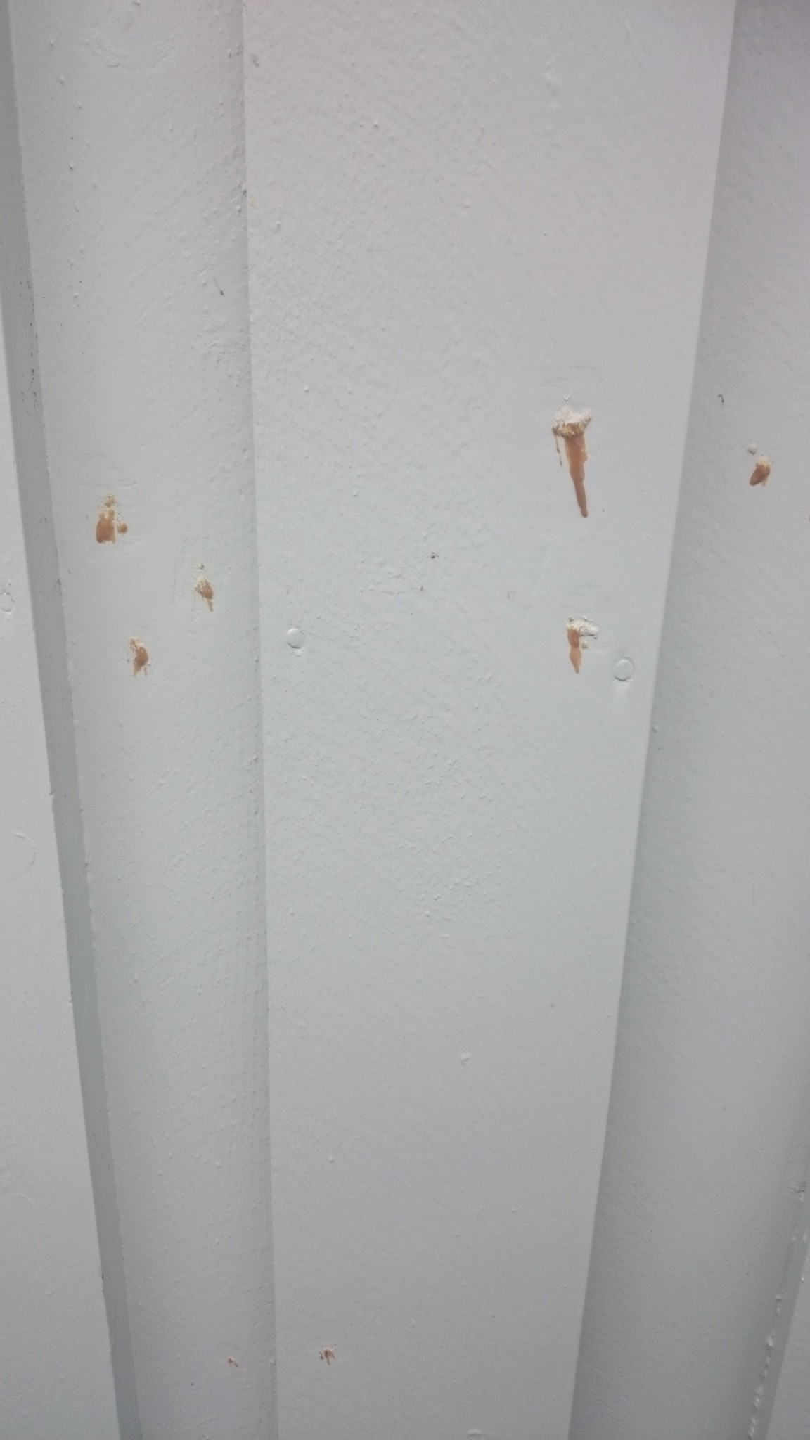

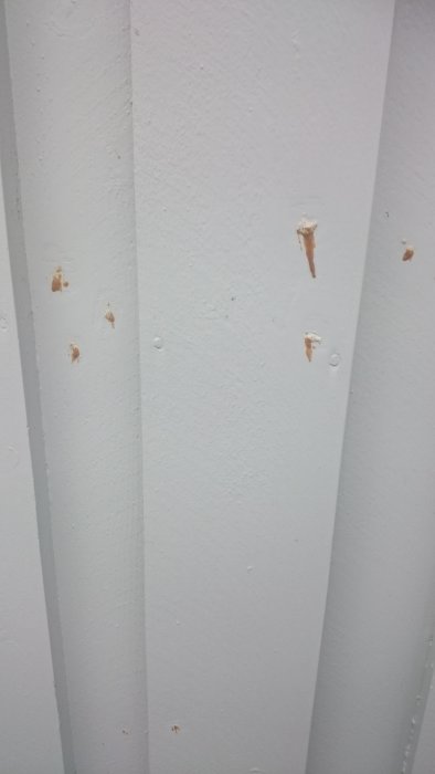

Otroligt nog så "blöder" kvistarna i min träpanel fortfarande efter 40 år. Visste detta vid målning och blev rekomenderad att renskrapa och tvätta kvistarna med t-röd, grundmåla och färdigstryka. Detta har dock inte fungerat, trist nog så är det ett flertal ställen där det lyfter färgen och blöder igenom.
Då jag målade en annan vägg med många blödande kvistar för ett par år sedan, så provade jag att renskrapa, tvätta med t-röd och sedan schell-lacka kvistarna, färdigstryka. Detta har funkat bra och där är inga genomblödningar i färgen.
Det är ofta mkt kåda runt grenar.
Det är shellack som ska till.
