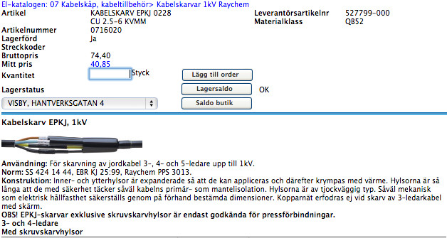

Blir inte riktigt klok på om hylsorna i denna skarv skall skruvas eller pressas? Om det skall pressas funkar en proffstång för vanliga röda/blå/gula presshylsor eller krävs det specialbackar?

Skruvskarv står det sista raden.
Det är en hylsa med skruv som man drar fast ledaren med, ibland med moment och annars med brytbult där rätt mom erhålls.
Tycker pressakarvhylsor är trevligare.
Så har du ej rätt press så kör på skruv. För den presstång du beskriver är för klen
OK! Tack! Snacket om pressförbindningar gjorde mej lite konfys.
Det finns både med skruvhylsor och de utan. Exempelvis 0235 6-16 4-ledare, 0235-5 10-165-ledare ingår inte hyllor. Kör i så fall med 0242se04 E0716150 den klarar 10-16 och medföljer skruvhylsor till 4-ledare.Sen ska man helst ha gasol annat fall varmluftpistol.
Den får det bli. Och varmluftspicka.

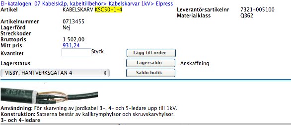

Sen finns ju även kallkrymp, denna är svår att misslyckas med, du krymper genom att dra ut en spiral istället för att värma. KSC50-1-4 (0713455) av märket Elpress, namnet till trots ingår skruvhylsor. KSC50-1-5 för 5-ledare, klarar 10-50.
Aj, den var dyr. 931 spänn. :eek:
Har du ingen rabatt :P Aja, det blir bra med varmkrympen, tänk på att rugga ändarna, värma från mitten och låt svalna så blir det:thumbup:

Näe, bara 40% på den där.. :( moms tillkommer..
Fast det kanske är 10-pack? :confused:
De är dyra, tror ja bet minst 420 kr iaf enda ja nyttjar dessa är om flamma är olämpligt och gjuthartsskarv blir för klumpig.
Raychem krympskarv ligger runt 40-50 kr, minns ej om det är presshylsa inräknad.
