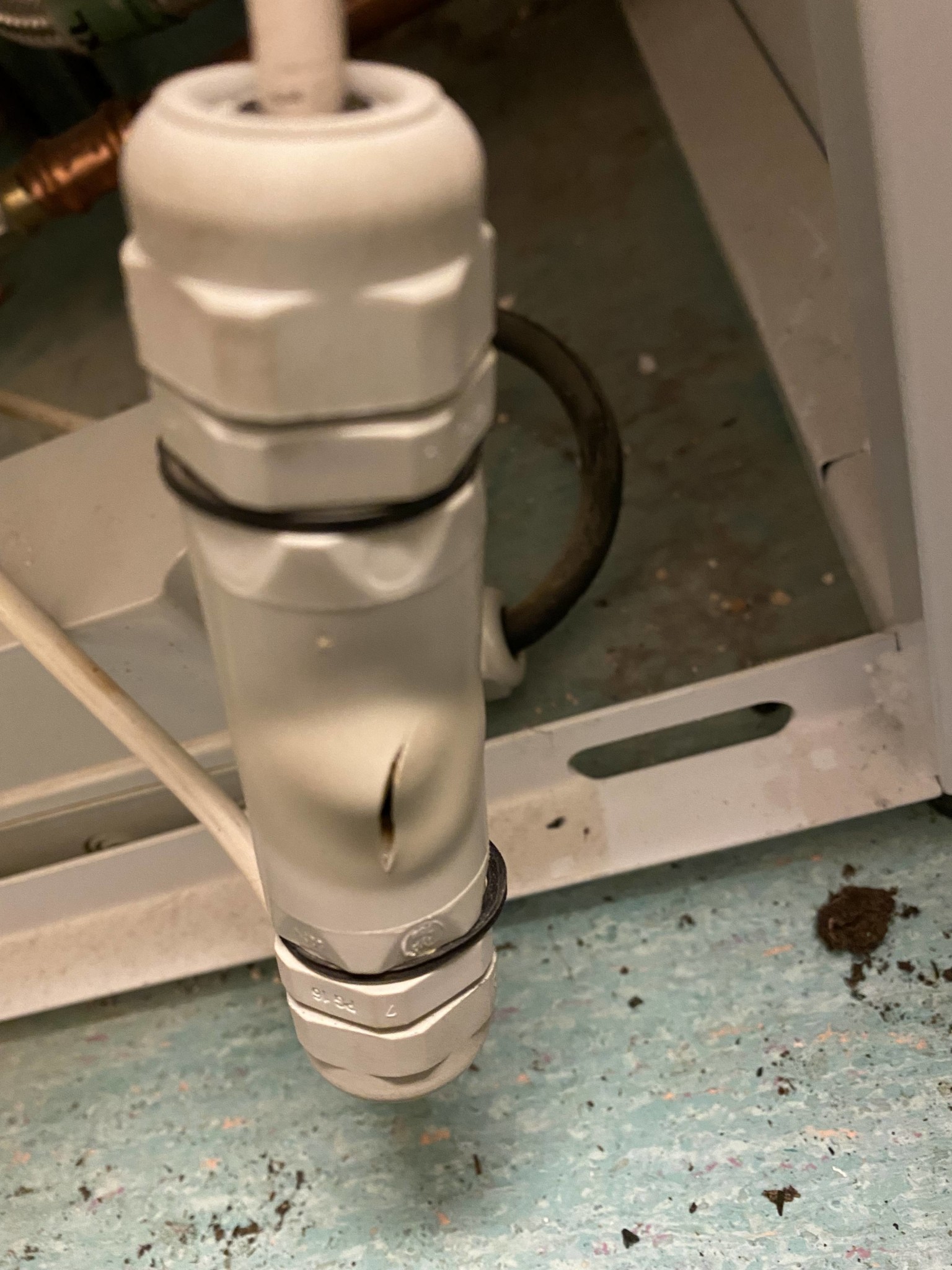

Åskan slog ner i närheten och strömmen gick i vårt hus.
När strömmen kom tillbaka så fungerade inte vår varmvattenberedare en Metro Therm Modul 300 R
Såg då att denna har brunnit, det är väl en vanlig kabelgenomföring/skarv? Eller fungerar den som någon form av säkring också?
Undrar varför de har satt dit den då sladden når ner till kopplngsdosan på golvet?
Är det någon risk att koppla direkt till kopplingsdosan?

Det där är en vattentät skarvdosa, närmare bestämt Malmbergs 1470663:
https://malmbergs.com/Products/1470663
Lite udda att göra en skarv så där istället för att använda en tillräckligt lång sladd. I synnerhet om sladden redan är tillräckligt lång.
Men skulle vara intressant att se hur det ser ut inuti. Om det var en undermålig skarvning redan från början.

Tack för svar,
Ja jag undrar varför de har skarvat när det var ca 40 cm sladd som de hade buntat ihop ovanför skarven som når ner till kopplingsdosan med råge över.
Jag öppnade skarven och såg att den var dåligt och farligt genomförd av hantverkarna som installerade varmvattenberedaren.
De hade skurit igenom samtliga ledningarna 2 faser och jord när de skurit bort den yttre isoleringen.
Så det har blivit kortslutning mellan faserna, så var nog bara en slump att detta inträffade samtidigt som åsknedslaget. Eller så blev det överslag när faserna låg oisolerade så nära varandra.
Kopplade sladden direkt till kopplingsdosan och nu fungerar varmvattenberedaren igen.
