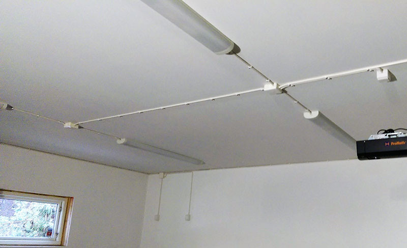

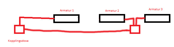

Det går kanske att tänka om ang. placering? Jag gjorde så här:
Kablar dragna längs taket med kopplingsdosor och nedhängande lampor i ett rum.
Eller dra kablarna på ett annat sätt?
Schematisk bild av kabeldragning mellan kopplingsdosa och tre armaturer.

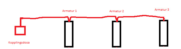

Det blir tråkiga skuggor under hyllor och bänkar om armaturerna sitter "på rad", och det bara finns en rad. Du kan sätta dem så här i stället:
Schema som visar installation av tre armaturer i serie anslutna till en kopplingsdosa.

Jag gjorde så här i stället och det blev nästan bättre faktiskt då kablarna blev mindre synliga så nu har jag i alla fall inte gjort någon specialare med armaturen.
Tack för alla tips och idéer!
