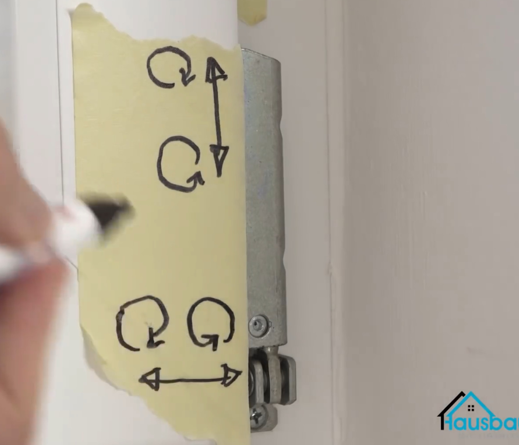

Jag hade lite problem med mina kd altandörrar, då de var svåra att stänga samt då en både fällde sig och öppnade sig samtidigt. Om jag hade haft internettäckning så skulle den här videon sparat mig några timmars jobb.
På tyska men väldigt tydligt. Tips.. om du vill höja så lyft dörren med en hävarm , bräda och kloss som du står på- En hand som ritar justeringsanvisningar för en dörr på ett gult post-it-lapp fasttejpat på en vit vägg.
så är det lättare att skruva upp den.
