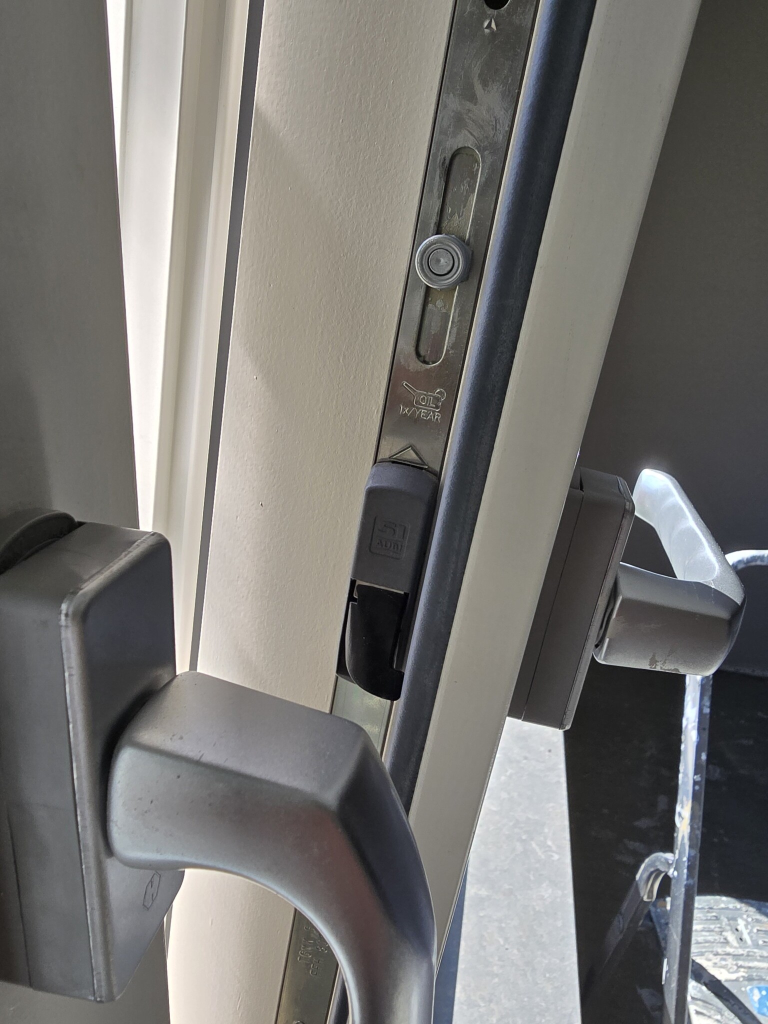

Har ett fönster som hamnat i båda lägena samtidigt. Kipp läge samt sidan är öppna samtidigt. Fönstret liksom hönger lite. Är elitfönster. Hur får jag ordning på det? Går inte att stänga nu... kliar mig och kan inte se hur jag löser det så hoppas på hjälp

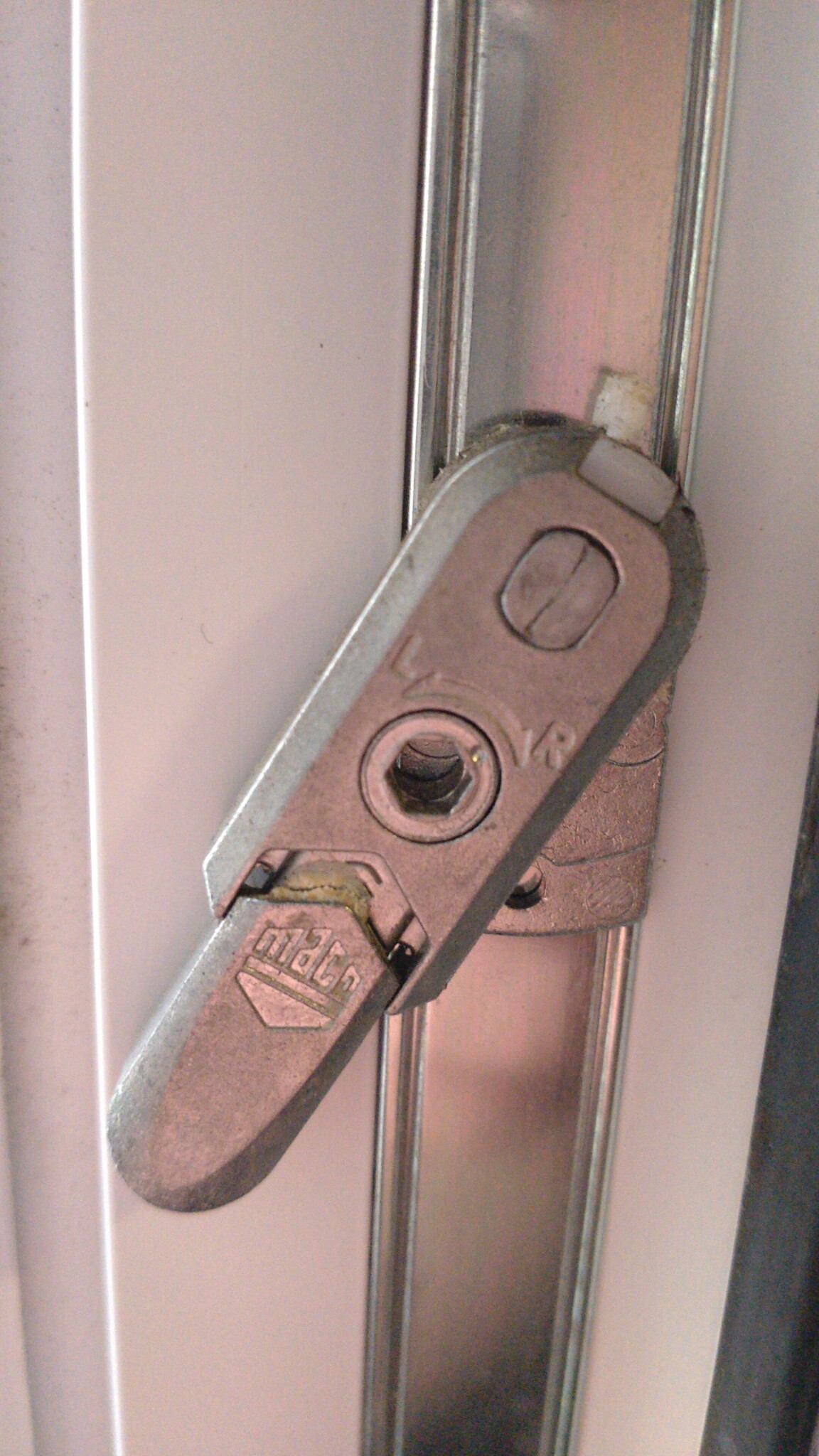

Tippa upp fönstret och peta till spärren som sitter på spanjoletten i framkant med ett finger samtidigt vrider du handtaget och allt bör fungera som normalt.
Postar en bild på en modell av den spärr jag nämner.
Fönsterbeslagets spärr på en spanjolett, detalj av mekanism, metallfärg.

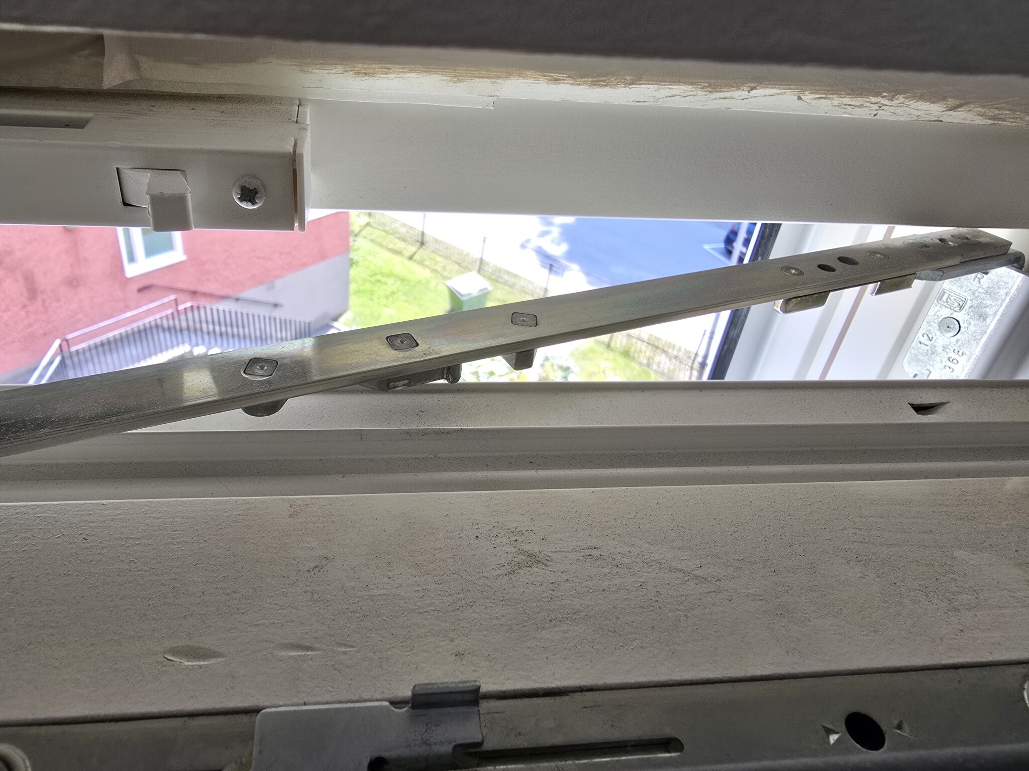

Tack nu är fönstret i kipp läge. Såg lita annorlunda ut med en svart sak att trycka på istället. Nu är problemet att det går inte!att stänga helt. Känns som den lilla metallskrot längst ner i bilden är i fel läge. Elitfönster.

Då tippade du nog inte upp fönstret tillräckligt innan du vred handtaget.
Men det är bara att peta till spärren och göra om så det blir rätt, peta till spärren sedan vrider du handtaget till tipp läget och tippar igen fönstret så mycket det går och sedan till sidohängda läget så ska den "gripa tag" och bli rätt.
Den måste vara i rätt position för att att den ska gripa i tippfunktionen.
Det finns flera olika modeller av spärrar men funktionen är likvärdig.
