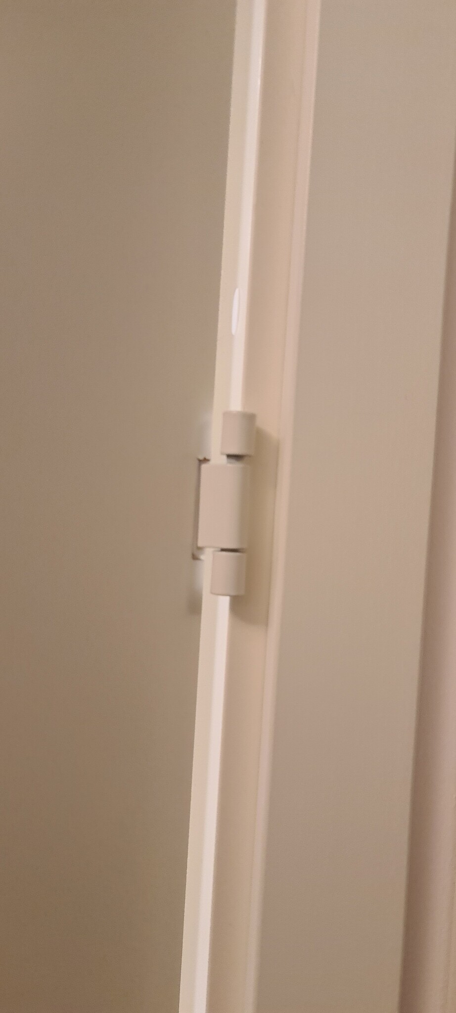

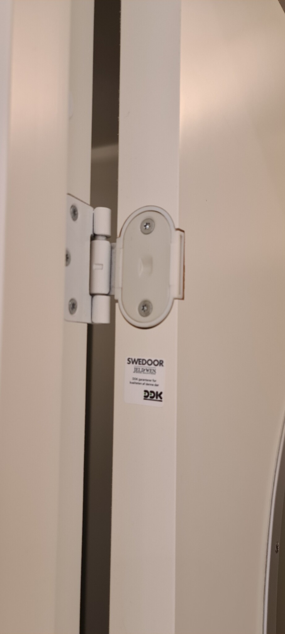

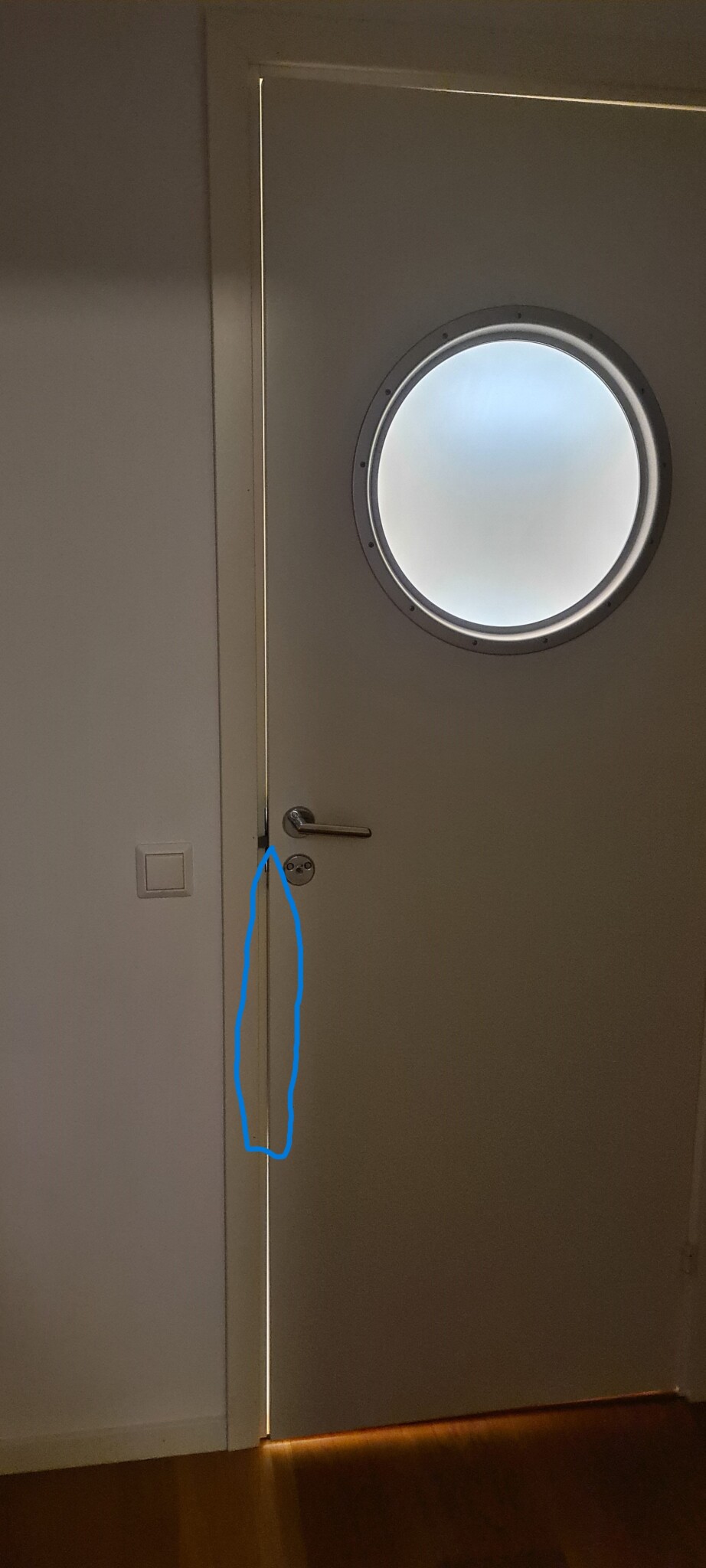

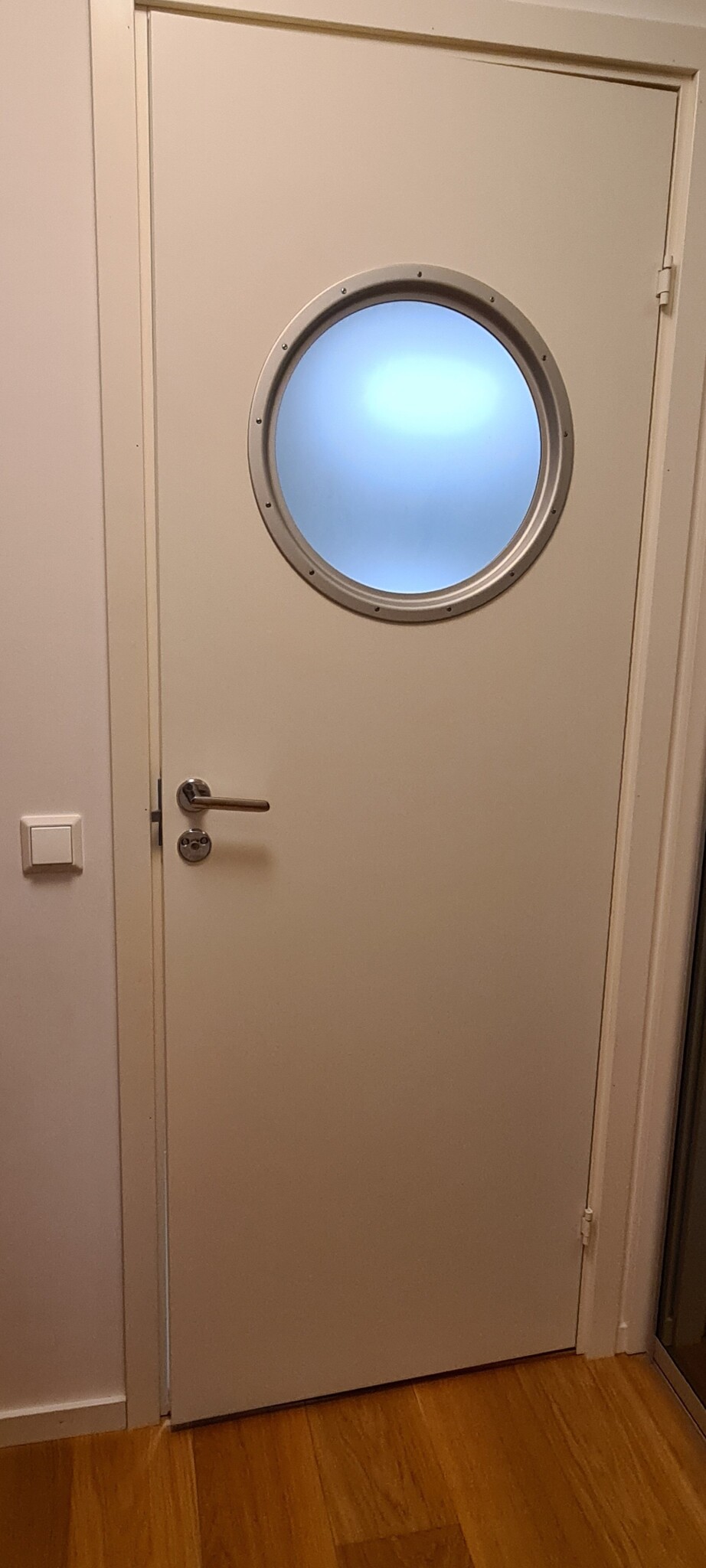

Har problem med en innerdörr som är svår att stänga. Inga problem med höjden, men behöver justera den sidledes då den slår i dörrkarmen vid låset. Den går att stänga med lite kraft och jag vill fixa detta. Se bilder

Den övre gångjärnen verkar sitta lite konstigt.

Gångjärn på vit innerdörr med märkningen Swedoor. Dörren har problem med att stänga, då den slår i dörrkarmen vid låset.
Har googlat rätt mycket, men inte hittat nån enkel bra guide på hur jag ska göra :)
Tack på förhand för hjälp!
Det blir så om det slarvas med montaget av karmen så sidostycket inte är rakt.
Justera karminfästningen där det buktar, ofta räcker det att justera lite med en karmnyckel eller skruvmejsel beroende på lösning för infästning av karmen.

T tergo skrev:
man får knäcka gångjärnen lite med en sådan [länk]
men kolla så inte karmen buktar ut lite på mitten av låssidan
Tack! Får köpa en gångjärnsriktare dock lite osäker på hur exakt man använder den..

Tack för svaret! Jag försökte skruva medurs vid karminfästningen där det buktar så gott det gick, dock blev det inte bättre. Lyckades vrida typ ett kvarts varv

Jag insåg nyss att det hade blivit snäppet värre efter mitt försök så jag testade att skruva moturs och det blev bättre till en viss del. Dörren tar nästan inte i området vid låset. Men det är inte helt löst liksom... Undrar om jag nu skall testa med en gångjärnsriktare.
