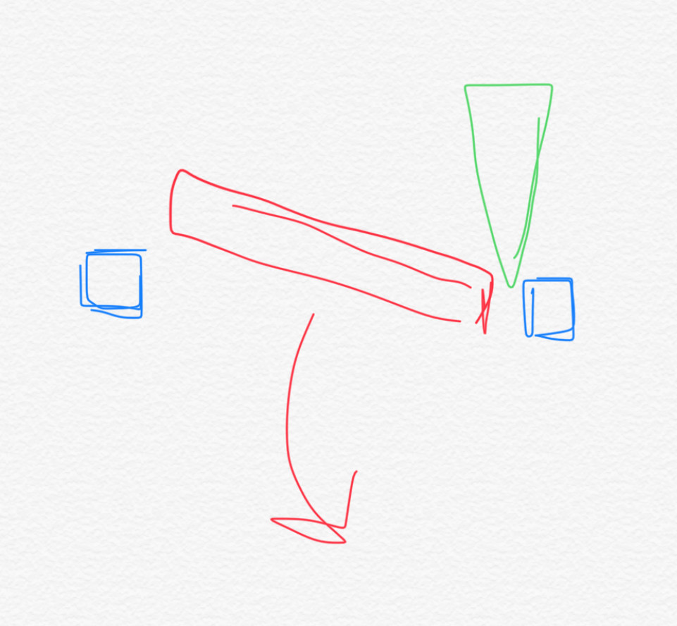

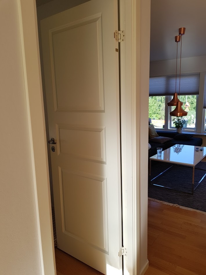

Denna innerdörr (som jag ej själv monterat) är sned/lutar. Vilken gör att den spänner på kolven och låter högt som fan när man trycker ner handtaget.
Problemet syns tydligen då dörren är stängd. Upptill är den en stor glipa mellan karmdelen som dörren ska gå emot. (vet inte om man säger karm, men det är där där man skulle kunna sätta en tätningslist). Nertill är det däremot tätt.
Går detta att justera? Själv blir jag inte klok på hur i så fall.
Se bilder.
Se bilder.

Under de små plastknopparna sitter det troligtvis karmskruv, som går att justera med ett speciellt verktyg. Det kan även sitta en mer vanlig skruv, och karmhylsa, då måste dock fodret lossas för att justera. Det är hursomhelst mycket enkelt att justera karmen, så dörren stäng/öppnas som den ska.
Tycker det ser ut som att karmen är ditskruvad skevt eller att dörrbladet har slagit sig. Då är det tyvär inte lika lätt att bara skruva på ev karmskruv för att få till. Då blir det att skruva ur karmskruven helt och flytta den åt något håll.

Det går inte att justera bort det där felet med karmskruvarna tyvärr.A AG A skrev:

Under de vita täcklocken kommer du hitta en typ av karmskruv (kan se olika ut). Om man lossar dessa med dörrbladet monterat kommer karmen med stor sannolikhet att falla innåt ngt tillsammans med dörrbladet. Det är endast i den positionen du kan montera karmen och det kommer inte se bra ut såklart. För att åtgärda problemet kan du nu med dörrblad fortfarande monterat kila den del av karmen som fortfarande är monterad. Ofta går det att med kraft från ett par kilar med en hammare få karmen att vrida upp sig. Annars lossar du karmskruvarna ett par varv, kilar och skruvar tillbaka skruven. Då du har ojämt tryck på karmen kommer den att vrida upp sig.

Om du inte bryr dig om glipan och bara vill lösa så att den inte hänger på kolven, så kan du justera hela dörrbladet upp/ner genom skruvarna som sitter som ''sprintar'' i gångjärnen. Om dvs det finns plats uppåt mot karmen.
Det lättaste sättet att justera detta är att lossa karmen i framkant och skruva dit den igen efter dörrbladets lutning.
Låt karmens främre sidostycke följa dörren, det behöver inta vara dörren som skevar det kan lik väl vara väggen som inte är helt lodrät.
Om de gamla skruvhålen ligger nära så kan du slå i en träplugg i hålet eller borra ett nytt fästhål och sätt nytt täcklock över det nya hålen så tänker ingen på dem.
