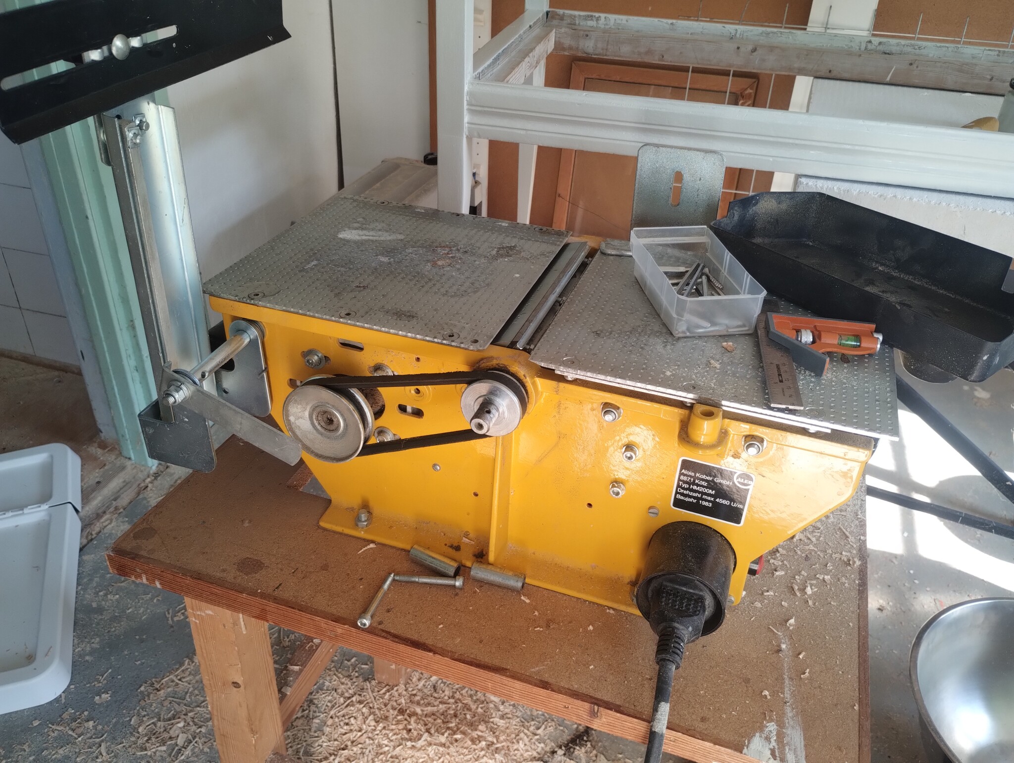

Hej, har precis köpt den här rikthyvel där utmatningsbordet är lägre än hyvelstålen, så behöver höja bordet. Det finns vad jag kan se inget annat sätt att justera detta än lossa utmattnings ordet och lägga brickor i mellan. Missar jag något?
Har ingen manual tyvärr
Gul rikthyvel på träbord med verktyg och skruvar i närheten, utmatningsbordet behöver justeras.
Kan du inte posta om stålen så dom sitter lägre?

Ok, ska prova det.

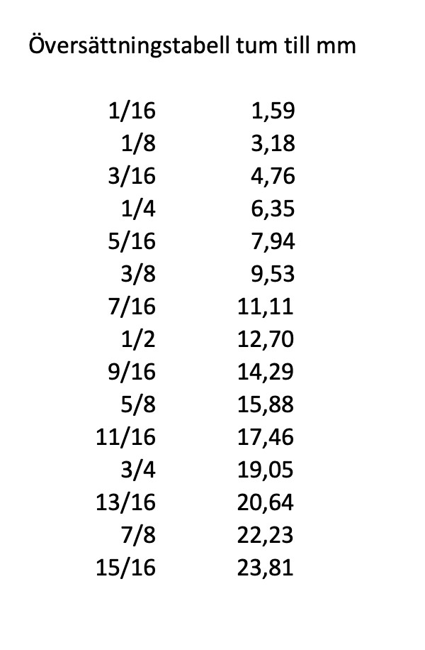

Uppföljningsfråga. Stålen sitter fast med muttrar som är mellan 7-8 mm. Varken 7 eller 8 funkar. Är det någon vanlig "tum"-storlek som ligger därimellan?
Översättningstabell som visar fraktioner av tum med motsvarande millimetermått, exempelvis 5/16 tum = 7,94 mm.
5/16 kanske?
Där ser man, så kan det nog vara.
Filade till den 7 mm nyckeln jag köpt för ändamålet så fick loss den iallafall. Så nu hyvlar den betydligt bättre.
