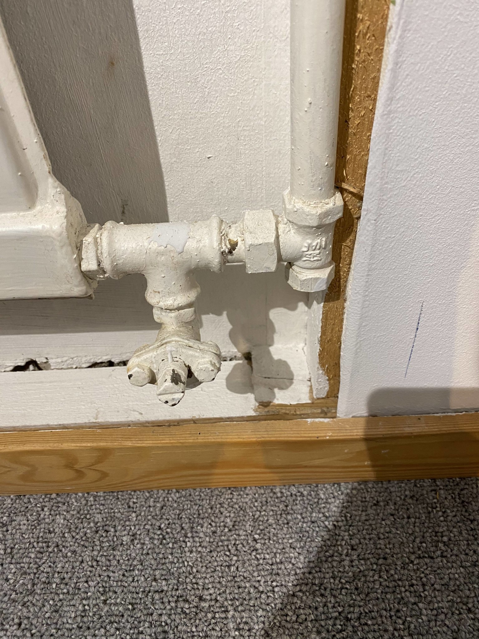

på en sådan här radiator (se bild).
Hur justerar jag returventilen?
Vart öppnar jag för att skriva på insex-skruven?
Jag har varmare i källaren än övre plan.
Källare: ca 23-24 grader
Över våningar: ca 20 grader
alla termostater bortplockade (fullt fräs). Vit målad rörledning med ventil, grått golv, träfotlist, vit vägg, öppning i väggen vid rören.

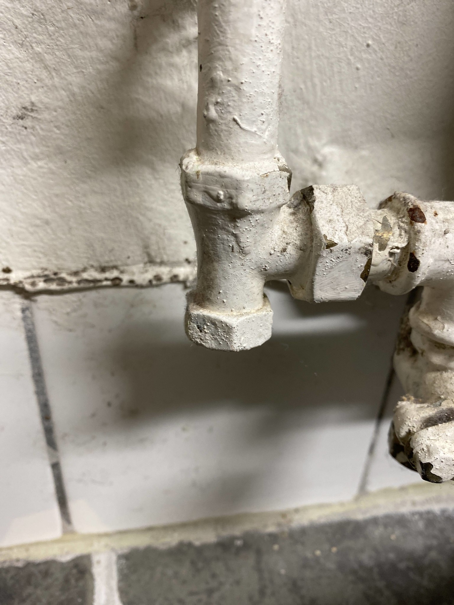

Kan det vara muttern som är ”upp och ner” längst ner till höger på returröret (exakt vid vinkeln när röret går upp igen?). Den muttern som är upp och ner.
Ja den justerar du med.Den med nyckeltag tappar du systemet om det sitter en mutter under nyckeltaget. Syns inte på bilden.

tror det sitter en mutter under.

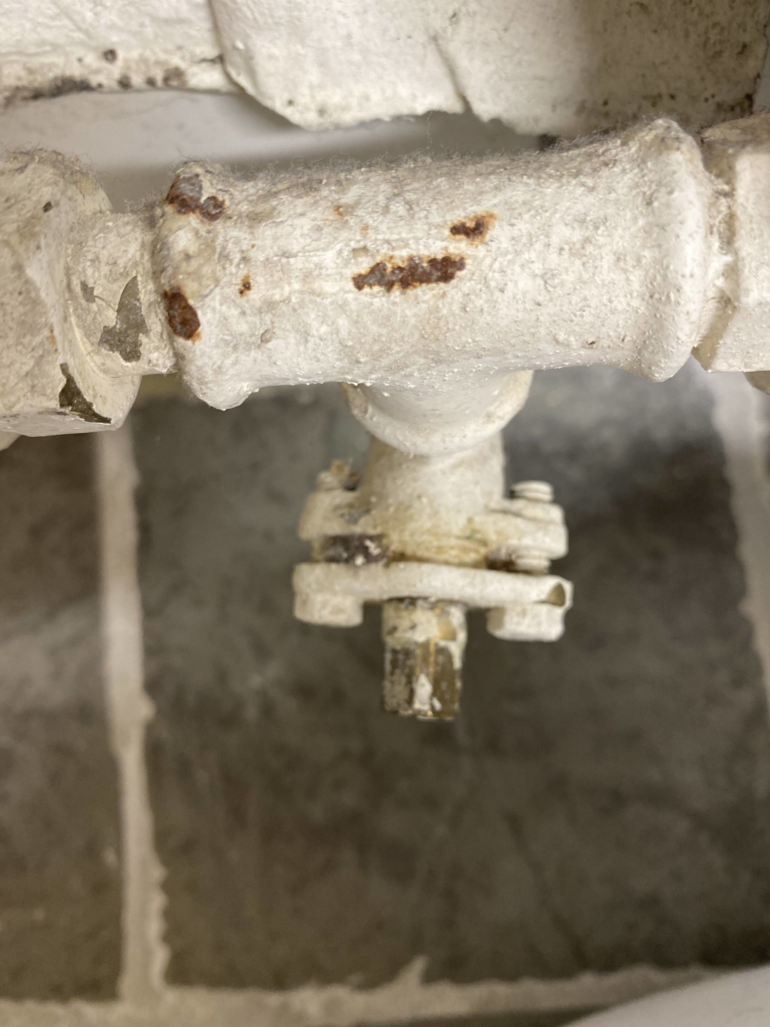

Närbild på en gammal rostig röranslutning mot en suddig bakgrund av kakel.

samt så menar du att det är denna som är justerare för returen?
Gammal målad radiatorrör nära kakelvägg; flagnande färg och tecken på rost.
Det där är avtappning.
Ja, det där är returventilen.

Japp och nu ser jag muttern på avtappningen under nyckeltaget.Men nu är du nere i källaren och ska justera returen?Försök öppna på övervåningen mer på returen istället.Har du liknade radiatorer på övervåningen?
