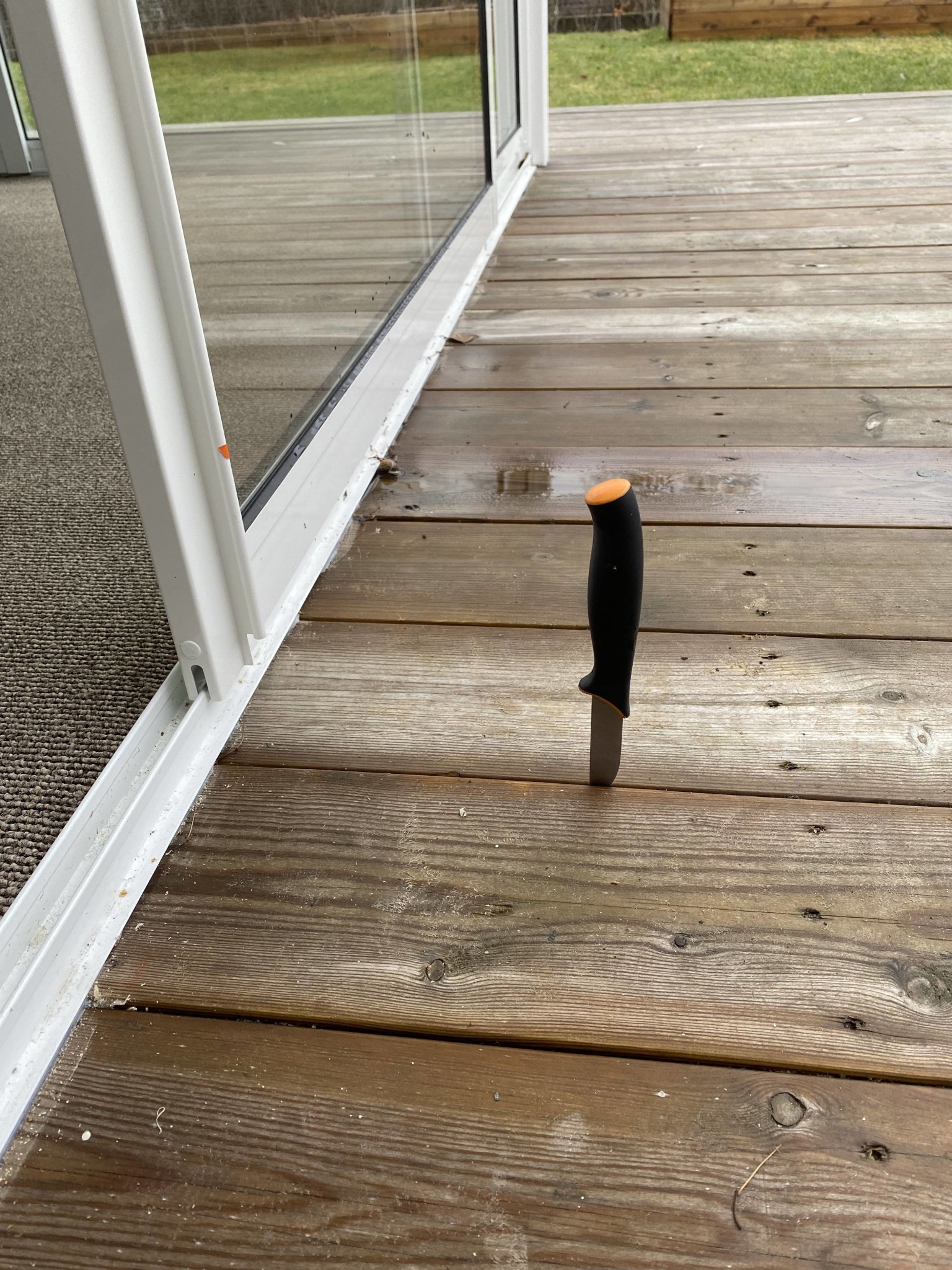

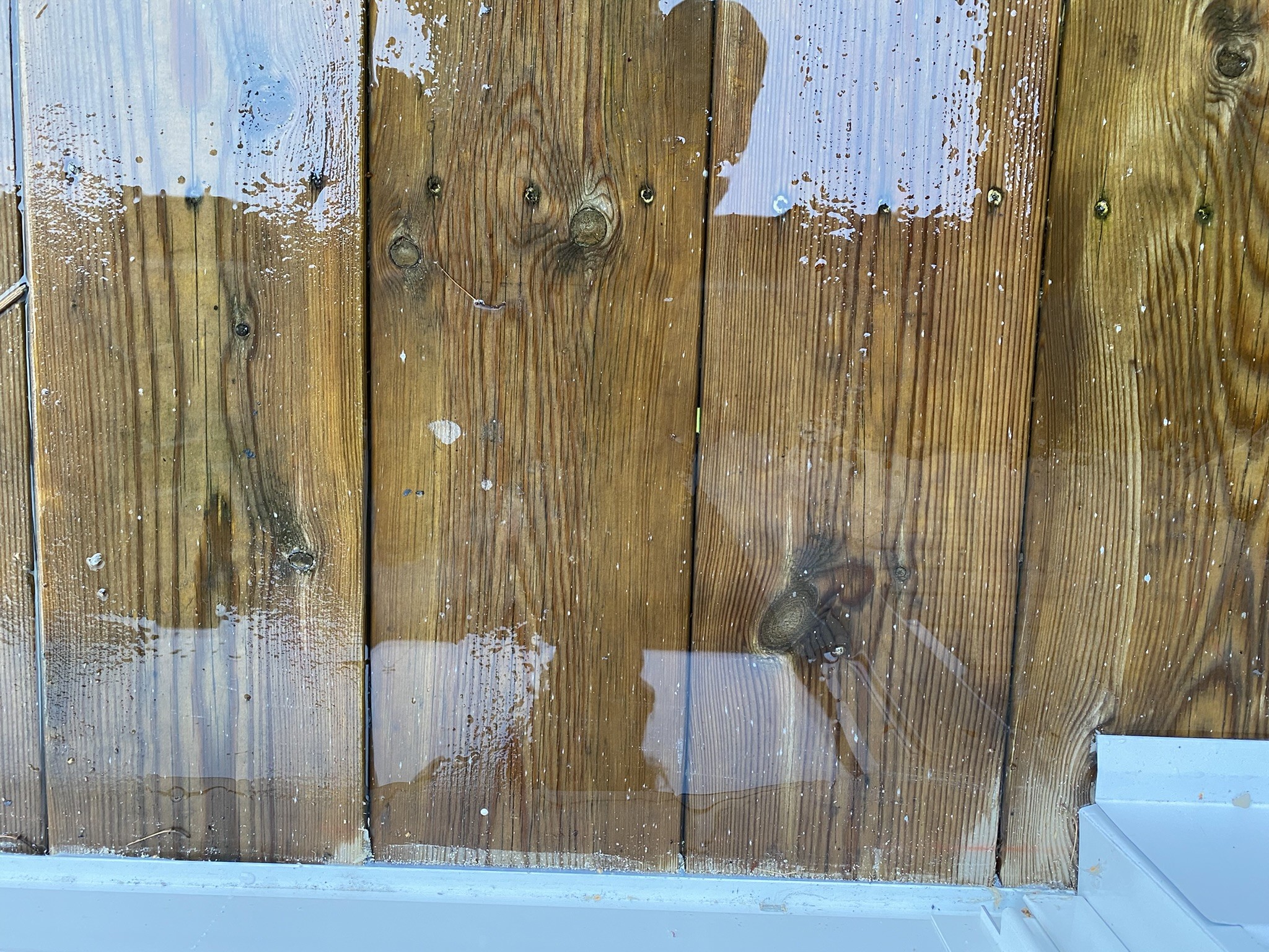

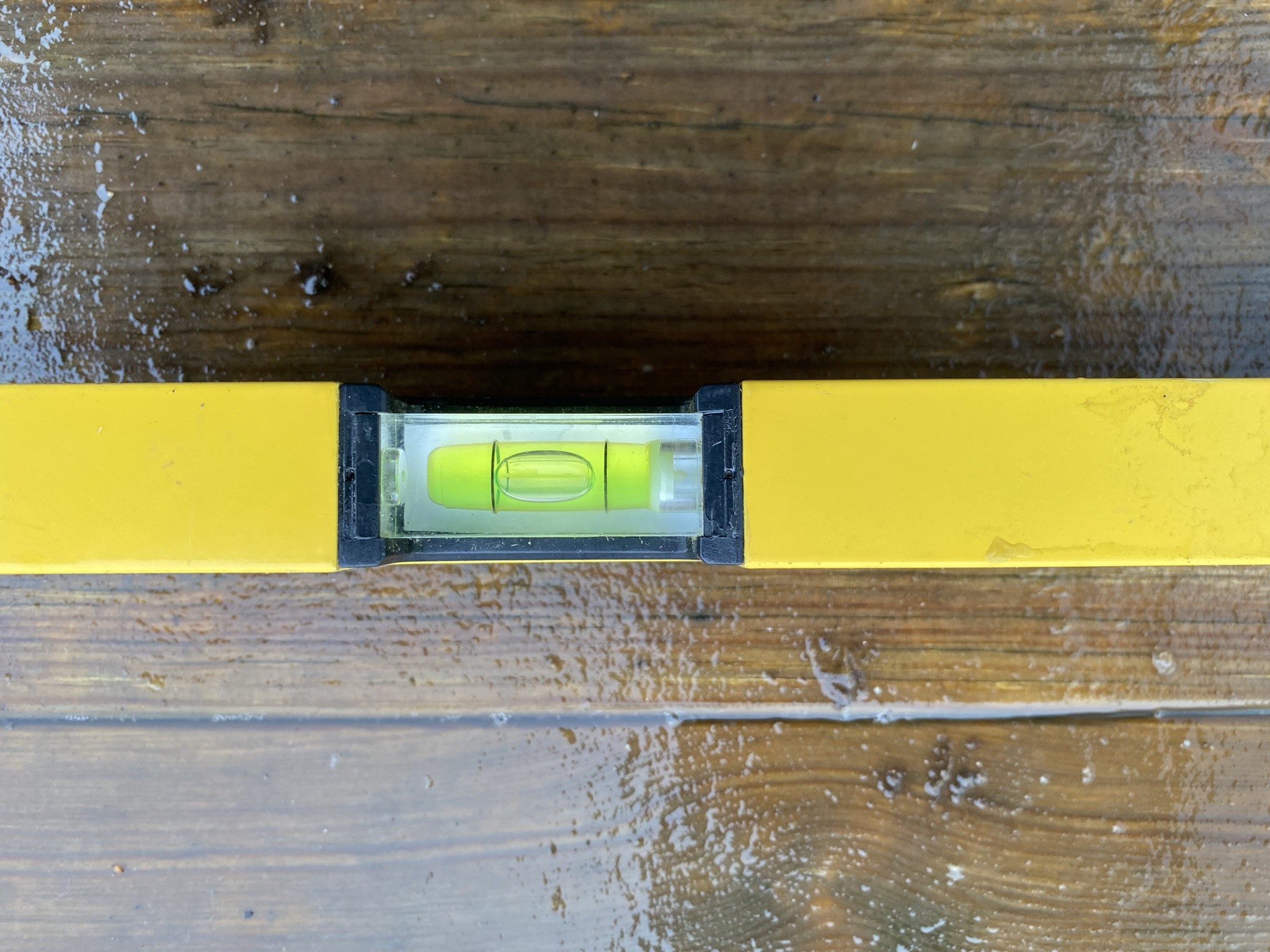

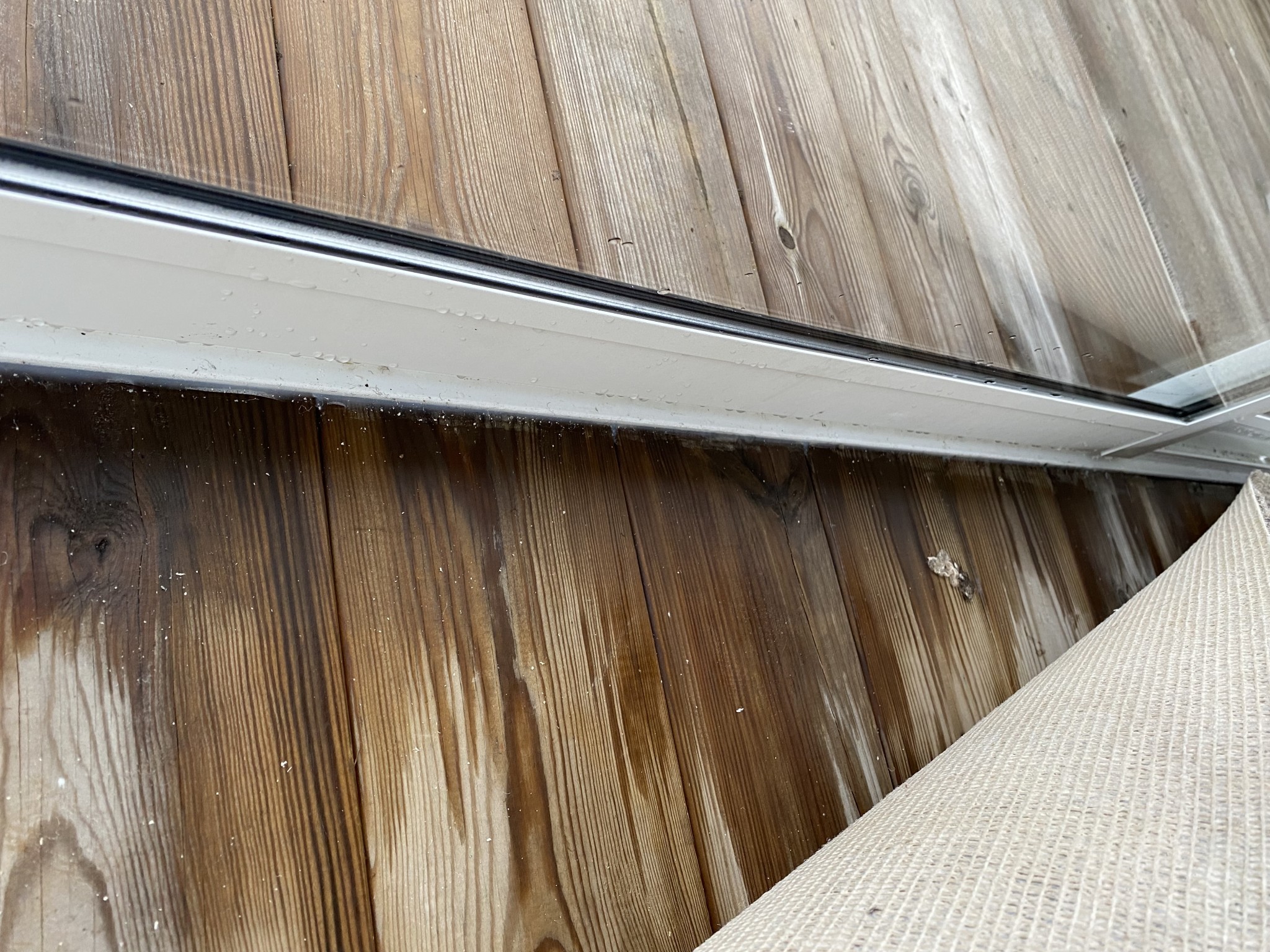

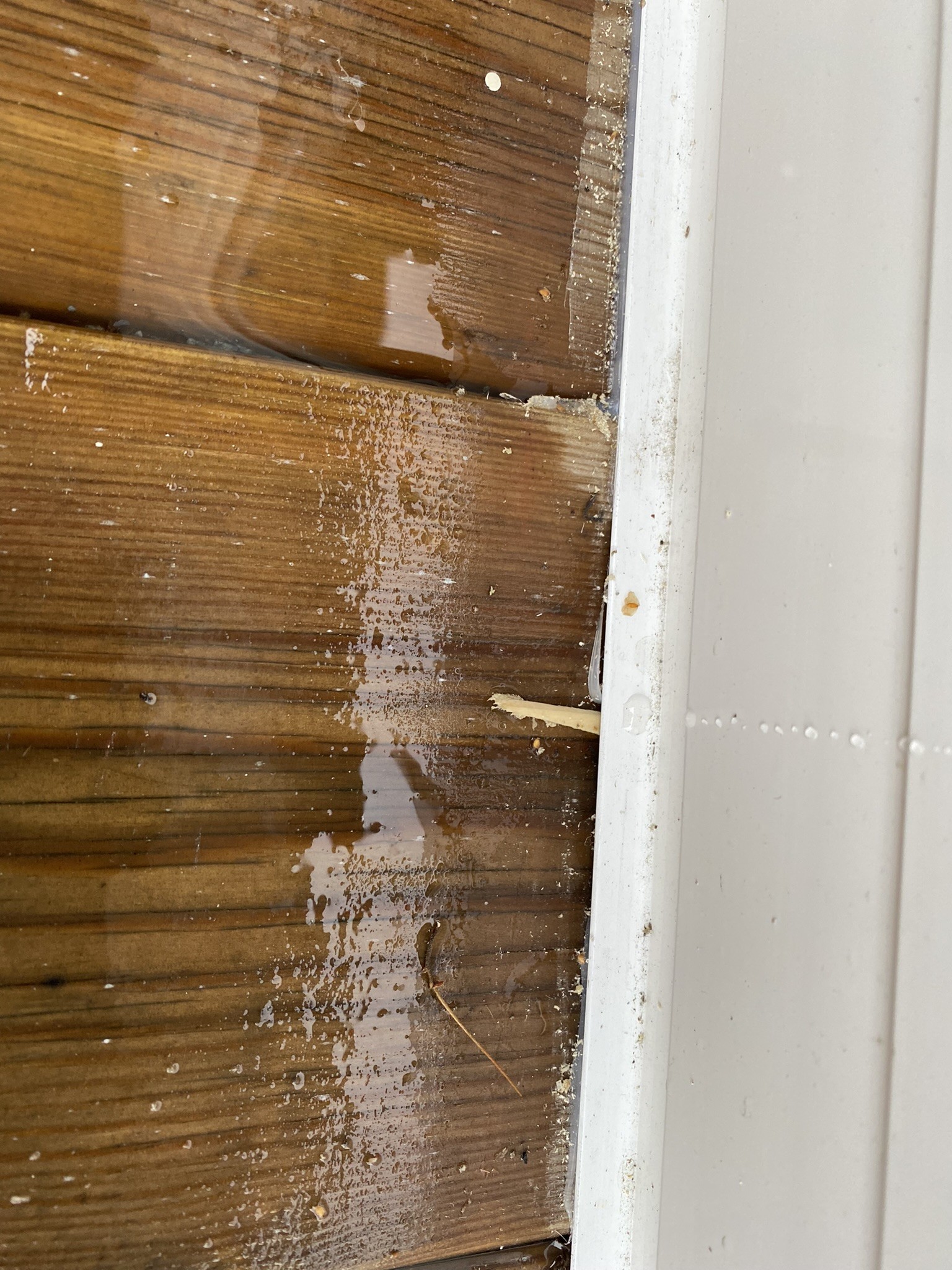

Här kommer lite bilder.
  • Svart verktyg med orange topp står upprätt på vått trätrall vid en delvis öppen glasveranda.
  • Skjutdörrsprofil i metall mot ett brunt trägolv med synliga droppar och smuts.
  • Skadat trägolv med flagor och skräp intill en vit dörrtröskel.
  • Träpanel med kondens och droppar på ytan vid ett fönster.
  • Vattenpass i närbild placerat på en horisontell mörkbrun träyta, vattenpassets bubbla är centrerad.
