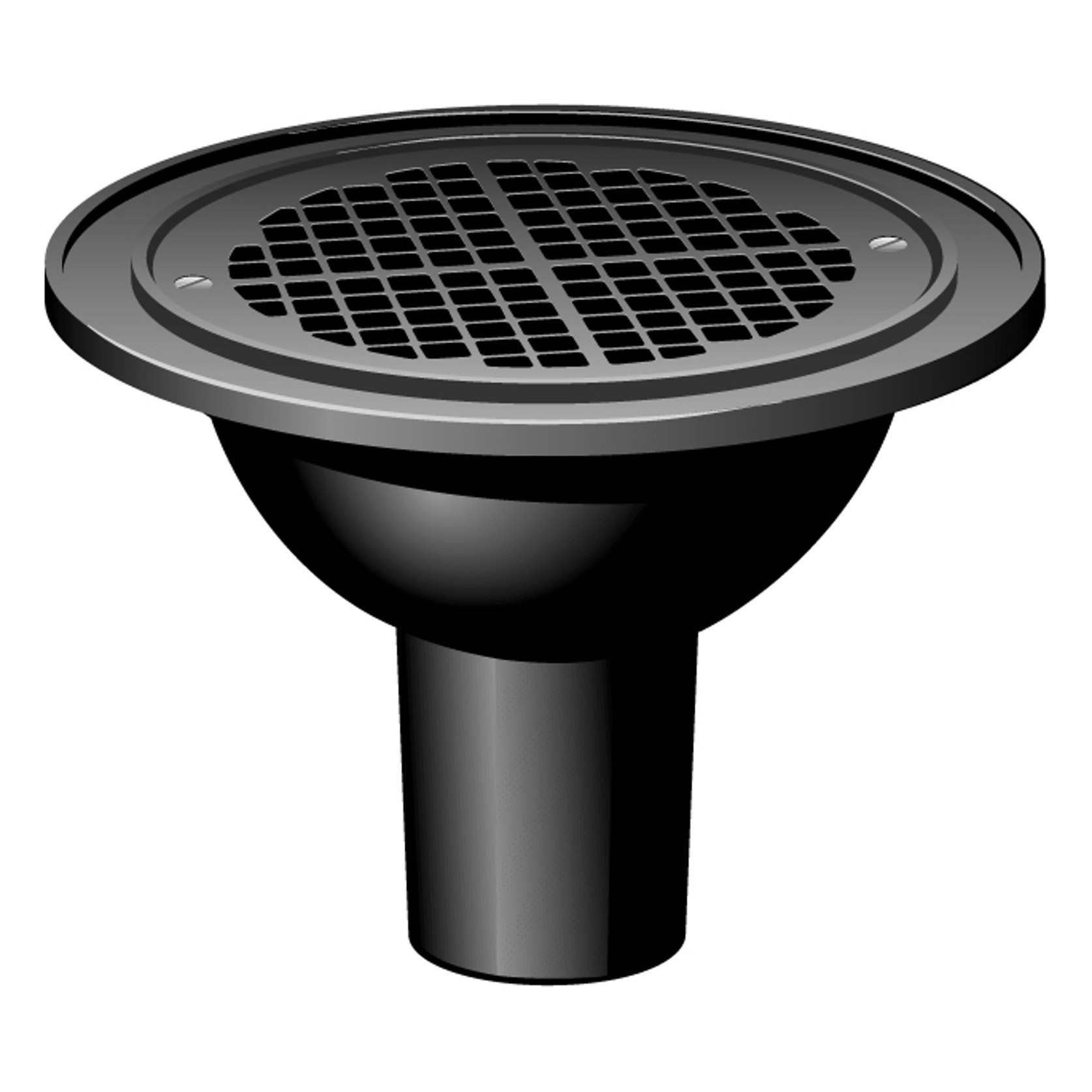

Jag skall ha en golvbrunn i växthuset/uterummet och jag har tänkt gjuta en platta som golv. Dock frågar min fru nu om man senare kan lägga plattor, typ klinker eller liknande, på golvet. Jag funderar därför på om det går att göra på något smart sätt så att det går att justera höjden på golvbrunnen senare om man skulle vilja det. Ifall jag gjuter fast den från början blir det ju svårt.
Det är en sån här golvbrunn (spygatt) i gjutjärn jag tänkt mig:
Svart gjutjärnsgolvbrunn med rutigt mönster på ytan för användning i betonggjutning.
En idé är att trycka ner den maximalt över avloppsröret och sen klä in den i t.ex. gladpack innan jag gjuter. Då borde jag ju kunna dra loss den när betongen bränt klart och ha viss justermån i höjdled med överlappet på avloppsröret. Har också läst att man kan fetta/olja in gjutformen (i trä) innan man gjuter för att den inte skall fastna i betongen, kan man göra på liknande sätt med en golvbrunn i gjutjärn? Vad tror ni om dessa alternativ? Eller finns det andra mer beprövade och vedertagna sätt att göra detta på?
