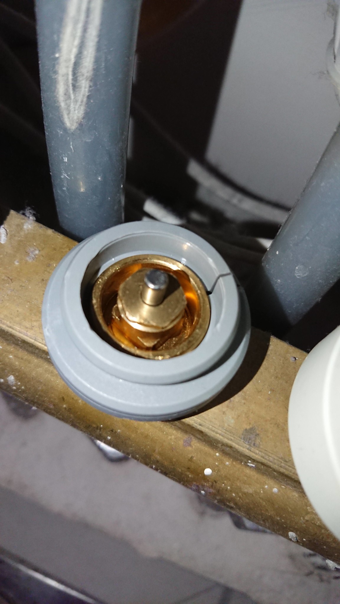

Jag har ett golvvärmesystem i huset (anno 2005). I tvättstugan (egen krets) är det lite väl varmt så jag skulle vilja justera ner temperaturen på golvvärmen där. I anteckningarna för huset står det att man har justerat olika kretsar x varv tidigare. Jag gissar att det man menar är att man vridit på ventilspindlarna för att minska/öka genomsläppet?
Om det stämmer så är frågan hur jag vrider på ventilspindeln? Jag bifogar en bild.

Den del som du visar är för elektroniskt termodon eller en manuell ratt som skruvar ner mot piggen , nu står den helt öppen med fullt flöde ( varmt på golvet ) ut
Hur ser det ut på den andra fördelaren , gärna foto på den , försök att få med så mycket som möjligt , är nog strypventil där men måste ses

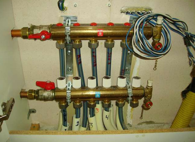

Det ser ut att vara en helt vanlig VKF-fördelare från LK.
Den tillverkas inte längre. Men injusteringen sitter på den övre fördelaren under dom röda skyddslocken om det är en VKF.

Det fanns visst två varianter på VKF enligt LKs arkiv:
(om det nu är det, men min gissning säger det
1993-2010: (den på min exempelbild ovan)
http://www.lksystems.se/globalassets/inriver/resources/lk_varmekretsfordelare_vkf_2007-01.pdf
2005-2011:
http://www.lksystems.se/globalassets/inriver/resources/lk-varmekretsfordelare-vkf-i.pdf

Du justerar med insex under de röda locken, någonstans (huspärm?) ska installatören lämnat ett injusterings och tryckprov protokoll. Där står varvtal för resp slinga. Räkna varven till botten direkt när du börjar, annars vet du inte var du började.
Perfekt, tack för svar! Jag har röda lock på övre fördelaren som jag ska kolla närmare på då. Tur att jag inte fortsatte försöka skruva på den del som jag delade bild på.

Då får du strypa ner flödet på den slingan , baden brukar ha kortare slinga och då går det runt fortare med mera värme på golvet , tror du har mindre skillnad på ut och in där nu
