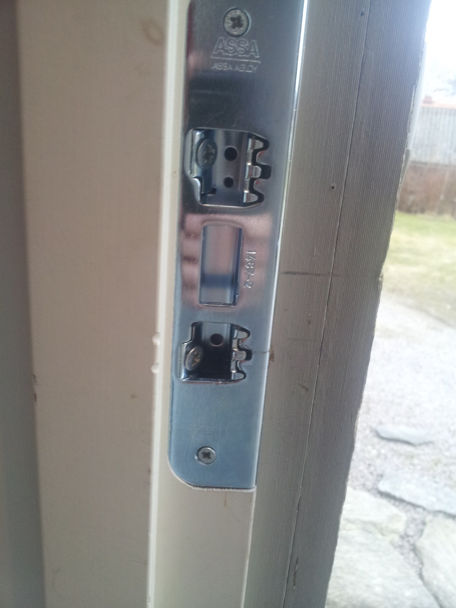

Jag bytte lås på ytterdörren i helgen och känner att jag skulle behöva justera allt lite.
1. Justera låsbleck
När jag drar igen dörren måste man dra lite extra för att låset ska klicka i. Inte så jobbigt för mig men barnen är inte lika starka. Ska man flytta ut blecket några millimeter eller går det att justera. Lite kan man knacka in det i nederkanten men inte mycket. Böja in klacken eller vad den kallas i nedre hålet.

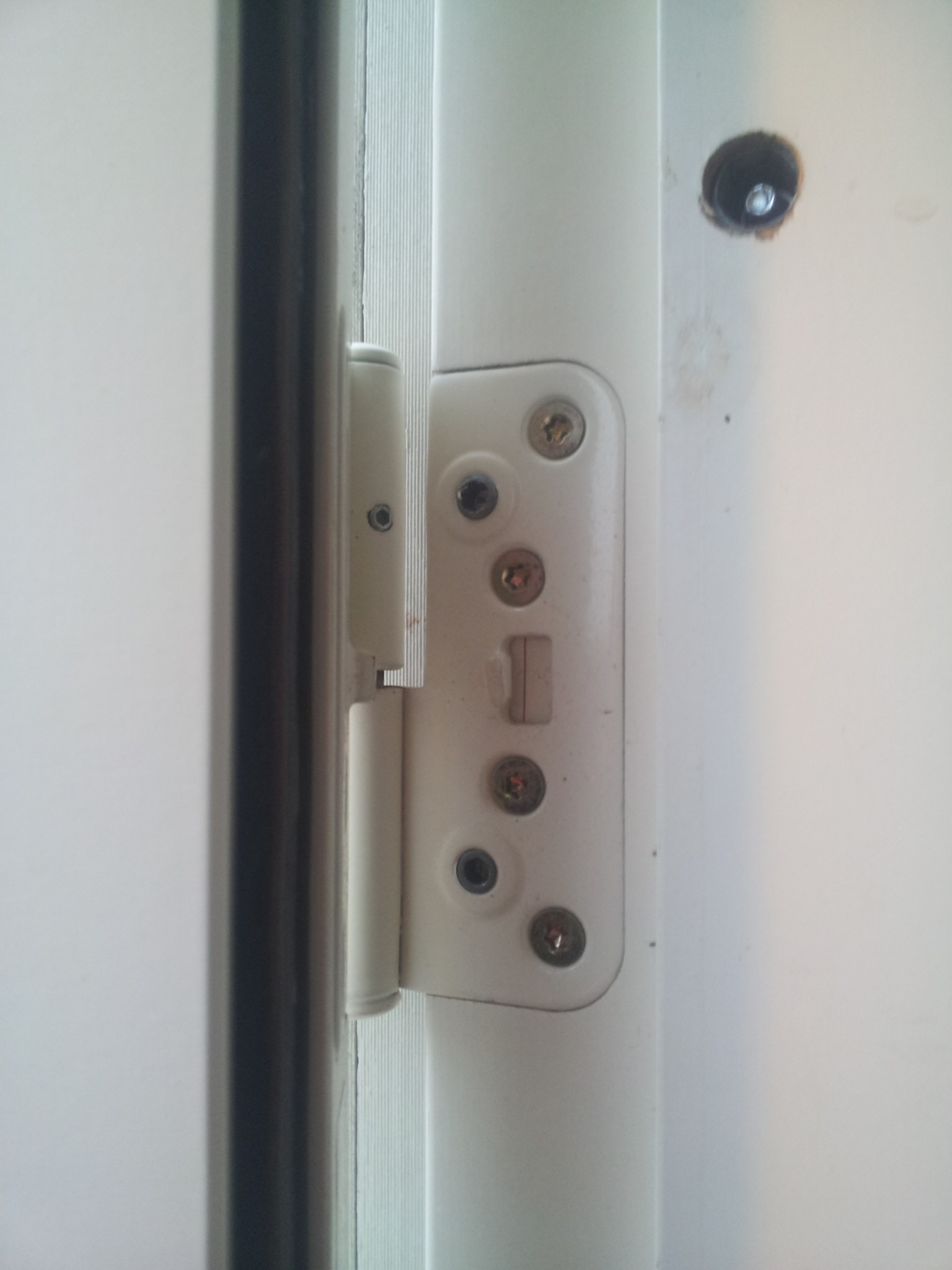

2. Om man vill minska glipan mellan karm och dörr vid gångjärn. Ska man då skruva på insexskruven och behöver man lossa de andra skruvarna i karmen först eller går det att justera direkt.

böj in klacken så mycket det går. Räcker inte det får du försöka flytta slutblecket.
För att justera glipan mellan dörr och karm måste du lossa alla skruvar lite innan du justerar på insexskruven. (Fast det ser ut som om de är justerade i botten redan)
