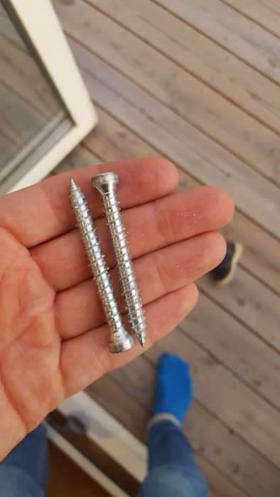

Jag behöver justera min altandörr som "tar i" lite granna på nedersidan när man stänger. Logiskt sett behöver jag alltså få "in" karmen på den övre delen så dörren dras innåt och således blir något högre längst ut.
Problemet är, jag fattar verkligen inte hur man gör.. Nu är jag ingen snickare, men anser mig normalbegåvad och detta går jag verkligen bet på. Har ett såkallat karmverktyg för att justera karmar men hur jag än gör lyckas jag bara få karmen mer UT från väggen, vilket inte är det jag vill. Jag är också osäker på om jag ska ta ur skruven som sitter i mitten (med torx) först eller om denna ska vara kvar. Har provat båda delar men får verkligen inte till detta, inte ens i närheten faktiskt.. Provat motsols och medsols och i början är det "lätt" sen blir det väldigt trögt så till den grad att det knakar lite i trät och jag vågar inte dra hårdare...
Tog lite bilder på typen av karmskruv, även den skruven som sitter inne och även altandörren (elitefönster). Några idéer och tips här månne?

Du måste börja med att skruva ut adjufix skruven en bit (torxen) . Sedan gängar du tillbaka hylsan motsols något varv för att sedan skruva åt torxskruven igen. Funkar inte detta kan du försöka dig på att göra tvärt om på nedersta karmskruven så du istället skjuter ut den delen av karmen.
Har kommit så långt nu att karmskruven på högsta delen av dörren sitter så långt ut den går, medans den nedre karmskruven är så långt IN den går, detta borde alltså vara max jag kan få dörren att luta "uppåt" i nedre ytterkant?

Provade skruva ut alla "innerskruvar" (torxen) från karmen på andra sidan också men tycker inte det gör någon stor skillnad... Osäker på vilken regel du menar?epw skrev:
Detta var uppenbarligen ett större projekt än vad jag trodde - hade en idé om att man kunde justera detta hyfsat trivialt på egen hand..

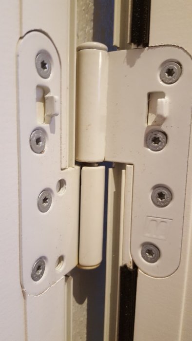

Har förresten följande gångjärn;

Det är inte så att det duger att justera upp bladet någon mm? Det ser ut som att du höjdjusterbara gångjärn.
Helglasade dörrar har en förmåga att bli lite rombiska med tiden har jag märkt.
Hur justerar man dessa i höjd? Det hjälper säkert något. Ett av problemen är att altanen tar i lite lite längst ner så den skulle uppenbarligen behöva komma någon mm högre upp, men den "krokar" även i den andra dörren längst ner vid öppning så man måste rycka fram och tillbaka för att få upp altanen. Känns som allt jag åstadkom igår var att göra det något värre.Tosse skrev:

AHA! Den där slätta koppen längst upp på gångjärnet är avskruvningsbar, och UNDER den satt insekts.. Nu gör jag ju framsteg här.Tosse skrev:
Vilket håll får dörren att "stiga"?
Förresten, efter karmskruvsjustering börjar dörren att knarra något... 5-56 i gångjärnen då?

Koppen på det "övre" gångjärnet (tre totalt) går inte att ta av med handkraft. Är det tänkt att man ska justera alla tre?
Kan säkert gå på med något verktyg men kommer ju inte bli snyggt med tanke på att den är vitlackad...
Ja, annars bär bara de två du har justerat vilket de kanske inte orkar i längden. Nödlösningen om du inte får av locket är att sätta bricka på det järnet, men då får du lyfta av bladet (bra att vara två, varav minst en stark...).
Kan du inte knacka lätt på hatten med en plasthammare? Eller lägg nåt emellan. Annars får du väl peta i lite färg sen, eller nagellack eller nåt.
