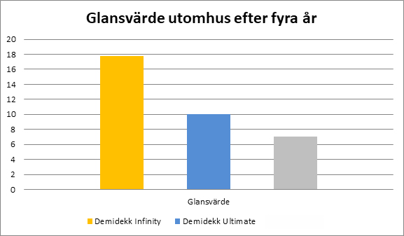

Hej, jag och min sambo bygger hus nu.
Vi tänkte måla fasaden med Jotun Demidekk, nu står vi och velar mellan Ultimate och Infinity.
Min fråga är som rubriken lyder, vad är skillnaden på färgen förutom priset?
Skiljer sig en hel del c:a 7000:- för samma mängd färg.
Har sökt runt en del men eftersom att den är ganska ny ute i affären, så hittar jag ingen fakta som jag anser är pålitlig.
Så tänkte kolla om det finns någon är sakkunnig inom området, om det är värt att köpa infinity?
Det enda jag hittar om denna färg är detta:
https://www.lovelyhome.se/blogg/nyhet-demidekk-infinity
Min andra fråga är om vi behöver grunda något mer än den befintliga grundfärgen(huset kom som grundmålade moduler).

Enligt Jotuns egen beskrivning/reklam så håller Infinity glansen mycket bättre:
Och det, säger de, motverkar påväxt av alger, vilket låter ganska troligt.
Jag kommer absolut att välja den senaste teknologin, Infinity, när vi skall måla om huset.
