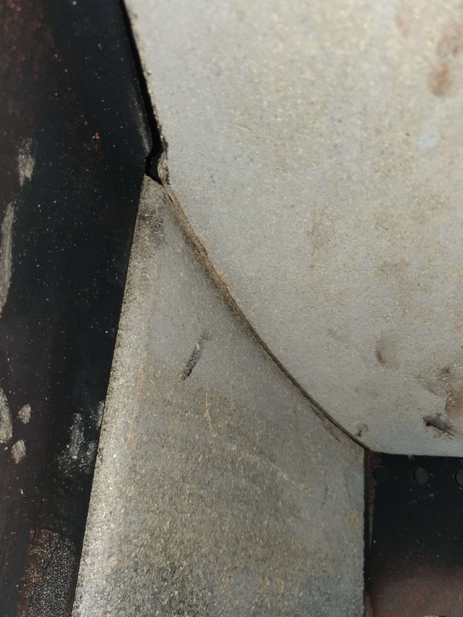

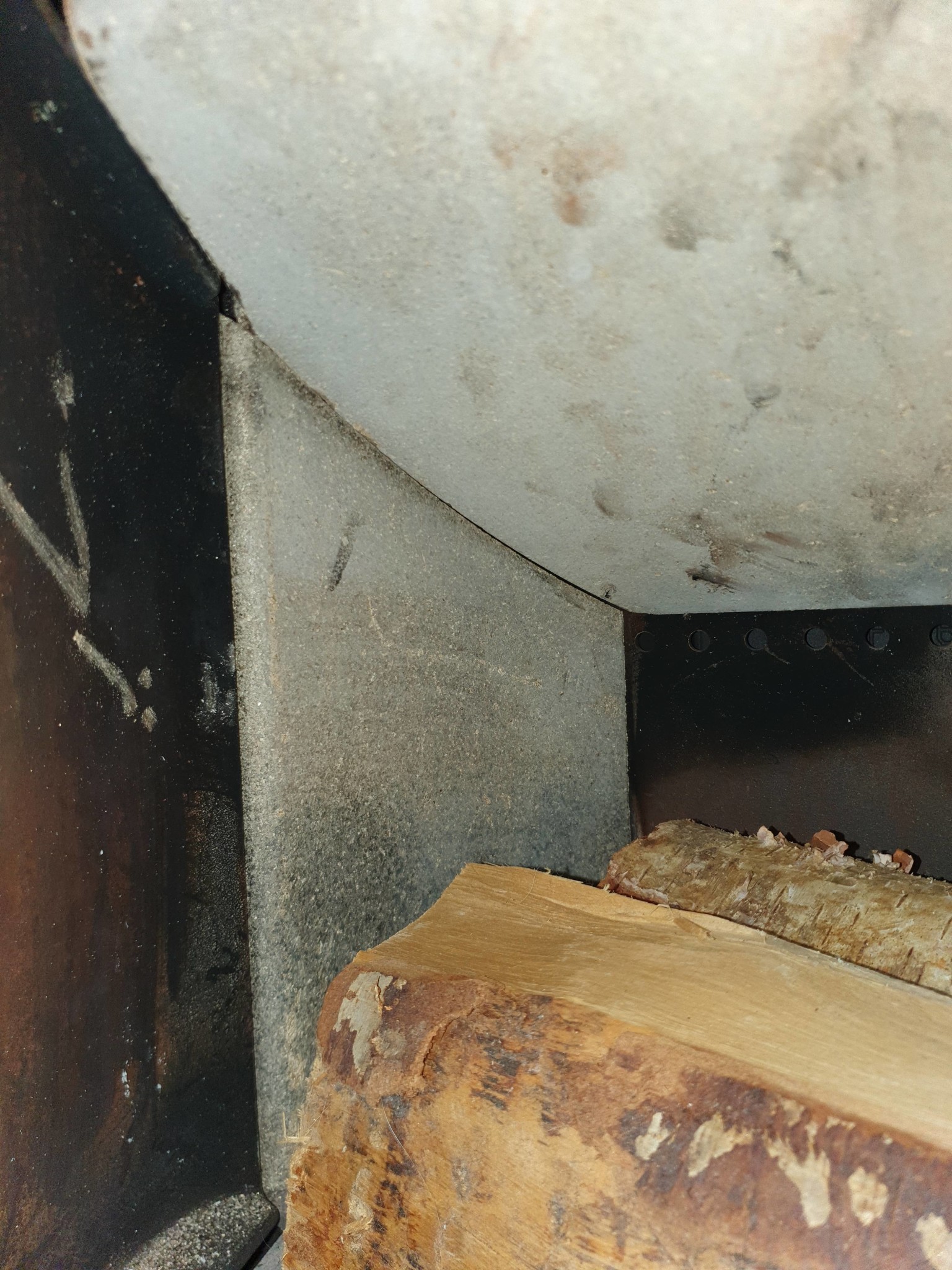

När jag eldade sist så ramlade "takstenen" i kaminen ner över elden, det var bara glöd kvar så det gjorde inget då. Men senare tog ut övre delen som ramlade ner och ser att den vilar bara på väggdelarna på sidorna och i en metalldel i överkant.
Väggarna och takdelen har en utskuren kant där de ska ligga i varandra, men väggdelarna är lite för långt ut mot kanterna så taket kan ramla igenom. Det går lägga upp takdelen så den ligger där men det känns som om den ganska lätt skulle kunna ramla ner igen.
Känns som om den krympt lite, eller att de lösa väggdelarna krympt. Kan de ha gjort det? Typ blivit sliten. Använd. Jag har bara eldat kanske 6 - 7 gånger på två år,

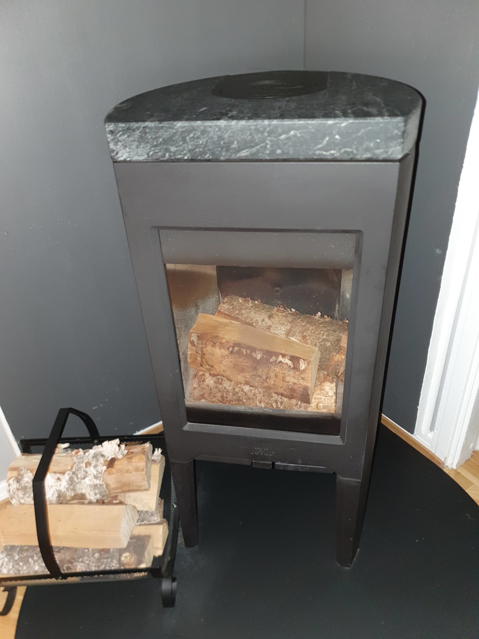

Skulle msn kunna lägga nåt mellan kaminväggen och väggdelen, nån metallbit , så de kommer lite längre ut. Svart vedspis med marmortopp och förvaring för ved under, placerad i ett rum.

Är Vermiculite skivor, inte Sten, ser ut som det saknas en i bak utav kaminen
Dom sitter där för att skydda kaminen
Det ska va en jötul f162, men kan inte hitts några sånna plattor att köpa nånstans på nätet
Sitter sidorna i spåret i nederkant så dem blir raka?
Ta gärna en bild på hela sidan när du tagit ut veden.
