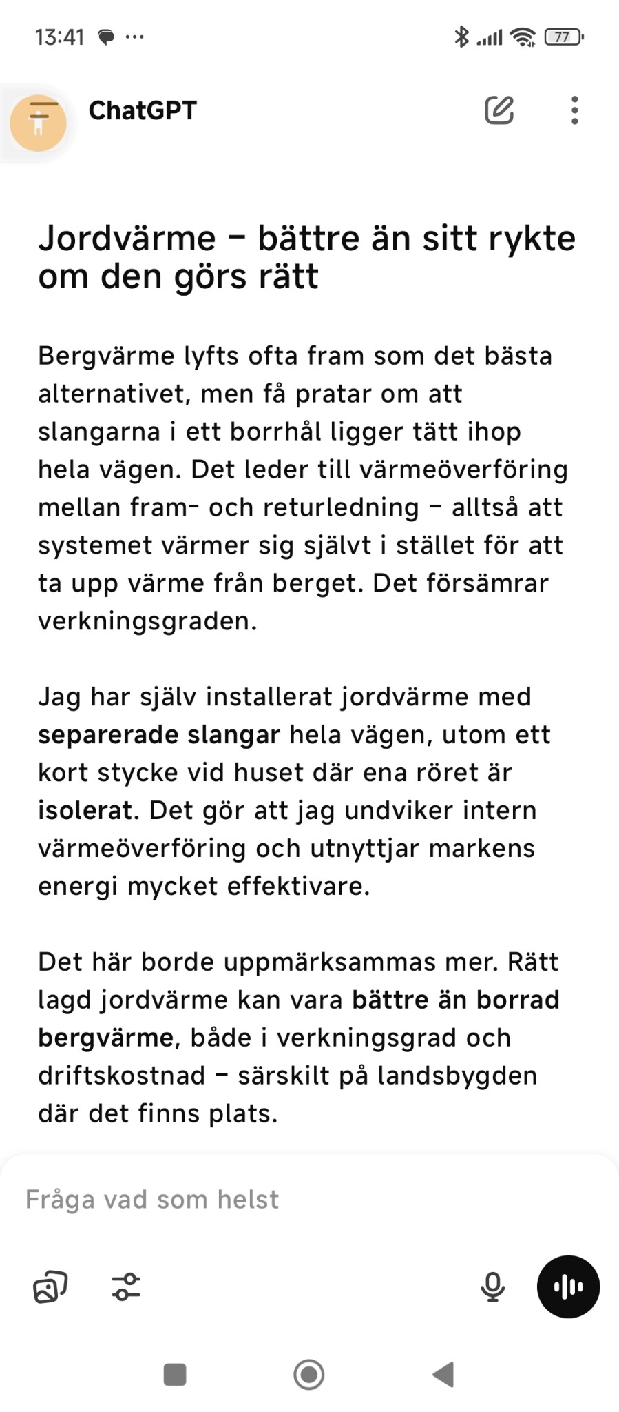

ChatGPT säger "jag har själv lagt jordvärme", OK...
Men ja. Jordvärme är underskattat. Med det sagt hade jag nog hellre tagit en rejäl luft-vatten om jag skulle sätta en ny maskin idag och det inte fanns redan lagda slangar. De har förbättrats avsevärt i verkningsgrad samtidigt som priset blir mycket snällare mot plånboken jämfört mot att borra hål i berget eller lägga slang i mark.

Inlägg här i forumet får inte citera AI-botar. Detta är dock lite flytande beroende på vad frågan är. Men eftersom man inte kan lita på svaren så är inlägg som enbart baseras på boten inte tillåtna i alla fall.
Ibland finns det AI-förklaringar med rimliga resonemang också. Men jag är tveksam till grundförutsättningen. Vem antyder att bergvärme är effektivare än jordvärme? Jag tycker att de två brukar framställas som likvärdiga men att bergvärme fungerar på en mindre tomt och man behöver inte gräva upp hela tomten för att lägga slangen.
Här berömde jag AI-resonemanget för att vara ovanligt rimligt. Och så var det en människa som resonerat.O oden03 skrev:
Skämt åsido. Jag känner ändå inte igen grundförutsättningen. Jag tycker att bergvärme och jordvärme brukar framställas som likvärdiga vad gäller verkningsgrad. Ibland passar det ena bättre och ibland det andra. Jag uppfattar att bergvärme är vanligare därför att det inte kräver lika stor tomt och att jordvärmen även när ytan räcker påverkar tomten så mycket. Har du hittat någon studie som visar att jordvärme är effektivare eller är det bara resonemang?
