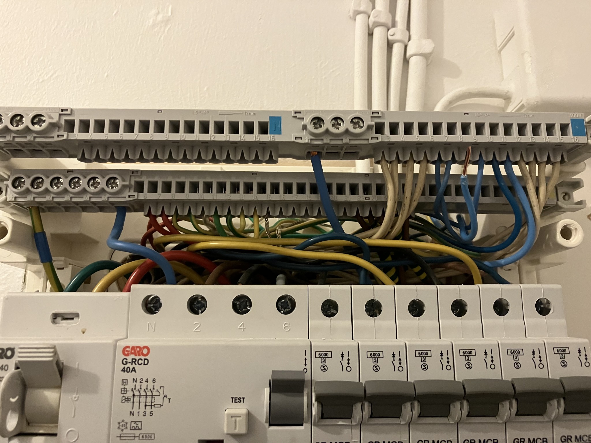

M Makkan1234 #1 Medlem · 44 inlägg 7 dec 2022 22:00 Makkan1234 Medlem 44 inlägg 7 dec 2022 22:00 #1 Hej Hur lossar man en kabel från jordplinten i bilden nedan? Och är det rätt att ha satt en tvinnad skärm utan isolering i den? Inloggade ser högupplösta bilder Logga in Skapa konto Gratis och tar endast 30 sekunder
elmontören #2 Medlem · 278 inlägg 7 dec 2022 22:01 elmontören Medlem 278 inlägg 7 dec 2022 22:01 #2 En plintmejsel i hålet ovanför så kan du dra ut den
elmontören #3 Medlem · 278 inlägg 7 dec 2022 22:02 elmontören Medlem 278 inlägg 7 dec 2022 22:02 #3 Sedan ska det ju vara slang trädd över skärmen med.
