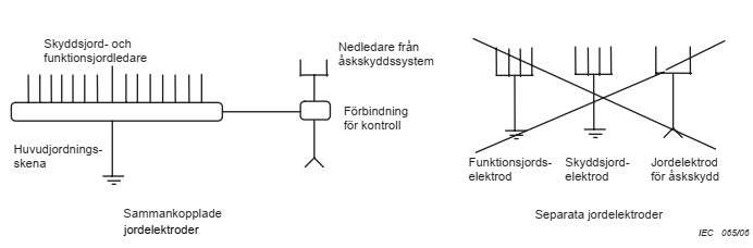

Vad har jag sagt då? Om vi pratar åskskydd så är reglerna tydliga med att dess jordtag ska utjämnas mot elnätet, fast inte uppe vid solcellerna ;)
Schematisk bild över anslutning av åskskydd med sammankopplade och separata jordelektroder.
Återigen, nyttan med åskskydd av en solcellsanläggningen kan diskuteras, dvs om man verkligen får ett skydd vid direkta åsknedslag i byggnaden eller om det istället ökar risken vid mer vanliga indirekta nedslag. Jag tror det är mer prisvärt att endast skydda sig mot indirekt nedslag (skyddsutjämning och överspänningsskydd). Hur många privatbostäder har ett åskskydd på taket idag?

Nog inte bara prisvärt utan bra kanske bäst också. Sammanblandningen mellan olika typer jordning och rena åskskydd förvirrar mycket i den här typen frågor/trådar. Sen får man även lite se upp med diverse klipp/uppgifter som bygger på förhållanden i Nordamerika. Inte alltid det passar att översätta 1:1 särskilt inte kring solel.
Det som är samma mellan här och där är att en byggnad med el alltid bara ska ha en jordpunkt mot marken, aldrig flera. Du förbättrar inte jorden mot mark genom att slå ner fler jordspett (inkopplade på olika ställen), du försämrar. Detta då överspänningar i marken från åska dels kan leta sig upp i dessa jordpunkter och dels kan kan leda runt överspänningar i din byggnad med följd att du kan förstöra både ledningar och utrustning på vägen.
Jo du förbättrar joden med jordspätt. Men de ska anslutas till samma punkt.
