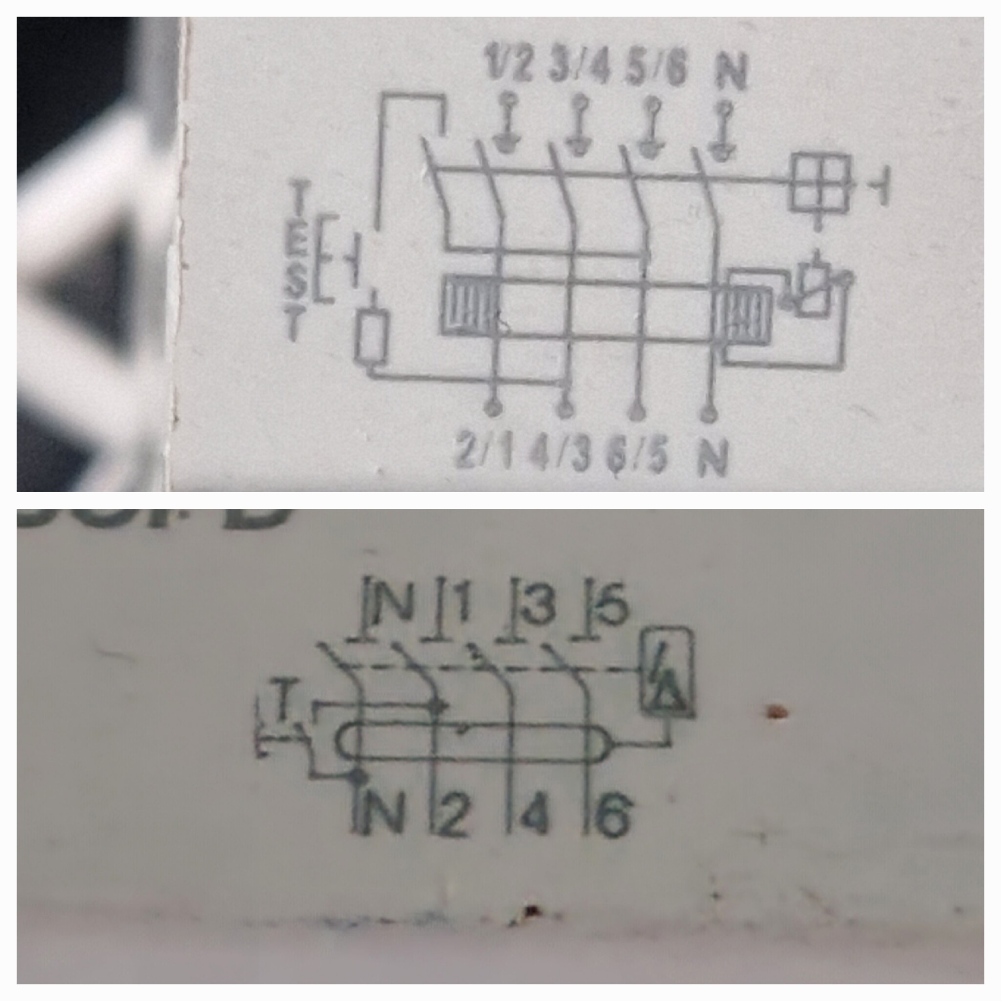

Sambon fick jordfelsbrytaren att lösa ut när hon strök en klänning, sen dess går det inte att återställa, försöker jag så bara åker den ner igen så fort man släpper taget. Jag har provat bryta strömmen vid huvudbrytaren för huset och återställa den men det gjorde ingen skillnad.
Kan jag då anta felet ligger i själva JFB och inget anslutet nånstans?
Har du provat att trycka ner vipparmen helt innan du återställer vipparmen?
Har du strömmen bruten fram till JFBn och den ändå inte får att återställa (även efter ovan åtgärd) så har JFBn gått sönder.
Jag har själv råkat ut för att JFBn har gått sönder när den har löst ut.
Slå av alla säkringar och försök sedan återställa jordfelsbrytaren. Om den går att återställa slår du till en säkring åt gången tills du hittar den som löser ut den.
Om strykningen fick den att lösa kanske det är en bra ide att dra ut strykjärnet också.
Japp det har jag nu provat som du beskrev utan resultat. Och strykjärnet är inte heller inkopplat längre. Även provat koppla ur alla säkringar utan resultat.Demmpa skrev:
Börjar luta mot den har gett upp.
Sen ska man ha i åtanke att det inte är säkert att ett jordfel är knutet till en specifik säkring utan kan vara en kombination av flera apparater som alla läcker lite, eller kontakt mellan nolla och skyddsjord någonstans.A avh67f skrev:

Det är ett ganska ovanligt fel. Så av nyfikenhet undrar jag om förutsättningarna här. Har jordfelsbrytaren löst ut ofta under åren, blivit sliten? Vad fick den att lösa ut nu, strykjärnet, blev det en "praktkortslutning", eller bara lite vatten på fel ställe?
Fabrikat på jordfelsbrytaren?
Appropå diskussionen högre upp i tråden om huruvida en jfb kan lösa om man brutit strömmen med huvudbrytarem.
Nej den kan inte lösa om det inte går ström igenom den. MEN en huvudbrytare kan gå sönder så att den inte bryter alla tre faserna. Kontakterna i brytaren kan svetsa ihop. Det är ett fel som inte är så väldigt ovanligt. Så man bör aldrig lita på att strömmen är bruten trots att man brutit med huvudbrytaren. Utan kontrollera ex. genom mätning.

Det här strykjärnet har fått JFB att lösa ut förr, vi borde byta ut det. Jag har ju en till huvudbrytare att kolla förstås på garaget, då bryts hela gården.
Enda som hänt var att 2-3 veckor kom en elektriker och installerade en nyare och smartare elmätare. Det tog 10 minuter och inga problem då förutom att katten tänka följa med i bilen...
Ditt problem var ett helt annat än det TS har.Roffe_riff skrev:
Du hade troligen en ren kortslutning mellan fas och jord. Vid sådana kortslutningar så är det vanligt att både gruppsäkringen, huvudsäkringen och JFBn löser ut "samtidigt".
Beroende på om testknappen ligger mellan två faser eller fas & nolla så kan en eller två faser saknas å ändå kan testknappen fungera. Det hänger bara på vilken/vilka fas(er) som saknas kontra vilken/vilka som används av testknappen.
Det brukar finnas en bild på JFBn som visar hur testknappen är kopplad internt.
En 4-polig JFB känner ingen skillnad på om det är L+N, L+L, L+L+N, L+L+L eller L+L+L+N som går genom den.
