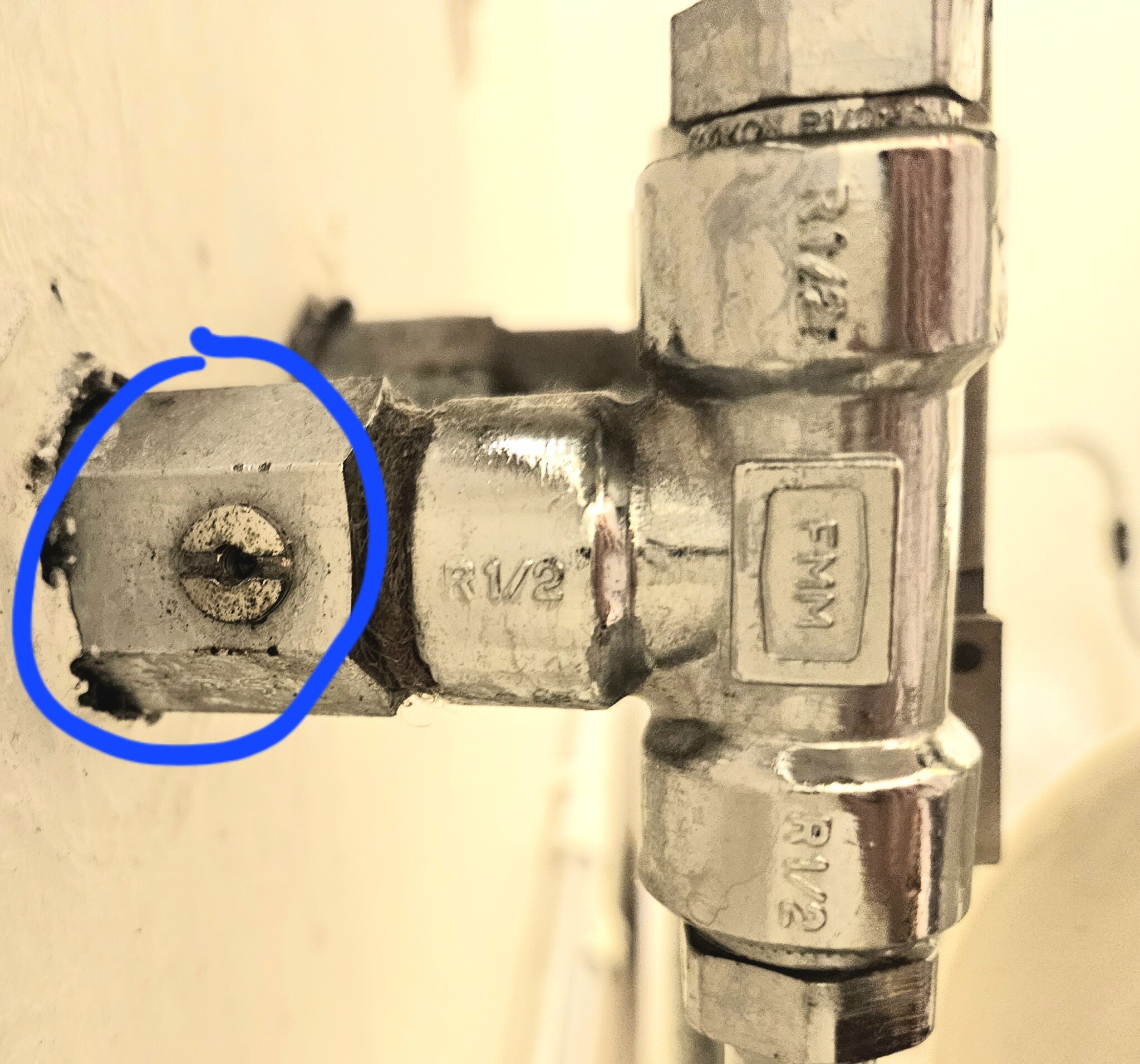

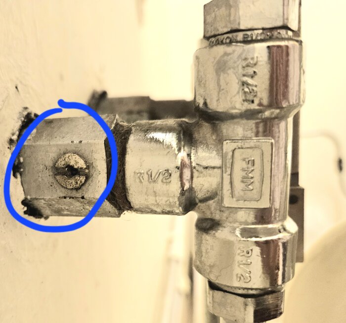

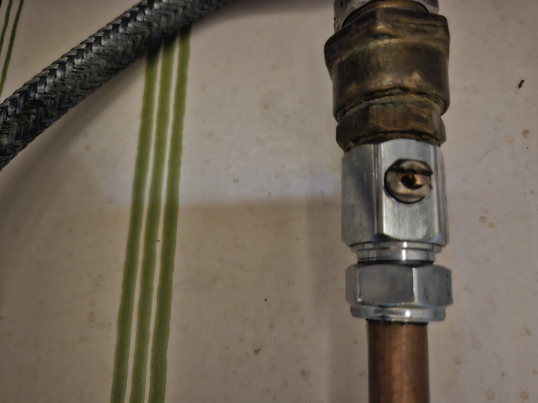

各位专家,我家的水槽水龙头最近漏水了,所以需要关掉水源,换个水龙头。但我只在水管上发现了一个像阀门一样的东西。我该怎么把它关掉呢?我用了螺丝刀,但没用。

Man vrider "spåret" 90*grader med hjälp av en skruvmejsel eller passande insexnyckel. Spåret visar hur ventilen står, längs med röret=öppen och tvärs röret=stängd.

Om man översätter den kinesiska texten så har TS redan försökt men käglan sitter fast.
Det kan gå bättre med en liten skiftnyckel.
Men det är ju två olika ballofixer på bilden?

Om ventilen inte manövrerats på länge så kan man behöva rucka fram och tillbaka en hel del innan den rör sig.
