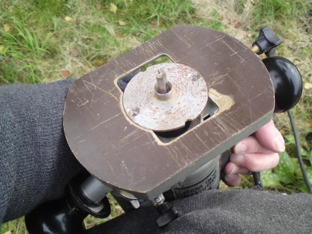

Har testat grejerna och fattar principen. Men schablonen är av hårdplast och lätt att skada. Det går inte att "köra" emot den få då ger den vika. Eller så är det också så att "borren" inte sitter rätt i maskinen?? Stativet kändes allmänt sett väldigt vingligt.. så jag får försöka skaffa något där schablonen är i metall
"borren" var nog inte så fräsch heller då den lite rev sönder i träet. Ska köpa ny sådan imorron och testa igen

tänkte på en grej med din schablon , har du kullager på ditt frässtål eller kopieringsring till din fräs ?

Finns det sådant också.. :-o Det enda jag har är muttern jag sätter på över spännhylsan. Det är därför det gått helt galet? Plastschablonen är inte speciellt fräsch, eftersom pappa gjort samma misstag.
Vart får jag tag på kopieringsring som passar till min gamla handöverfräs?? Jag har inte sett något liggandes i källaren som liknar en kopieringsring.
det var en bra fråga ... eftersom dewalt köpte upp elu så kanske dewalt kan hjälpa dig med det. dom tog över flera av elus modeller

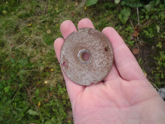

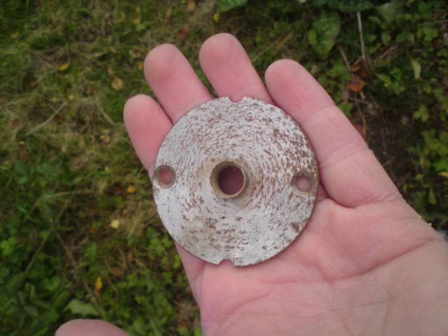

Kan detta vara styrhylsan till handöverfräsen??
Då fattas bara skruvar i så fall som kan hålla den på plats..
Det är mycket riktigt en kopierring. Fästes med små skruvar med försänkta huvuden (såklart). Dock ser din rostig och framförallt så verkar själva cylindern som sticker upp ur plattan vara skadad - dvs inte 100% rund och slät utan grader. Mitt förslag är att köpa en ny, vilket jag tror att industriboden i malmö kan hjälpa dig med (alternativt din närmaste dewalthandlare). Kanske är kopierringen dessutom universal så att tex trends kopierrringar passar, det vet jag inte. Om du inte kan få tag på någon ny koperring så får du försiktigt putsa till denna. Observera att kopierrringen måste centreras noga när du monterar den på fräsen, annars tappar den sin funktion. Ska du söka vidare på nätet så heter kopierring "router guide bushing" eller bara "bushing" på engelska.
