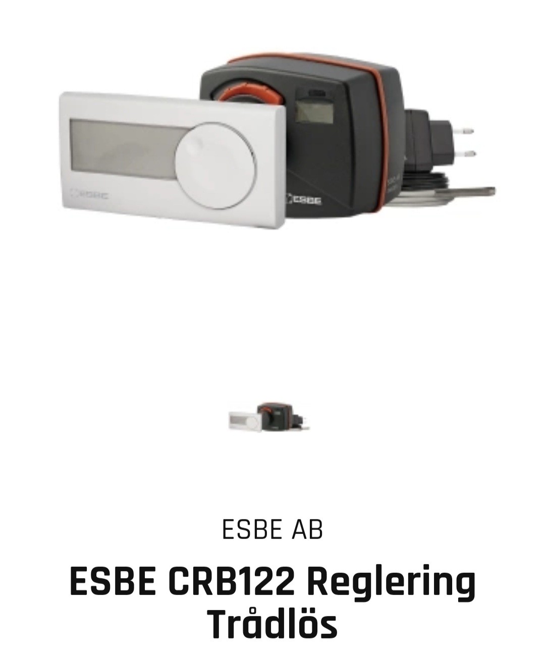

Skall man ändå byta shuntreglering kan man göra något kreativare.
Shunten, framledningstemperaturen, cirkulationspumpen är ju helt fristående från produktionen av tappvarmvatten.
Man kan låta IVT'n gå som vanligt. Skita i utegivaren som den är. Koppla loss shuntregleringen helt, låta den hänga där under om man så vill.
Man kan peta dit en ny shunt och shuntreglering, fästa den nya temperaturgivaren på framledningsröret enligt anvisning och koppla ihop enheterna trådlöst enligt anvisning.
Då har man en inomhusgivare/mottagare med modern reglering.
Man ställer in den temp som önskas och så sköter shunten resten oberoende vad IVT490 nu pysslar med.
Notera att inomhusgivaren inte bör hamna på en vägg med sol eller nära och påverkas av en braskamin mm.
Man kan ha åsikter om inomhus- alt utomhus-givare.
Men att byta utomhusgivare och kalibrera samt ny shuntreglering kostar ungefär lika mycket som den nya regleringen med mottagare/ inomhusgivare.
Avvecklar man sedan värmepumpen kan man plocka loss nya regleringen och kanske använda den till nästa värmeprojekt.
  • ESBE ARA 661 ställdon för shuntreglering i värmesystem, med röd justeringsknapp och kabel.
  • ESBE CRB122 trådlös reglering för hemvärme med inomhusgivare och kontrollenhet.
